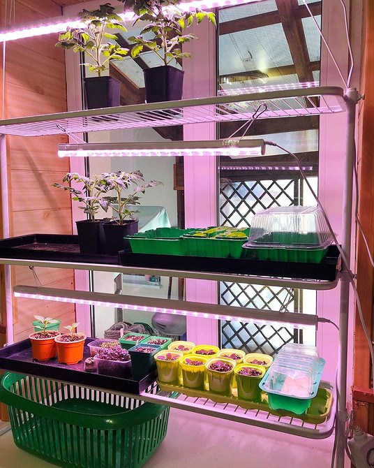

Instagram @_ann_anna
Если вместо дерева использовались листы металла или сетка, их обрабатывают антикоррозийным препаратом, затем грунтуют и только после этого красят.

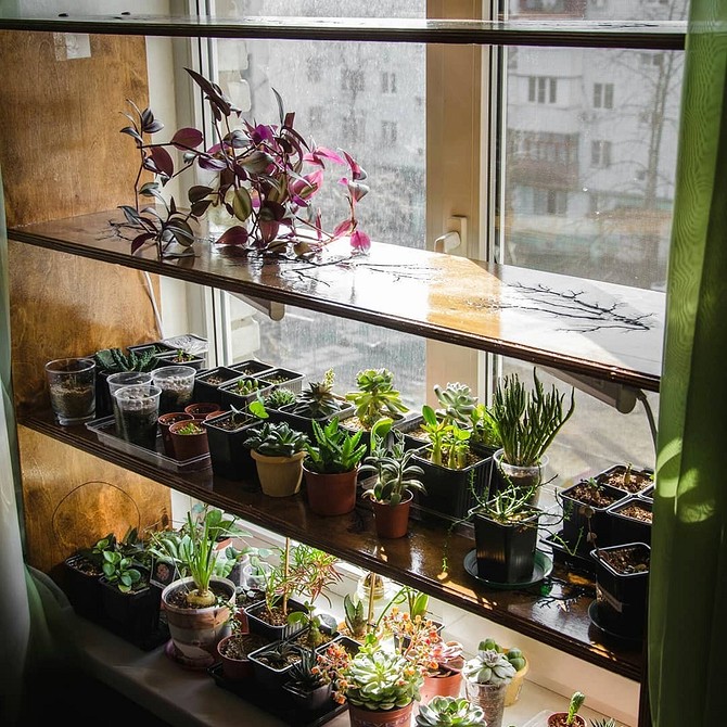

Instagram @alla.glagoleva
Если в процессе сборки не использовался столярный клей, бруски крепились только саморезами, конструкция получится разборной. После того как рассада будет высажена на грядки, ее можно аккуратно разобрать и убрать на хранение. Клееную систему разобрать будет невозможно. Это надо учесть перед монтажом.
