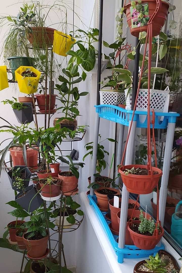

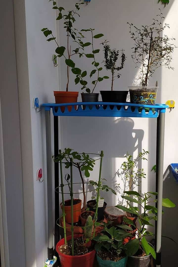

- Модели фиксируются на сторонах проема либо на ножках. Их основной вес воспринимает нижняя часть. Примером служит стеллаж для цветов, смонтированный на подоконник и его боковины. Стеллаж фиксируют на саморезы или используют распорные устройства. Первый вариант надежнее. Один из вариантов — вертикальная стойка с держателями, напоминающая стебель с листьями. Есть и более оригинальные решения, например, «лесенка» с горизонтальным и вертикальным креплением. «Лесенку» ставят как снизу, так и сверху. Хорошо смотрятся симметричные «лесенки», сходящиеся в одной плоскости.
- Полки вешают на стенки проема, украшая ими периметр.
- Подвесные конструкции крепятся только на верхнюю часть. Их удерживают крюки или другие приспособления.
- Подставки, не закрепленные на поверхности, держатся на устойчивых опорах. Чем они ниже, тем устойчивее. Центр тяжести должен находиться внизу. Высокая подставка не будет падать, если в ее нижней части разместить крупные тяжелые растения, а в верхней — более легкие. Прямоугольные подставки позволяют сэкономить место. Дугообразные конструкции, похожие на мост, наоборот — создают ощущение объема. Вертикальные высокие стойки с плоским тяжелым основанием визуально увеличивают высоту проема. Их «стебель» может разветвляться, заполняя всю площадь. В этом случае лучше сделать две или три массивные опоры.

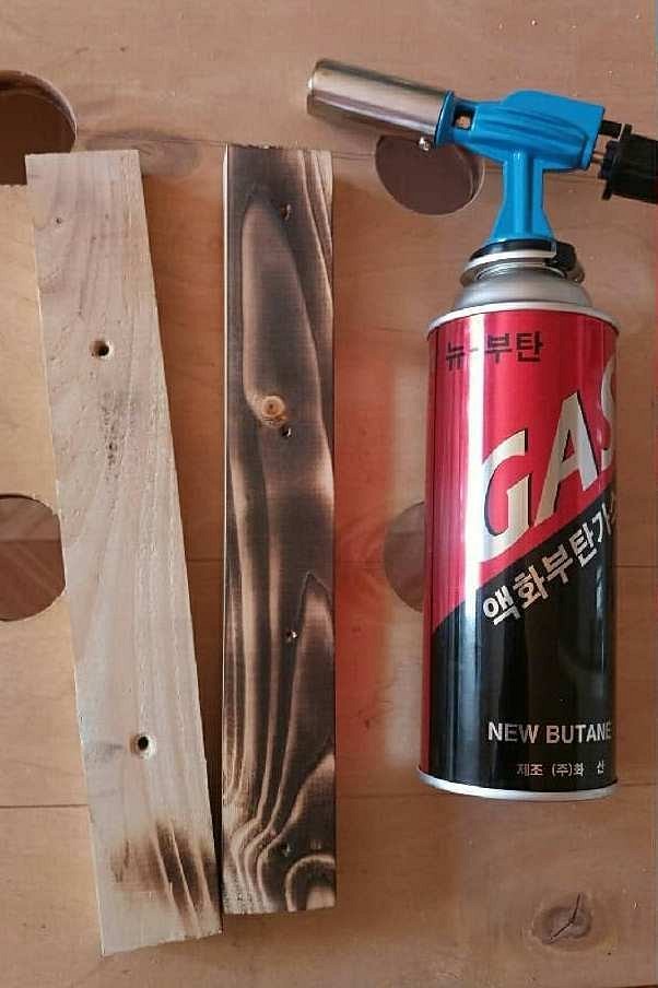

Его волокна необходимо защитить от влаги и воздействия бактерий, так как при поливе на поверхность постоянной будет попадать вода. Детали высушивают в течение нескольких суток при комнатной температуре, затем пропитывают антисептиками и покрывают лаком — прозрачным или имеющим оттенок. Чтобы подчеркнуть рисунок, заготовки обжигают паяльной лампой, плавно проводя ей по всей поверхности. Мягкие слои выгорают и обугливаются быстрее, чем твердые. Таким образом создается заметный ярко выраженный рельеф. Чтобы добиться нужного эффекта, достаточно нескольких секунд. После обжига верх проходят металлической щеткой. Работы лучше проводить на открытом воздухе. В помещении несложно устроить пожар.

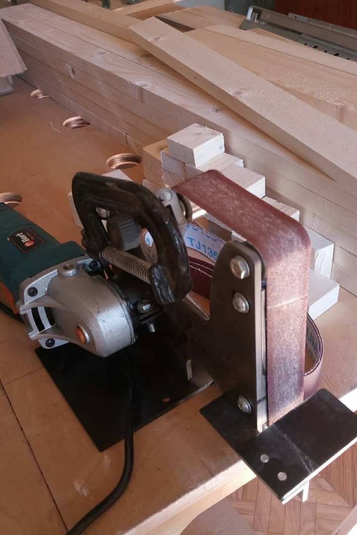

Поверхность пропитывают антисептиками, высушивают и покрывают лаком. Когда состав высохнет, поверхность шлифуют и лакируют повторно. Финишную лакировку можно провести и после окончательной сборки.

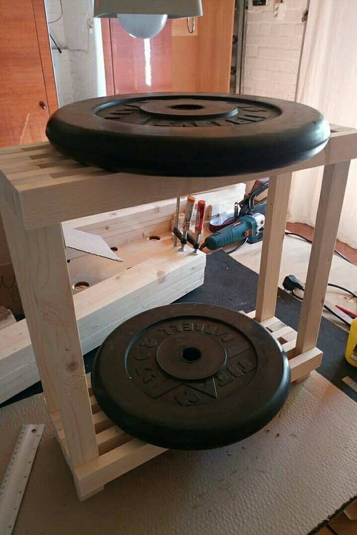

- На стол укладывают крайние бруски полок и устанавливают на них две опоры, промазав стык клеем.
- Сверху крепят еще один горизонтальный ряд, ставят перемычки, выравнивая их по краю. Таким образом собирают площадки, удерживающие горшки.
- Получив нужную глубину стеллажа, монтируют вторую пару опор и закрывают их крайним горизонтальным брусом.
- Конструкцию кладут под пресс. Подойдут блины от штанги или стопка фанерных листов.
- К опорам на саморезы прикручивают регулируемые ножки. Стойка часто будет находиться в воде, и дереву нужна дополнительная защита.
