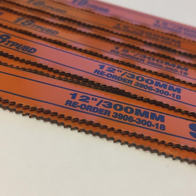

1. Ножовка
По твердости и сложности обработки оргстекло сопоставимо с буком. Его достаточно просто разрезать ножовкой или, если объем работы невелик, самодельным резаком, изготовленным из режущего полотна. Для обработки выбирают лезвие с частыми мелкими зубцами. Сначала заготовку размечают, проводят на ней линию отреза. Чаще всего это прямая. Вырезать криволинейную деталь ножовкой очень сложно. Разметку хорошо выполнять фломастером либо маркером. Он оставляет четкий след.Можно поступить иначе. Процарапать линию острым гвоздем или ножом. Пилить нужно медленно, не допуская сильного нагрева детали. Для предотвращения залипания лезвия рекомендуется периодически поливать участок резания холодной водой. Срез от ножовки получается неровный, требует доработки шлифованием.
