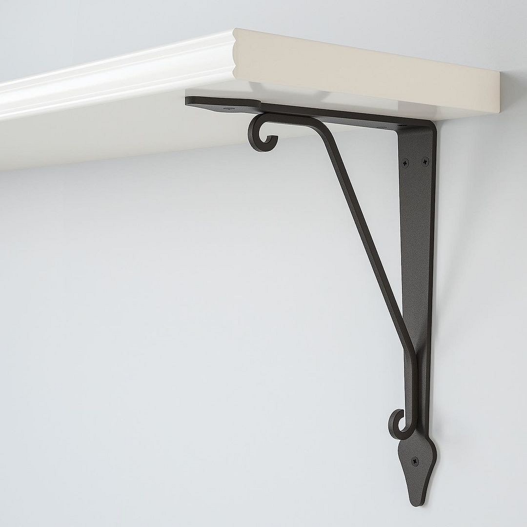

  • Навесные. Устанавливаются на кронштейн-держатель, закрепленный на стене. Могут быть разных размеров и форм.

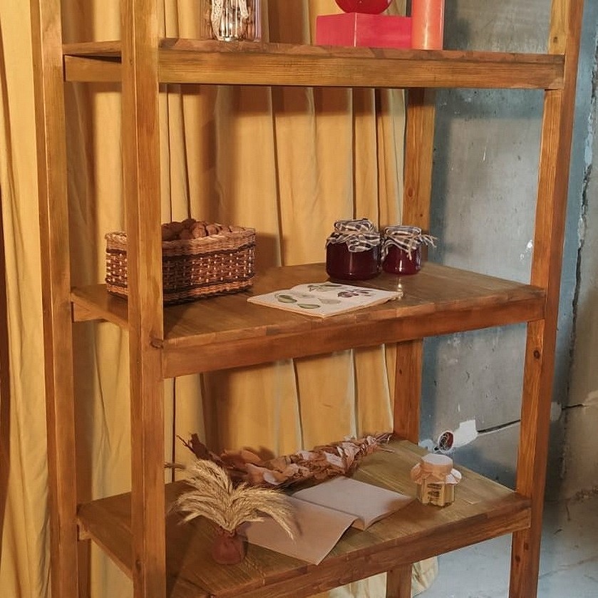

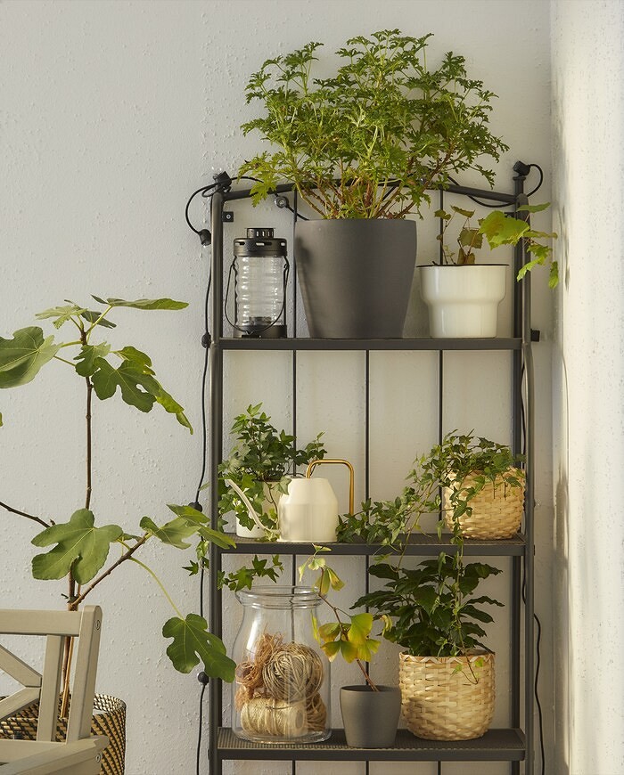

  • Напольные. Делаются на стойках-ножках по типу стеллажей. Могут быть одно- и многорядными. Устанавливаются на пол.

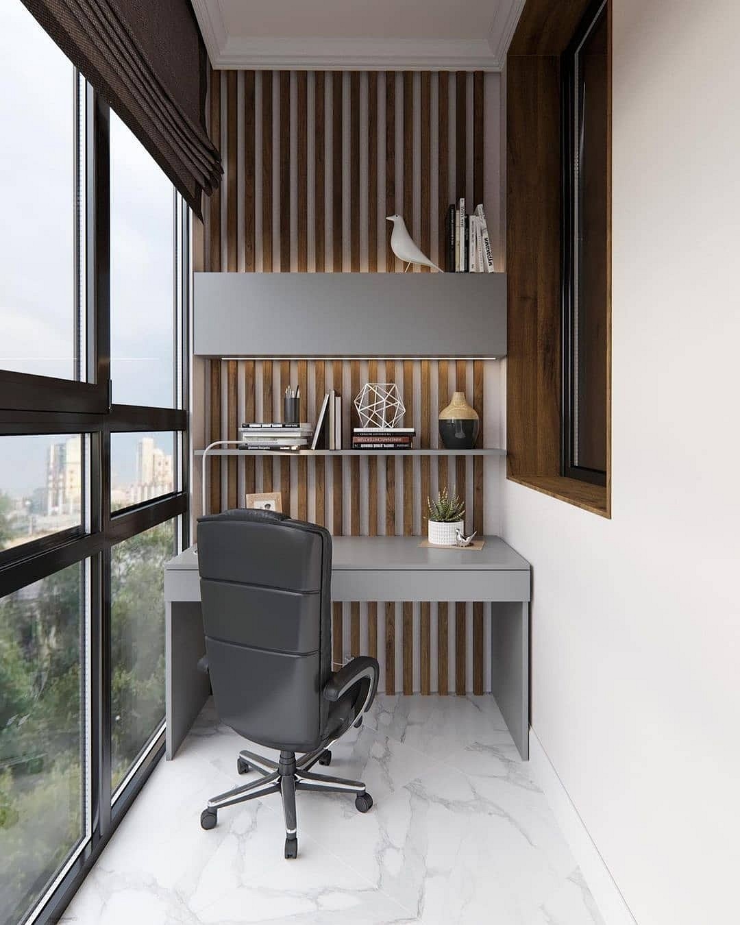

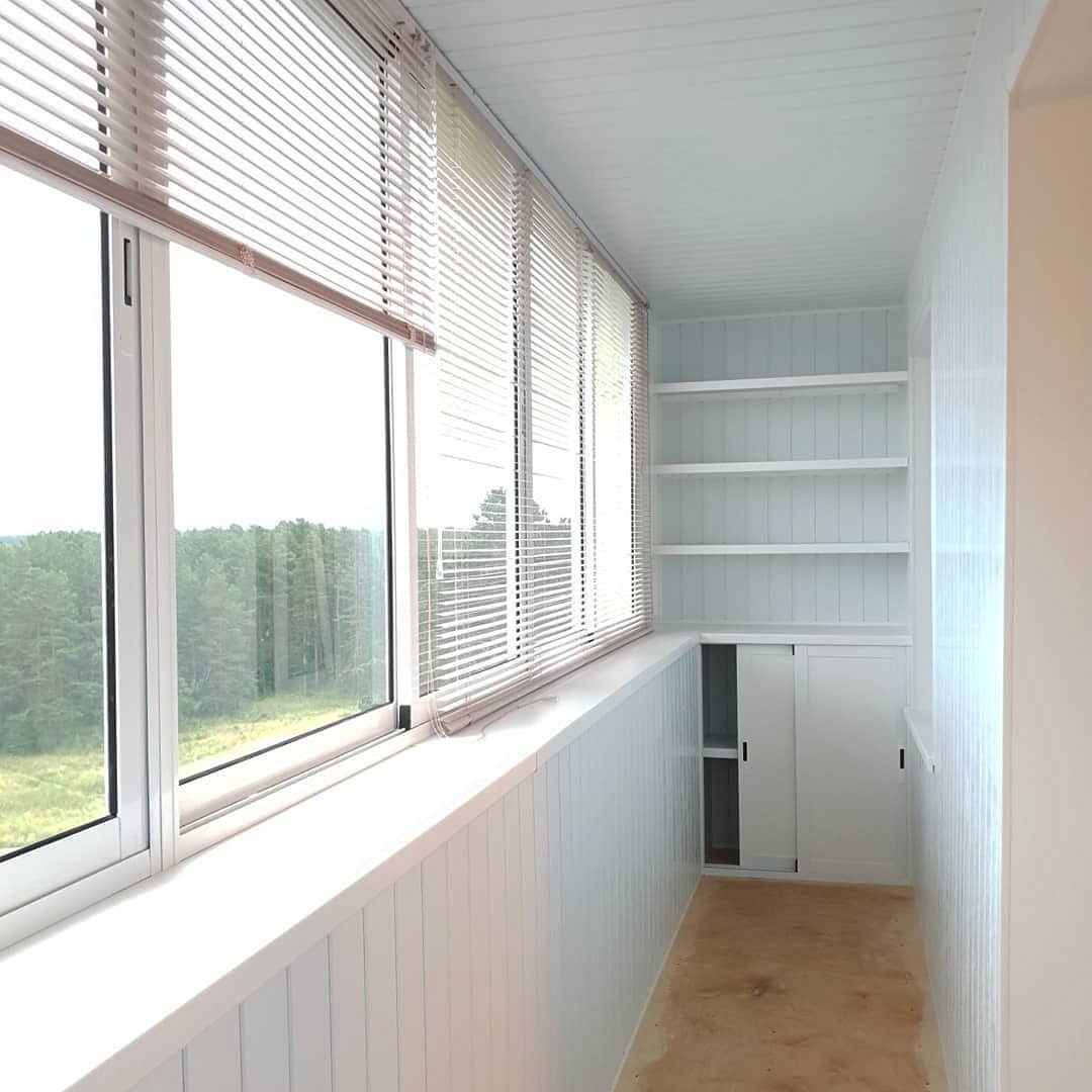

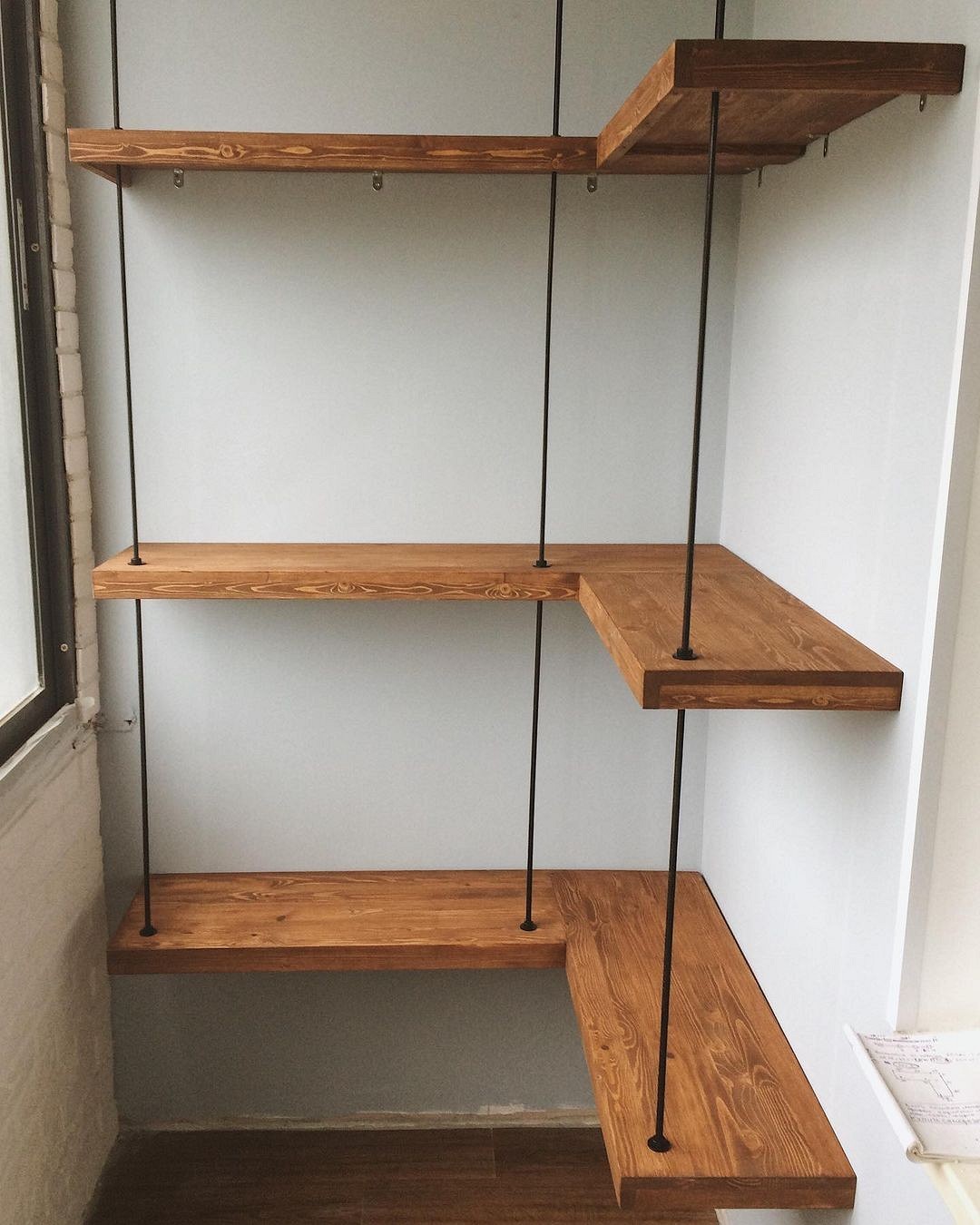

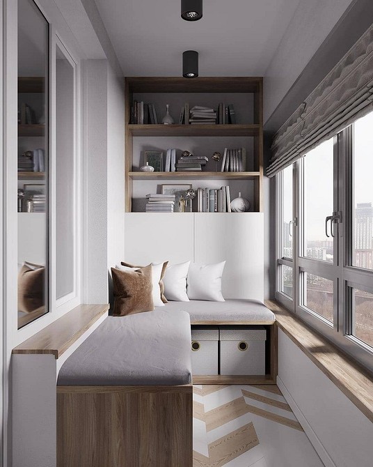

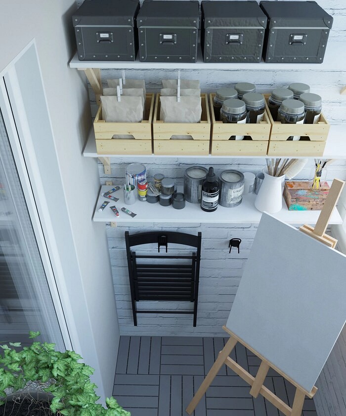

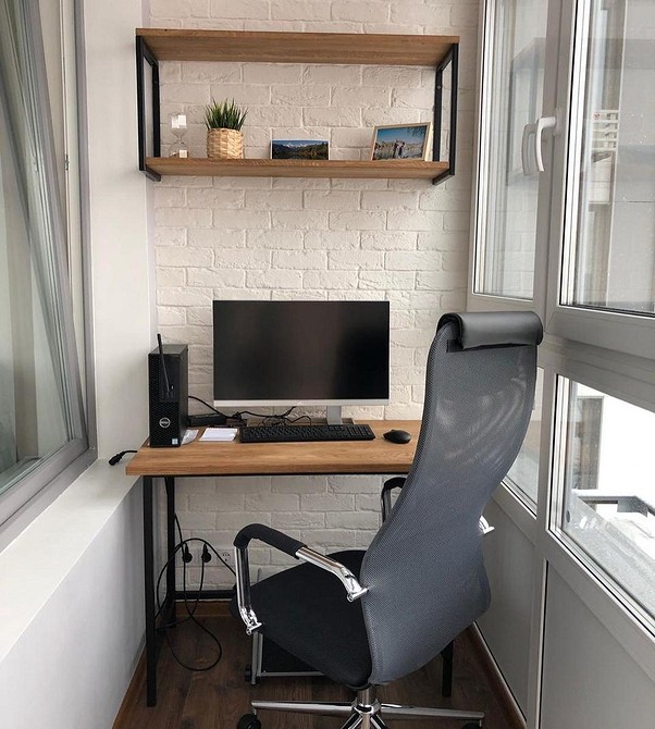

Например, в торцах балкона помещают полки для хранения. Если боковые стенки закрыты, их можно разместить снизу и доверху. Тогда лучше всего выбирать напольную или фиксированную конструкцию. Последнюю можно закрыть дверцами, получится удобный шкаф. На стене около окна обычно помещают небольшие навесные полочки для цветов, книг или сувениров. Вдоль балконного парапета, если позволяют размеры, размещают закрытые системы для хранения заготовок или любых других вещей. Все это делают на остекленном балконе, который защищен от осадков и ветра. Иначе полочки и то, что на них лежит, быстро придут в негодность.

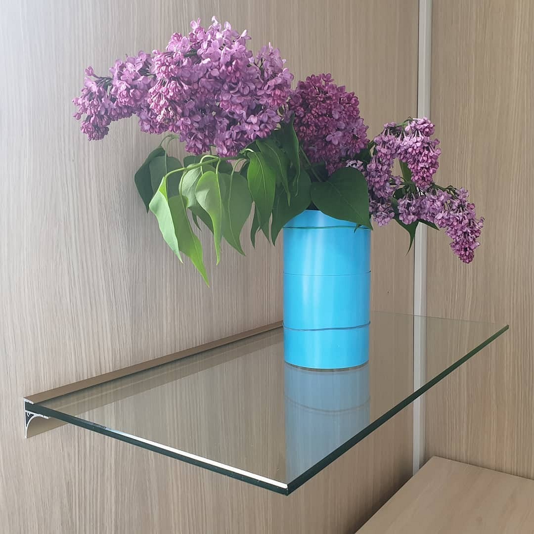

  • Стекло. Специальные закаленные сорта обладают достаточной прочностью. При правильном использовании выдерживает значительные нагрузки. Стекло хрупкое, разбивается от сильных ударов на мелкие острые осколки. Обрабатывать его сложно, лучше делать это на специальном оборудовании. По этой причине заказывают его резку на производстве. Стеклянные элементы обычно используются как красивый декор.

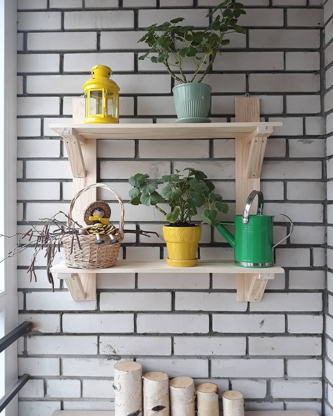

1. Делаем навесную полку

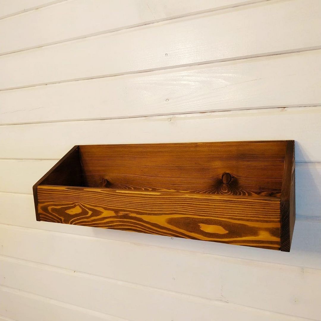

Для работы понадобятся кронштейны-крепления в виде угла. На каждую полку по две штуки. Для основы берут ДСП, фанеру, неширокую деревянную доску или пластиковую плиту. Кроме этого понадобятся лобзик или ножовка, линейка и карандаш, строительный уровень, шуруповерт, дрель и набор сверл. Пошагово разберем, как сделать полки на балконе своими руками.
  1. Определяем место, где будут устанавливаться полочки, и их размеры. Намечаем расположение деталей на стене.

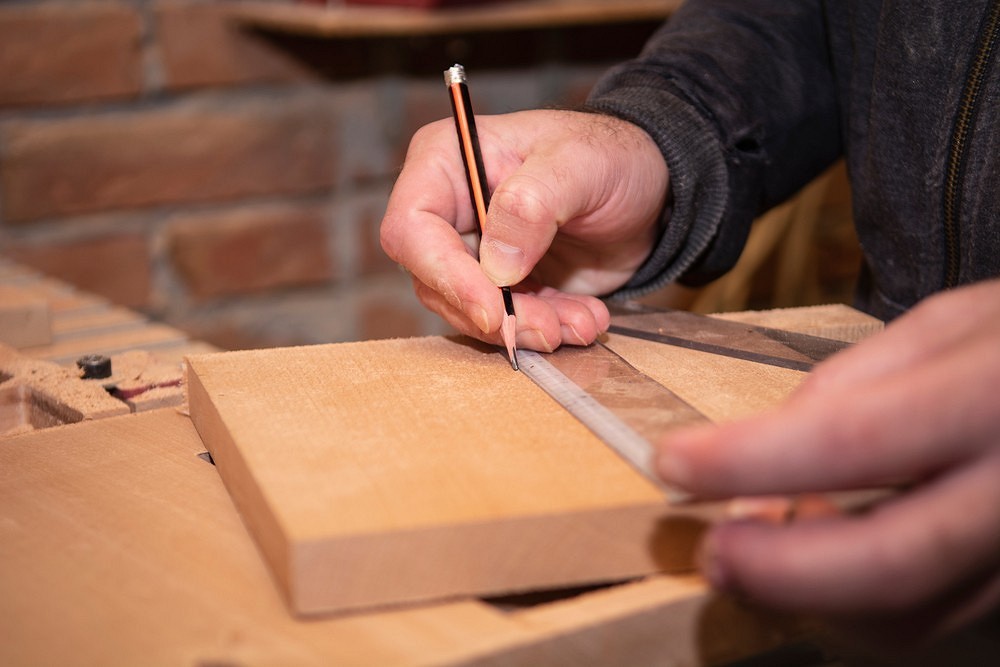

  2. Раскраиваем материал. Намечаем на листе контуры основания, аккуратно вырезаем его лобзиком или ножовкой. Если работаем электролобзиком, его надо только направлять, прикладывать усилия нельзя. Это испортит заготовку. Обрабатываем кромку. При необходимости красим и покрываем лаком.
  3. Переворачиваем заготовку. Намечаем на ней места крепления кронштейнов. Поочередно крепим каждый из них саморезами.
  4. Полочку прикладываем к разметке на стене. Карандашом намечаем точки под крепежи. Сверлим отверстия под крепления. Ставим конструкцию на место. Фиксируем крепежами.

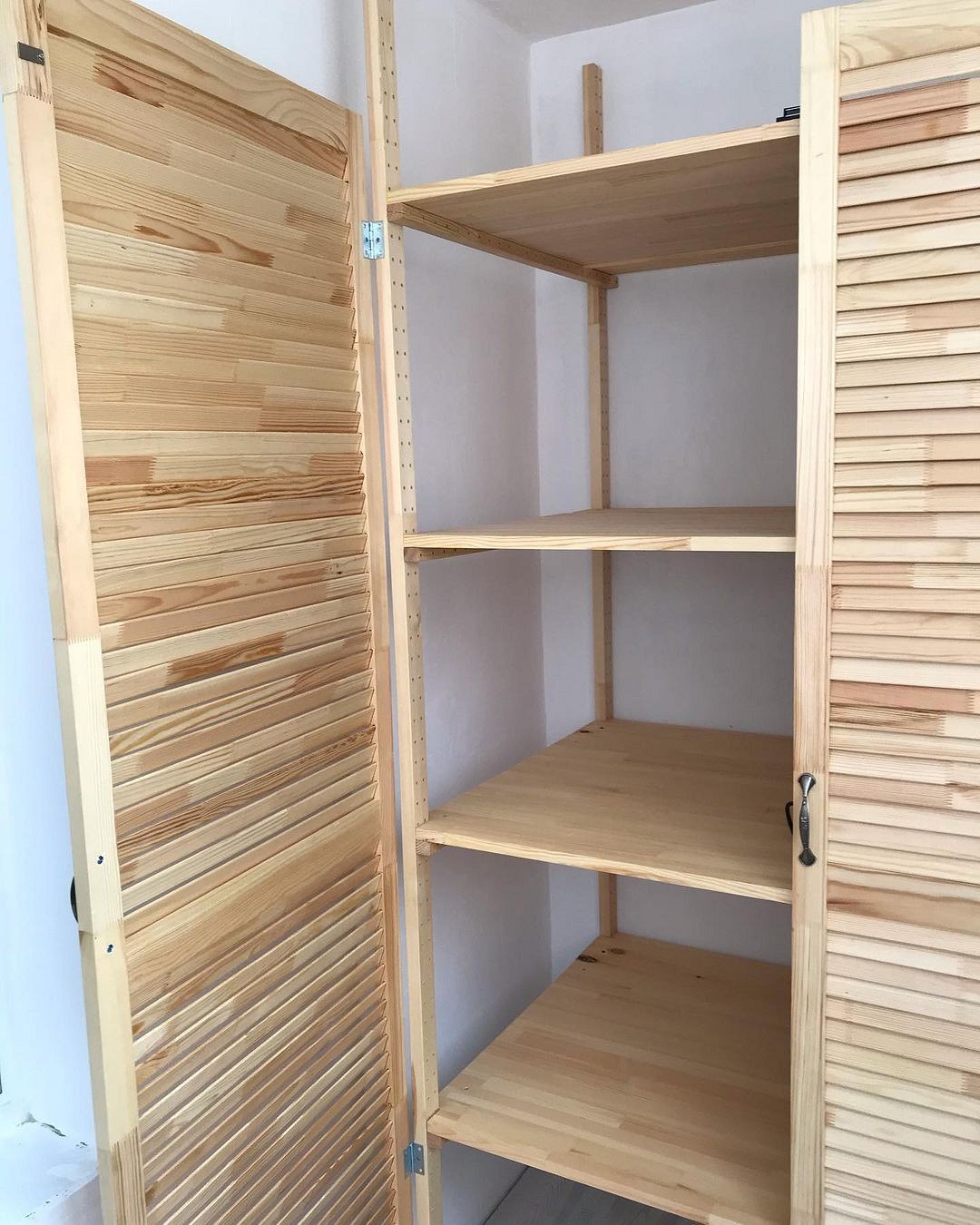

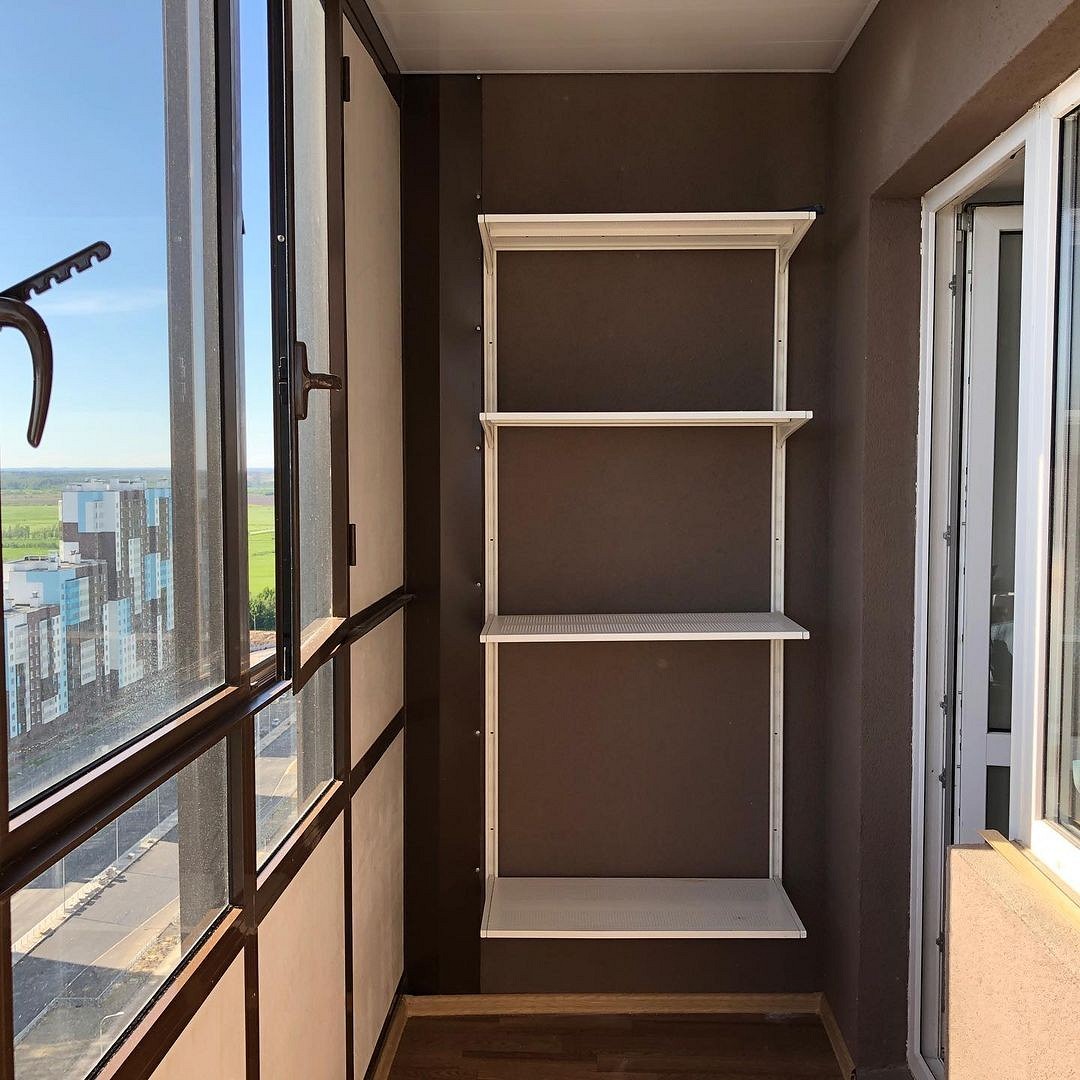

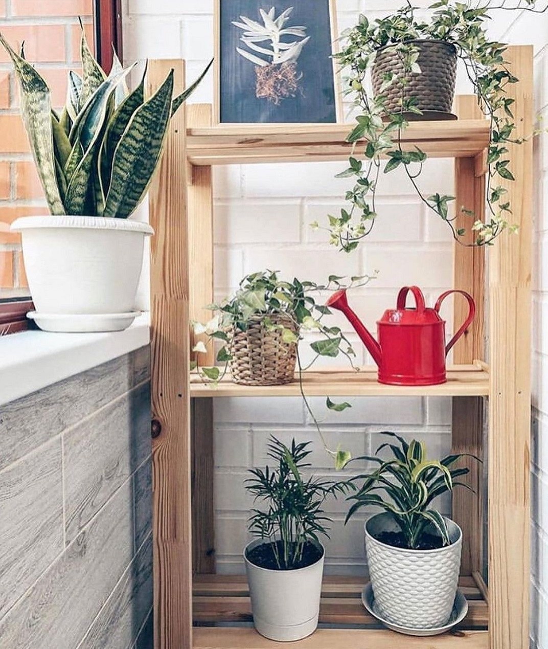

Если одной полки мало, изготавливают несколько изделий и устанавливают их около друг друга. Или собирают стеллаж. Это конструкция с вертикальными опорами, между которыми располагаются горизонтальные листы-полки. Может быть угловым или прямым. Мы подготовили инструкцию, как сделать полки на балконе в виде прямого стеллажа.
  1. Строим план-схему. Для этого замеряем участок, где будет стоять стеллаж. Определяем его высоту, глубину и ширину. Выбираем размеры так, чтобы конструкция не мешала ходить, не задевала подоконник и не загораживала окно. По полученным размерам строим план, определяем количество и высоту расположения полочек.
  2. Готовим полочки. Для этого раскраиваем материал, руководствуясь размерами из схемы. Вырезаем нужное количество заготовок. Зачищаем их, обрабатываем торцы.

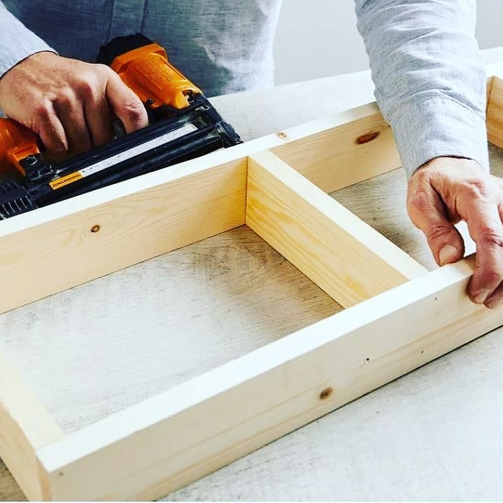

  3. Собираем каркас. Для него понадобятся деревянные бруски квадратного сечения. Они распиливаются на фрагменты нужной длины. На пол или на ровную поверхность параллельно друг другу укладываем две вертикальные детали. Между ними кладем и фиксируем поперечные элементы. Крепим их на уголки или просто саморезами. Аналогично собираем вторую заготовку.
  4. Ставим собранные элементы каркаса на место. Лучше всего закрепить их к стене или как-то иначе, чтобы они не падали.
  5. Берем подготовленные полки, укладываем каждую двумя сторонами на горизонтальные опоры. Фиксируем на месте саморезами.
  6. Стеллаж готов. Если нужно, его покрывают лаком или красят. Возможно, часть его содержимого захочется закрыть, тогда снизу устанавливают дверцы или вешают плотную штору.
