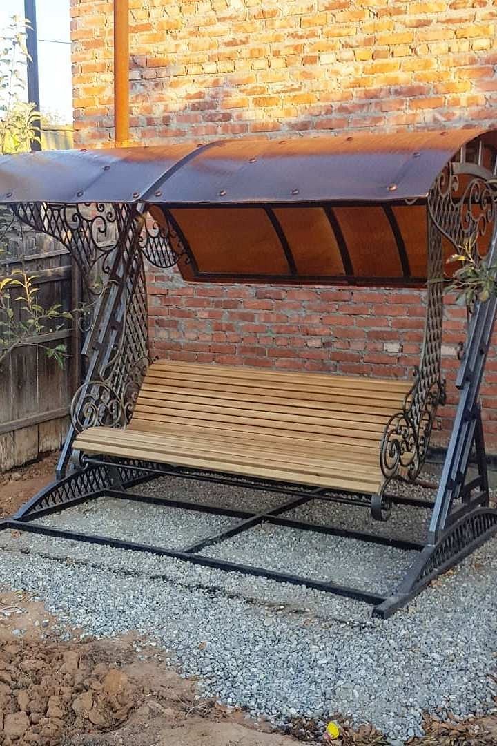

Как сварить качели своими руками из металла
Такой способ соединения более надежен, чем винтовой. Он имеет только два недостатка. Несущие элементы невозможно разобрать, чтобы перенести их в другое место. И для монтажа понадобится специальное оборудование и особые навыки работы. Впрочем, после хорошего мастер-класса с задачей справится даже новичок.
Рассмотрим в качестве примера схему сборки двухместной подвесной скамейки, установленной на стационарные стойки. Длина наклонных опор боковых стоек — 2,5 м, общая ширина — 2,1 м.
Необходимые материалы
- Профильная труба для опор диаметром 2 см.
- Труба в форме для сиденья, диаметр 1,5 м.
- Стальные уголки.
- Деревянные бруски 3х3 см.
- Цепи из оцинкованной стали, способные выдержать вес до 300 кг.
- Рым-гайки 0,5х8 см и болты.
- Грунтовка и краска по металлу.
- Лак или краска.
- Цемент марки М400 и песок.
Набор инструментов
- Сварочный аппарат.
- Болгарка с диском для резки металла.
- Тиски.
- Молоток.
- Пассатижи.
- Наждачная бумага.
- Ручной бур.
- Рулетка и строительный уровень.
Подготовительные работы
Сначала необходимо найти подходяще место для размещения и определиться с конструкцией. Иногда лучше отойти от заводских стандартов и сделать садовые качели своими руками из металла по собственным чертежам.
Перед тем как приступить к сборке, нужно нарисовать схему с указанием точных размеров всех деталей. Визуализация позволит обнаружить недочеты. Устранять их на бумаге гораздо проще, чем в реальности. Это необходимо для точного расчета количества материалов. Схема дает возможность правильно спланировать проведение работ и тщательно продумать все нюансы. При ее использовании гораздо меньше шансов совершить ошибку.
Когда место выбрано и чертеж готов, на участке производят разметку. При необходимости площадку выравнивают.

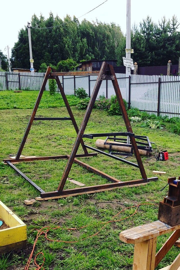

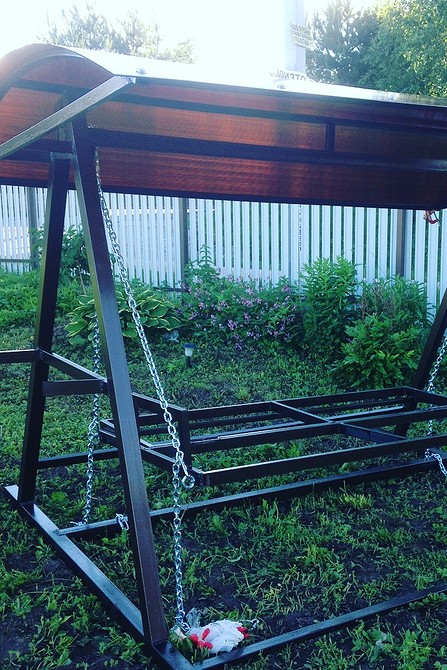

Сборка опор

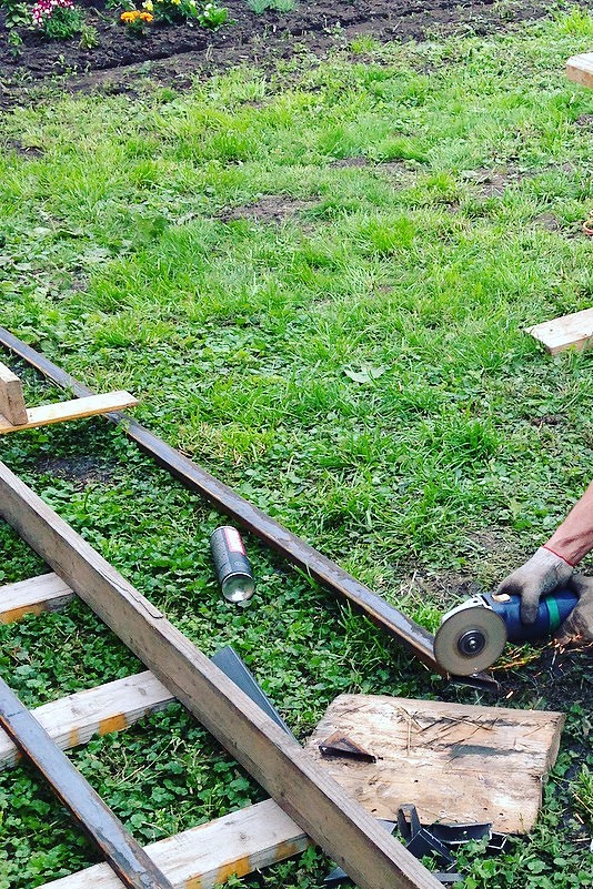

Из профильной трубы вырезают четыре отрезка по 2,5 м для боковин и один длиной 2,1 м для крепления подвесов. Края длинных отрезков срезают под углом 30 градусов и сваривают их в месте среза. Вместе они образуют угол 60 градусов.
Чтобы закрепить стороны, между ними устанавливают ребра жесткости. С каждой стороны устанавливают по распорке длиной 1, 035 м. Их монтируют, отмерив снизу от длины сторон по 0,5 м.
Горизонтальную часть приваривают к вершинам треугольников, разместив их на расстоянии 2 м друг от друга. Верхняя перемычка должна выступать с каждой стороны на 5 см.
Монтаж сиденья

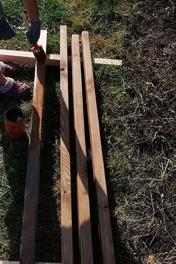

Оно представляет собой деревянный каркас, обшитый брусьями. Из них нарезают 24 заготовки по 1,5 м. Поверхность шлифуют наждачной бумагой и покрывают лаком. Чтобы дерево не гнило, его необходимо высушить и обработать антисептиком.
Раму сваривают из шести дугообразных трубок диаметром 1,5 м. Для изготовления спинки и сиденья понадобится по 3 отрезка. Их располагают параллельно и соединяют тремя прямыми профилями. Два из ни находятся по краям — вверху спинки и внизу сиденья. Центральный монтируют в месте их стыковки. Допустим, глубина сиденья равна 46 см, высота спинки — 52 см. Расстояние между дугами — 75 см. Угол на стыке — 90 градусов. Чтобы его создать, концы профилей обрезают под углом 45 градусов. По краям каркаса высверливают отверстия и устанавливают в них болты с рым-гайками — они служат крепежами подвесов.
Готовое основание обшивают брусками с шагом 2 см. Цепи пристегивают на карабины сверху и снизу.
Подготовка фундамента
На участке по разметке с помощью ручного бура отрывают четыре отверстия глубиной 45 см. Дно покрывают слоем песка примерно 10 см. Из цемента, песка и воды готовят раствор в соотношении 1:2:3. Ямы оборачивают рубероидом либо полиэтиленом, чтобы раствор не просачивался в почву.
Стойки погружают в отверстия. Свободную часть засыпают крупными камнями, между которыми сможет пройти цементный раствор, а затем заливают. Бетон набирает марочную прочность в течение четырех недель. На протяжении этого времени качелями лучше не пользоваться.
После бетонирования стальную поверхность обрабатывают антикоррозионной краской.
