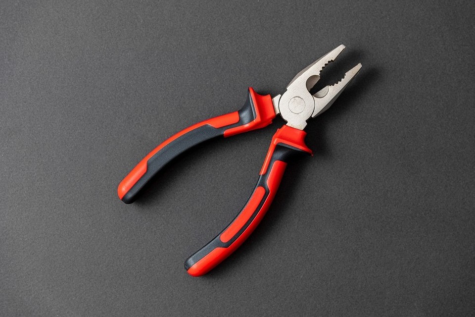

Что такое пассатижи

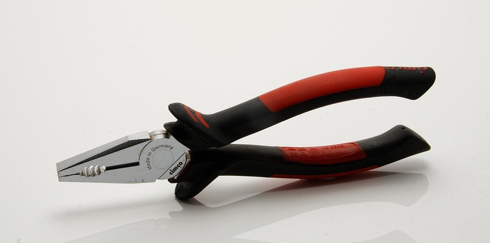

Так называется один из видов шарнирно-губцевого инструмента, или ШГИ. Название показывает, что в конструкции есть подвижные части, скрепленные шарниром, и «губки», или рабочая поверхность, для захвата детали. У пассатижей на рабочей поверхности есть выемка с насечками. Так удобно удерживать и захватывать гладкие или круглые детали. Обычно губки у пассатижей комбинированные. То есть кроме выемки есть плоская рабочая зона. Бывают модели с двумя выемками разных диаметров.

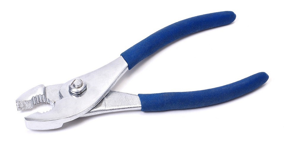

Выпускают пассатижи с регулировкой силы сжатия губок. Для этого шарнир можно переставлять в пазах. Сделать это несложно: после разведения рукояток в стороны шарнир вставляется в один из предназначенных для этого пазов. В результате изменяется диапазон захвата и сила прижатия губок. Большая часть моделей дополнительно оснащается бокорезами для резки кабельных жил или проволоки, удаления изоляции, т.п. Может быть режущая кромка на рабочей поверхности, которая предназначена для резки проволоки.
Изготавливают инструмент из стали, которая проходит дополнительное закаливание. Это делает ее максимально прочной. Инструмент проходит специальную антикоррозийную обработку: фосфотирование, хромирование или оксидирование. Это защищает его от появления ржавчины. Рукоятки делают пластиковыми или обрезиненными. Первые прочнее, вторые лучше удерживаются в руке. Есть двухкомпонентные рукояти, когда на высокопрочный пластик накладывают резину. Это лучший вариант.

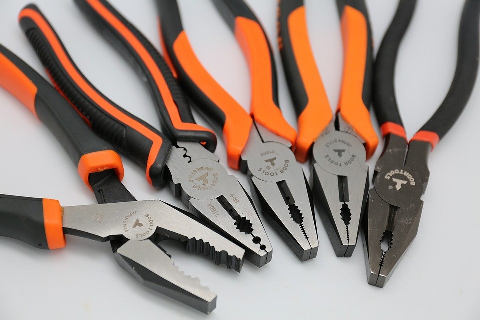

Пассатижи считаются универсальным инструментом, который можно использовать в разных ситуациях. Их выпускают в нескольких размерах: от 100 до 500 мм. Длина зависит от назначения устройства. По области применения и по виду различают три разновидности.
Универсальные
Предназначены для удержания и зажимания предметов.
Комбинированные
Совмещают функции нескольких приспособлений. Так, наличие кусачек-бокорезов дает возможность перекусывать провода и фиксировать плоские, а не только круглые, детали. Есть модели с выточками, через которые удобно вытягивать провода, или с выступом в форме шипа для обжимания проводков.

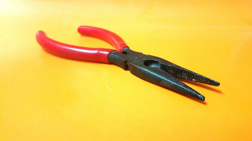

Еще одна разновидность ШГИ с подвижной частью и губками. Только в этом случае губки плоские, немного вытянуты вперед. На рабочей поверхности чаще всего есть насечки, хотя есть модели и без них. Выемок для удобного удержания объемных предметов нет. Форма плоскогубцев удобна для удерживания элементов разных форм. Ими можно изгибать проволоку, жилы проводки и кабеля, металл.
Изготавливают инструмент из высокоуглеродистой нелегированной стали, которая проходит двойную закалку. Учитывая, что стальные элементы подвержены коррозии, им нужна специальная защита. Металл оксидируют, хромируют или фосфотируют. Это защищает его от появления ржавчины. Рукоятки делают пластиковыми, обрезиненными или двухкомпонентными из пластика с резиновыми накладками.
Разновидности

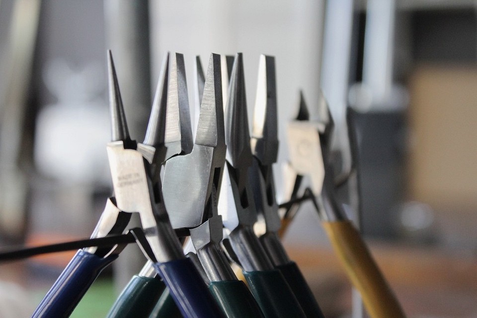

Плоскогубцы выпускают разных размерах длиной от 110 до 220 мм. Модели различаются не только размером, но и формой рабочей поверхности. Кратко охарактеризуем самые распространенные разновидности.

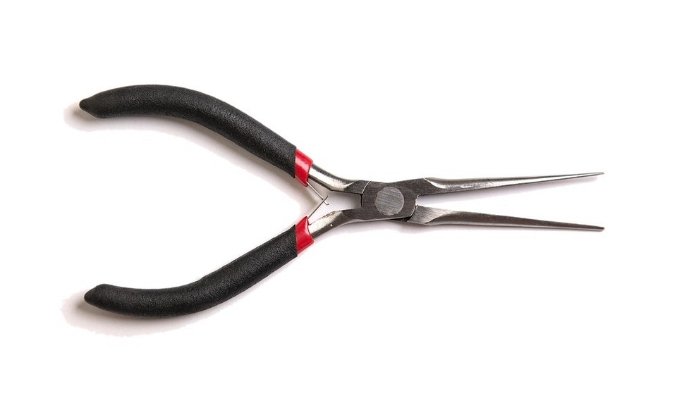

- С удлиненными узкими губками. Их используют для манипуляций на участках, доступ к которым ограничен.
- Без насечек на поверхности губок. Предназначены для обработки деликатных или хрупких материалов.
- «Утконосы». Приспособление с повышенной силой сжатия.
- С изогнутыми губками. Используют для труднодоступных участков, к примеру, в электронике.
- Диэлектрические. Предназначены для всех видов работ, связанных с электричеством, у них изолированные рукоятки со специальной маркировкой.

Ярко заметны различия в форме губок. У всех разновидностей плоскогубцев они более плоские, вытянутые. Рабочая поверхность всегда ровная. У пассатижей губки короче, более объемные. Но основное отличие — в наличии на рабочей поверхности цилиндрических выемок разного диаметра, которые предназначены для захвата или фиксации деталей круглой формы. Таких выемок может быть одна или две. Кроме того, у пассатижей может быть бокорез, особая режущая кромка или специальный шип для резки провода.
