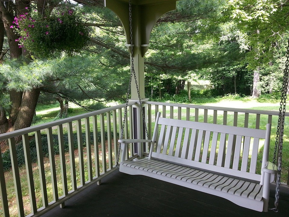

4 Определяем конструкцию сиденья
Оно часто представляет собой обычную лакированную доску с отверстиями, сквозь которые продета веревка, но существуют и более сложные технические решения.
Unsplash
Конструкция зависит от грузоподъемности опор. Если она невелика, подвешивают одноместное кресло. Часто используют плетение. Самый простой вариант — обруч, края которого соединены веревкой, сходящейся в центре. Веревка образует несколько соединенных между собой радиусов. Эти радиусы переплетают отрезками, параллельными линии окружности, образующими с ними упругую прочную «паутину». Кресло можно свить из прочных цветных веревок. Их закрепляют на двух горизонтальных рейках с подвесами.
Массивные стойки способны выдержать двухместную скамейку и тяжелый широкий диван. Их основа состоит из параллельных направляющих, обшитых досками, или прочного каркаса. Как правило, он представляет собой прямоугольную коробку, на которую укладывают настил. Сзади монтируют вертикальные направляющие для спинки.
Детали соединяют при помощи саморезов. Система находится в движении, поэтому гвозди лучше не использовать. Они обладают гладкой поверхностью и хуже держатся в массиве.
Петли для подвесов ставят на анкеры в его основании.
