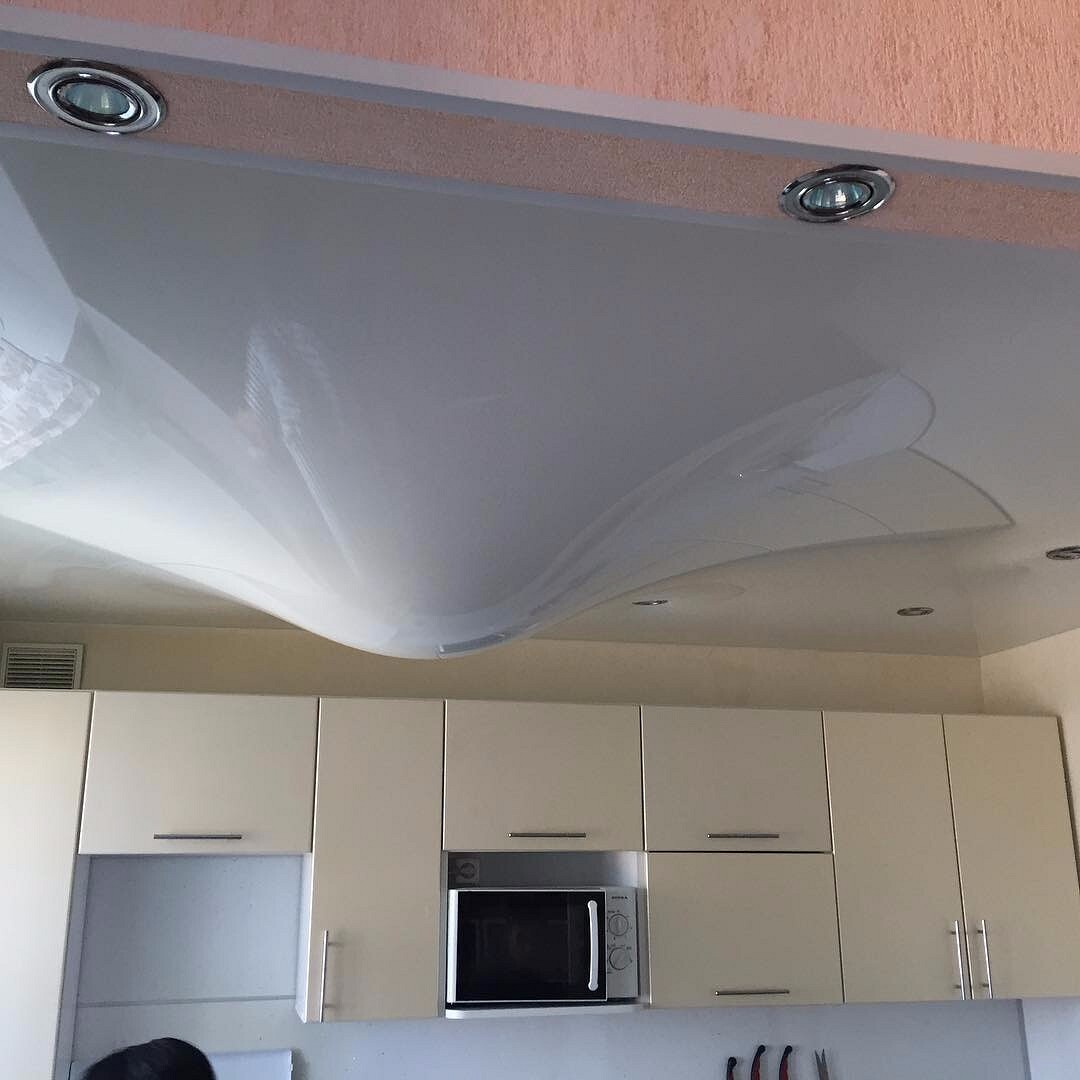

Обнаружив вместо привычной гладкой поверхности грозно нависающий гигантский пузырь, необходимо срочно принимать меры. Во-первых, не факт, что монтажные работы были проведены качественно. Никогда нельзя исключать возможность того, что покрытие сорвется со всеми вытекающими в прямом и переносном смысле последствиями. Во-вторых, подвесные конструкции часто скрывают электропроводку и приборы освещения. Затапливать их никак нельзя — это грозит в лучшем случае коротким замыканием.

Часто в такой ситуации возникает идея подпереть пленку ПВХ палкой, чтобы распределить массу по всему периметру. Логика простая — если основной объем скопится в центре, разрыв произойдет с большой долей вероятности. Здесь главное не перестараться и не надавить слишком сильно. Предмет не должен быть слишком заостренным чтобы не порвать покрытие.
Иногда жильцы принимают решение проделать дырку для слива. Делать этого нельзя ни в коем случае. Даже при незначительном повреждении пленка сразу рвется, и тогда воду придется откачивать уже не с потолка, а с пола. Выпускать ее следует без разрывов и проколов. Даже растянутое полотно еще может быть использовано по назначению, если его правильно просушивать и монтировать строго по технологии, а вот зашить его уже не удастся.
Проблемы возникают, когда не удается верно рассчитать, сколько жидкости предстоит спускать. В результате приходится убирать ее с пола — тазов и канистр не хватает, бежать за ними уже поздно, а поток уже не остановить.
