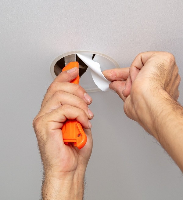

Не редко возникает необходимость произвести установку на уже готовое покрытие. В плите перекрытия уже проведена проводка, а в некоторых домах даже подготовлен крюк. Если вешать на это место, понадобится острый нож чтобы проделать дыру и багетное кольцо, чтобы схватить отверстие по краям. Кольцо состоит из внутренней и внешней части, позволяющих зажать материал, надежно его зафиксировав. Сверху эта деталь имеет декоративный корпус. Размеры дыры должны быть такими, чтобы в нее проходила рука. Чем они меньше, тем лучше.

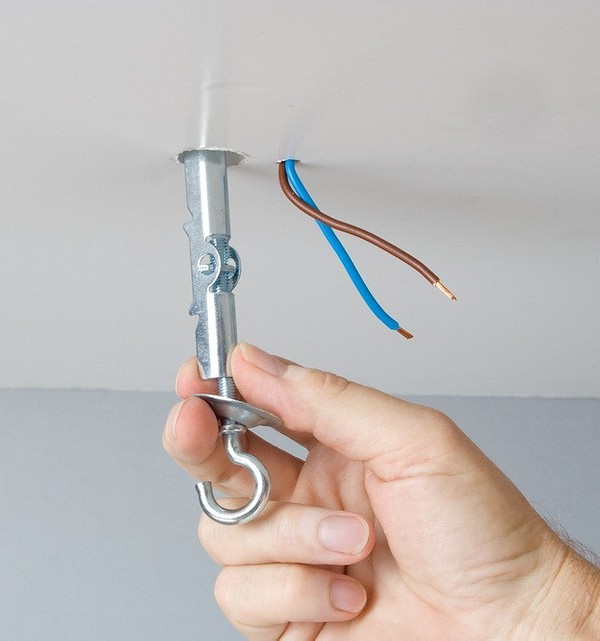

Если планируется использовать крюк в центре помещения, нужно всего лишь подтянуть провода поближе и правильно их подсоединить. На этом все изыски заканчиваются — остается повесить светильник и закрыть отверстие декоративным элементом в форме чашки или вогнутой пластины, идущим с ним в комплекте.
Если же крюк отсутствует, либо его длины не хватает, проблему несложно решить при помощи анкера с загнутым концом. Здесь встает вопрос — как просверлить натяжной потолок для установки люстры, при этом его не повредив? Обычного сверла вряд ли хватит при значительной разнице в уровнях. В данной ситуации лучше использовать перфоратор. Перед работой дыру необходимо заключить в багет чтобы не испортить пленку.

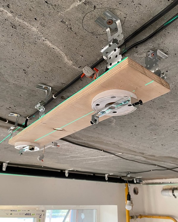

В перекрытии с помощью дрели проделывается отверстие под дюбель и устанавливается крюк с резьбой. Если пленка ПВХ находится на большом расстоянии, крепеж лучше взять потолще. Мастера рекомендуют в таких случаях закреплять его на деревянном бруске. Такой способ обеспечит более надежное соединение, если выбрать древесину поплотнее или использовать толстую пластину ДСП либо ДВП, установленную на кронштейны нужной длины.
Наилучшим вариантом будет установить загнутый на конце стальной крепеж в бетон и на регулируемые металлические стойки поставить фанерную пластину 25 х 25 см вровень с потолочным покрытием, которое должно к ней плотно прилегать. Удобнее приобрести готовую крестообразную подставку. В пластине необходимо заранее подготовить отверстие для проводки и крюка. При таком способе придется просверливать больше отверстий, но зато он наиболее надежен. Место среза жестко зафиксировано, и провисание под воздействием температуры или массы багета полностью исключено. Для тяжелых конструкций массой до 10 кг лучше применять ударные дюбели длиной около 10 см и диаметром 1 см.

Начать следует с разметки. Сначала необходимо точно определить, где в помещении должен находиться источник света. Затем нужно понять, на какой высоте должна находиться планка и, соответственно, виниловое покрытие. Чтобы это выяснить, потребуется протянуть шнур между краями багетной рамки по периметру помещения. Высоту бруска регулировать довольно сложно — его можно подпиливать для уменьшения высоты либо подкладывать под него дощечки, чтобы увеличить уровень. Проще купить регулируемые металлические стойки. Они хороши еще и тем, что не подвержены деформации в отличие от древесины. Прикреплять их можно на обычные шурупы с дюбелями.
