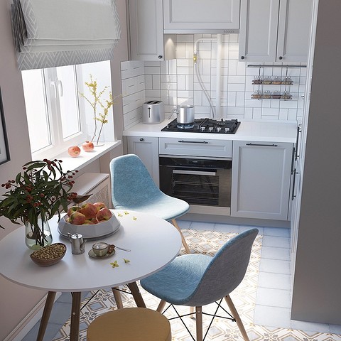

Есть решения и хитрости, к которым прибегают дизайнеры и владельцы квартир, чтобы расширить площадь помещения. Например, делают складную перегородку вместо стены.
Формально, перегородка или складная дверь нужна, чтобы облегчить согласование у жилищных служб. Если оставить устаревшее оборудование, от неприятностей она не защитит.

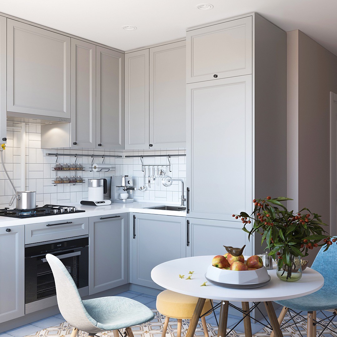

Фото: Instagram nikitazub.interiors

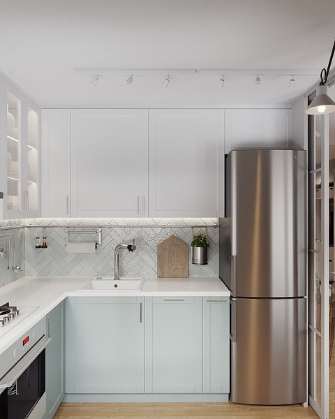

2. Убирать дверь из кухни
Также как и стена, дверь обязательна в кухне с газом. Но этим пренебрегают даже чаще — ведь так удобно сделать арку и таким образом хоть немного, но визуально объединить помещение с коридором.
Но дверь — сдерживающий фактор при утечке газа. Учитывайте этот факт, когда будете принимать собственное решение.
Фото: Instagram om_interiordesign
3. Закрывать вентиляционный люк
В кухнях с газом предусмотрено маленькое окошко, которое нужно, чтобы отводить вредные пары, и предотвратить скопление газа в помещении. Иногда его легкомысленно закладывают кирпичами в процессе ремонта, закрывают мебелью или убирают еще как-либо образом. Делать это нельзя.
Не путайте вентиляционный люк и вытяжку. Это 2 разных вещи. Трубу вытяжки нельзя проводить в вентиляционное отверстие.

Опасно самовольно обрезать газовые трубы. Это может привести к взрыву газа. Трубы придется оставить на виду. Как видите, они могут выглядеть эстетично.
