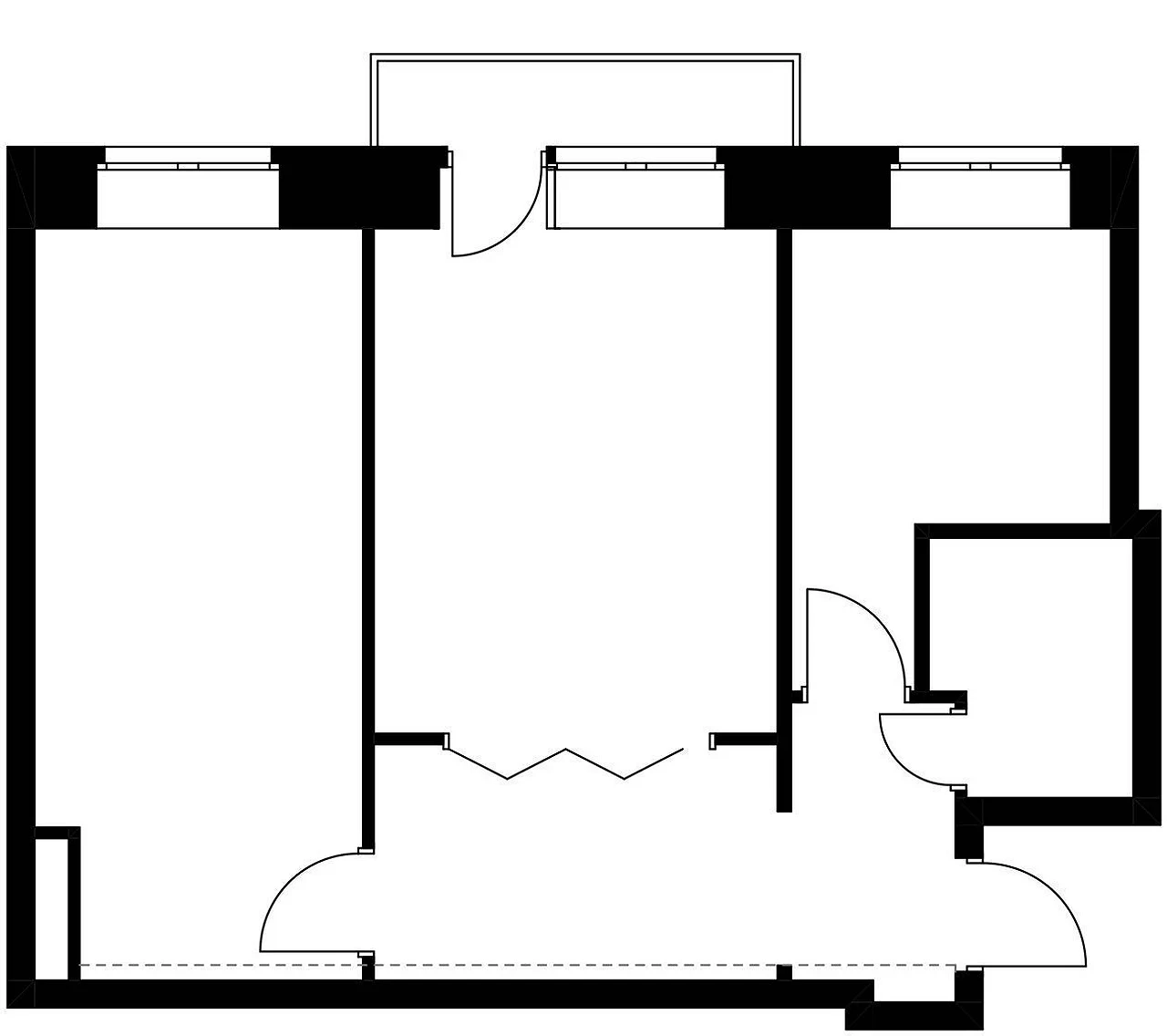

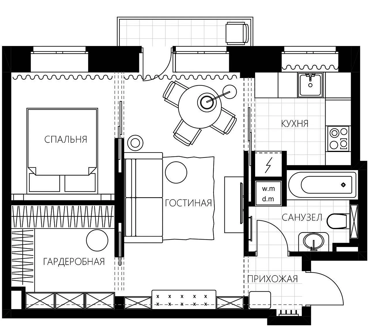

Дизайнер Евгения Аборина в квартире для молодой пары объединила кухню с электрической плитой и гостиную. Мокрые зоны и плиту не переносили, перегородка между комнатами была ненесущей.
