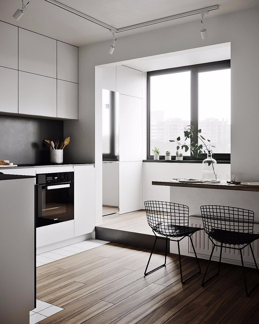

Присоединение лоджии к комнате или кухне
