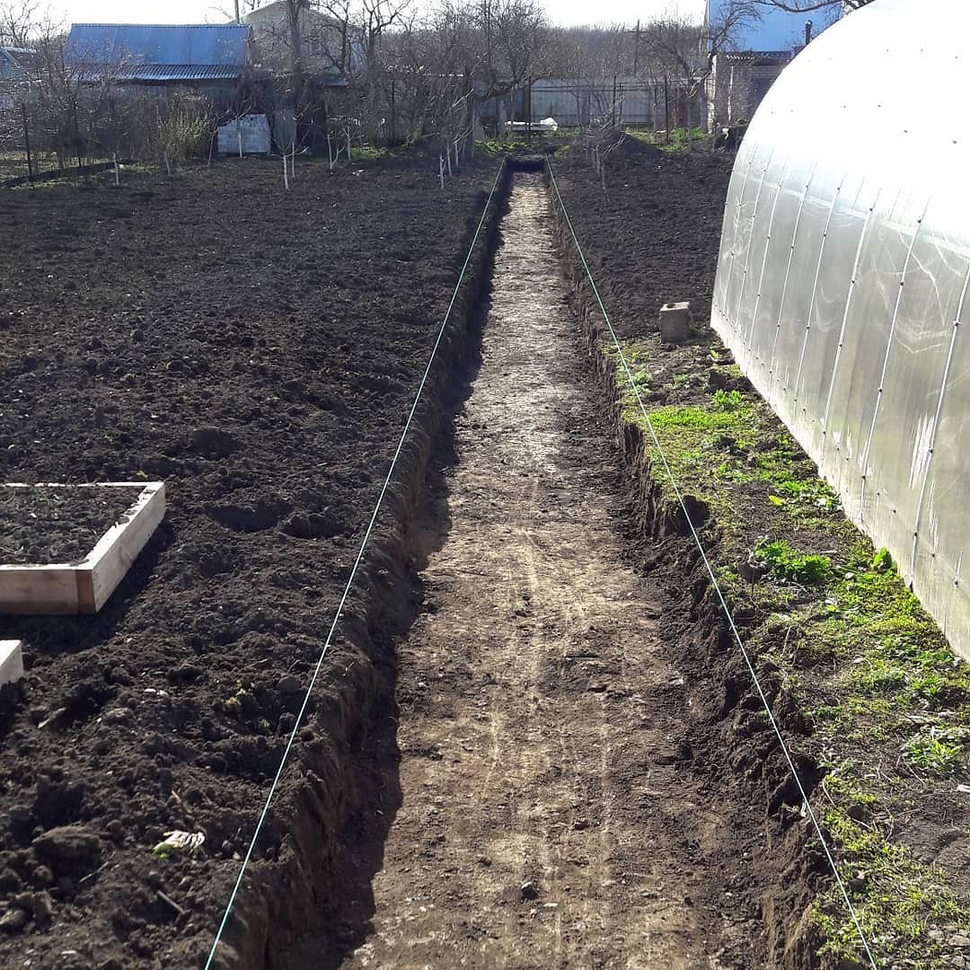

По всей длине будущей тропы вбивают колышки. Расстояние между ними должно быть 300-500 см. Обязательно ставят колышки в углах, на поворотах. С помощью строительного уровня намечают уклон сооружения. Его нужно делать обязательно, чтобы на поверхности не образовывались лужи. Уклон от центра тропы к краям выполняют по ходу заливки. А вот продольный наклон дорожки закладывается в процессе разметки.
Оптимальная величина уклона — 2 мм на каждый метр длины. Сток нужно направлять по естественному снижению рельефа. Если такого нет, надо продумать, куда будет поступать отводящаяся с дороги вода. Нельзя, чтобы она направлялась, например, под стены здания. На колышки наносят отметки, показывающие будущий уровень поверхности. Затем по ним натягивают шнуры, которые станут ориентирами при строительстве.

  1. Копают траншею. Ее ширина должна быть равна ширине будущей тропинки. Глубина зависит от типа сооружения. Если предполагается, что по покрытию будет ездить транспорт, углубляют на 250-400 мм. Такую же глубину выбирают и для слабых грунтов. Для пешеходных тропинок достаточно 200-250 мм глубины.
  2. Дно выкопанной траншеи уплотняют. Можно сделать это трамбовкой или несколько раз пролить поверхность водой, немного утрамбовать и дать высохнуть.
