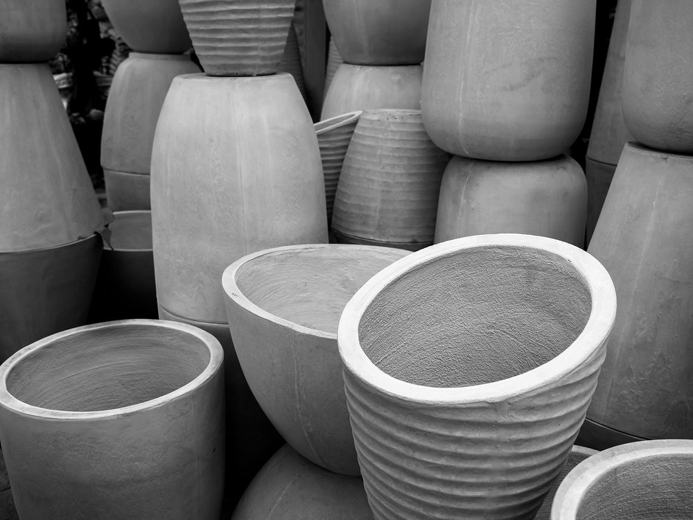

Существуют десятки способов создать из бетона стильный и аутентичный вазон для цветов. Но каждый из них начинается с замешивания раствора. Традиционно в его состав входят: цемент марки М400 или М500, просеянный песок и вода. А вот пропорции бывают разными. Зависит от изделия.
Формы для ваз
Сегодня легко приобрести готовую форму. Недостатка в выборе нет. Но это необязательно. Для работы можно использовать практически любые емкости, которые окажутся под рукой.

4 способа создания вазонов из бетона
Из двух емкостей

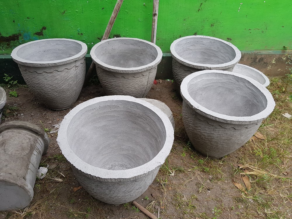

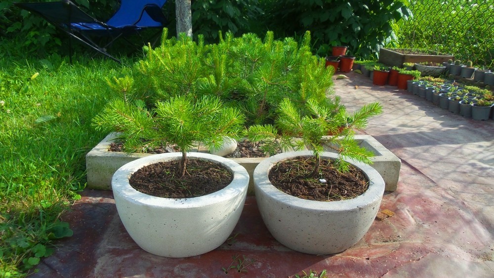

Для этого способа вам понадобятся два пластиковых ведра разного размера: одно должно помещаться во второе, а между их стенками при этом оставаться расстояние в несколько сантиметров.
- Ведро большего размера смазываем изнутри маслом или специальным составом.
- Ведро меньшего размера обрабатываем снаружи. Это необходимо, чтобы после застывания можно было легко вынуть формы.
- На дно большого ведра наливаем слой замешанного раствора;
- Меньшее ведро утапливаем в раствор, но не до конца, оставляем слой в несколько сантиметров — у вазона должно быть дно. Внутрь маленькой емкости кладем груз;
- Промежутки между стенками двух ведер заполняем бетоном. Если изделие крупное, при заливке укладываем армирующий элемент.
- Заготовку оборачиваем полиэтиленовой пленкой и оставляем сохнуть на несколько дней. Сушить изделие рекомендуют не на открытом солнце, а в тени. Точный срок высыхания зависит от конкретных условий: температуры воздуха, влажности. После того как состав схватится и закрепится, формы нужно осторожно вынуть. После этого изделие рекомендуют еще подсушить, прежде чем использовать.
Важный момент: не забудьте сделать дренажные отверстия в дне. Их можно просверлить уже в готовом изделии. Либо заложить сразу, при заливке смеси. Тогда в состав на дне большого ведра втыкают куски металлического прута или трубки, смазанные маслом.

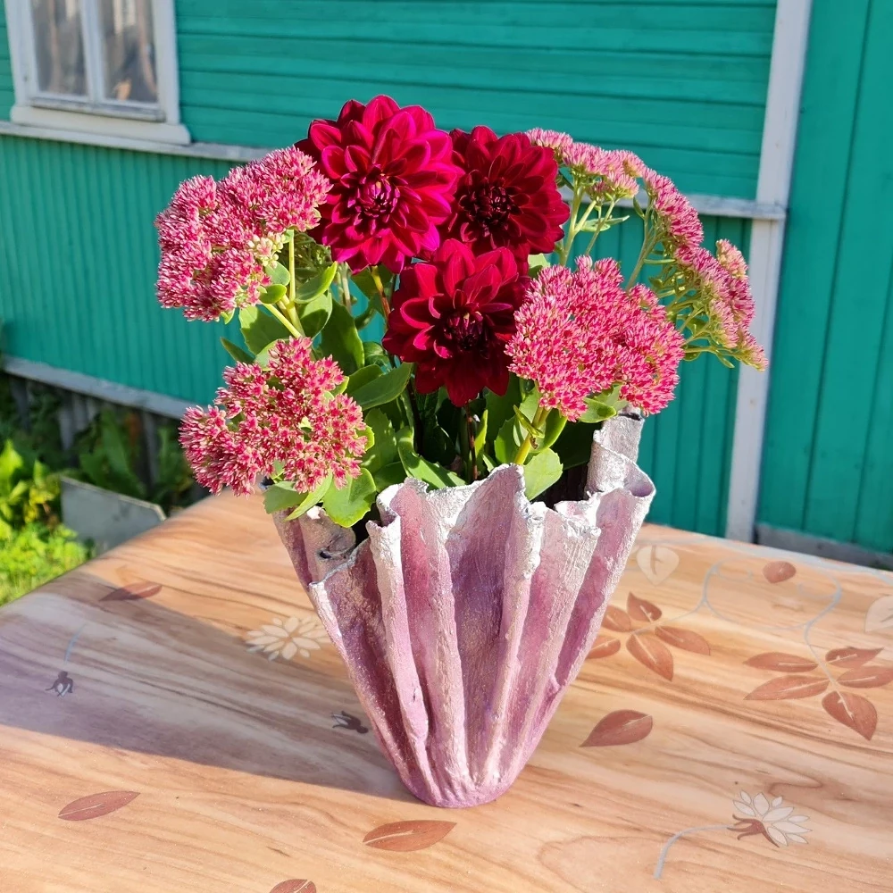

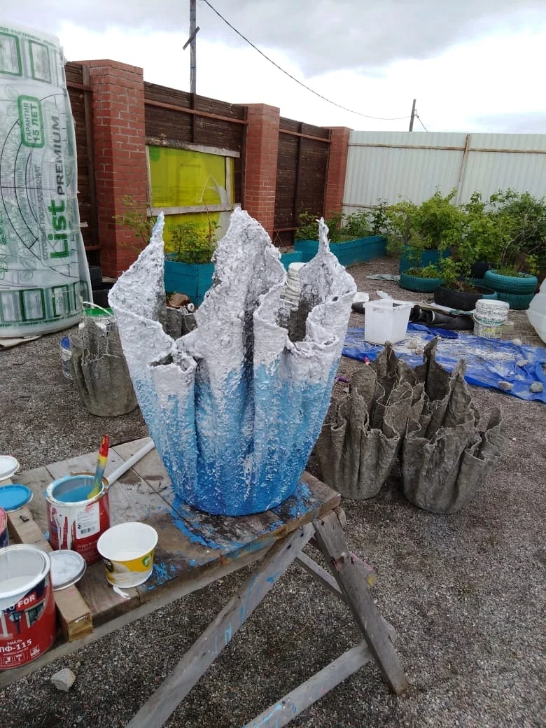

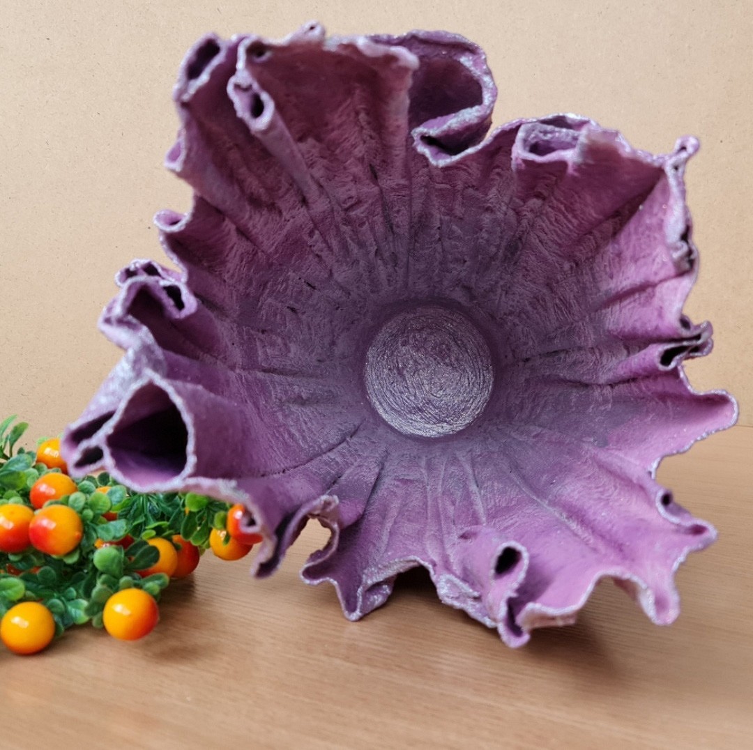

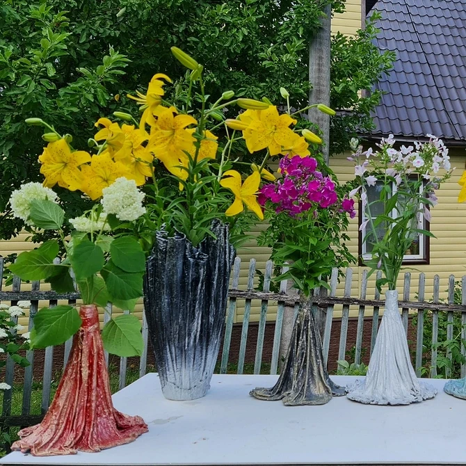

С помощью ткани

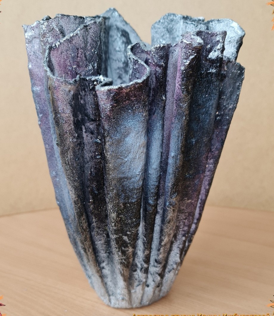

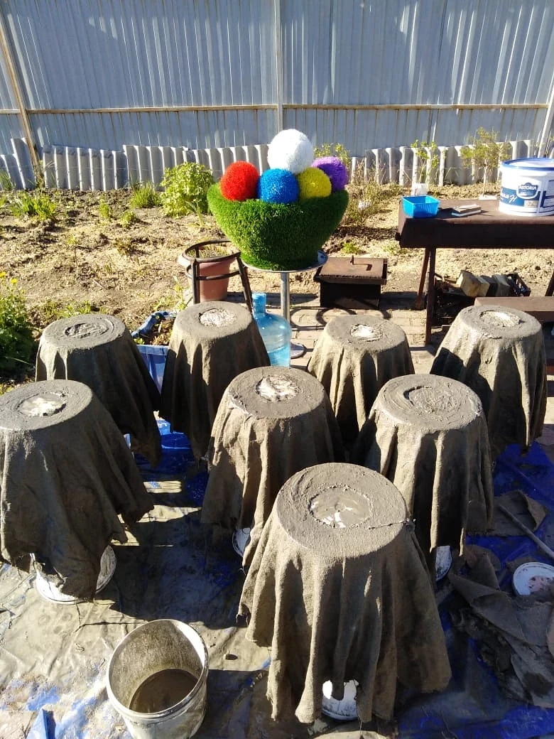

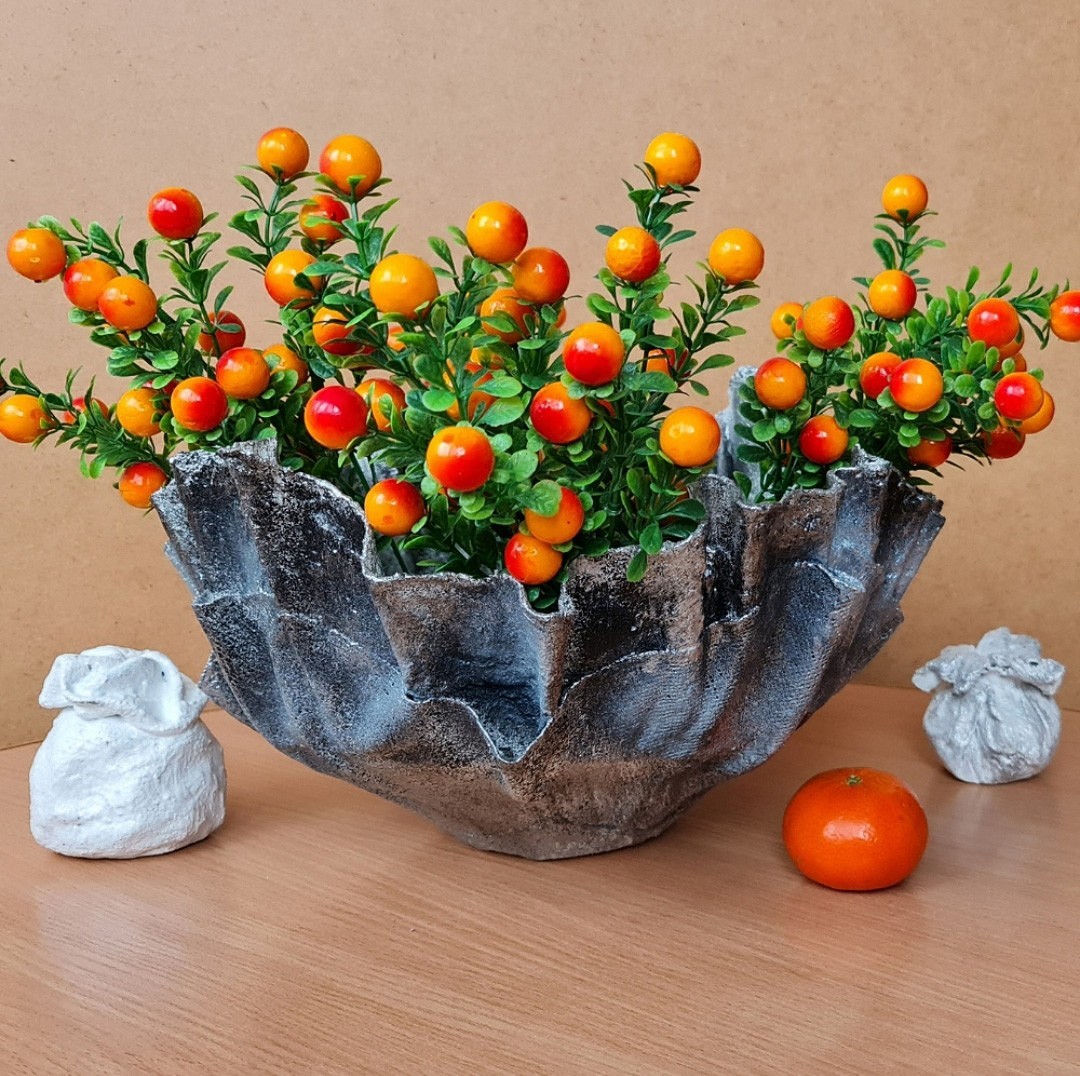

Этот способ позволяет сформировать интересную, необычную форму. Чтобы создать своими руками вазон из цемента и тряпок, вам понадобится плотная, толстая ткань. Например, подойдет мешковина или полотенце.
- Готовим раствор. Он должен быть не слишком густым, чтобы как следует пропитать ткань.
- Возьмите любое ведро, например, из-под грунтовки. Переверните его вверх дном и поставьте на ровную поверхность. Обработайте маслом.
- Окуните ткань в раствор и тщательно пропитайте ее составом.
- Накиньте ткань на подготовленное ведро, сформируйте красивые складки, изгибы, волны. Если высота ведра позволяет, края ткани можно оставить свисать. Если же материал длиннее, разложите его на поверхности вокруг ведра.
- Когда изделие немного схватится, укутайте его пленкой.
- Оставьте в тени сохнуть на несколько дней.
- Выньте ведро. Ваза из цемента и тряпок, созданная своими руками, почти готова. Осталось декорировать.

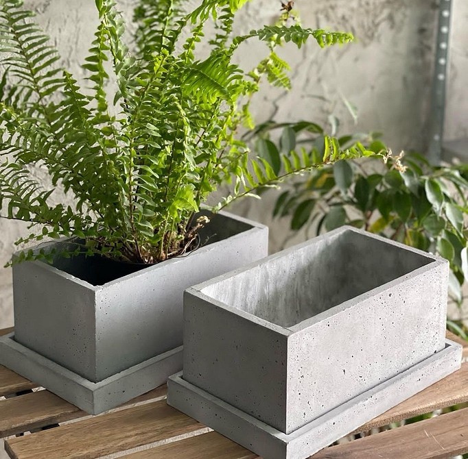

Из пластикового овощного ящика

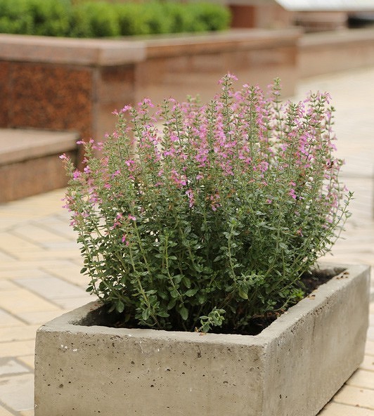

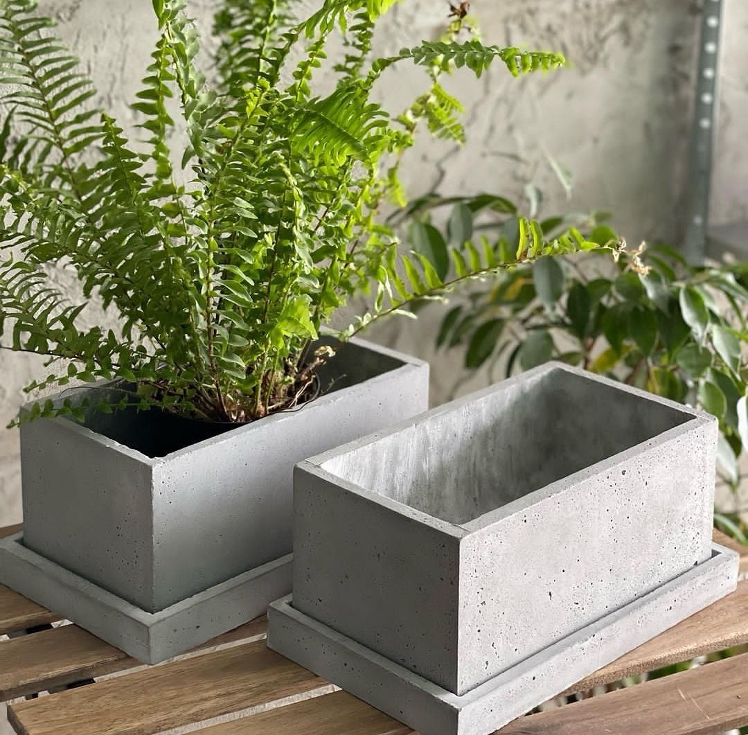

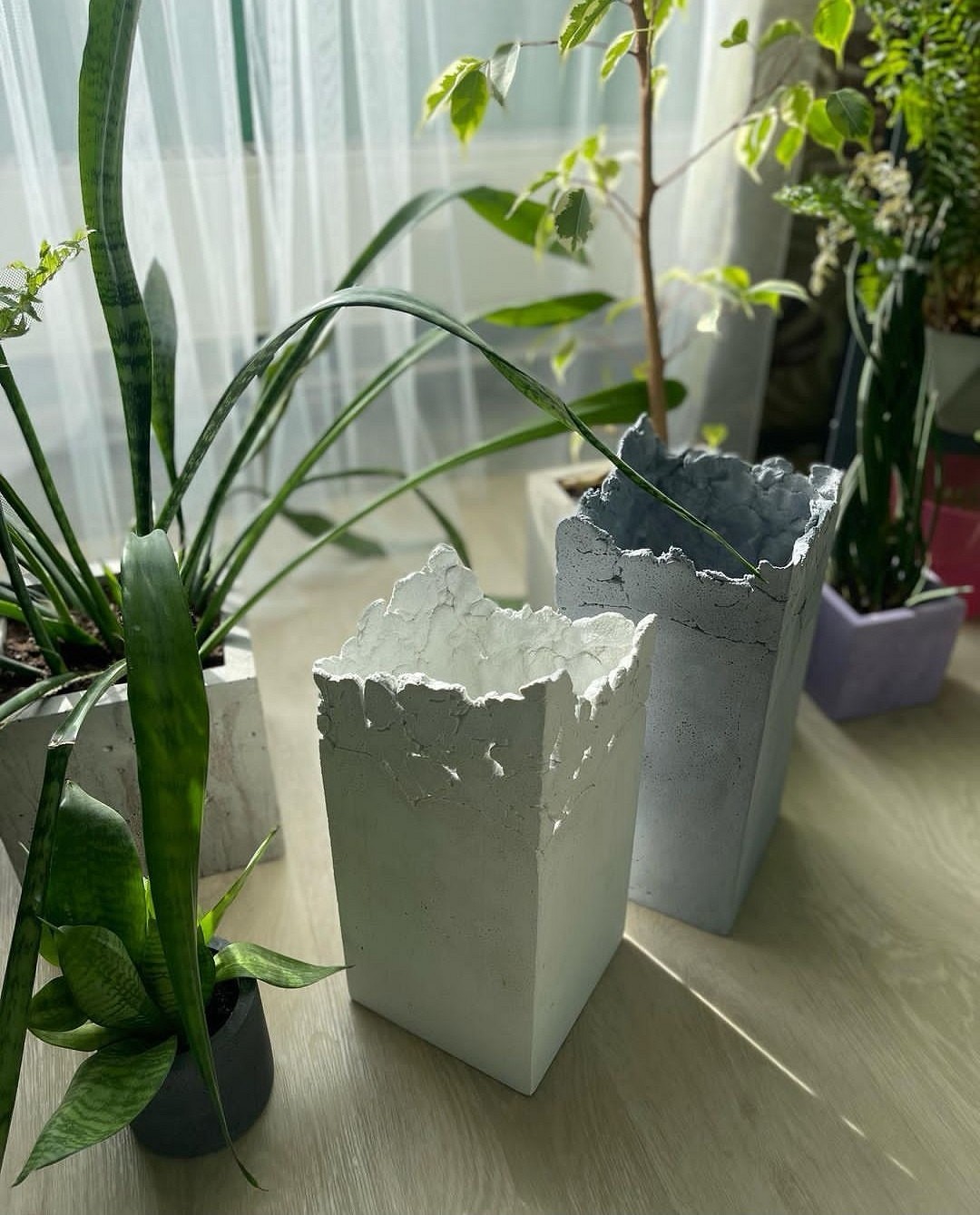

Еще один простой и быстрый способ сделать вазоны для цветов из цемента своими руками — использовать в качестве каркаса пластиковый ящик. В этом случае кашпо получится прямоугольной или квадратной формы.
- Готовим достаточно густой раствор. Можно смешать цемент и песок в пропорции 1:2.
- Плотный слой состава раскладываем на подготовленной ровной твердой поверхности.
- В смесь утапливаем дно ящика.
- Оставшимся раствором плотно покрываем дно и стенки ящика. Лучше нанести несколько слоев. Параллельно придаем им нужную форму. Стенки можно сделать идеально прямыми и гладкими — для этого используйте шпатель. А можно «мятыми», с перепадами высоты, складками — все зависит только от вашей фантазии.
- Накрываем пленкой, оставляем сохнуть в тени.
По подобной схеме вазон также можно сделать, например, из старого пластикового кашпо.

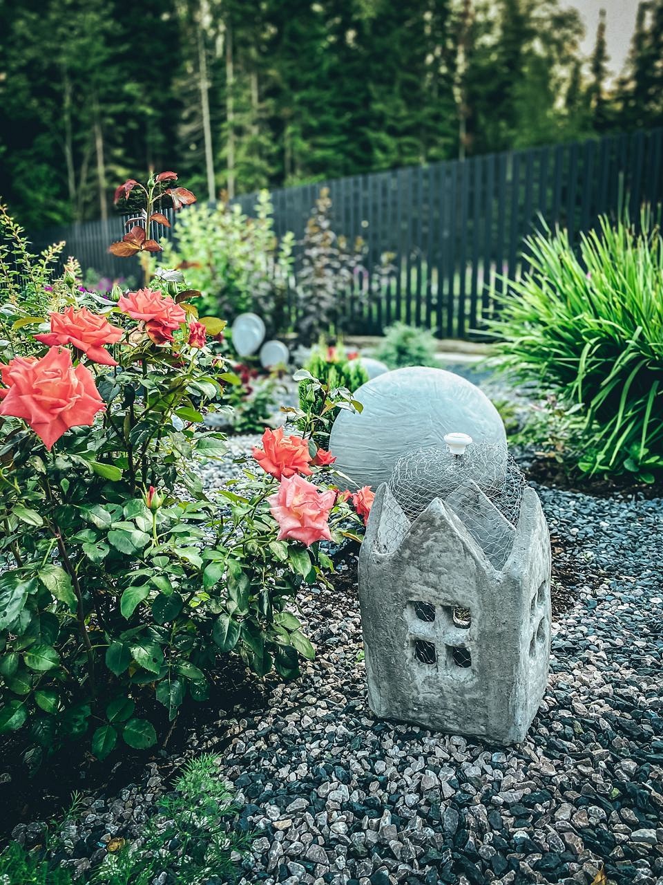

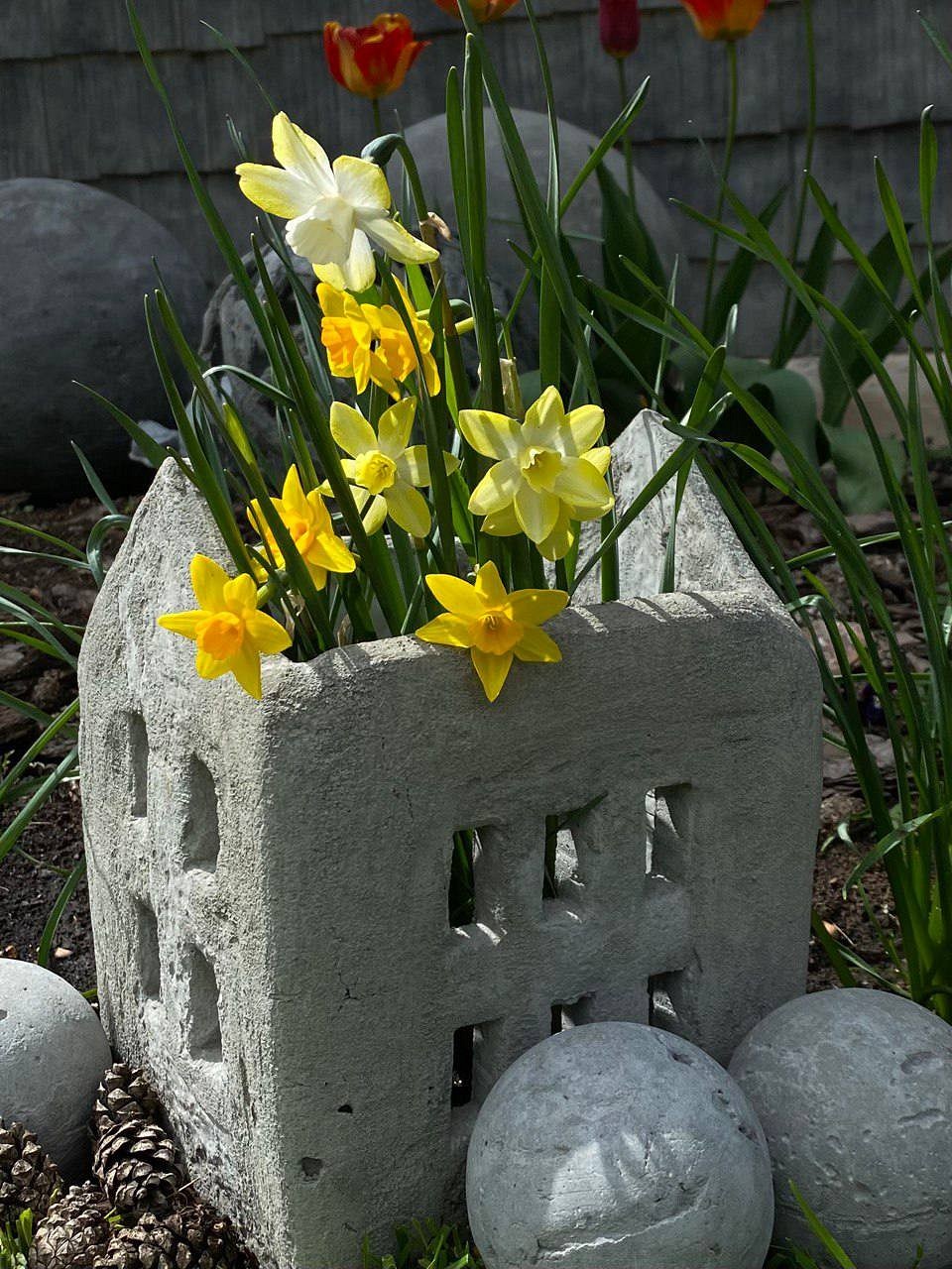

Кашпо-домики

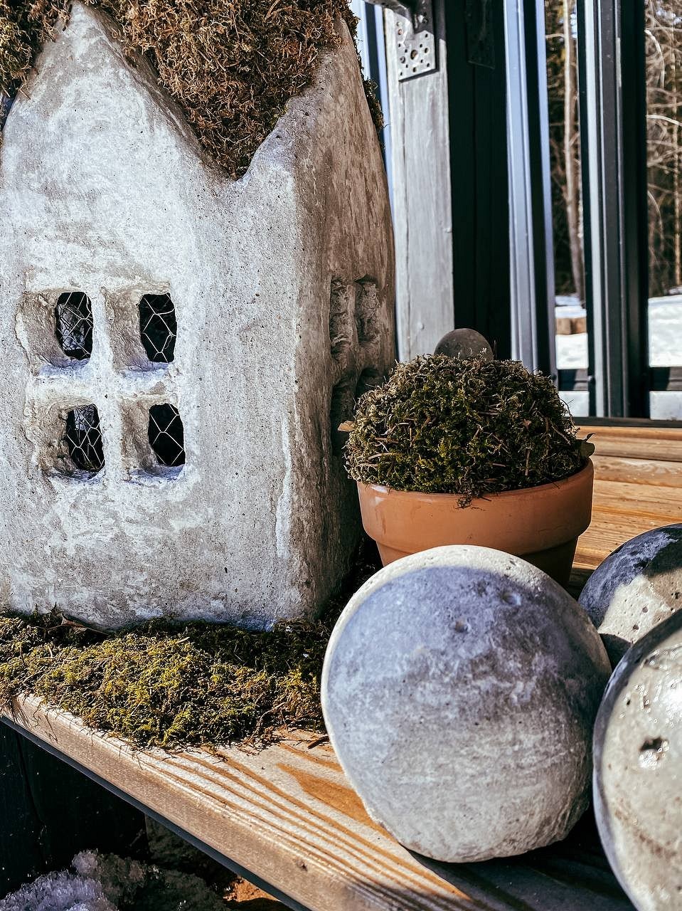

Этой идеей в своем телеграмм-канале поделилась блогер Мильяна.
Для раствора она смешала 2 части цемента и 1 часть песка. Добавила пластификатор. Шаблоны для стенок домика подготовила заранее. Из раствора слепила лепешки подходящего размера. Приложила к ним шаблоны и отрезала все лишние фрагменты, вырезала окна.
Затем детали фигурки нужно просушить в течение суток. И можно собирать домик. Для крепления используется такой же раствор из песка и цемента. Готовый домик сушится еще 2 дня.

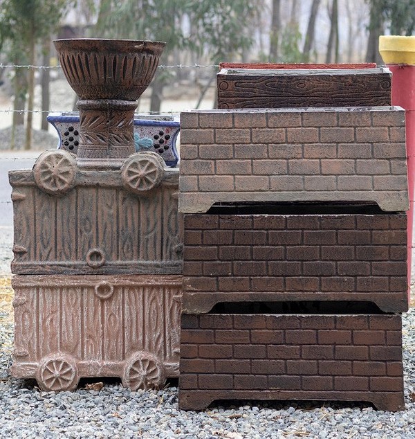

Бетонный вазон может быть хорош сам по себе, своей простотой и строгостью. Но при желании его можно дополнительно украсить.

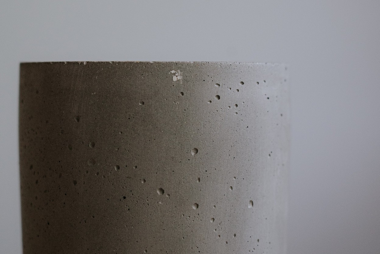

- В еще не схватившийся состав добавляют гальку, стекло, мраморную крошку, черепки от посуды или ракушки. Они застывают и образуют красивые вкрапления.
- Сырой бетон — достаточно податливый материал. Поэтому на нем можно буквально начертить рисунок, используя любой подходящий предмет. Таким образом мастера воссоздают фактуру дерева или камня. Интересную текстуру можно получить с помощью обычной жесткой губки, если промокнуть ею еще не застывший материал. Самый сложный вариант — лепной декор. Зато с его помощью можно получить действительно уникальные композиции.
- Краска. Готовый вазон можно и просто покрасить. Для этого сначала поверхность изделия нужно прогрунтовать. А уже потом нанести краску. Если вазон будет располагаться на улице, нужно покрытие для наружных работ, которое не пострадает от погодных условий. Чаще всего используют акриловые краски. Подходят и водоэмульсионные.
