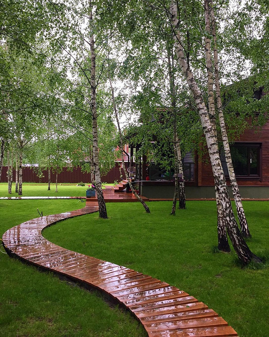

1 Для деревянных поверхностей — щетка с жестким ворсом
Самый лучший способ почистить деревянную террасу — использовать щетки с длинным жестким ворсом для удаления основной грязи. Для очистки того, что осталось между досками, можно брать щетки с мягким ворсом. Водить щеткой нужно по направлению волокон дерева.
Для серьезных загрязнений, которые не поддаются ручной уборке, можно использовать аппарат высокого давления — он смоет грязь сильным напором воды. Но такой способ — достаточно агрессивный, верхний слой древесины может повредиться. Аппарат высокого давления нельзя применять часто, а после такой уборки придется обрабатывать террасу лаком.

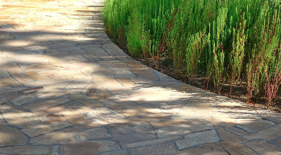

3 Для песчаника — мыло и щетка
Первый шаг очистки — тщательно прополоть всю растительность, которая пробилась между плитами. После этого поверхность нужно подмести и поскрести щеткой с жестким ворсом. Грязь можно очищать с использованием мыла.
Использовать аппарат с высоким напором воды, а также все кислотные и щелочные моющие средства нельзя — песчаник достаточно мягкий, и подобные приемы ускорят его разрушение, он будет загрязняться еще быстрее.
4 Для поверхностей из известняка — тоже щетка и мыло
Известняк — еще один хрупкий камень. Поэтому его можно очищать только щеткой и мыльным раствором. Если появились пятна, которые не поддаются щетке, попробуйте наложить на них слой влажной пищевой соды. Оставьте на день и сотрите. Если это не помогло, придется приглашать специалиста со шлифовальным аппаратом для камней.

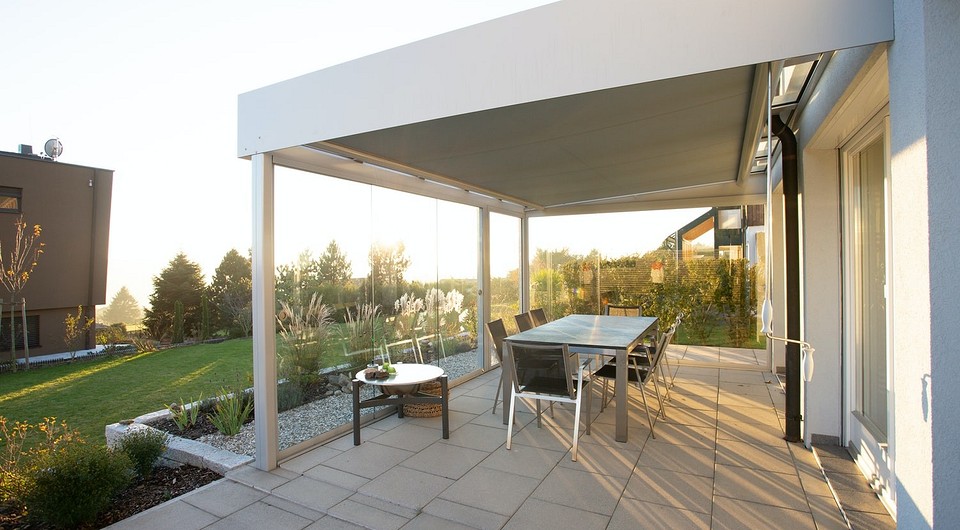

7 Для керамической плитки и керамогранита — очистка паром
Если ваша терраса или дорожки покрыты керамической плиткой, смело используйте очистку с помощью напора воды или пара. Можно также применить чистящие средства для плитки и щетки с ворсом средней жесткости.
