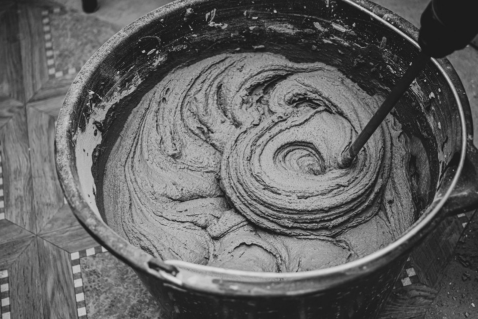

  1. Возьмите металлическую емкость подходящего объема или большой лист металла, на котором будете смешивать ингредиенты.
  2. Отмерьте и насыпьте все сухие компоненты: песок, цементный порошок, добавки.
  3. Тщательно перемешайте все до получения однородной массы сероватого цвета.
  4. Сформируйте из перемешанного порошка усеченный конус, в вершине которого сделайте углубление.
  5. Отмерьте нужное количество воды.
  6. Небольшими порциями заливайте воду в углубление, перемешивайте до получения однородной массы с консистенцией густой сметаны. Мешайте строительным миксером, лопатой, любым другим подходящим инструментом.

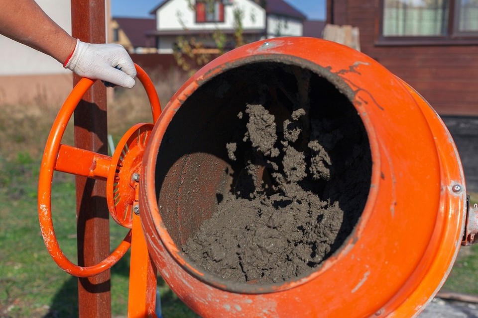

Бетономешалкой
  1. Отмерьте нужное количество воды.
  2. Половину залейте в бетономешалку, засыпьте необходимые добавки, запустите прибор, перемешайте.
  3. Засыпьте в чашу весь цементный порошок и половину заполнителя. Перемешайте.
  4. Добавьте остаток заполнителя и часть воды, перемешайте.
  5. В процессе размешивания постепенно добавляйте оставшуюся воду, пока не получите состав нужной консистенции.

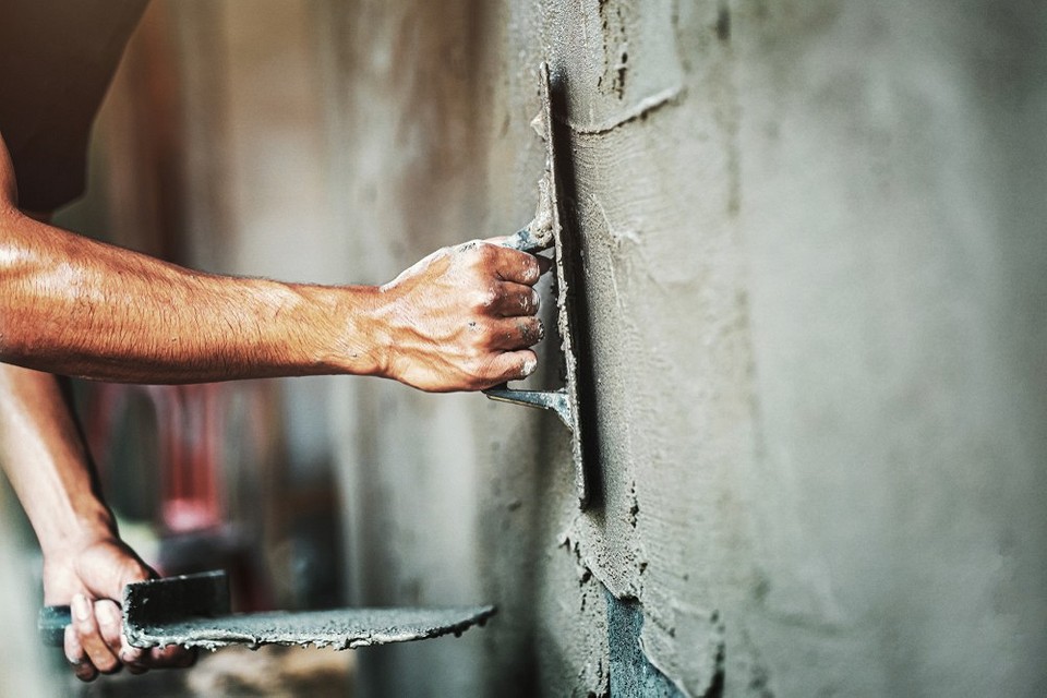

Для штукатурных смесей
Для оштукатуривания поверхностей внутри или снаружи здания используют смеси разных марок. Так, для влажных помещений, фундаментов и фасадов выбирают М150, для выравнивания поверхностей внутри дома — М100, для финишного оштукатуривания готовят М50. Кроме того, надо учитывать способ отделки. Так, пропорции для грунта, обрызга и накрыва будут разными. В смесь может быть добавлена известь, что улучшит ее свойства.
В таблице мы собрали данные, как развести цемент для штукатурки и заделки дыр в стенах для разных типов работ.
Вид работ Составляющие, части
Песок и цемент Песок, цемент, известь
Обрызг От 2,5:1 до 4:1 От 3:1:0,3 до 5:1:0,5
Грунтовка От 2:1 до 3:1 От 2,5:1:0,7 до 4:1:1
Накрывка От 1:1 до 1,5:1  От 1.5:1:1 до 2:1:1,5
Объем воды примерно равен объему цементного порошка. Если плотность состава кажется излишней, его разводят водой. В слишком жидкую массу можно попробовать добавить сухих ингредиентов, но качественно размешать их будет сложно. Надо помнить, что штукатурка довольно быстро отвердевает. Ее нужно уложить до этого момента. Если смесь успела загустеть, качественно уложить ее уже невозможно.

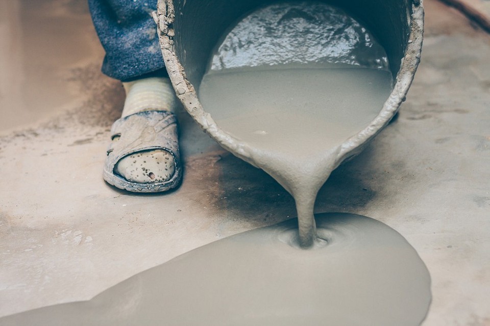

Стяжка, бетон
Цементный раствор для заливки стяжки готовят из порошка марки М400 или М500. Размеры заполнителя зависят от толщины сооружения. Для тонких, до 30 мм высотой, берут мелкий заполнитель. Для более высоких стяжек или для дорожек используют бетон с мелким и крупным заполнителем. Бетонные смеси применяют для изготовления фундаментов разных типов, заливки стен, т.п.
Пропорции цемента для стяжки, стен и фундамента указаны в таблице.
