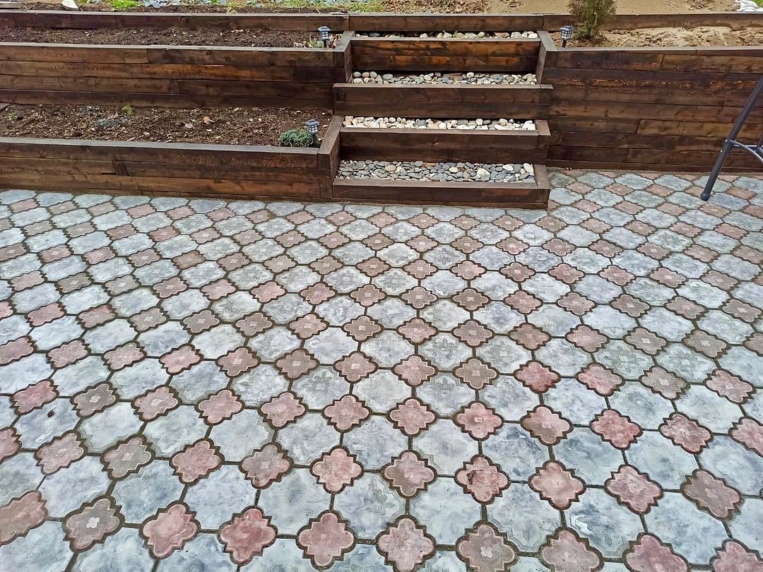

Клевер
Представляет собой квадрат с фигурно урезанными углами. Может иметь гладкую или рельефную поверхность.

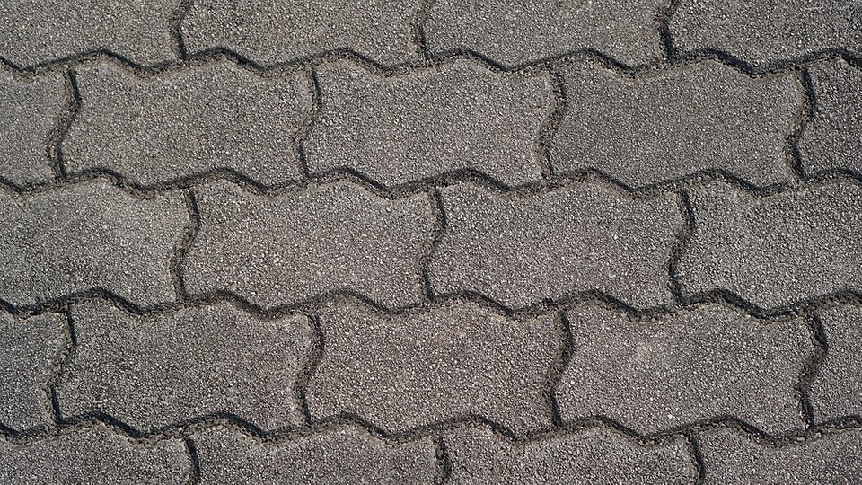

Волна
По-другому ее также называют «зигзаг» или «змейка». Представляет собой прямоугольник с изогнутыми краями в форме волны.

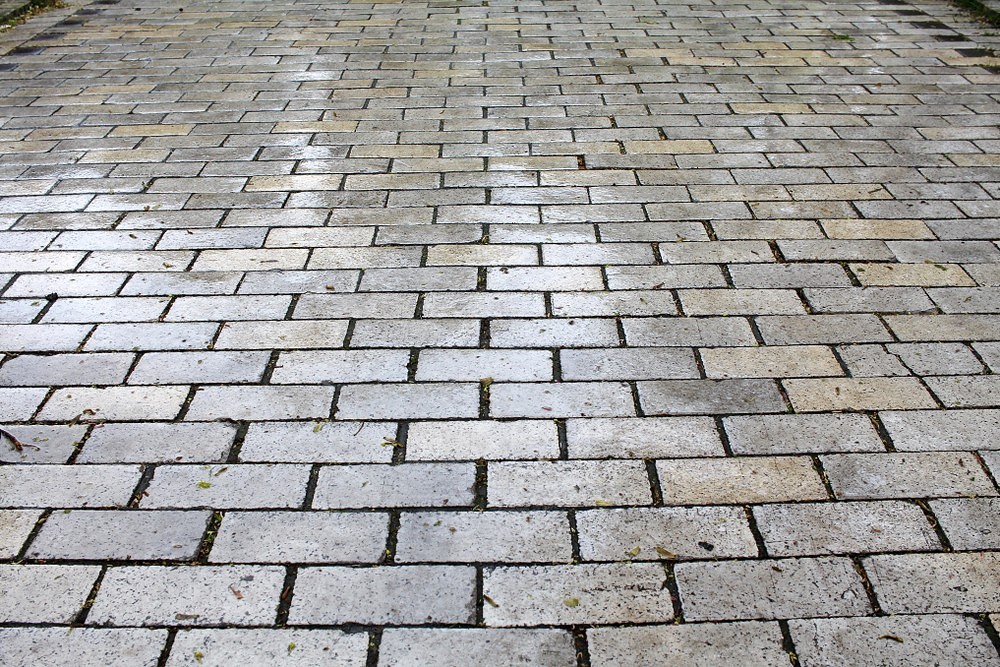

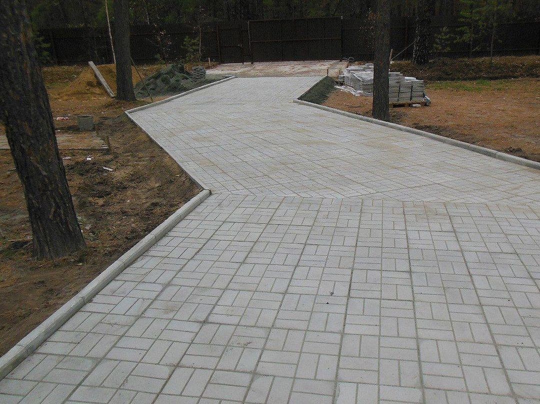

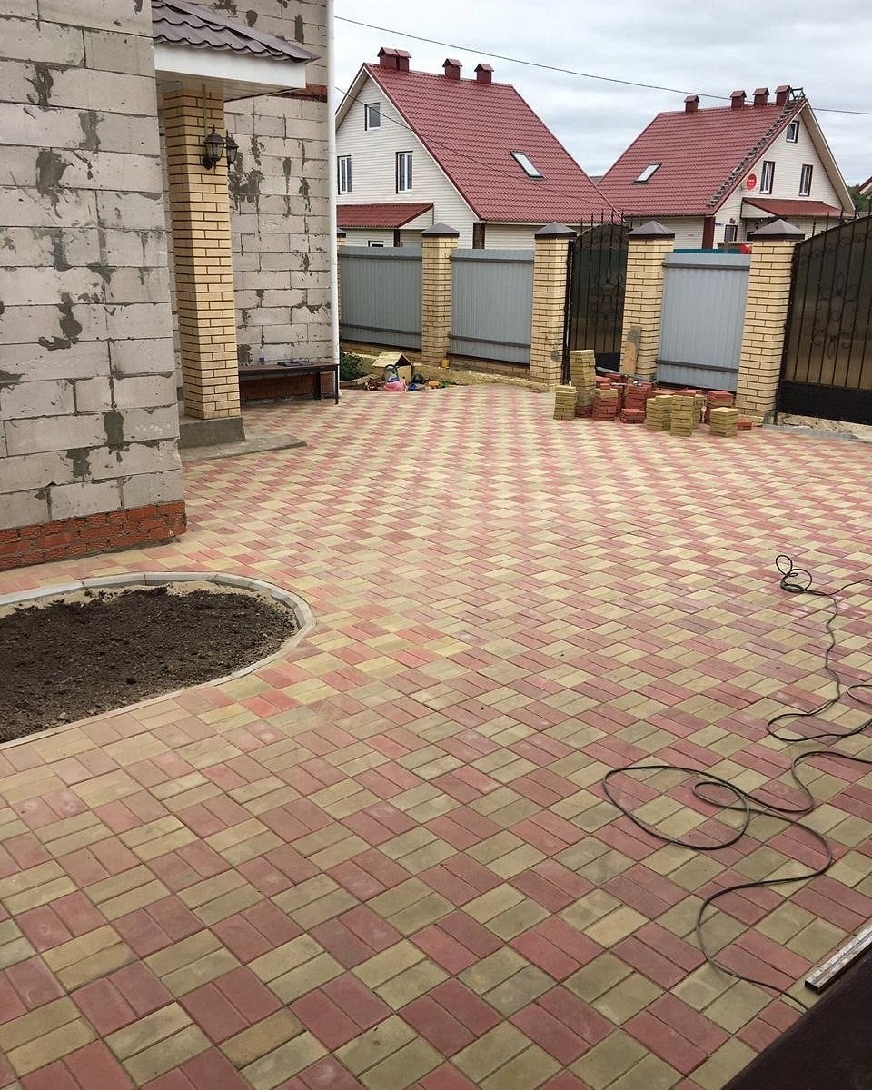

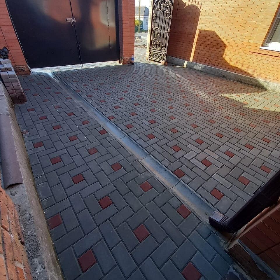

1. Классическая или «вразбежку»
Прямоугольные и продолговатые элементы укладываются с небольшим сдвигом параллельно друг другу. Визуально это напоминает кирпичную кладку стен. Смещение бывает на 50%, тогда орнамент смотрится ровно и симметрично. Сдвиг от 15% будет выглядеть не менее интересно.

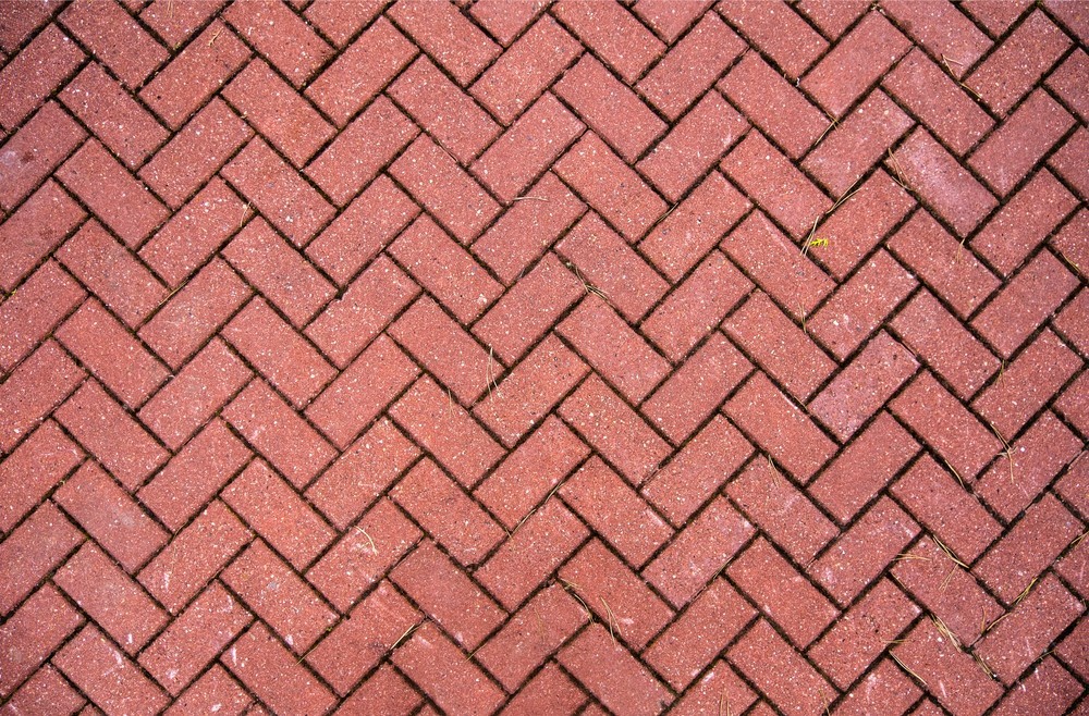

3. Елочка
По-другому ее также называют плетенка. В такой раскладке расположение элементов действительно похоже на переплетение линий. Достигается за счет смещения плиточек относительно друг друга под прямым углом. Елочку часто используют для того, чтобы зрительно расширить пространство.

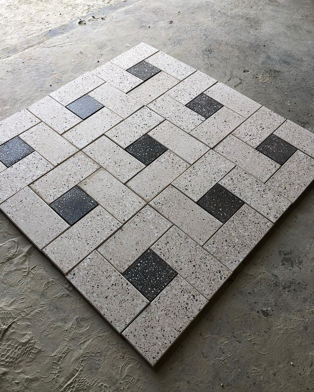

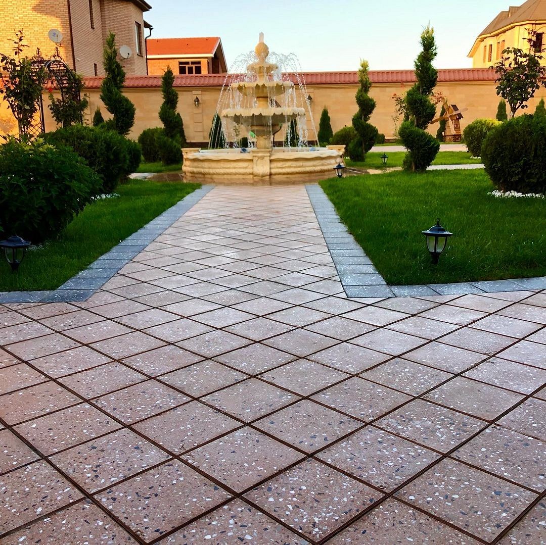

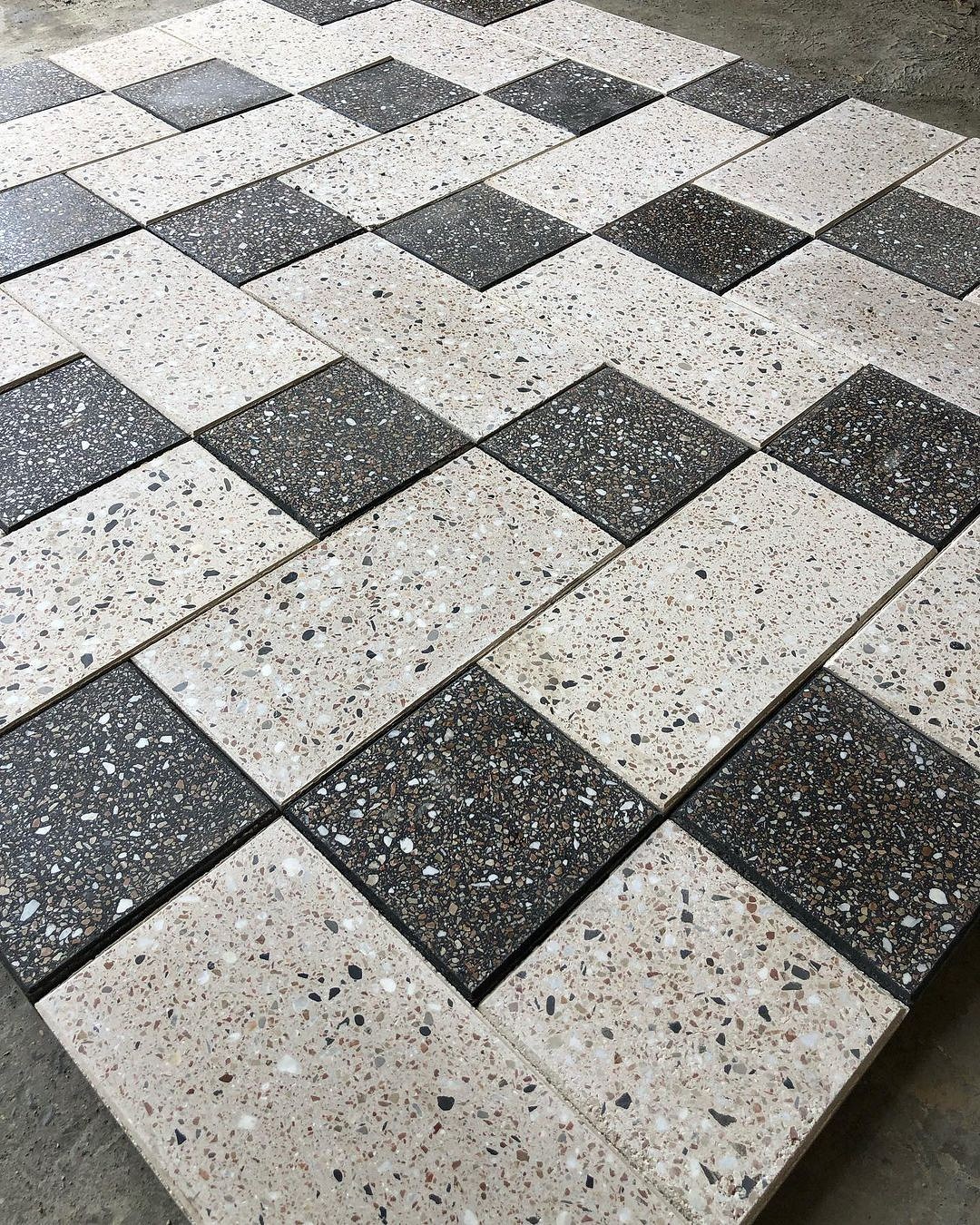

4. Модульная
В таком рисунке чередуются квадратные блоки, состоящие из двух прямоугольных плит. Если использовать для этой раскладки два цвета, можно получить шахматный орнамент.

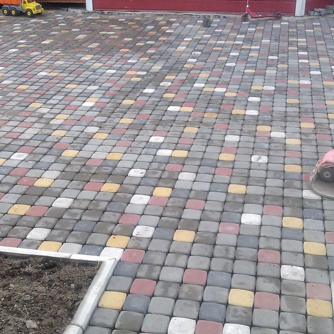

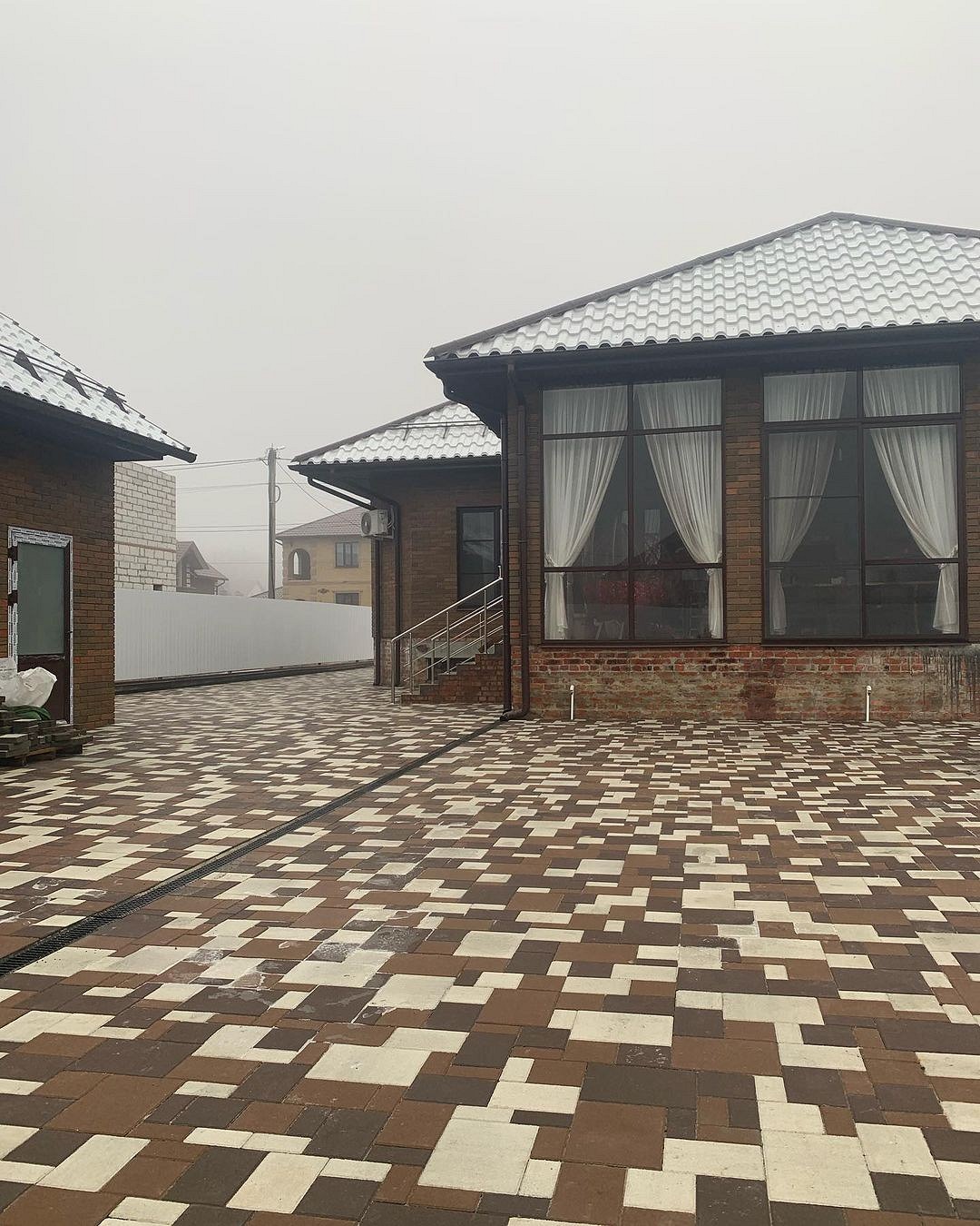

5. Микс
Для такого варианта укладки часто используют тротуарную плитку «Старый город». Элементы разных размеров и оттенков выкладывают в произвольном порядке.

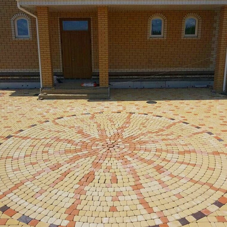

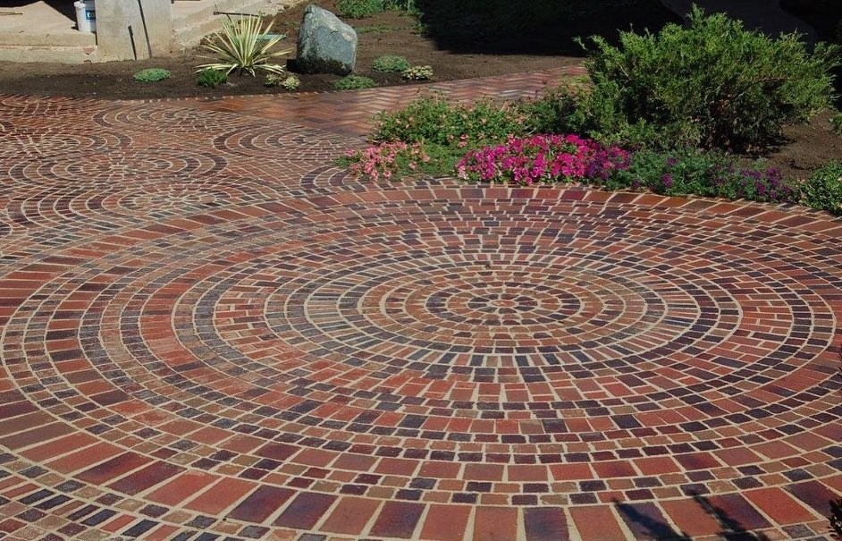

6. Радиальная
Рисунок создают с помощью прямоугольных и квадратных плит. Схема может показаться довольно сложной, поэтому ее нужно заранее составить на листе бумаги, а потом уже приступать к укладке. Элементы располагают по принципу спирали, двигаясь от центра к внешнему радиусу. При использовании нескольких оттенков можно получить необычные узоры.

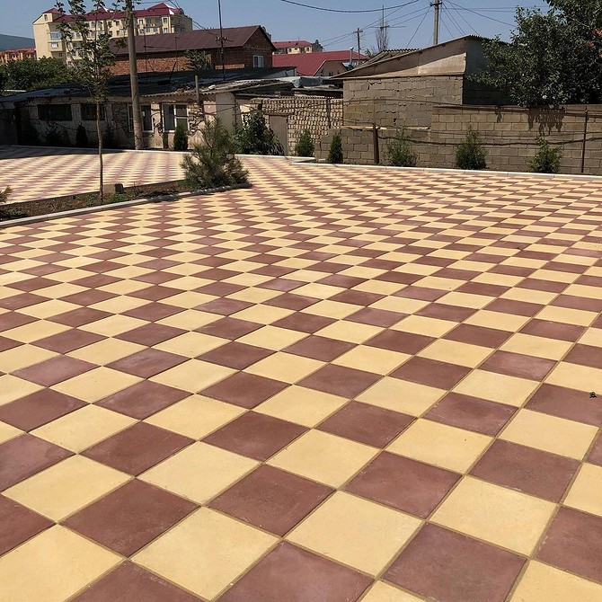

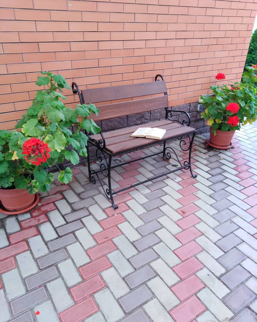

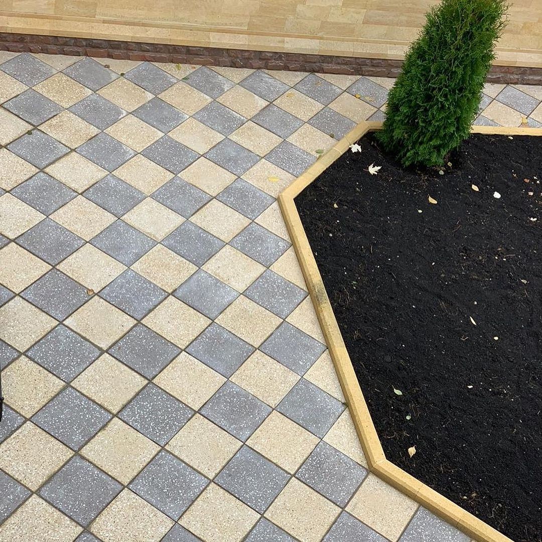

1. Шахматная
Для этого способа используют прямоугольные или квадратные плиты двух цветов, чередуя их по принципу расположения клеток не шахматной доске — через один. Чем контрастнее оттенки, тем интереснее и эффектнее такая раскладка смотрится в массе.

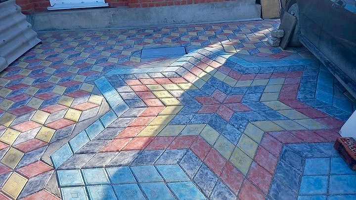

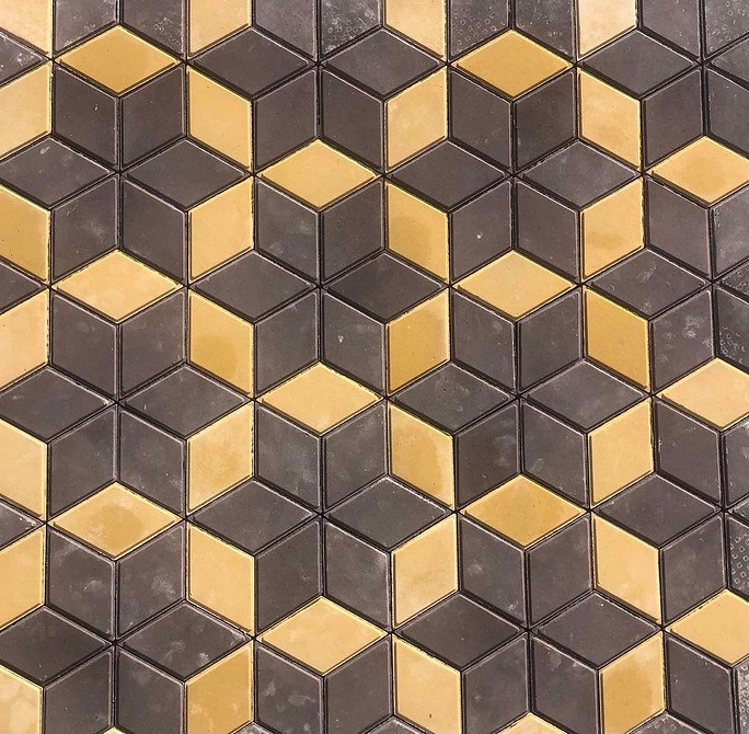

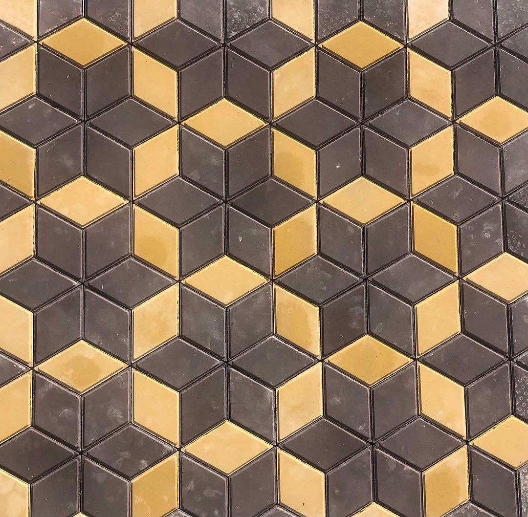

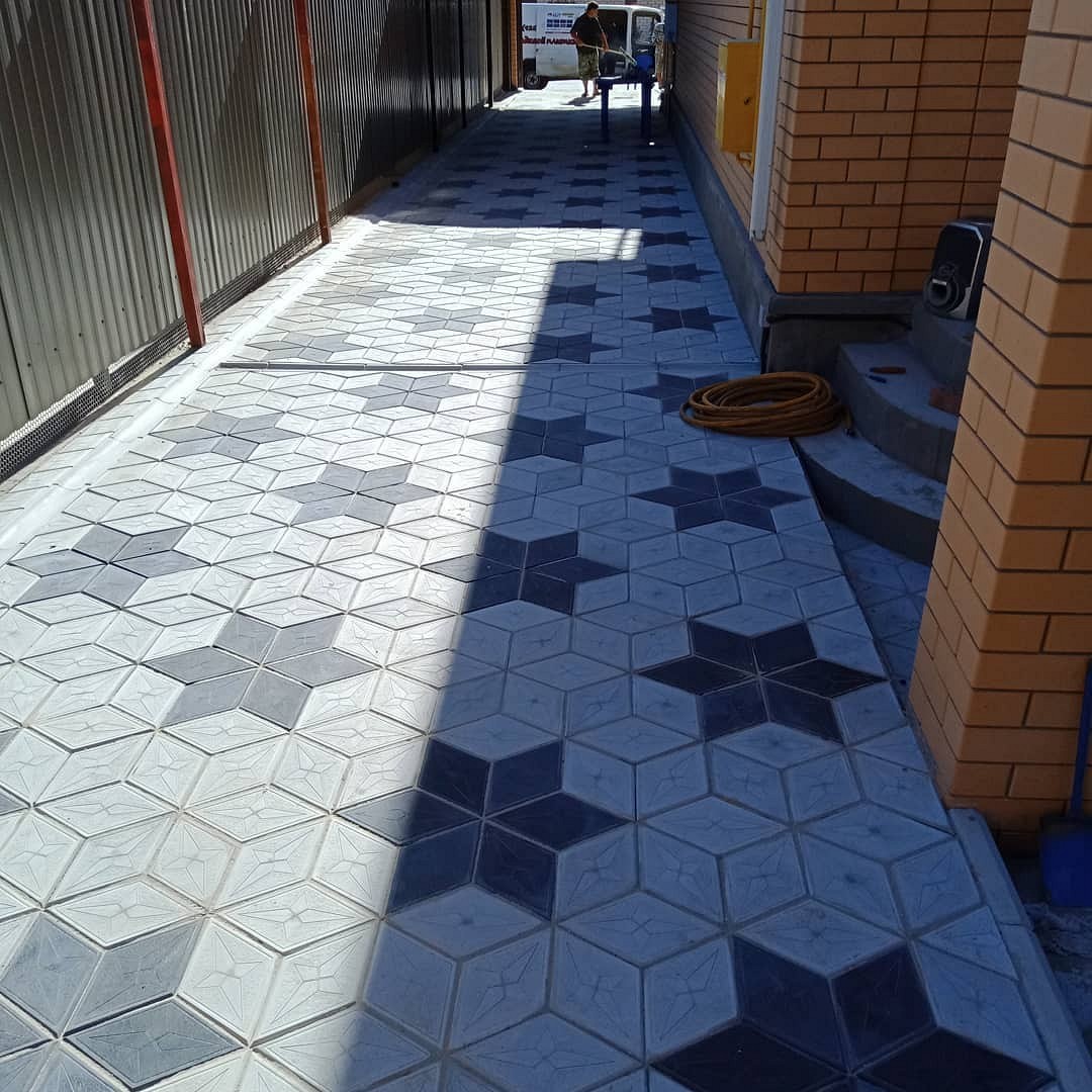

2. Эффект 3D
Его можно получить с помощью ромбов двух или трех цветов, из которых выкладывают простые геометрические фигуры. Самый популярный способ — комбинировать три оттенка, которые повторяют грани куба.

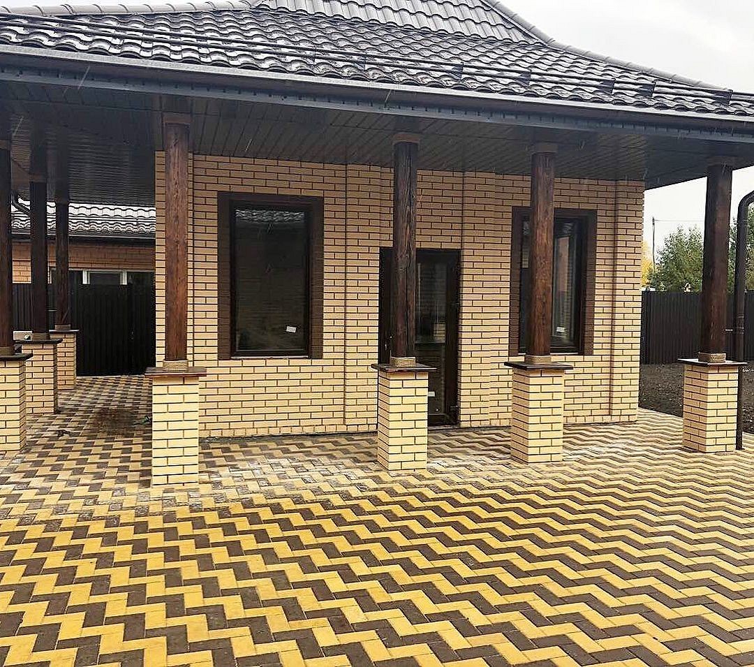

3. Зигзаг
Эту схему можно создать в вариантах укладки тротуарной плитки кирпичик «вразбежку» и елочка, если использовать элементы двух цветов и больше.

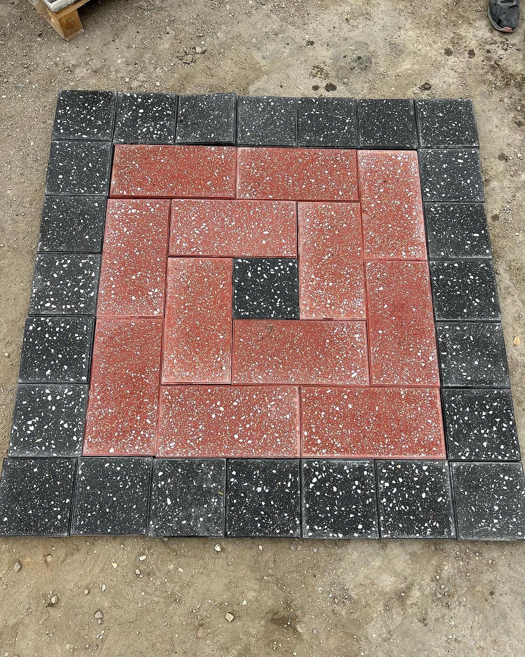

4. Рамка
В центр композиции помещают квадрат одного цвета, а вокруг него укладывают прямоугольные фрагменты другого оттенка.

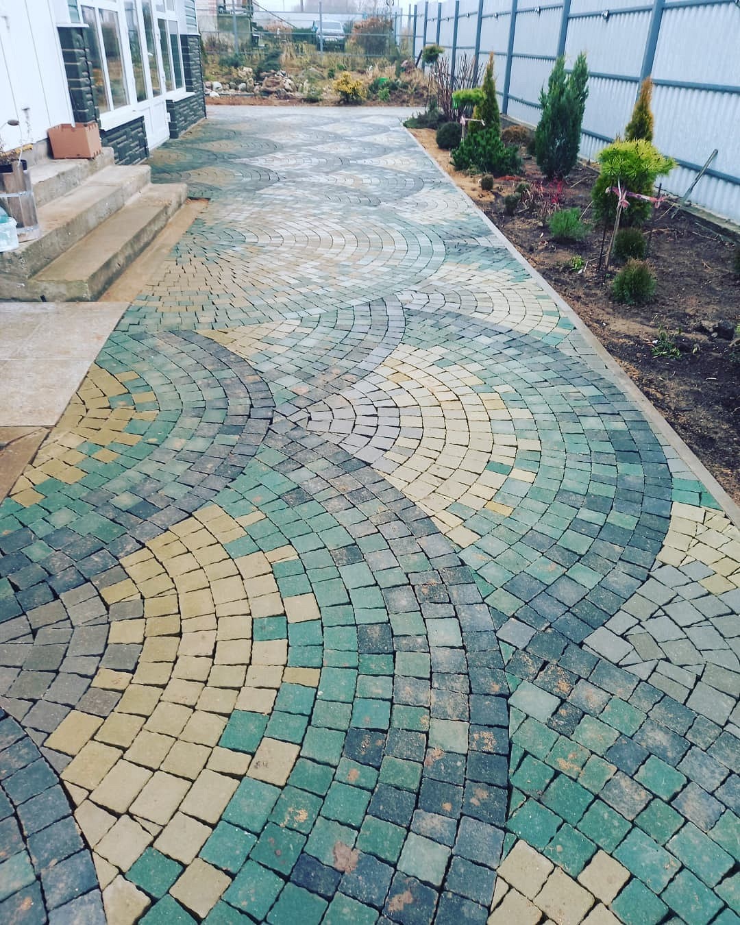

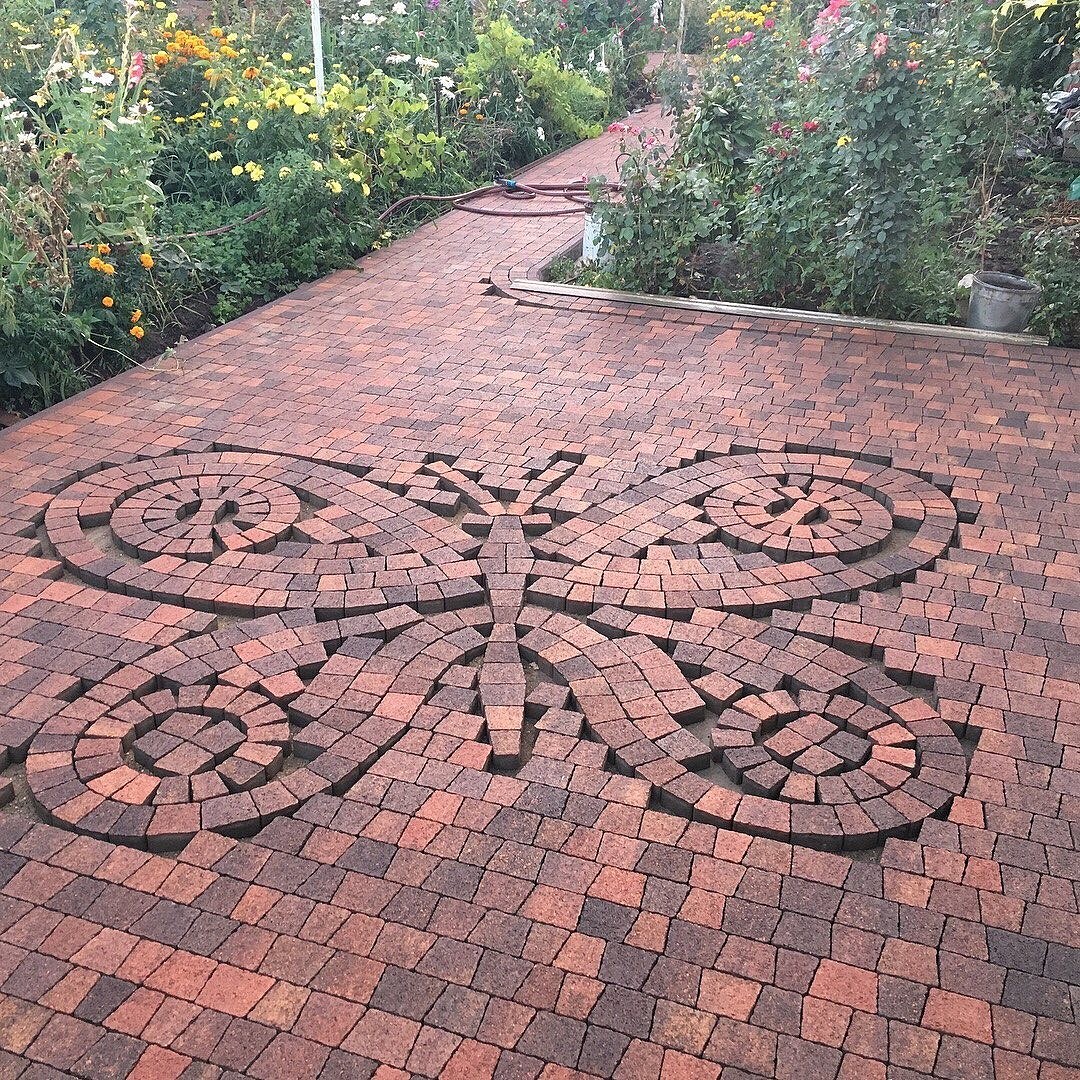

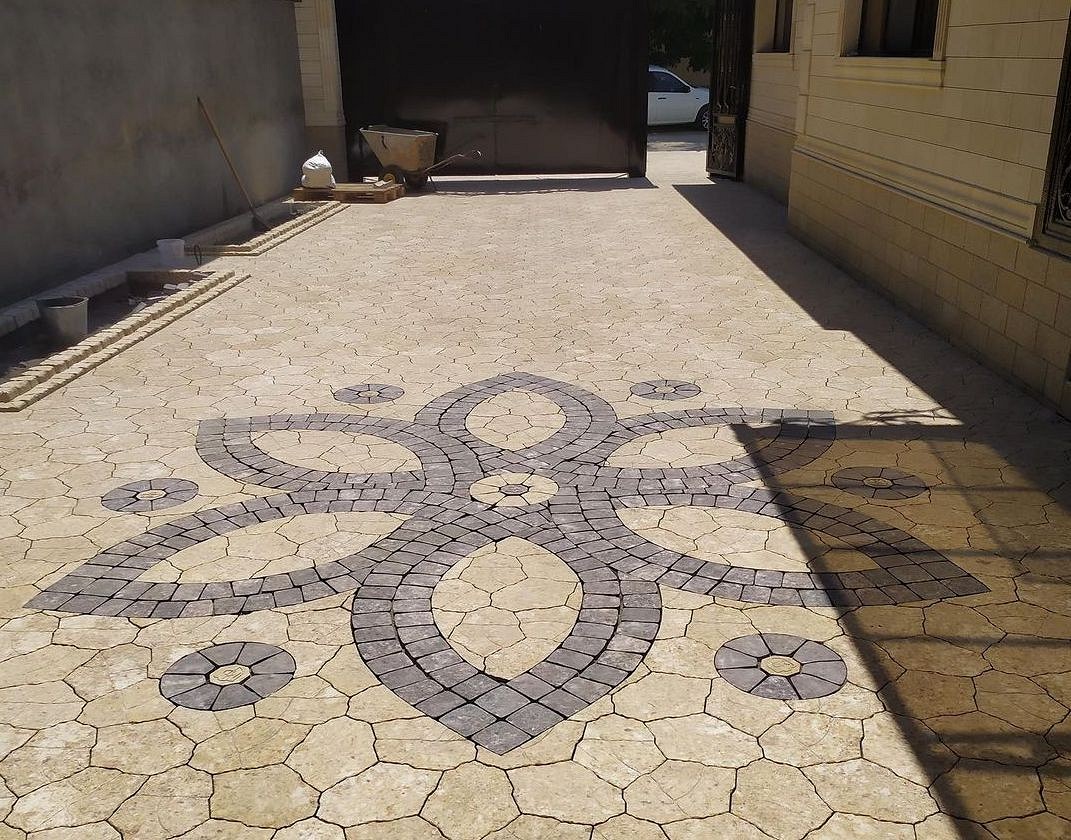

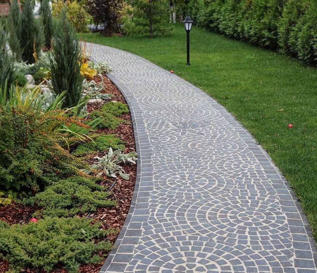

Художественная укладка
Такой способ подразумевает создание целых произведений искусства. Для этого мастера используют элементы разных цветов и форматов, из которых составляют сложные композиции. Например, это могут быть замысловатые симметричные орнаменты. Также из тротуарной плитки выкладывают рисунки цветка, листьев, животных и многого другого. Получаются настоящие картины прямо под ногами.
Для небольших и узких дорожек используют более простые узоры и фигуры, с помощью которых можно зрительно сделать их немного шире. На фото приведены образцы художественной укладки тротуарной плитки.
