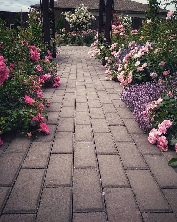

Тротуарная плитка
Это элегантный и долговечный способ оформить сад тропинками.
Созданная специально для мощения пешеходных зон, тротуарная плитка как нельзя лучше подходит для обустройства дорожек. Она не боится ни холода, ни жары, ни осадков, прочно держится на том месте, где ее положили (при соблюдении технологии укладки) и ее легко мыть. Из минусов можно назвать только относительно высокую цену и необходимость приглашать строителей, так как самостоятельно положить ее без опыта очень сложно.

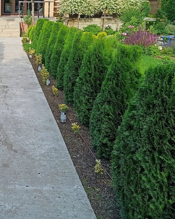

Бетон
Несмотря на свою простоту и непритязательность, это удачный выбор для дорожки.
Бетон очень прочен, долговечен, он не боится резких смен погоды, морозов и дождей, а уход за ним сводится к редкому промыванию из шланга. Если такое покрытие кажется слишком скучным, его можно легко разнообразить: добавьте в раствор цветовые пигменты, мелкие камушки или выложите узор из гальки после заливки, но до полного застывания, и тропинка превратится в дизайнерский шедевр. Также можно покрыть материал декоративно-защитными пропитками для придания блеска и оттенка.

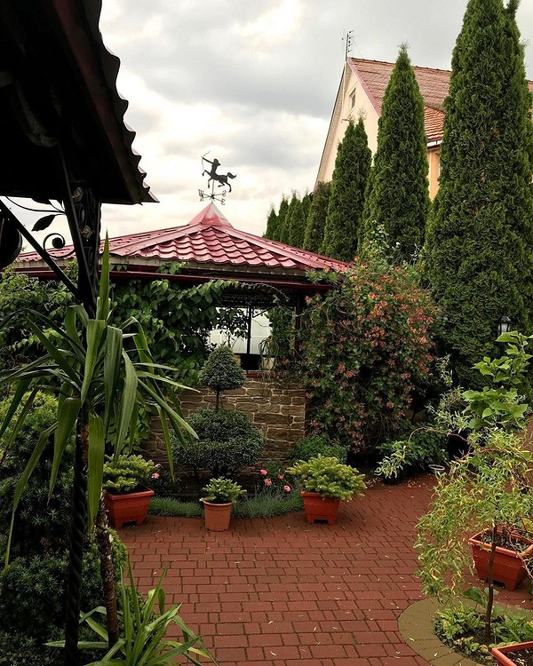

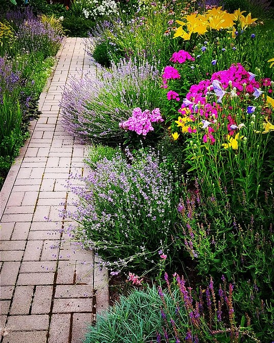

Кирпич
Дорожка из красного кирпича выглядит очень привлекательно и обычно хорошо вписывается в общий дизайн.
Этот материал экологичен, нетоксичен и долговечен, если его обработать составами, защищающими от влаги. Укладывать блоки легко, для этого не надо особых знаний и опыта. А если кирпичи остались у вас после разбора старой постройки, то такая пешеходная аллея не будет стоить практически ничего, а значит, это еще и один из самых экономных вариантов.

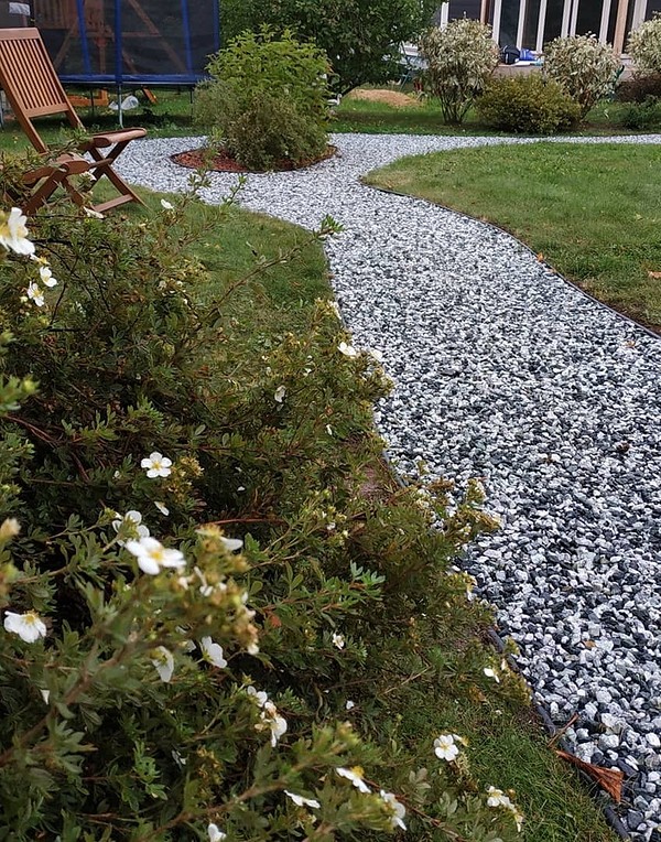

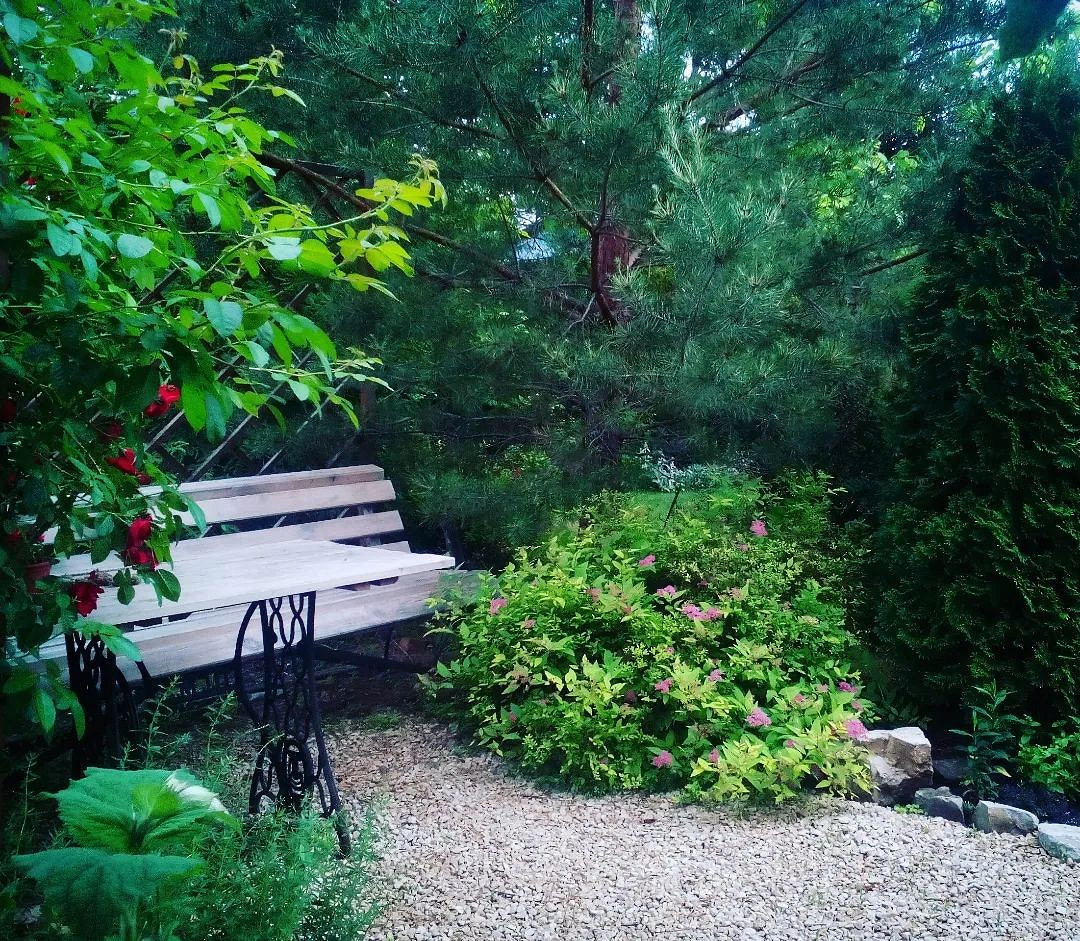

Гравийная тропка
Самый легкая и быстрая в исполнении дачная тропинка делается из гравия (можно заменить его щебнем или каменной крошкой).
Это может быть как основная тропа, так и декоративная. Также в силу невысокой стоимости таким материалом часто заполняют проходы между грядками.
Понадобятся песок, гравий, бордюрная лента, геотекстиль и лопата.

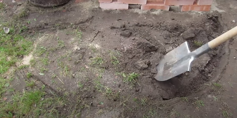

- По заранее размеченным границам удаляется дерн и выкапывается траншея глубиной не более 20 см.
- Если поверхность неровная, ее выравнивают с помощью песочной подушки (песок насыпают слоем до 10 см и проливают водой).
- Геотекстиль нарезается под размер траншеи и укладывается на ее дно.
- По краям устанавливается бордюр из ленты.
- Тропинка засыпается гравием и разравнивается граблями.
Мастер-класс по выполнению таких работ представлен в этом видео.

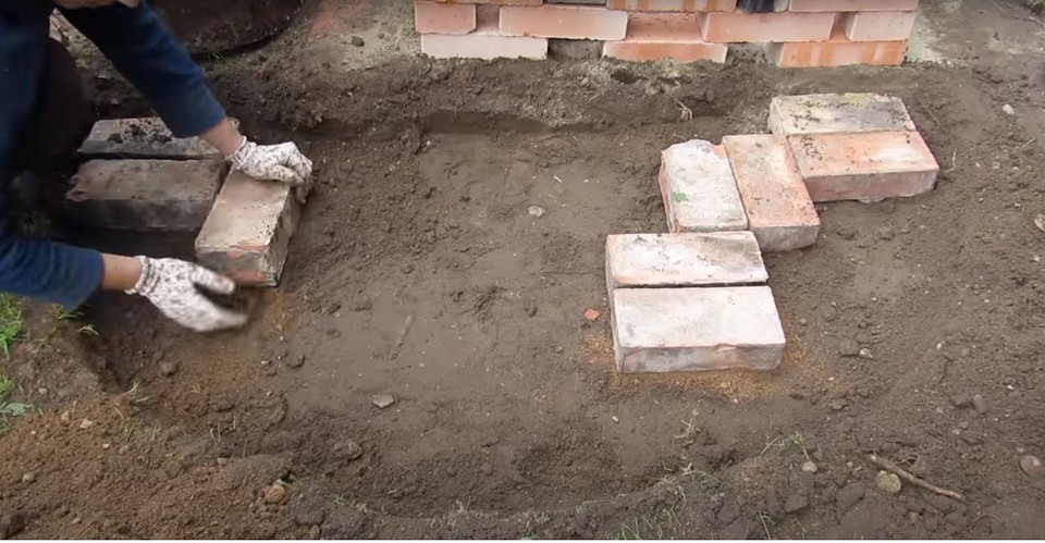

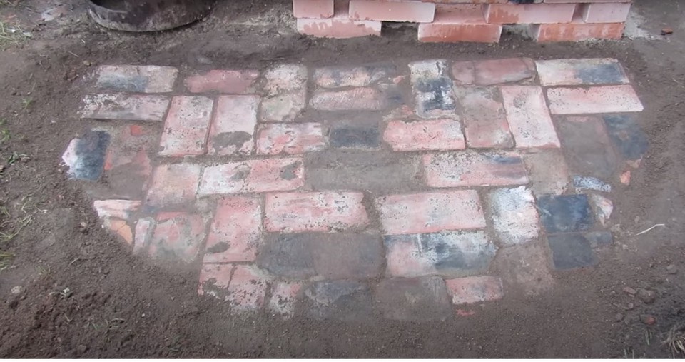

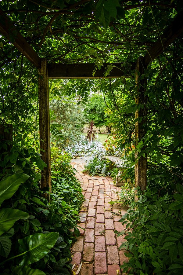

Кирпичная кладка на сухой цемент
Еще один несложный, но симпатичный вариант — тропинка из кирпича, скрепленного сухим цементом.
- Подготовьте кирпичи, сухую цементную смесь, киянку или молоток с мягким бойком и песок.
- Если грунт плотный, а рельеф ровный, кирпичи можно класть прямо на него, либо вырыв неглубокую траншею.
- Если почва «гуляет» или имеет явный уклон, сделайте песочную подушку одним из двух способов: можно насыпать песок в вырытую траншею либо сформировать из него насыпь (так вода будет сходить с тропинки быстрее). В обоих случаях подушку следует пролить водой и утрамбовать.
- Уложите кирпичи вплотную друг к другу (заранее продумайте дизайн: элементы могут располагаться «елочкой», в шахматном порядке и т.д.). Корректируйте их положение и глубину вкапывания с помощью молотка или киянки, стараясь, чтобы в результате получилась ровная поверхность без выступов и перепадов высот.
- Насыпьте на тропинку слой сухой цементной смеси и разровняйте ее так, чтобы она заполнила все щели и отверстия.
- Обильно пролейте тропинку водой.
- Вода пропитает цемент, и останется только дождаться, когда конструкция высохнет.
Более подробно весь процесс можно увидеть в этом видео.
Ходить по такой дорожке можно через двое суток, однако еще хотя бы неделю надо избегать сильных механических воздействий на нее.
