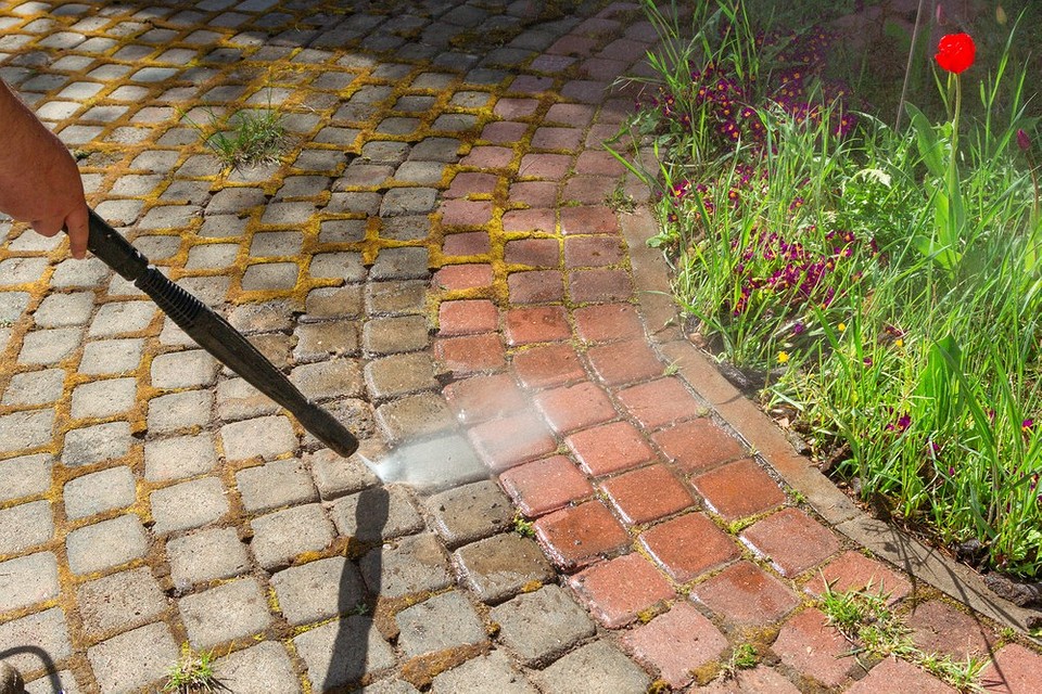

Вымывание под напором
Обработка межплиточных швов возможна струей воды под большим напором. Такую может дать мойка высокого давления или высоконапорный насос. Это поможет убрать мелкие растения и семена, попавшие в межплиточные щели. Если сорняки большие, их сначала убирают вручную или с помощью любого приспособления. Усилить эффект от вымывания поможет термообработка. Ее проводят после того, как щели промыли водой. Проливание кипятком убьет семена и остатки корневой системы. Вымывание проводят регулярно, несколько раз в течение лета, однократная процедура пользы не принесет.

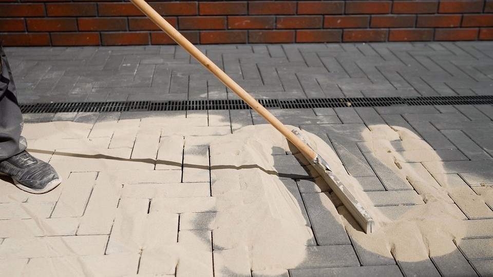

Засыпка модифицированным песком
Модифицированным называют искусственный песок из полимеров. Им плотно засыпают межплиточное пространство. Особые свойства материала предотвращают прорастание травы и развитие колоний насекомых. Он дополнительно сцепляет облицовку, связывая плиточки между собой. Полимерный песок не рассыпается и не смывается осадками. Он нечувствителен к любым атмосферным явлениям, при правильной укладке служит очень долго.

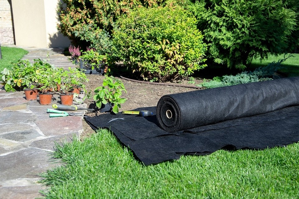

Подложка из геотекстиля
Хорошей альтернативой битумным подложкам станет геотекстиль. Можно выбирать геополотно, это нетканый материал, или геоткань. В любом случае плотность должна быть 120-250 г/кв. м. Это прочное плотное покрытие, которое эффективно предотвращает рост любых культур. Прослужит оно не меньше 30 лет. Если нет возможности приобрести геотекстиль, можно использовать черный спандбонд плотностью не меньше 120 г/кв. м. «Работает» он аналогично, но менее долговечен. Принцип укладки такой же, как и для битумных материалов.
