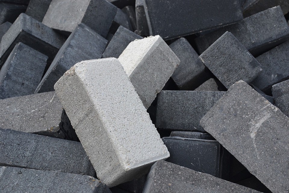

Кирпичную тропинку можно выкладывать из новых или бывших в употреблении блоков. При этом надо знать, что лучший вариант — полнотелые камни. Пустостелые разновидности менее прочны за счет технологических пустот. Они могут сломаться в первый же год эксплуатации. Учитывая, что материал предназначен для возведения стен, надо выбирать сорта с максимальной влаго- и морозостойкостью.
Оптимально брать силикатные или клинкерные блоки. Однако последние достаточно дороги. Все остальные виды, особенно глиняные, перед укладкой нужно обрабатывать любым гидрофобным раствором или же покрывать их влагонепроницаемым лаком. Глину лучше обработать дважды. Это усилит защиту. Если для монтажа выбран битый кирпич, его тоже предварительно обрабатывают гидрофобом. Лучше сделать это дважды. Второй слой накладывают после полного отвердения первого. Одной обработки хватает в среднем на пять лет, потом нужно провести ее повторно.

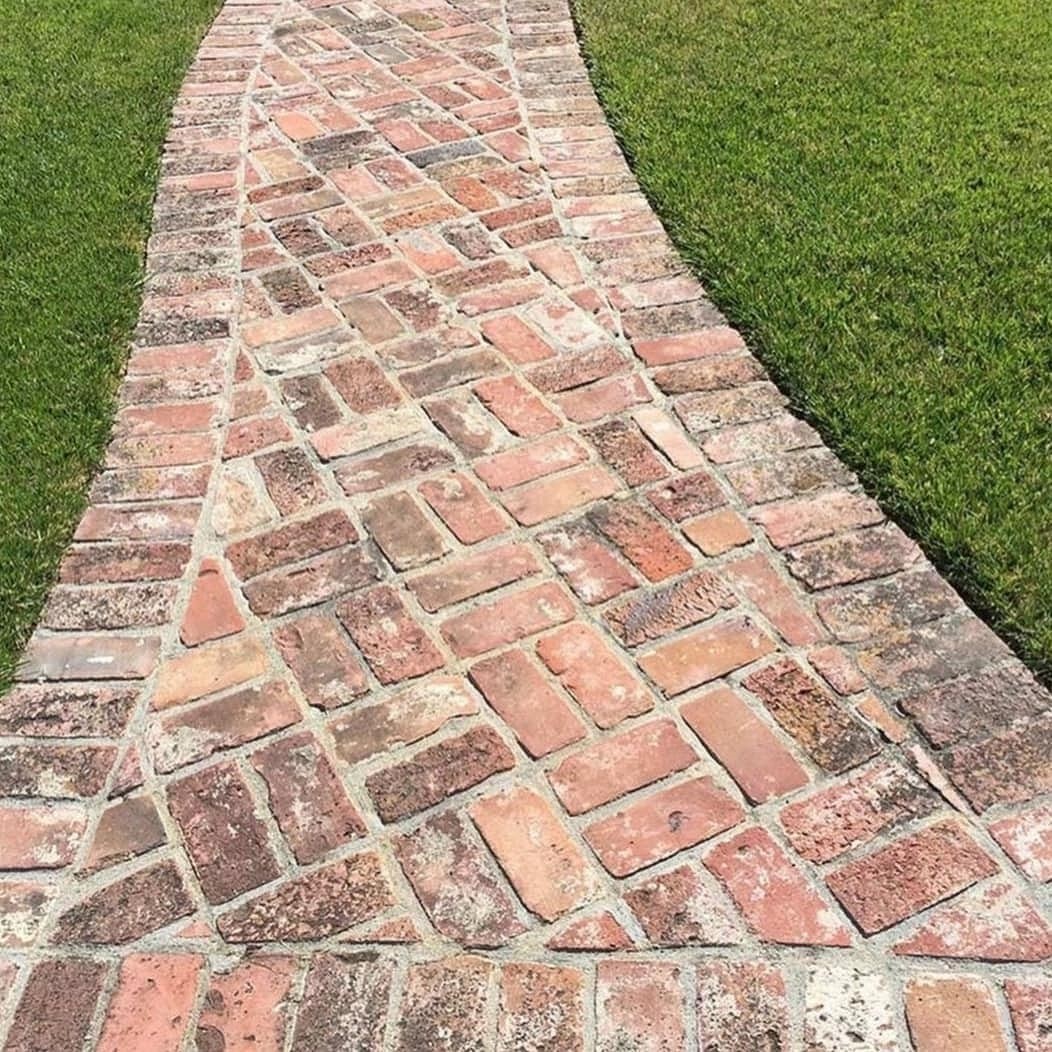

Способы укладки
Укладывать блоки можно по-разному. Каких-то ограничений здесь нет, все зависит от желания владельца участка. Покажем наиболее востребованные способы выкладки садовой дорожки из кирпича на фото.

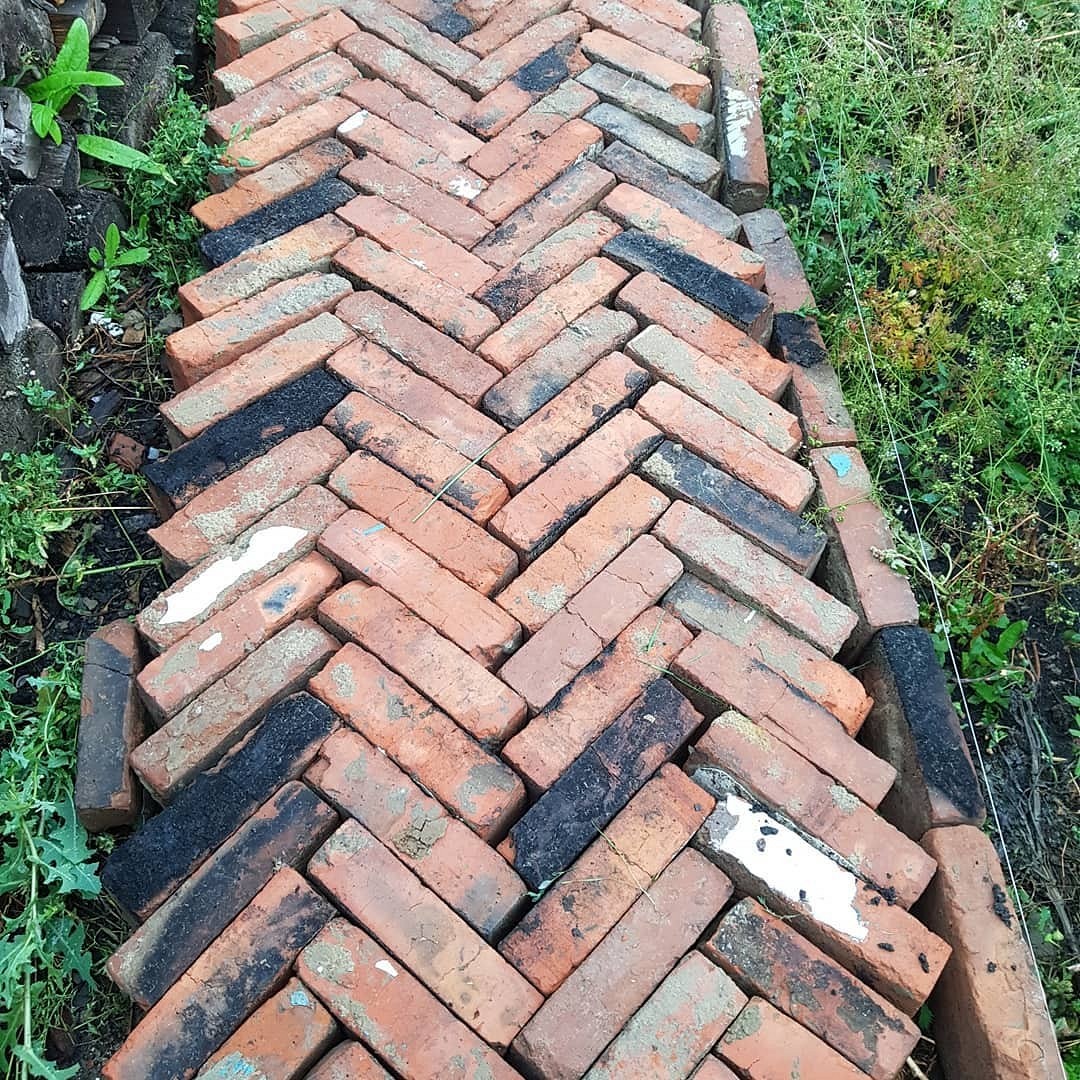

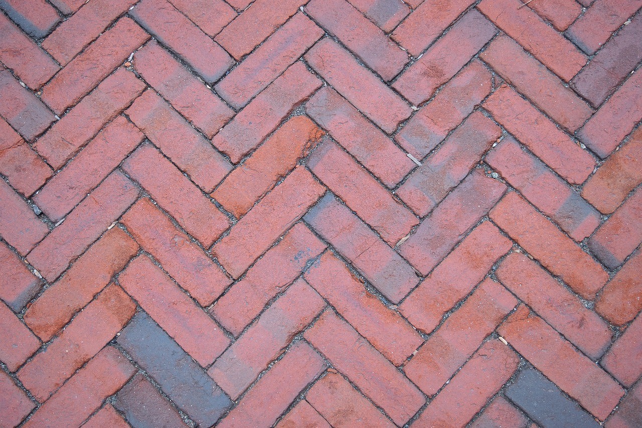

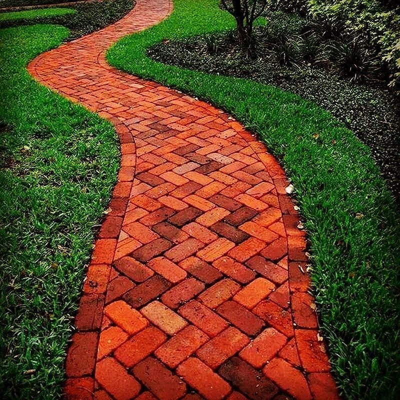

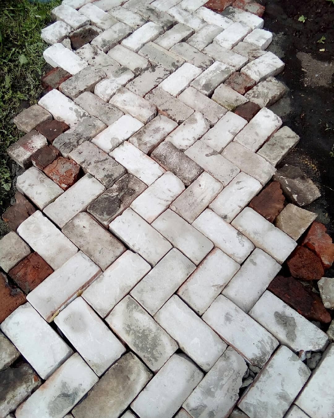

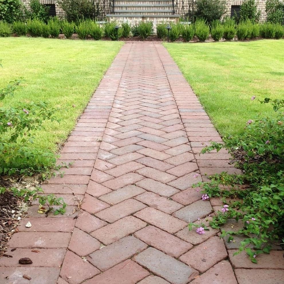

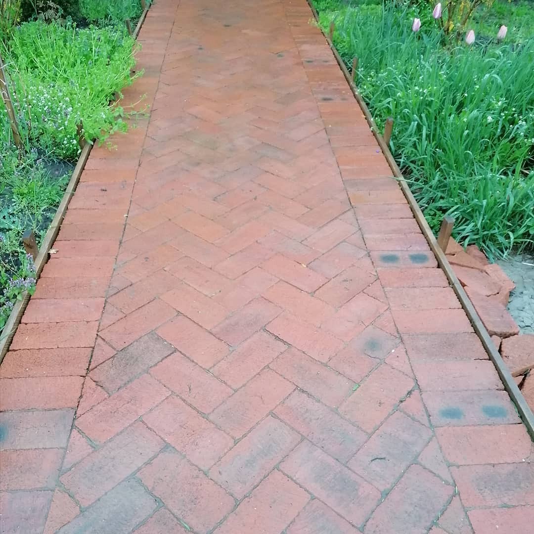

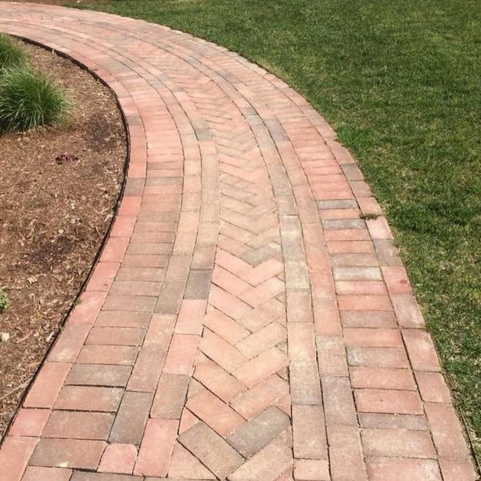

Елочка
Кирпичики кладут перпендикулярно друг к другу. Узор направляют вдоль тропы.

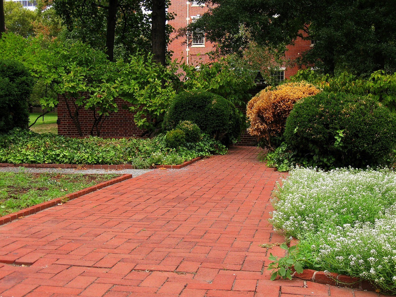

Продольная
Блоки размещают параллельно бордюрам. Элементы в рядах смещают относительно предыдущего рядка.

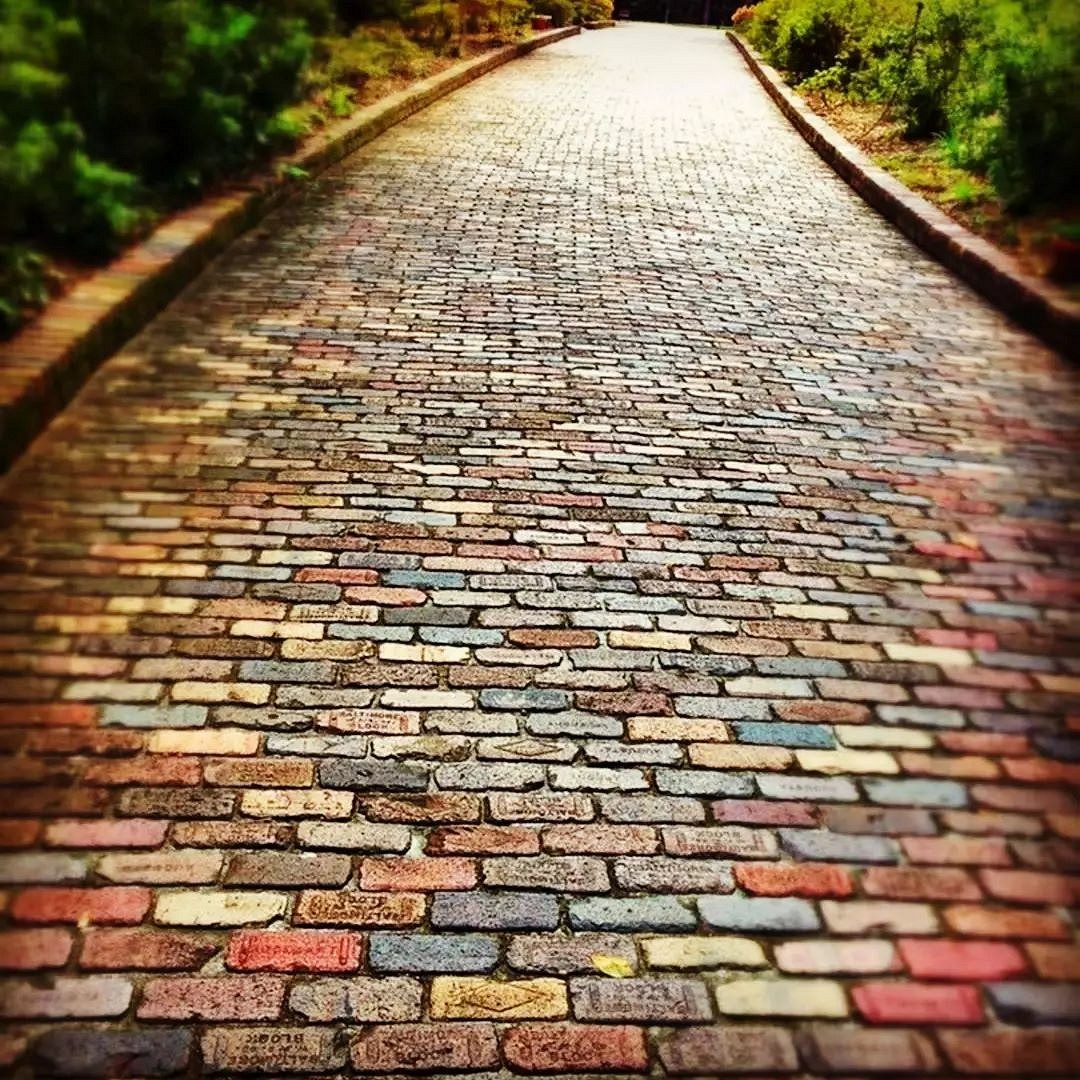

Поперечная
Камни направляют поперек тропинки. Выполняется со смещением элементов в рядах.
Плетенка
Участки с поперечным и продольным размещением ритмично чередуют.

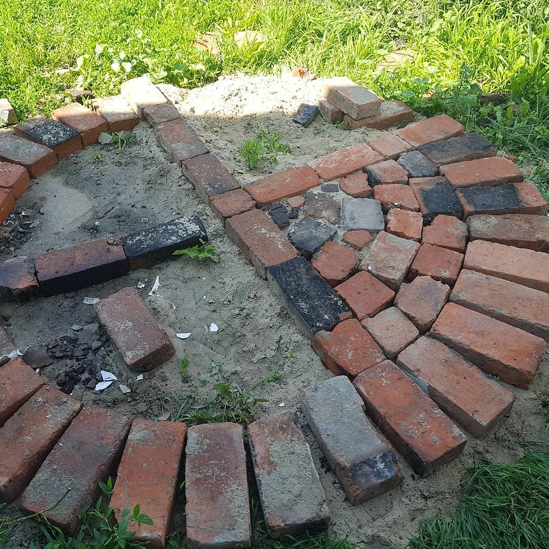

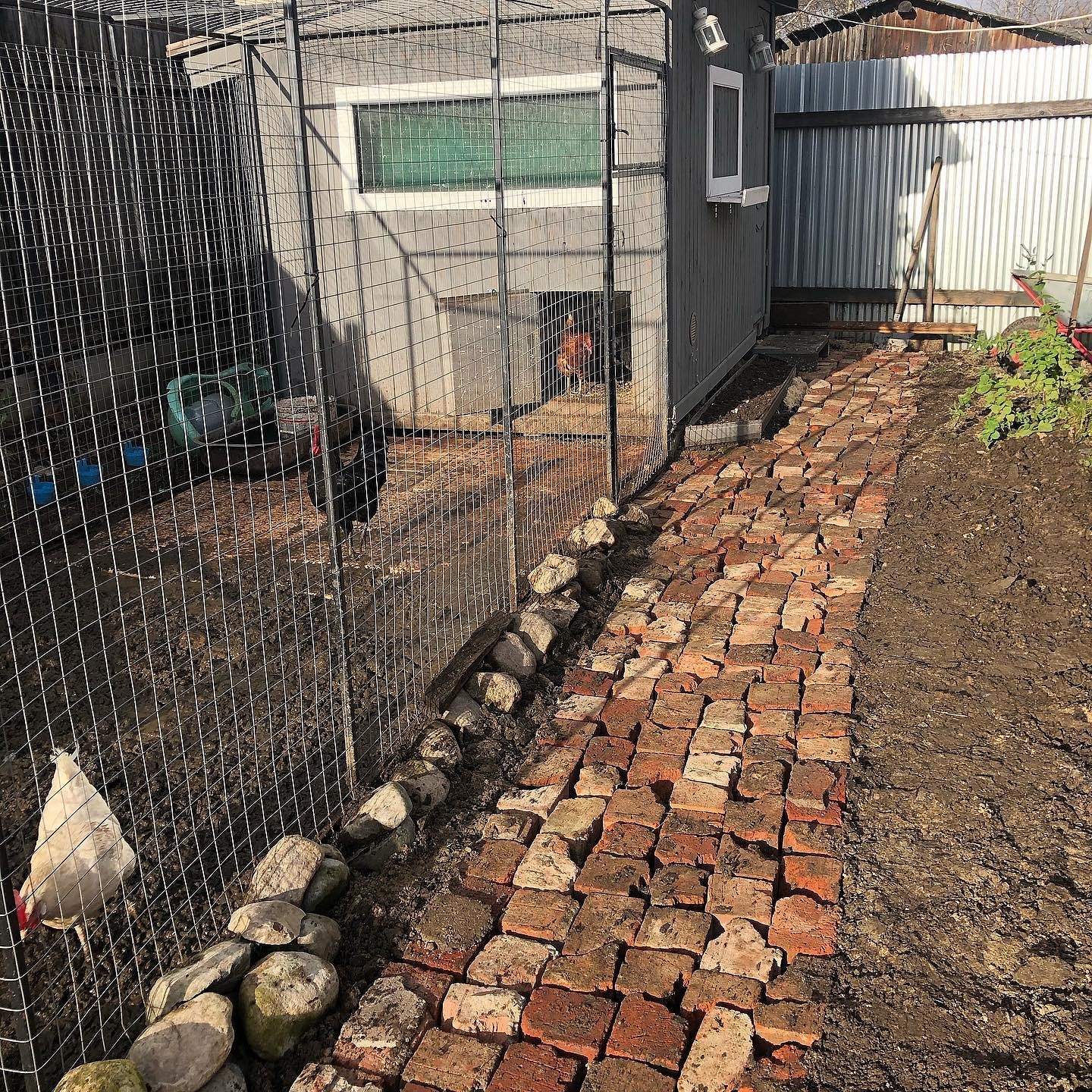

Хаотичная
Кирпичики кладут без соблюдения какого-либо рисунка.
Комбинированная
Объединяют два или несколько разных рисунков.

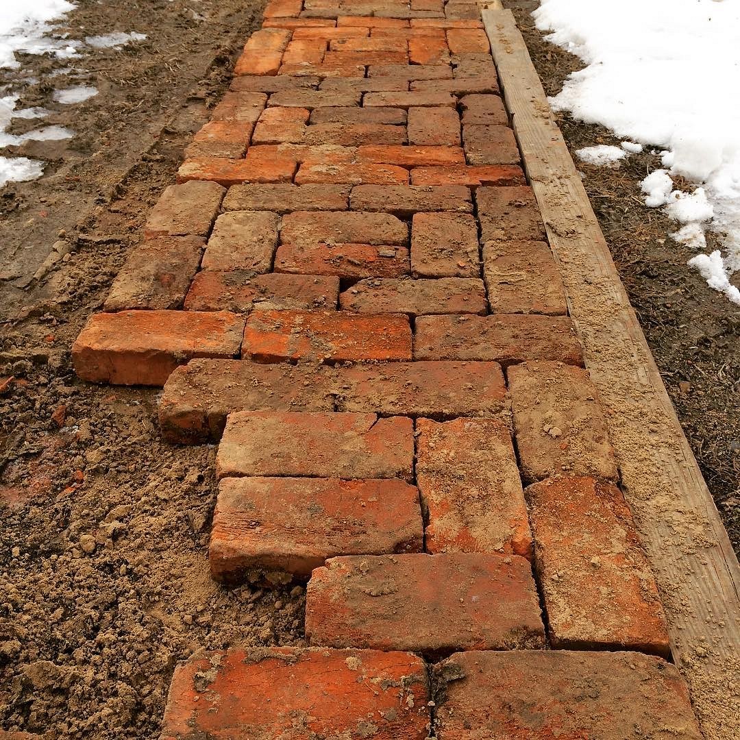

Инструкция по самостоятельной укладке дорожки из кирпича на даче
Есть два варианта монтажа кирпичной тропинки. В первом случае ее укладывают на песчано-цементную подушку, во втором — кладут без основы прямо на грунт. Первый способ дает более прочный и долговечный результат. Подробно его разберем.
1. Подготовительные работы
Начинают с планирования и проектирования будущей тропки. Выбирают место, где она будет проложена. Можно вычертить план на бумаге, чтобы точнее перенести его на местность. После этого выбирают рисунок укладки, готовят материалы и инструменты. Когда все будет готово, начинают работу. Участок, по которому пройдет тропинка, очищают от мусора, корней и пеньков старых деревьев, сорняков. Площадка должна быть расчищена.

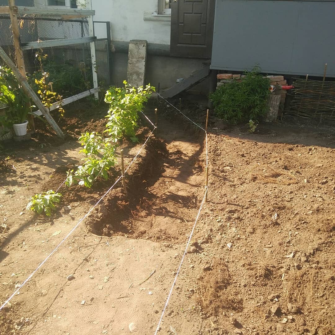

2. Разметка

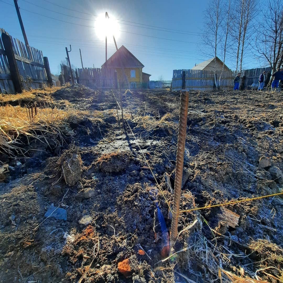

Место для тропы намечают при помощи колышков, между которыми натягивают шнур. Сначала намечают одну сторону, затем отмеряют от нее планируемую ширину дорожки, и строго параллельно выставляют колышки, отмечающие вторую сторону. Важно периодически делать замеры, чтобы ширина всей тропки была одинаковой. Расстояние между колышками делают разным. На прямых участках оно больше, на поворотах и изгибах делают меньше, чтобы точно повторить форму дорожки. Важный момент. Шнур должен быть туго натянут. Если он провиснет, велик риски искажения геометрии тропки.

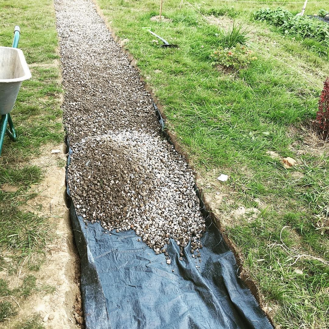

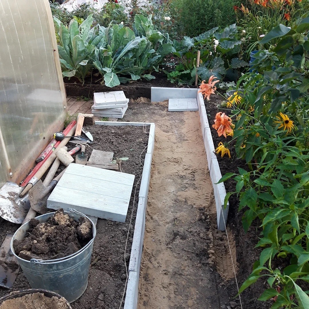

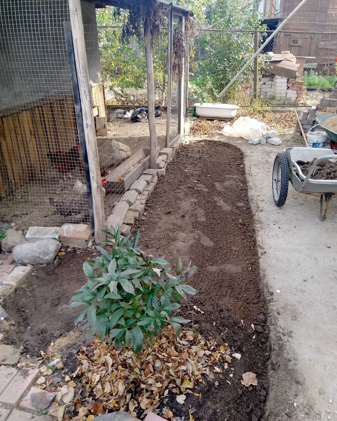

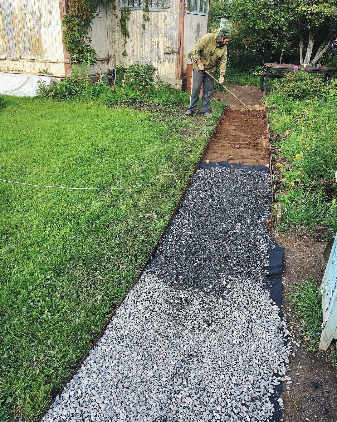

3. Подготовка основания
Работы проводят в такой последовательности.

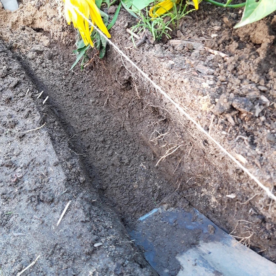

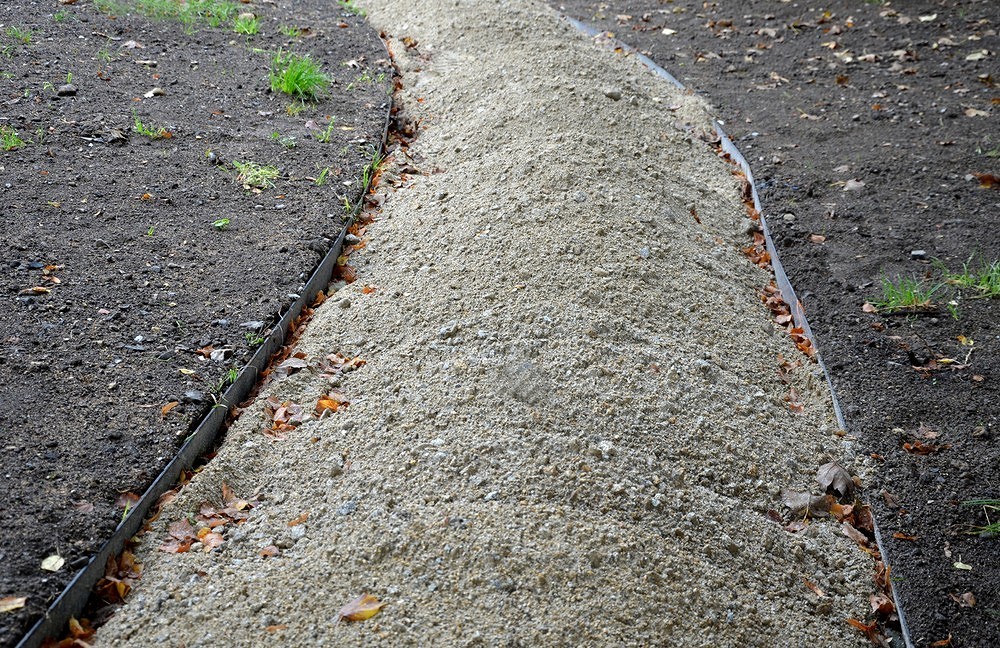

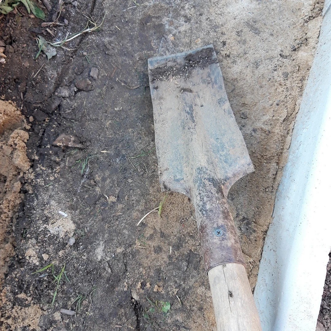

- Точно по разметке выкопайте траншею. Ее глубина должна быть 200-250 мм.
- Утрамбуйте дно выкопанной траншеи. Лучше всего трамбуется влажный грунт. Делают это с помощью трамбовки.

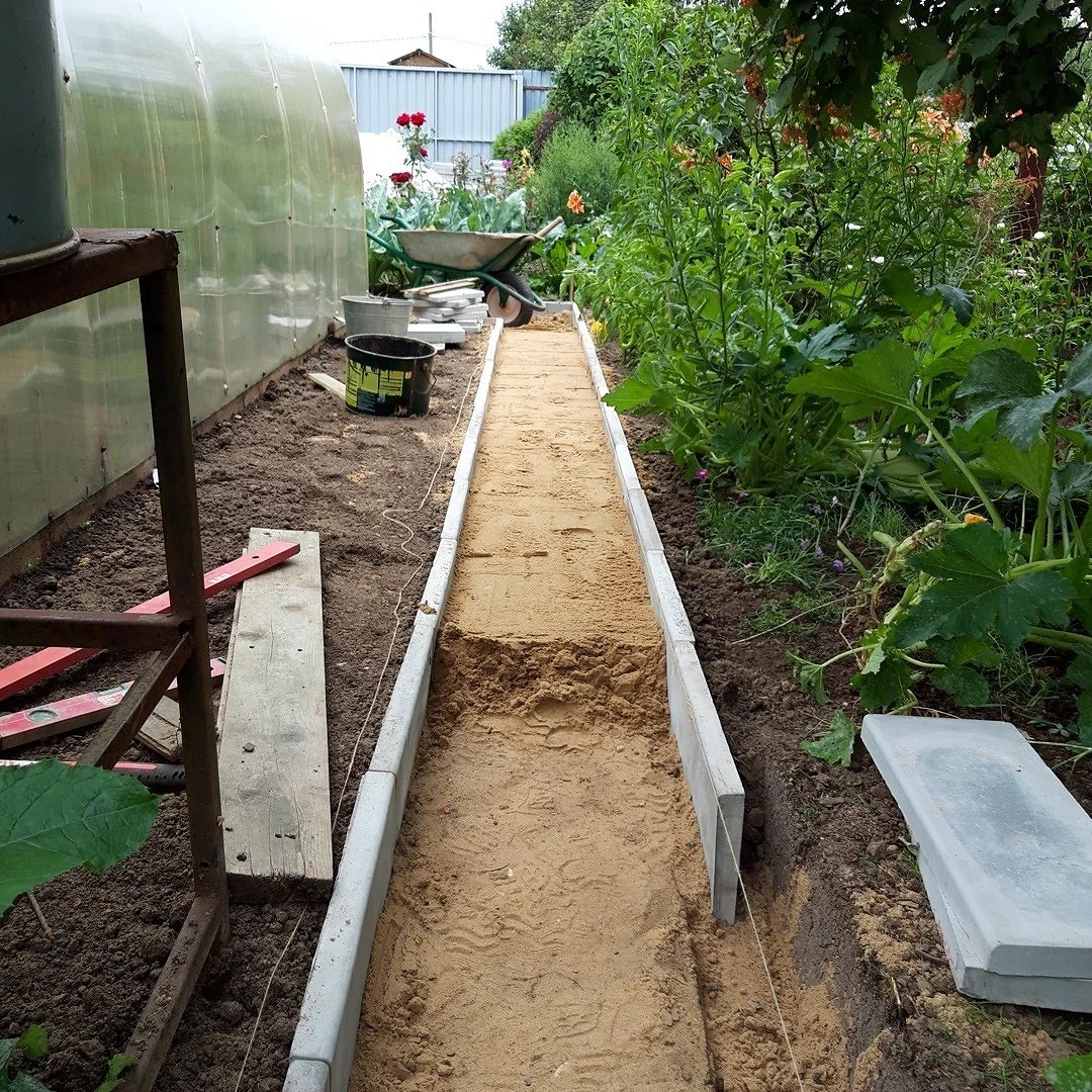

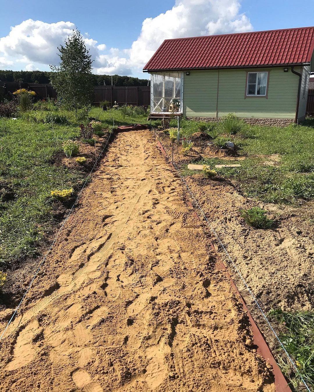

- На утрамбованное дно насыпьте выравнивающий слой песка высотой около 20 мм. Выровняйте подсыпку.
- Поставьте бортики для последующей установки бордюров. Для этого зафиксируйте доски к колышкам так, чтобы их торцовая часть уперлась в грунт. Досочки выставляют с двух сторон тропки. Расстояние между ними должно быть равно ширине тропинки.

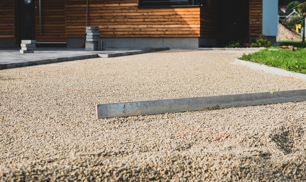

- Насыпьте слой щебня высотой 60-70 см. Разровняйте его правилом и хорошо утрамбуйте.

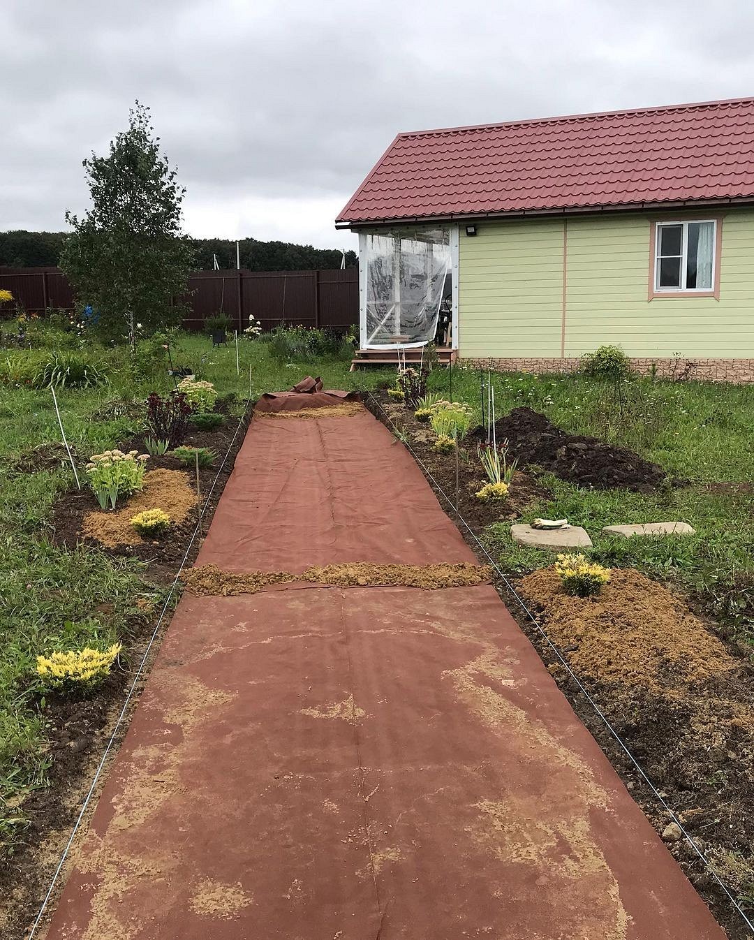

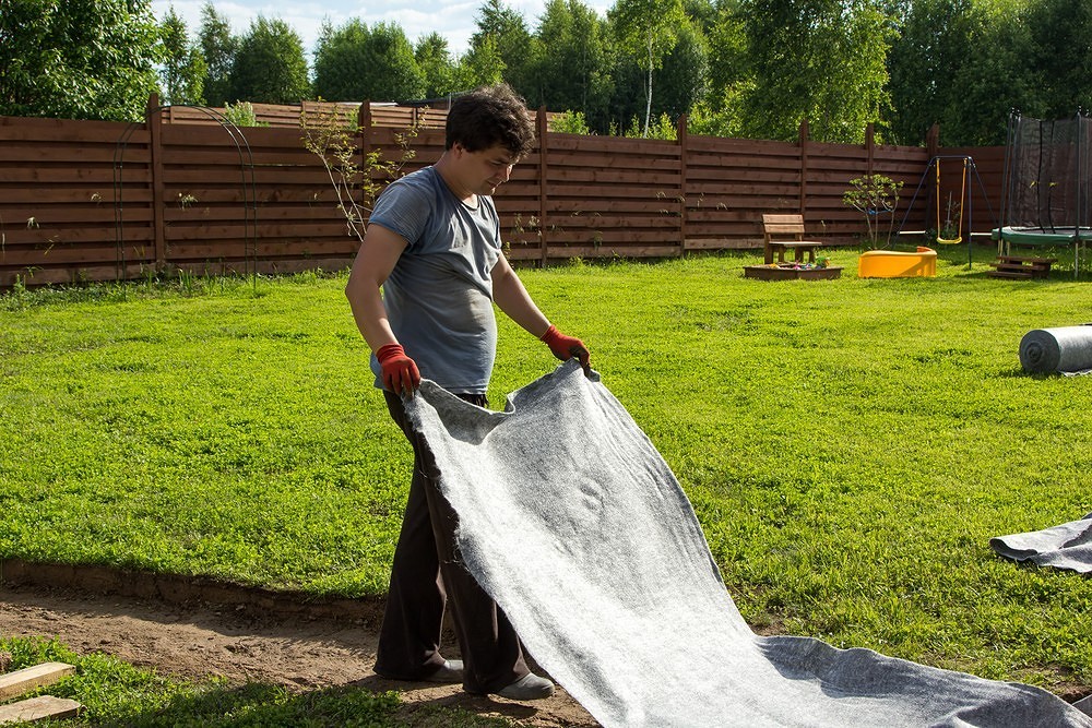

- Поверх щебня засыпьте песок слоем 15-20 мм. Накройте его геотекстилем.
- Смешайте часть цемента с пятью частями песка, хорошо перемешайте. Уложите смесь поверх геотекстиля слоем 40-50 мм, выровняйте.
Это общая схема работы. Если нужна максимально прочная тропа, поступают немного иначе. Вместо цементно-песчаной засыпки после укладки бордюра заливают цементный раствор. Толщина слоя — 45-50 мм. Смесь выравнивают, дают ей отвердеть. Только потом приступают к остальным работам.

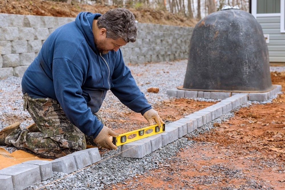

4. Установка бордюров

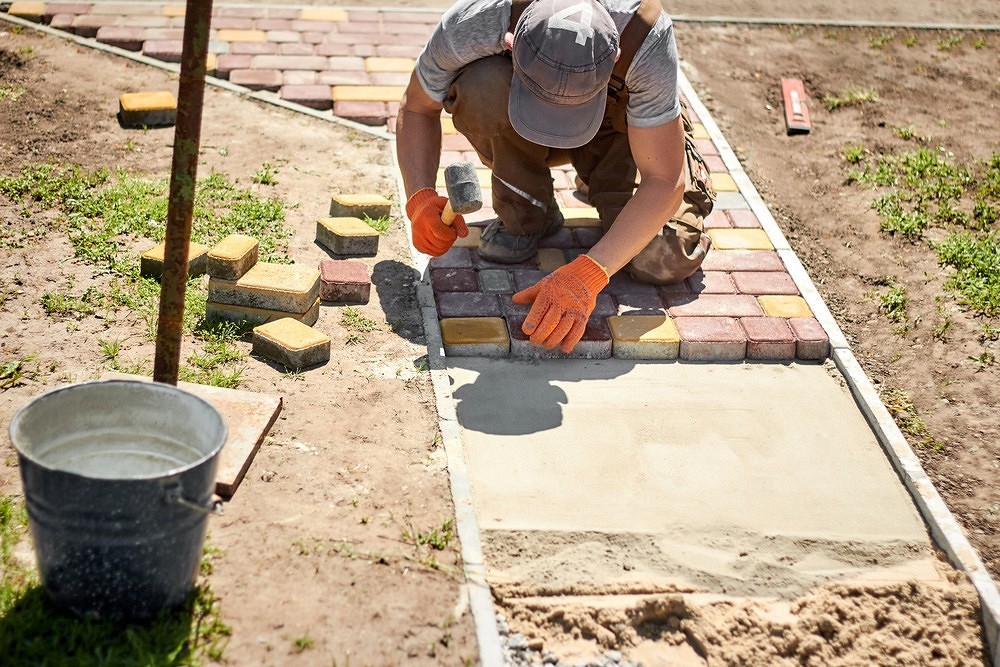

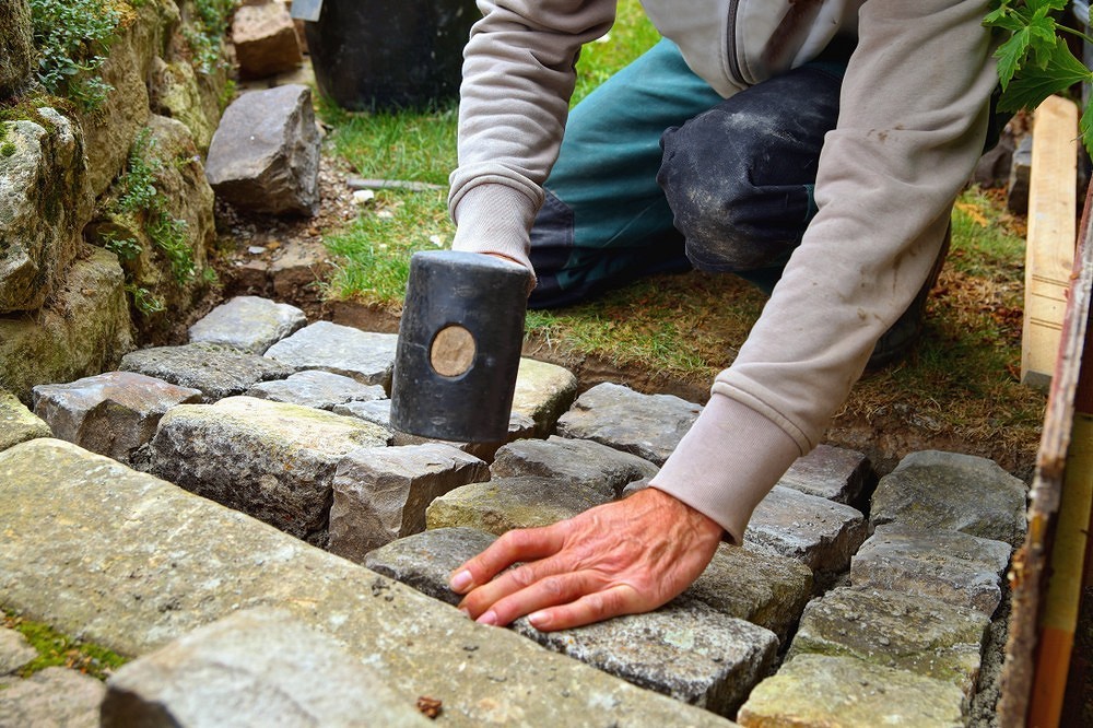

По краю подготовленной основы монтируют бордюры. Это могут быть установленные «на ребро» кирпичики, обычные бордюрные камни или что-то еще. Детали выставляют за бортиком-доской и аккуратно вбивают киянкой до уровня грунта. С помощью той же киянки выравнивают их положение по высоте. Контролируют качество установки уровнем. Высота установки бордюрных элементов должна быть одинаковой. Если это не так, ее корректируют.

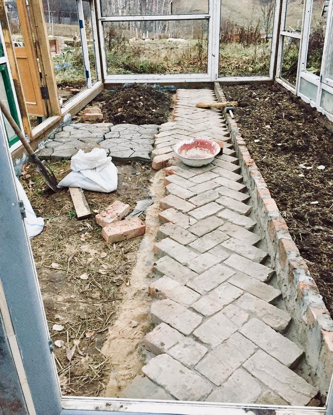

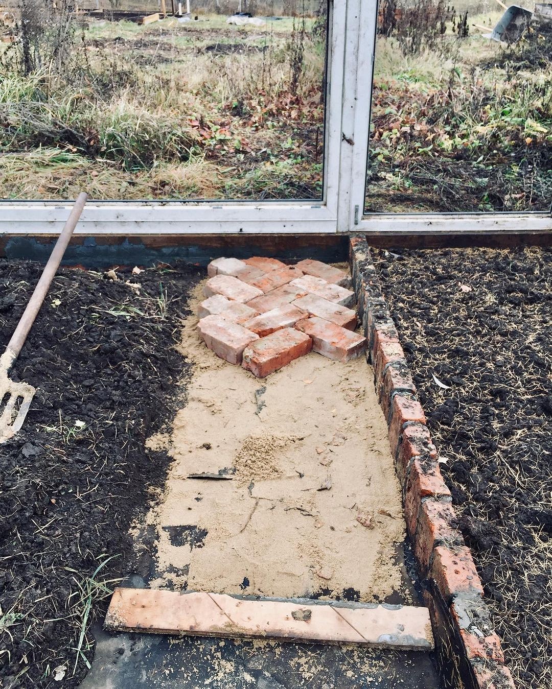

5. Выкладка элементов
Технология укладки кирпичиков очень простая.
- Выложите ряд кирпичных элементов в соответствии с выбранным узором на подготовленное основание.
- Положите на выложенный ряд доску, аккуратно простучите поверхность киянкой.
- Уберите доску. Если есть просевшие кирпичики, выньте их. Подсыпьте сухую смесь, уложите элемент, выровняйте.
По этой схеме мостят всю тропинку.

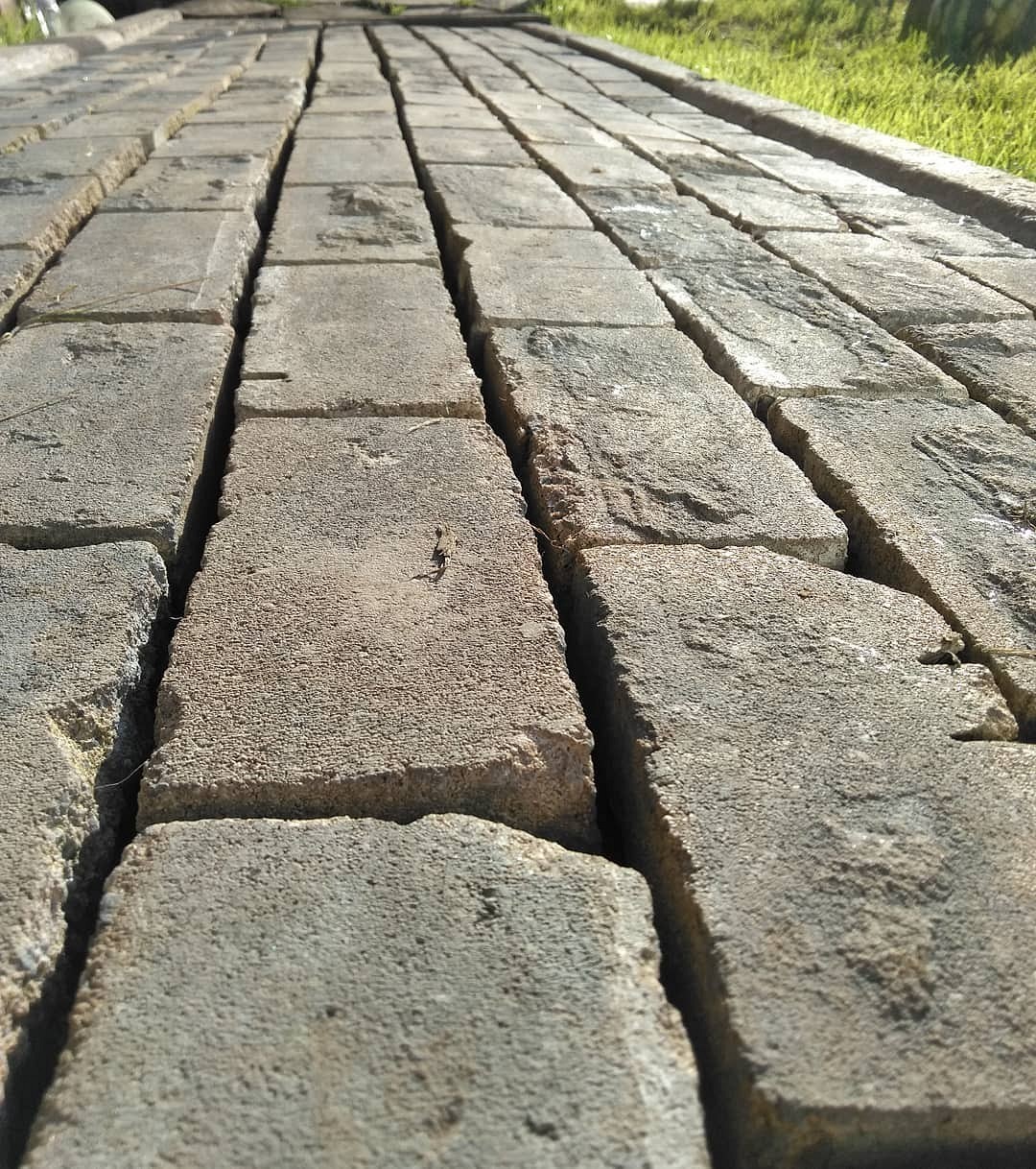

6. Финишная обработка швов
Чтобы укрепить швы и защитить сооружение от деформации, используют технологию цементирования. Делают это так.
- Насыпьте на поверхность тропы цементно-песчаную смесь.
- Жесткой щеткой или чем-то похожим сметите ее в зазоры между блоками и утрамбуйте там. Сметите излишки.
- Слегка полейте дорожку водой.
Через несколько дней эксплуатации тропки смесь уплотнится и плотно уляжется в швах. После этого процедуру нужно повторить, чтобы зазоры были полностью заполнены. Иначе не исключена деформация дорожки.
