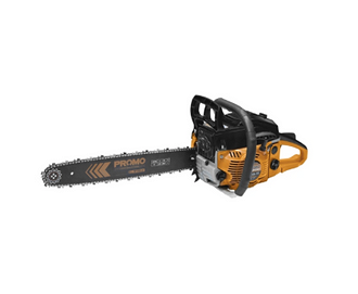

Бензопила
Цепная пила, приводящаяся в действие бензиновым двигателем. С ее помощью распиливают крупные бревна, кругляк. Есть укороченные модели, предназначенные для удаления веток. Различают полупрофессиональные, бытовые и профессиональные модификации. Какую пилу купить для заготовки дров зависит от того, насколько интенсивной планируется ее эксплуатация. Чаще всего выбирают полупрофессиональный инструмент.

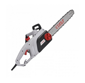

Электропила
Пила цепного типа, оснащенная электрическим двигателем. Он может быть расположен поперечно или продольно. Последний вариант хорош тем, имеет стабильный баланс, что облегчает процесс распиливания. Для работы электропиле требуется подключение к сети, поэтому для леса она не годится. Аккумуляторные модели быстро тратят заряд и тоже не годны. Они хороши для обработки стволов во дворе.

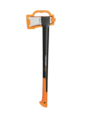

Топор-колун
Используется для раскалывания чурбаков на поленья. От обычного отличается длинной рукояткой и толстым лезвием в виде буквы V. Оно не застревает в материале, легко разрубает волокна. Лезвие затачивается под углом 40-60°. Колуны с прямым лезвием предназначены для раскалывания фрагментов бревен большого диаметра. Закругленное лезвие используют для влажных и смолистых поленьев.

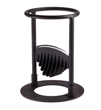

Дровокол
Автоматическое приспособление для колки дров. Существуют модификации с вертикальной и горизонтальной подачей чурбаков. Первые занимают больше места. Принцип работы у обоих одинаков: полено с усилием подается к насадке, об которую раскалывается на две либо четыре части.
