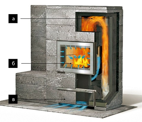

Сегодня топочная дверца со стеклом и воздушные заслонки для регулировки скорости горения присутствуют как у печи, так и у камина. И тот и другой агрегат оснащают модульным утеплённым дымоходом. Но у печи есть встроенные дымовые каналы, которых нет у камина. Обычно они вертикальные с противотоком, реже — горизонтальные или наклонные, расположенные в форме змеевика. Кроме того, корпус печи, как правило, массивнее, а стенки её топки выполнены из камня или керамики, в то время как большинство каминов оснащается металлической кассетой.

Эти особенности печи очень важны: они позволяют повысить температуру горения и добиться максимально полного сжигания дров, обеспечив при этом использование тепла уходящих дымовых газов. В выходном патрубке печи их температура составляет около 60 °С, в то время как у большинства каминов — более 200 °С. В итоге топливо используется на 15–20 % эффективней: по заявлениям производителей, КПД современных каменных, бетонных и керамических печей достигает 80%, тогда как у каминов этот показатель не превышает 60%. Корпус печи изолирует и накапливает тепло, поэтому перепады температуры в помещении не так резки, как при работе камина; к тому же мягкое излучение от каменных стенок более комфортно, чем жар от металлической топки в лёгком кожухе.

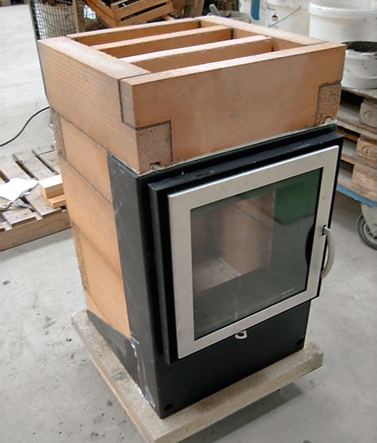

Жаростойкий бетон получают разными способами, например внесением в смесь специальных добавок, использованием глинозёмистого цемента, наполнителей из отсева горных пород и др. Керамические печные блоки формуют из шамотной глины. Все эти материалы доступны повсеместно и стоят намного дешевле камня. Между тем они выдерживают нагрев до 1300 °С, обладают необходимой прочностью и почти в полтора раза легче камня.
Печь из бетонных или керамических (шамотных) плит и блоков по теплоаккумулирующей способности несколько уступает каменной, но зато и стоит существенно дешевле. Агрегат номинальной мощностью 6–7 кВт, такой как «Дровушка» (Wolfshöher Tonwerke) или Raita Regata (Tulikivi), можно приобрести за 180–220 тыс. руб.

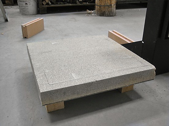

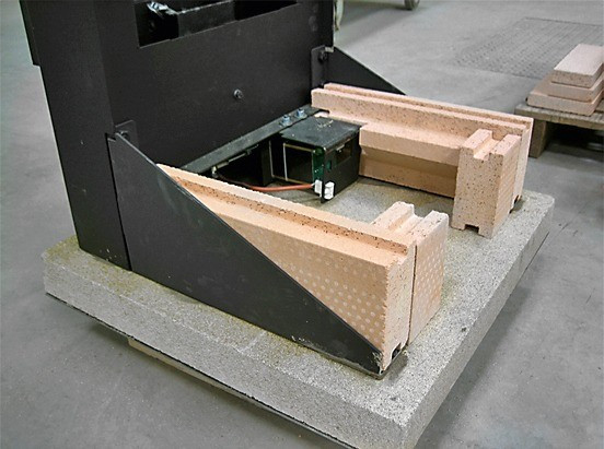

Общий принцип устройства здесь тот же, что и в каменной конструкции, однако есть и отличия. Так, прочность и герметичность соединений обеспечивается перевязкой швов, пазами и гребнями на плитах, а металлический крепёж, как правило, отсутствует. Кладку ведут на силикатном клее, практически исключающем образование трещин.
Колосник у печей этого типа отсутствует, и приток воздуха осуществляется через зазоры и отверстия в дверце или по её периметру. Такие топки нередко имеют вытянутую вверх форму, что способствует дожигу дымовых газов.
