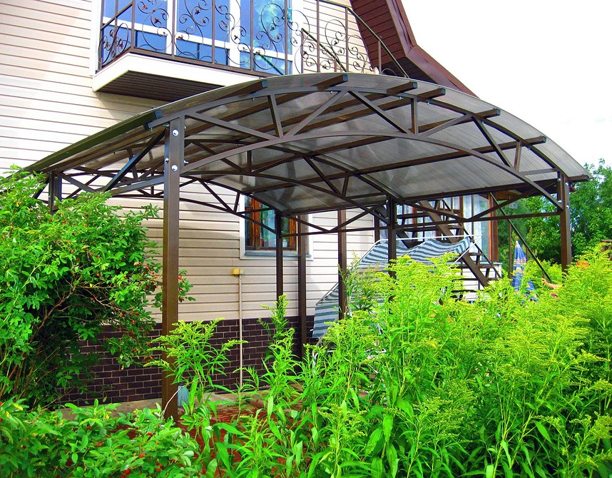

Пристройка всегда полезна в загородном хозяйстве. Под крышей можно обустроить площадку, поленницу, склад материалов и даже зону отдыха — подобие веранды. Поговорим о том, как возвести навес из поликарбоната, примыкающий к дому, фото реальных объектов и 3D-визуализации помогут читателям выбрать подходящее конструктивное решение и дизайн пристройки.
Все о постройке навеса из поликарбоната
Преимущества материала
Сегодня многие компании продают навесы из поликарбоната, во дворе частного дома такая конструкция обычно не вносит диссонанс в общее архитектурно-планировочное решение и хорошо сочетается с основным зданием.
Пристенный навес обойдётся намного дешевле гаража, при этом во время дачного сезона справится с основными функциями последнего, за исключением защиты от угона. Преимущество поликарбоната перед другими покрытиями для кровли, прежде всего, в том, что он пропускает солнечный свет, то есть под навесом нет густой тени. Кроме того, с гладкой поверхности материала отлично скатывается снег: нет риска, что крыша прогнётся или на ней образуются большие сугробы и наледь, падение которых с высоты представляло бы опасность.
Между тем крыша из поликарбоната, даже бесцветного, уменьшает интенсивность УФ-излучения, то есть продлевает срок службы лакокрасочного покрытия автомобиля. Она защищает не только от дождя и снега, но также от града и упавших ветвей. При правильном расчёте несущих конструкций и качественной сборке навес из поликарбоната, пристроенный к дому, выдержит удар сваленного ветром дерева. Итак, с чего начать работы?

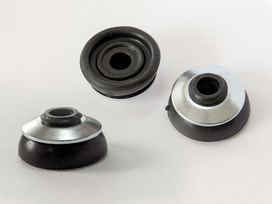

- И сотовый и монолитный материал подвержен термическому расширению и сжатию. Поэтому отверстия под крепёж должны быть существенно (на 3-5 мм) больше диаметра шурупов. Последние оснащают так называемой термошайбой из атмосферостойкого пластика, которая плотно прилегает к листу и герметизирует отверстие.

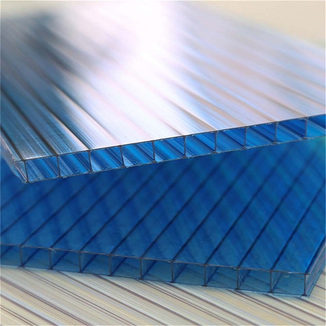

- Сотовый поликарбонат не очень прочен, и при малом количестве креплений его может сорвать ветром. Поэтому шурупы необходимо располагать с шагом не более 50 см, лучше всего — около 30 см. Монолитные листы намного прочнее, для них рекомендованный шаг креплений оставляет 50-70 см.
- Сотовый поликарбонат при неправильном монтаже боится влаги. Во время дождей и таяния снега вода может проникать в открытые ячейки, замерзая, разрушать их, проникать дальше и т. д. Поэтому торцы листов нужно закрывать специальными профилями, лентами или герметизировать иным способом (силиконом, полимерной мастикой). Но если торец с открытой ячейкой обращён вниз, его оформляют профилем с перфорацией, чтобы конденсат мог свободно вытекать из отверстий.

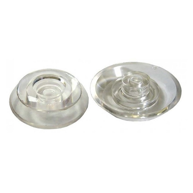

К монолитным листам эти правила не относится, их монтируют почти так же, как металлический профнастил, разница заключается лишь в материале герметизирующих шайб (не резина, а прозрачный светостойкий пластик).

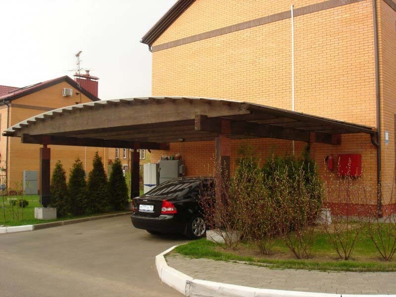

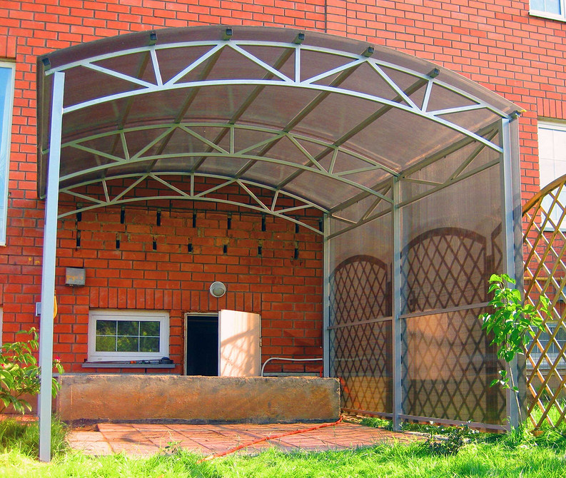

Конструкция ферм и их геометрия зависит от типа поликарброната. Для сотового материала оптимально подойдут арочные фермы. Дело в том, что сотовые листы приобретают жёсткость, только будучи изогнутыми по радиусу (так, чтобы рёбра усиления были расположены параллельно карнизам). Необходимые конструкции сложно собрать на объекте, так как для этого требуется гибочное и сварочное оборудование. Проще приобрести готовые металлические несущие элементы — заказ охотно выполнит одна из специализированных фирм, слесарная мастерская либо кузница. Но качество изделий необходимо проконтролировать. Сверьтесь с чертежами, обратите внимание на сварные швы и точки (швы должны быть равномерными и непрерывными, точки — располагаться с шагом не более 20 мм), а также на прочность защитного покрытия.
Альтернатива стали — гнуто-клеёные деревянные фермы. Они выглядят красиво и основательно, но обойдутся как минимум в 2,5 раза дороже металлических.

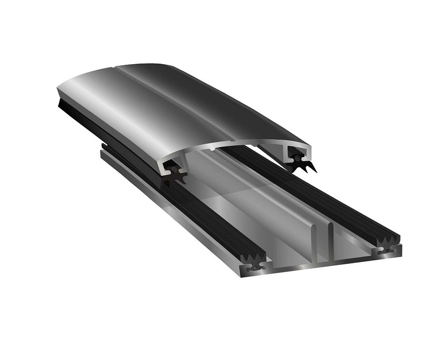

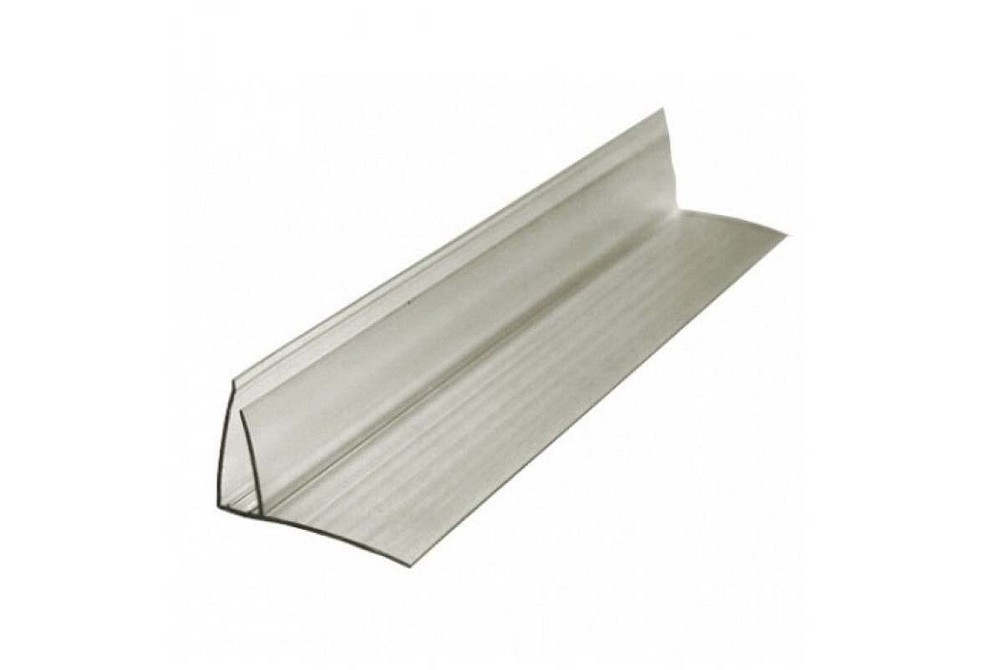

Сотовый поликарбонат продаётся в рулонах на строительных рынках и в строительных супермаркетах. Оптимальная толщина листа для навеса — 10-14 мм (более тонкие листы предназначены для теплиц). Монолитный поликарбонат продаётся листами размером 125×205 см, 205×305 см и др. Для герметизации стыков при монтаже кровли необходимо приобрести специальные профили (гибкие Н-образные, прямые коньковые).

Часто примыкание навеса к стене дома никак не герметизируют. Это допустимо, если стык надёжно укрыт от дождя свесом основный крыши. Однако в любом случае правильнее уплотнить этот стык и при этом защитить стену от намокания. Можно заделать стык кровельным герметиком с армированием полиэтиленовой сеткой или стеклотканью, но выглядеть примыкание будет не очень эстетично, поэтому лучше заказать специальный профиль с лепестковым уплотнителем.
