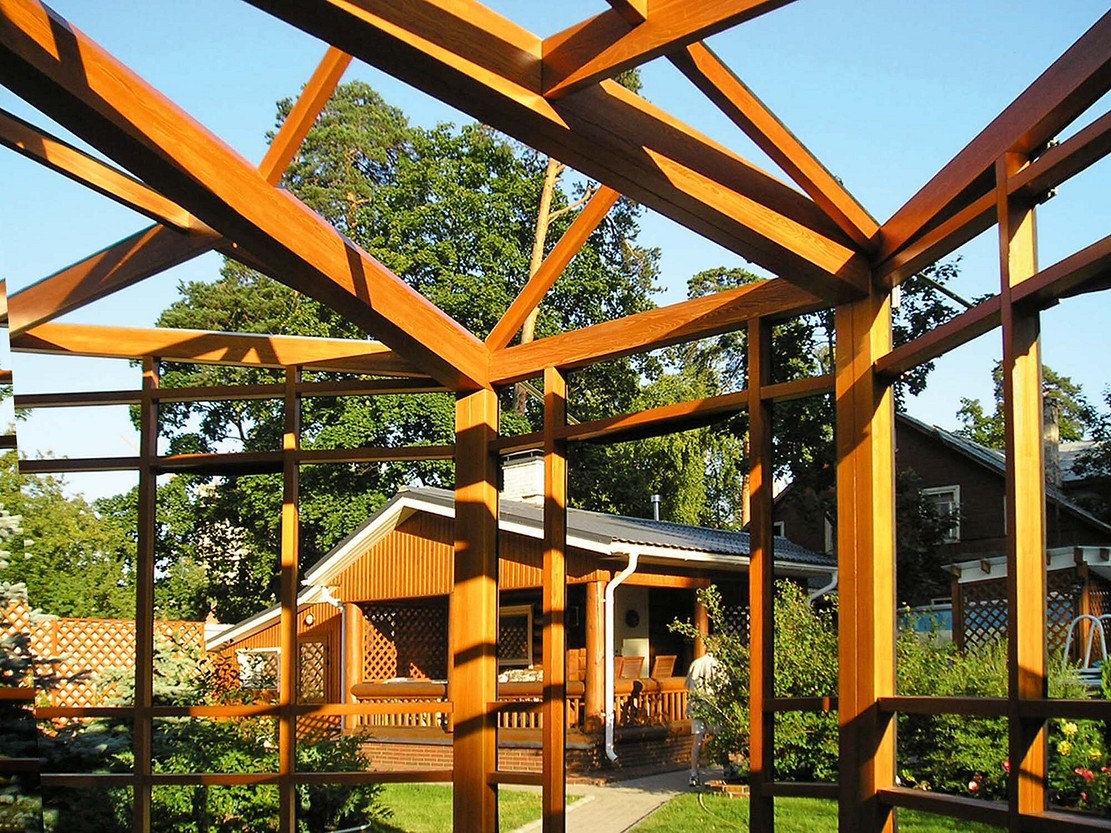

Деревянный каркас
Деревянный каркас обойдётся дешевле всего. Комплектующие заказывают в столярной мастерской или изготавливают на стройплощадке; во втором случае строителям потребуются мощный фрезер, хорошая ленточная шлифовальная машина и, разу­меется, столярно-плотницкие навыки. Материалом для обвязок, стоек и перемычек должен служить клеёный брусок из сосны или лиственницы сечением как минимум 50 × 70 мм (чем больше сечение, тем основательней выглядит пристройка). Стропильную конструкцию рассчитывают, исходя из массы светопрозрачного заполнения и снеговых нагрузок. Для монтажа глухого остекления в брусках выбирают четверти с внутренней или наружной стороны. Штапиками могут служить рейки квадратного сечения. При сборке каркаса используют шканты, прямой шип и другие виды столярных соединений. Детали антисептируют и красят до сборки.
Рейки переплёта (в том числе накладные) не только украшают стеклянные полотна, но и увеличивают их стойкость к ударным нагрузкам
Белые Окна
Ориентировочная цена деревянной ограждающей конструкции (с учётом стеклопакетов) — 4200 руб. за 1 м2. Если заказать комплект деталей в мастерской, соединения получатся точнее, а качество отделки выше, но стоимость оранжереи возрастёт как минимум в полтора раза.

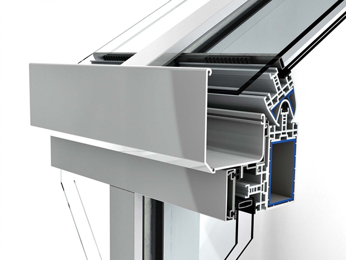

Сталь и пластик
Некоторые оконные и специализированные компании («Пласток», «Фабрика окон», «Центр Окон» и др.) предлагают также оранжереи с металлическим каркасом (из труб квадратного сечения, швеллеров и тавров), в ячейки которого устанавливаются глухие и открывающиеся створки из ПВХ. Это прочная и тёплая конструкция, её средняя цена — 7 тыс. руб. за 1 м2

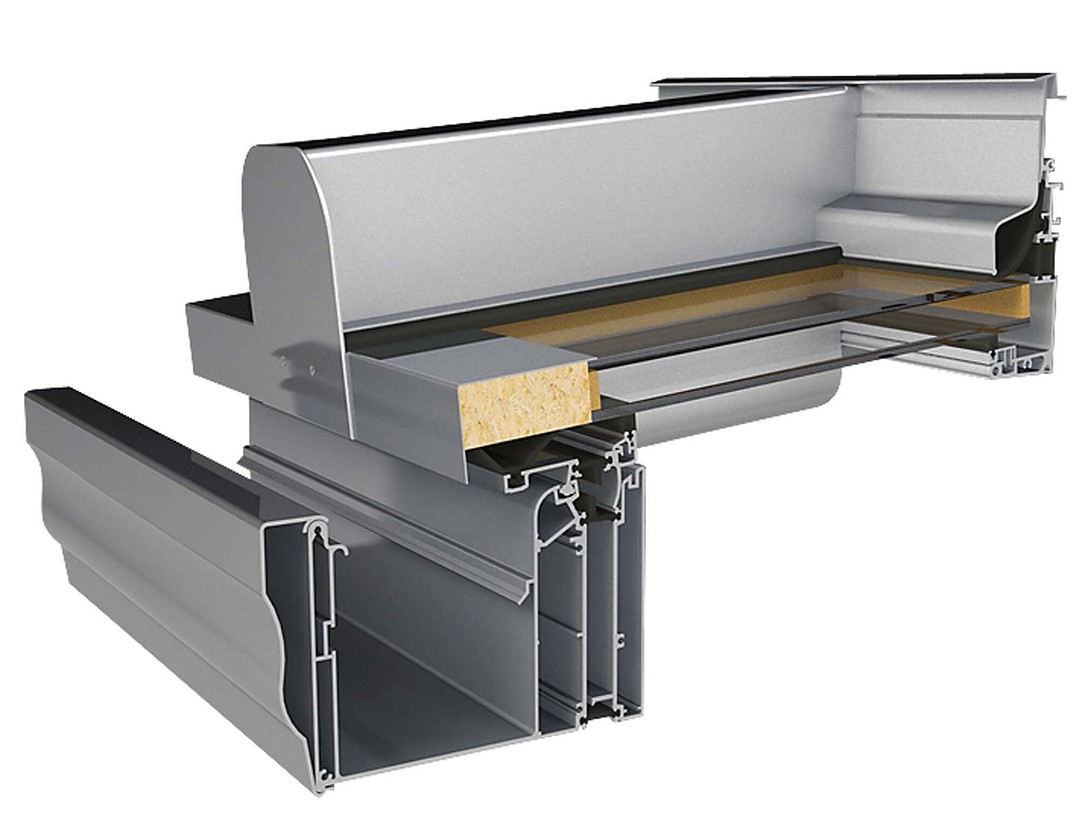

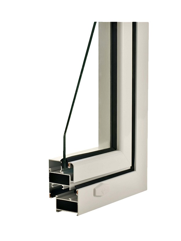

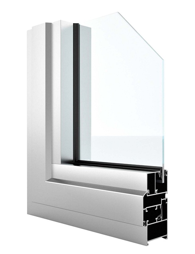

Алюминиевый каркас
Его собирают из пустотелых алюминиевых профилей для фасадного остекления производства «Алютех», ALuK, Reynaers, Schüco и др. Они оснащены уплотнителями и комплектуются прижимными планками для фиксации стёкол. Обычно для стоек используют Т-образные профили сечением 40 × 60 мм и более. Обвязки, угловые стойки, перемычки выполняют из труб. Вообще же, номенклатура алюминиевых изделий позволяет решать любые конструкторские задачи.
Главный минус алюминия — высокая теплопроводность: если вы планируете отапливать оранжерею зимой, стоит заранее смириться с тем, что с деталей каркаса будет обильно течь конденсат, а в сильный мороз они покроются слоем инея. Решить проблему можно с помощью тёплых профилей составной конструкции (с пластиковым терморазрывом), но они обойдутся в 2,5–3 раза дороже холодных.
Алюминиевый каркас сложно собрать своими силами — так, без специального оборудования и шаблонов не получится точно резать профили и сверлить отверстия для установки закладных или накладных соединителей. Проще заказать комплект в специализированной фирме (Volizar, «Алюспейс», «Гласс Проект» и др.). При этом следует ориентироваться на стоимость 7500–9500 руб. за 1 м2 ограждения.

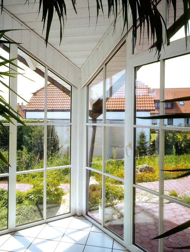

3 Выбираем остекление
Для вертикального остекления оранжереи оптимально подойдут однокамерные стеклопакеты толщиной 16–24 мм. Они обладают достаточным сопротивлением теплопередаче (0,36–0,38 м² • °С/Вт), высоким светопропусканием, стойкостью к царапинам и ультрафиолету. Повысить безопасность остекления, а заодно украсить пристройку поможет частый переплёт. Одинарные силикатные стёкла, даже увеличенной толщины, использовать нежелательно — они почти не защищают от холода и запотевают изнутри даже при плюсовой температуре на улице. Монолитный поликарбонат, в том числе довольно толстый (8–10 мм), тоже не позволит поддерживать в оранжерее плюсовую температуру зимой. Ну а сотовый поликарбонат для стен оранжереи-веранды не используется, поскольку недостаточно прозрачен.

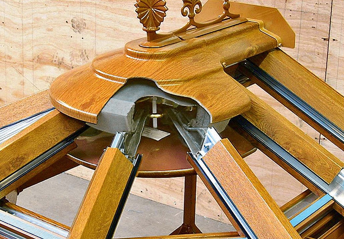

К крыше предъявляют повышенные требования, касающиеся безопасности. Нельзя допустить, чтобы при разрушении стекла в результате случайного удара или неравномерного нагрева (термошока) свер...
Rehau
К крыше предъявляют повышенные требования, касающиеся безопасности. Нельзя допустить, чтобы при разрушении стекла в результате случайного удара или неравномерного нагрева (термошока) сверху посыпались крупные осколки.
Поэтому применяют прочный монолитный поликарбонат толщиной 10–12 мм либо стеклопакет с закалённым стеклом (наружное) и триплексом (внутреннее). Кроме того, можно использовать сотовый поликарбонат толщиной от 16 мм. Он обладает меньшим светопропусканием, но зато намного лучше изолирует тепло и стоит сравнительно недорого (от 650 руб. за 1 м2).
Сотовый поликарбонат монтируют не так, как стеклопакеты, а накладывают сверху на стропила, фиксируя шурупами с прижимными шайбами и закрывая стыки накладками. Коэффициент теплового расширения материала на несколько порядков выше, чем у стекла, поэтому необходимо устраивать компенсационные зазоры.

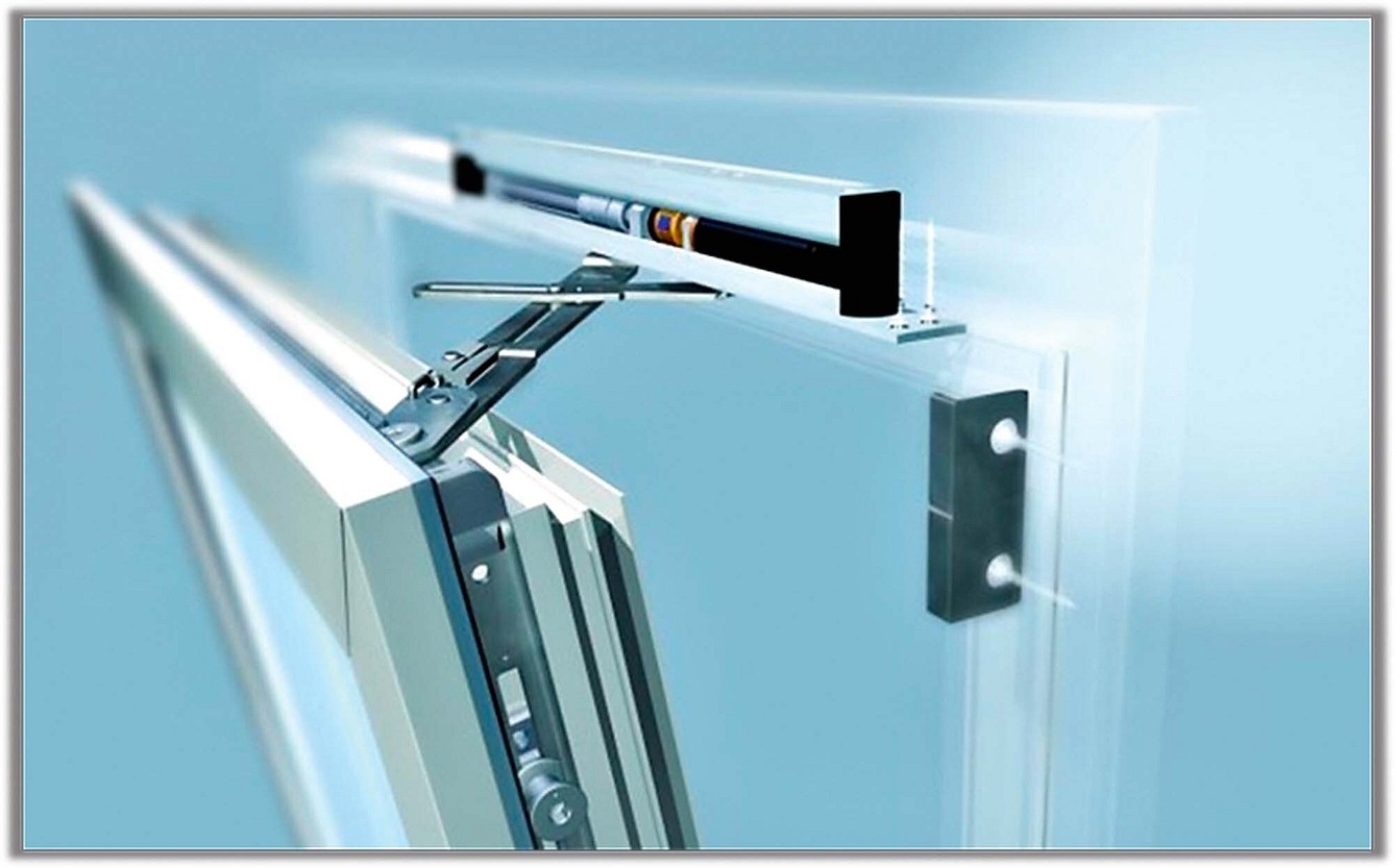

В тёплую солнечную погоду оранжерея очень сильно нагревается, и её необходимо хорошо проветривать. Для этого наряду с глухим остеклением в промежутки между стойками каркаса вставляют окна с открывающимися створками — поворотными (распашными) или поворотно-откидными (вторые чуть дороже, зато намного удобнее). Считается, что площадь окон должна быть не менее 20 % от площади ограждения оранжереи, однако многое зависит от характера местности (открытая ветрам возвышенность или лесистая низменность), наличия затенения и других факторов. Максимально эффективную вентиляцию обеспечивает сочетание окон и кровельных люков. Последние стоят от 11 тыс. руб. за 1 м2) и в идеале должны комплектоваться электроприводом с ДУ (ещё около 6500 руб.), хотя можно обойтись без автоматики и пользоваться специальным шестом.
