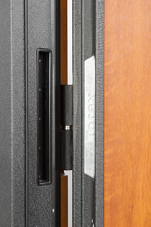

3. Тип петель
Обычные цилиндрические петли прочны и надёжны, но примерно раз в 5–7 лет нужно смазывать их оси, а для этого требуется снять полотно, но это не простая операция. Предпочтительны модификации таких петель с опорным подшипником качения, которые исправно работают без смазки до 20 лет.
Некоторые производители дверей используют регулируемые и скрытые петли. Опция регулировки в первую очередь призвана упростить монтаж конструкции, однако иногда полезна в новом доме, так как помогает устранить перекосы, вызванные усадкой здания. Что касается скрытых петель, то они обеспечивают более современный облик двери, дают некоторое преимущество в устойчивости к взлому, легко обслуживаются, но мешают установить второй контур уплотнения и увеличивают стоимость двери на 2–4 тыс. руб.

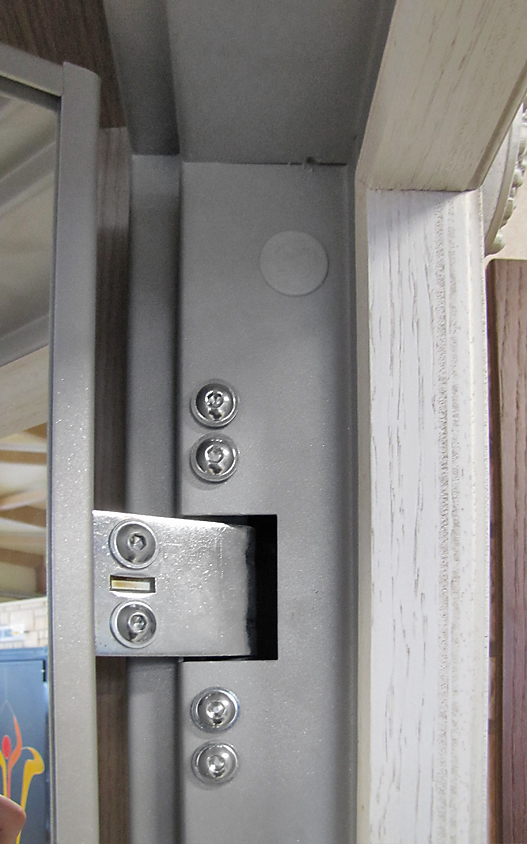

4. Примыкания и отверстия
Проверка на прочность
Обеспечить устойчивость к взлому и удовлетворительные изолирующие качества невозможно, если полотно неплотно примыкает к коробке. Величина зазора (вне зависимости от типа используемых уплотнителей) нигде не должна превышать 1,5 мм. Необходимо, чтобы ответные отверстия под засовы замка были выполнены отдельно для каждого ригеля. Желательно также наличие усиливающей бронепластины на стойке короба в зоне замков. Неравномерные зазоры, неаккуратно приваренные петли, бугры и впадины на полотне, следы доработки напильником отверстий под ригели и противосъёмные штыри (они расположены с петлевой стороны) говорят о низкой культуре производства и возможном скрытом браке.

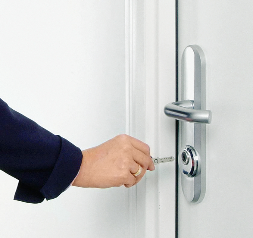

5. Защита замков
Чаще взлому подвергается запирающий механизм, поэтому его необходимо дополнительно защищать от силового воздействия. Сувальдный замок должен располагаться за бронепластиной, мешающей высверлить его детали и вставить в замочную скважину «свёртыш». Цилиндр следует оснастить врезным протектором из закалённой стали или прочного сплава.
