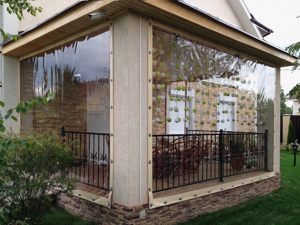

Открытые (неостеклённые) веранды сегодня, что называется, в тренде. Изящная балюстрада выглядит эстетичнее сплошного парапета, а открытые широкие проёмы, по сути, объ­единяют помещение с садом. Здесь легко дышится, и в то же время вы укрыты от дождя и жаркого солнца. Но по осени приходится убирать с веранды мебель, а зимой периодически чистить снег, иначе деревянный пол начнёт гнить.
Чтобы избавиться от этих хлопот и заодно иметь возможность летом загородиться от ветра, иногда монтируют сдвижное остекление от пола до потолка, но подобные конструкции далеко не всем по карману, ведь стоят они от 12 тыс. руб. за 1 м2. Защитные шторы (иначе — «мягкие/гибкие окна») способны выполнять те же функции, что и стёкла, но обходятся гораздо дешевле — в 800–1500 руб. за 1 м2 с учётом монтажа.

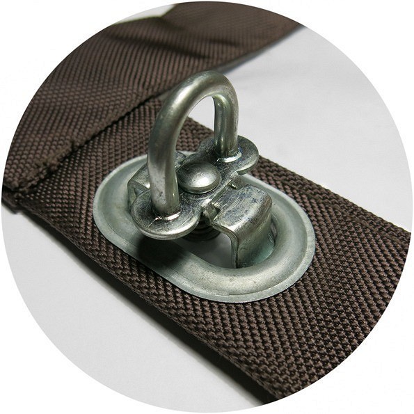

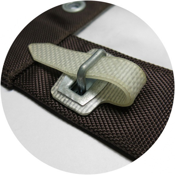

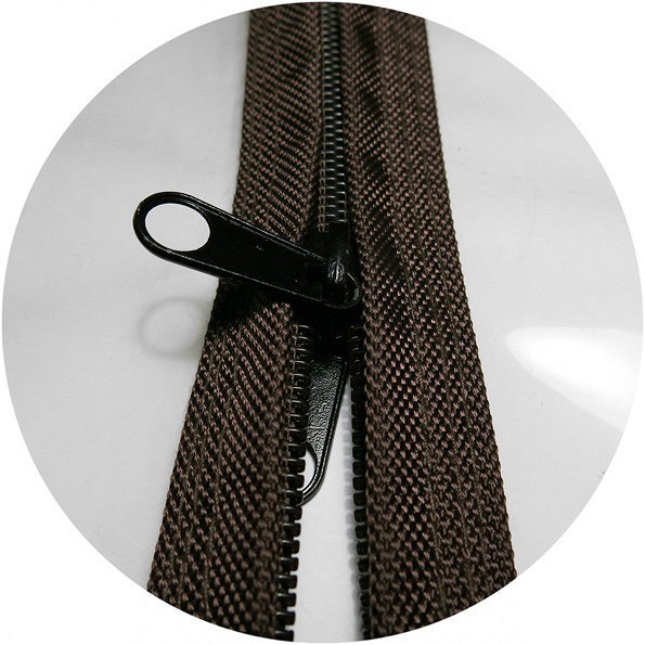

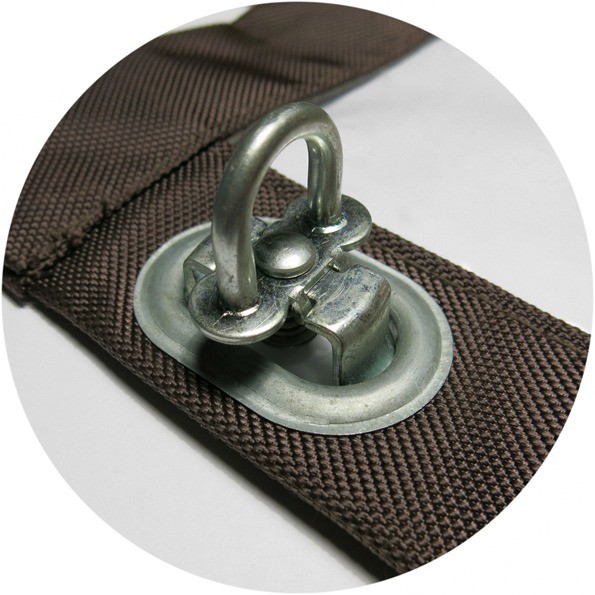

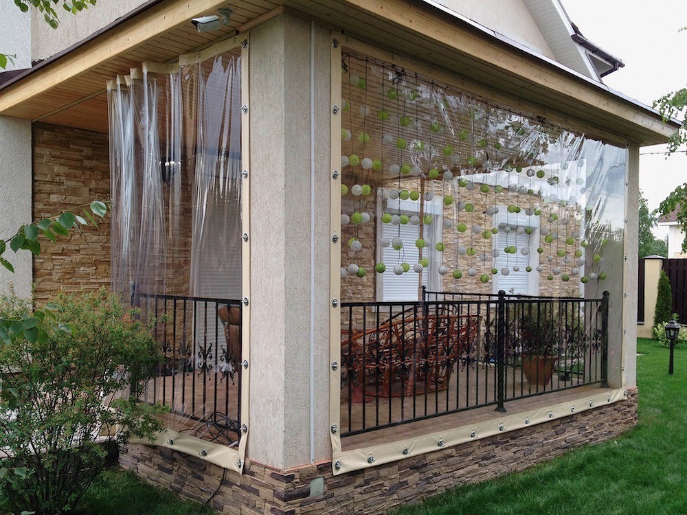

Обычно штора состоит из нескольких полотнищ (их максимальная ширина — 5 м), которые могут соединяться друг с другом шнуровкой или пристёгиваться к элементам каркаса веранды (беседки). Второй способ намного более комфортен и надёжен. Как правило, чтобы открыть шторы, нужно отстегнуть полотна, вручную свернуть их в рулоны и зафиксировать ремнями у карниза. В целом изделия не рассчитаны на то, что их будут часто открывать и закрывать.
