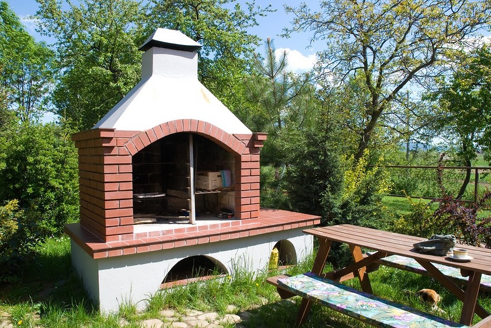

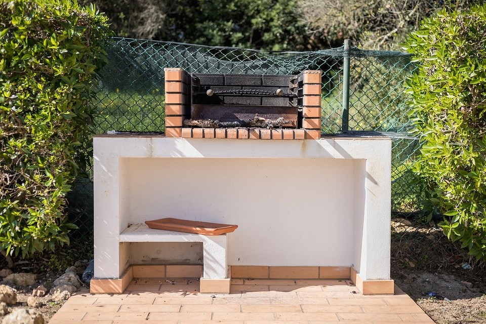

Самая простая барбекюшница из кирпича представляет собой три стенки с выступами под решетку гриль и поддон, собирающий жир. Она не отличается удобством. Ее главное преимущество — экономия места и затрат на строительные работы. Гораздо удобнее печи с большими жаровнями и столешницами.

Пространства между перемычками могут служить для хранения дров либо кухонных принадлежностей. Чертежи и фотографии барбекю из кирпича помогут найти решение, как еще задействовать эту зону.
