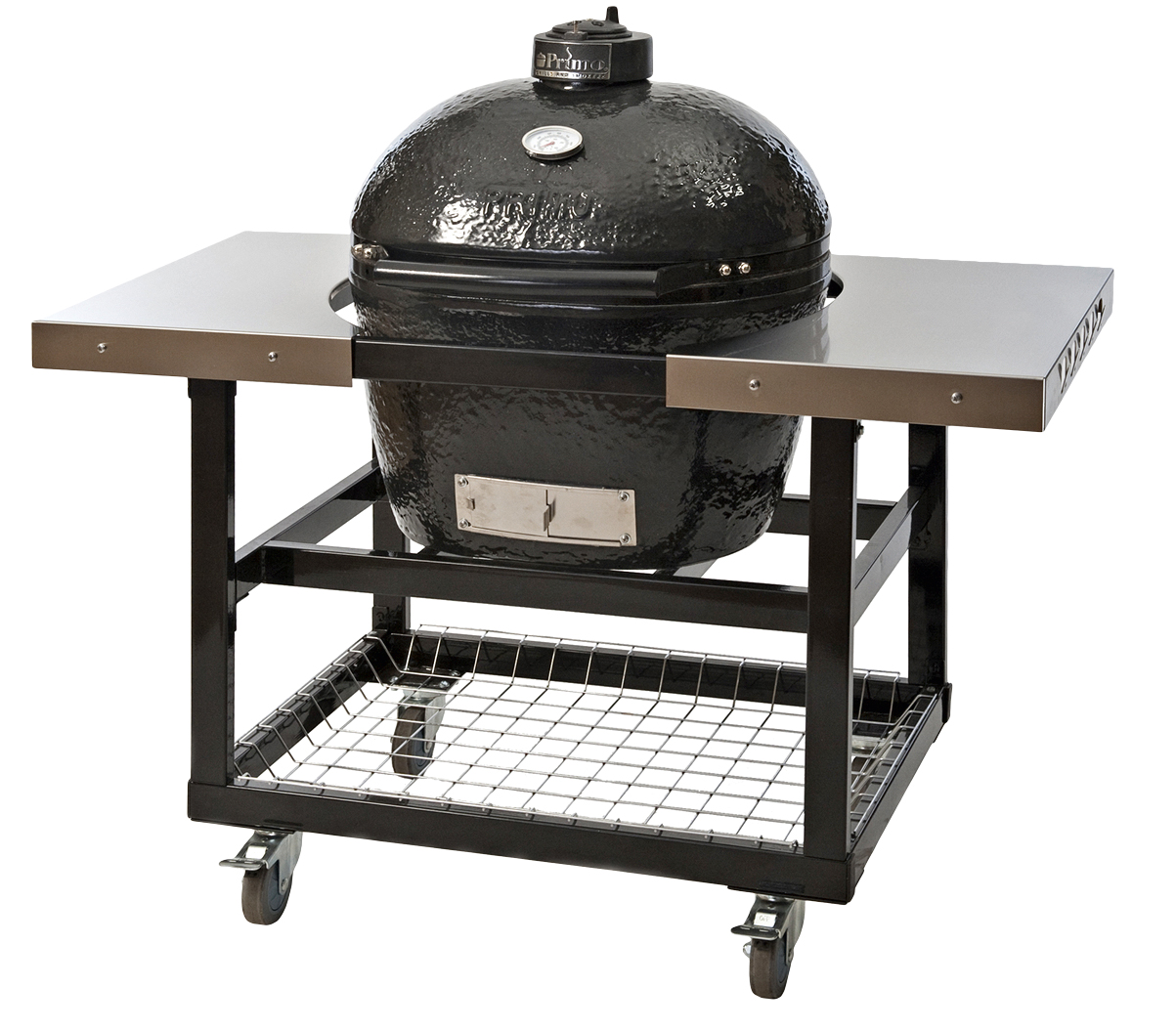

Металлический гриль вряд ли способен стать элементом ландшафтного дизайна, однако он поможет воплотить в жизнь самые разные кулинарные фантазии. Если вам недостаточно мангала с коптильней, стоит приобрести комбинированную (металл + керамика) горшкообразную барбекю-печь, которая умеет ещё и запекать. Фото: ShutterStock/Fotodom.ru

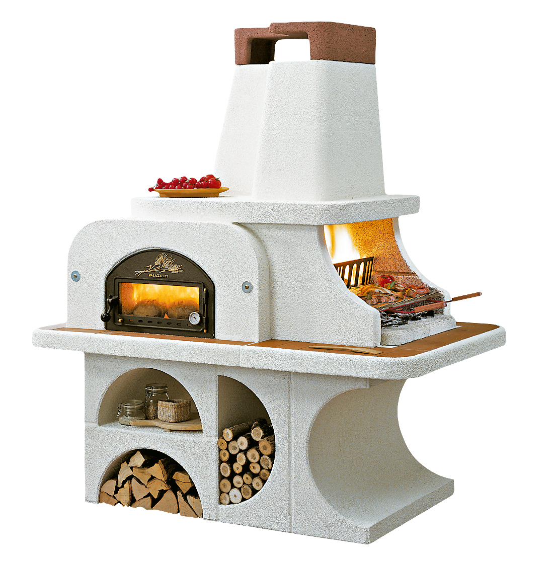

Многофункциональная печь из бетонных модулей изготавливается по типовому проекту, но всё же, как правило, не является серийным продуктом. Сделав заказ, поставки порой приходится ждать несколько месяцев, а цена может быть скорректирована в сторону увеличения. Фото: Palazzetti (3)
