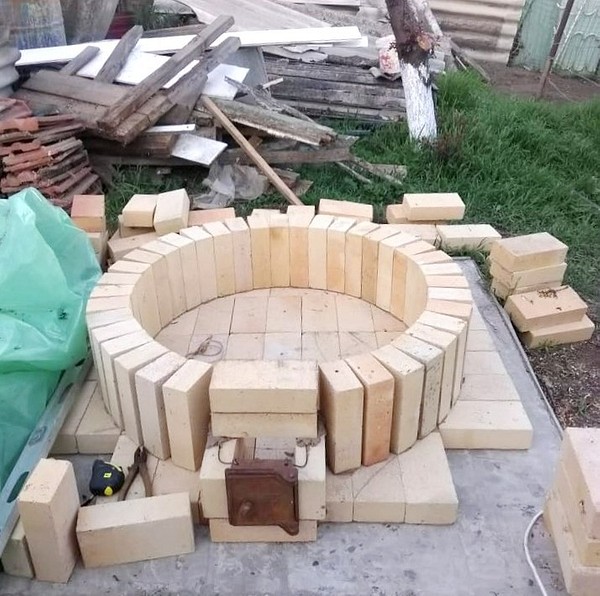

Тандыр возводят, в основном, из шамотного кирпича, который во время подгонки подрезается с помощью болгарки. Для точной калибровки лучше сделать шаблон (описан в разделе о приспособлениях).
Цилиндр или колодец
Самый простой вариант, как сделать тандыр в домашних условиях — выложить цилиндрическую форму. С ней справится новичок, и для обслуживания такого очага не нужна специальная сноровка.
Instagram @slava080876
Широкая горловина позволяет без труда разместить шампуры или посуду и прилепить на стенки выпечку, но она же сильно расходует тепло. В принципе, для большинства случаев домашнего использования, когда блюда не стоят на потоке, как в ресторане, такая печь полностью оправдывает ожидания.
При возведении конструкции из цельного кирпича диаметр стоит делать не меньше метра. Иначе кладка ложком не позволит аккуратно обмазать поверхность глиной, закрыв все щели, а вариант тычком потребует неоправданного расхода материала. Если такая большая печь на участке не нужна, достойный выход — использовать половинки кирпича. Тогда ограничений, тычком или ложком, не будет.

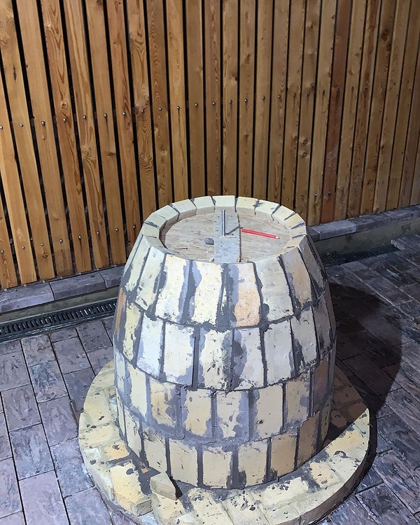

Это экономичный способ кладки с установкой кирпича на ребро. Мастера советуют использовать четыре полных ряда — это 1,04 м, чего вполне достаточно для хорошей печи. В случае с цилиндрической формой все ряды устанавливаются параллельно друг другу, при необходимости подрезаясь для подгонки.
Instagram @domglav
«Бочка» предполагает, что нижний и верхний ряды одинаковы в зеркальном отражении и сужаются относительно двух средних рядов. При подрезке лучше использовать шаблоны и болгарку с алмазными дисками.
Порядовка печной кладки требует сноровки, чтобы правильно установить дверцу зольника, колосник и оставить поддувало.

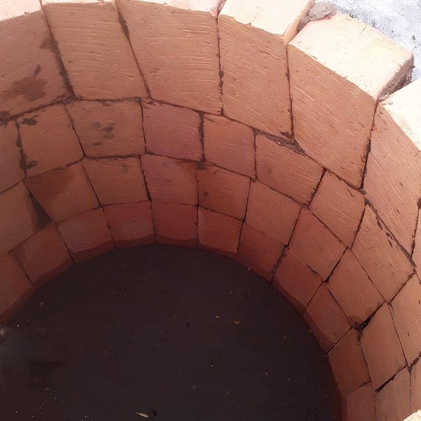

За счет меньшей поверхности касания кирпича с предыдущим рядом этот способ легче дается новичкам. Подогнать материал в ровный круг здесь будет проще, да и с диаметром печи не понадобятся компромиссы. Минус такого варианта — больший расход материала, но здесь можно будет сэкономить на теплоизолирующей прослойке между основной и декоративной кладкой, потому что ширина внутренней стенки теперь будет не в 0,5 кирпича, как при вертикальном ложке, а в целую единицу.
Instagram @arkadii6766
Принципы укладки бочки на тычок такие:
  • В нижнем ряду подрезается 1-2 см с одного или двух углов.
  • Установка идет плотным кольцом, и последний кирпич должен заклинить весь ряд, поэтому его углы отсекаются до клина.
  • Во втором ряду клином подрезается нижний торец, в третьем — верхний (если в нижнем ряду подрезался только один торец).
Можно обойтись и вовсе без подрезки, если клинья между целыми кирпичами заполнять раствором. В этом случае важно, чтобы он был правильно подобран и плотно ложился между кладкой без пробелов и пустот.

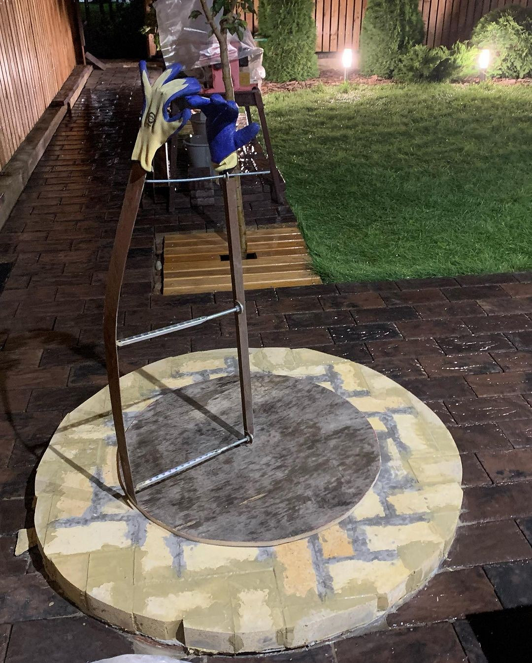

Выполнить идеально ровную кольцевую укладку блоков необходимого диаметра можно с помощью сделанного собственными руками подручного инструмента. Они собираются из доступных материалов, поэтому не требуют лишних трат.
  • Внешний шаблон. Из гибкого материала делается кольцо, внутренний размер которого соответствует внешнему у будущей печи. Высота инструмента произвольная, может быть меньше итогового сооружения. В этом случае в шов нижнего ряда кладки втыкаются гвозди или шпильки, а шаблон устанавливается уже на них. Так его смещают вверх, пока не будет выстроен весь очаг.
  • Внутренний шаблон. Делается из ДВП или фанеры. Одна сторона приспособления ровная, вторая обрезается по внутреннему радиусу печи (для цилиндра — ровная, для бочки — округлая). Отмечается точно центр очага, и внутренний шаблон ровной стороной фиксируется в этой точке. Вращаясь, он помогает избежать смещения рядов.
  • «Балеринка». Так поэтично назван аналог циркуля, который по принципу действия схож с внутренним шаблоном. На основание плотно укладывается брусок, который не будет смещаться. Посередине к нему перпендикулярно крепится еще один брус выше будущего очага. К нему под прямым углом прибивают несколько планок по размеру радиуса разных рядов кирпича. Вращая брус, можно скорректировать ряды в идеальную круглую форму.

  1. На фундамент максимально плотно укладывается жаропрочный кирпич. Швы заполняют раствором.
  2. Выстраивается первый ряд. Цилиндрическая форма предполагает установку на ребро тычком или ложком без подрезки кромок. Для «бочонка» каждый кирпич подрезается болгаркой снизу и сверху с углов под 30 градусов так, чтобы получился параллелограмм. Элементы укладываются на подрезанную сторону с уклоном наружу.

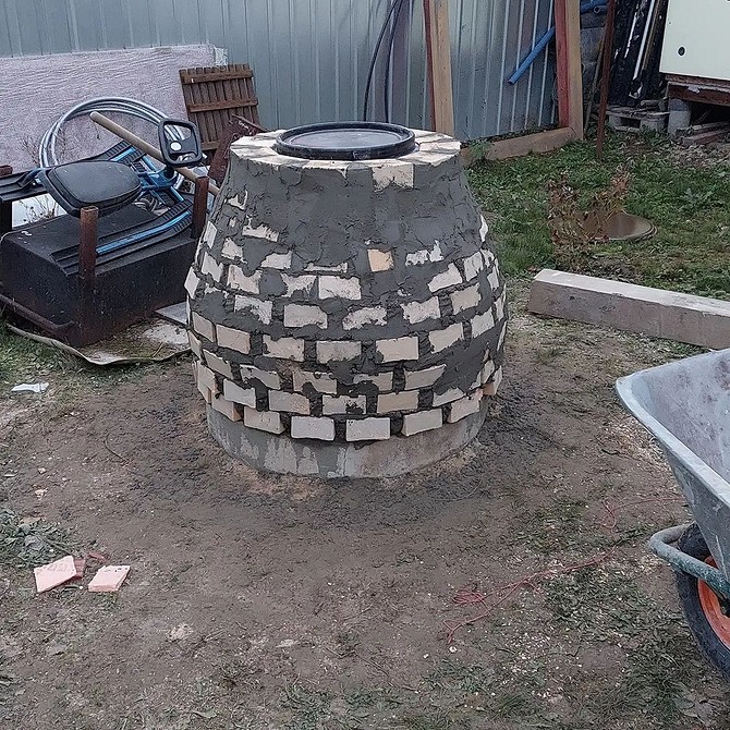

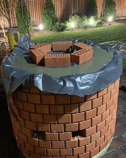

Основные стенки печи возводятся первыми, а после выстраивается декоративная кладка. Между двумя слоями всыпают керамзит, шлак или песок, который будет служить дополнительным термоизоляционным слоем. Автор проекта использовал приспособления «балеринка» и внутренний шаблон.
Армирование и внешняя отделка
Главная характеристика восточной печи — ее умение накапливать и держать запредельно высокую температуру. Этого невозможно добиться без достаточной толщины стенок. После того как раствор внутренней стенки просохнет, необходимо обмазать всю конструкцию достаточным слоем глины, причем обязательно с армированием. Автор этого проекта решил использовать для обвязки специальную минвату для печей и дополнительно термоизолировать тандыр керамзитом 10-20 мм.
Альтернатива — выполнить по всей наружной окружности обрызг без выравнивания. Через 5-10 минут в слегка подсохший, но мягкий раствор вминают гибкую металлическую сетку. Она не даст слою растрескаться от разницы температур при активной эксплуатации. После наносится еще один слой глины, который уже выравнивается и затирается.

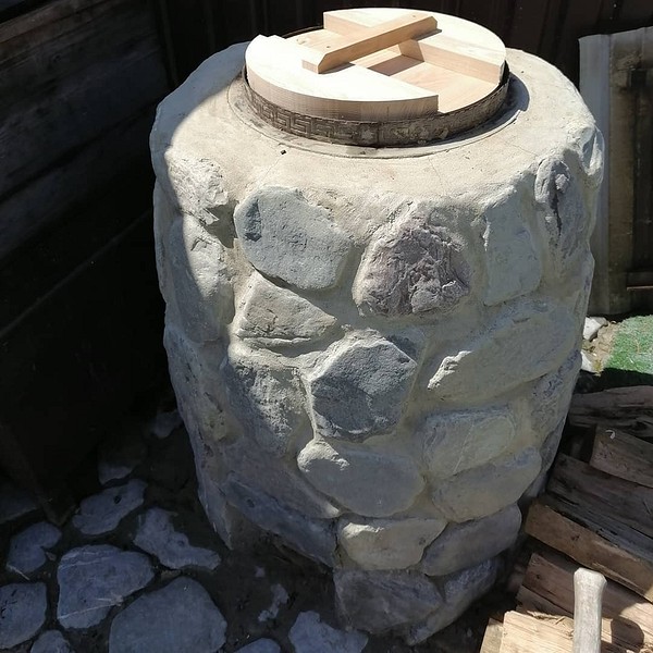

В примере отделка выполнена лаконично, и печь просто обложена полуторным декоративным кирпичом. Термоизоляционный слой защищает его от перегрева, поэтому внешней стенке не грозят трещины и разрушение.
В итоге автор проекта получил действующую жаровню на своем участке. Вес конструкции составил около 1100 кг. Внешний диаметр достигает 130 см, внутренний у основания — 80 см, а горловины — 52 см. Толщина стены увеличивается от основания до горловины в диапазоне 25-40 см. Общая высота от фундамента составляет 102 см, полезная — 88 см.
