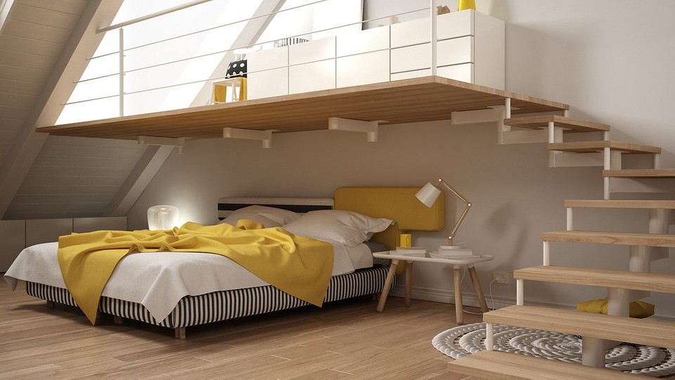

Ступени, закрепленные на одной вертикальной поверхности — их делают из железобетона, дерева, металла, стеклопластика. Чтобы консоль держалась, необходимо создать для нее прочное основание. Под ступени подводят консольные металлические полки, принимающие на себя механические нагрузки. Полки соединяют с каркасом, скрытым в стене и являющимся ее составной частью. Рассчитать и изготовить держатели самостоятельно сложно. Необходимо обладать инженерными навыками. Если взять прочность с запасом, каркас будет слишком массивным. Главная идея такого приема — дать ощущение легкости и невесомости. Несущая часть должна быть спроектирована специалистами — иначе появится слишком много рисков. Отсутствие перил и угловатая поверхность делают систему непригодной для установки в доме, где есть дети.
