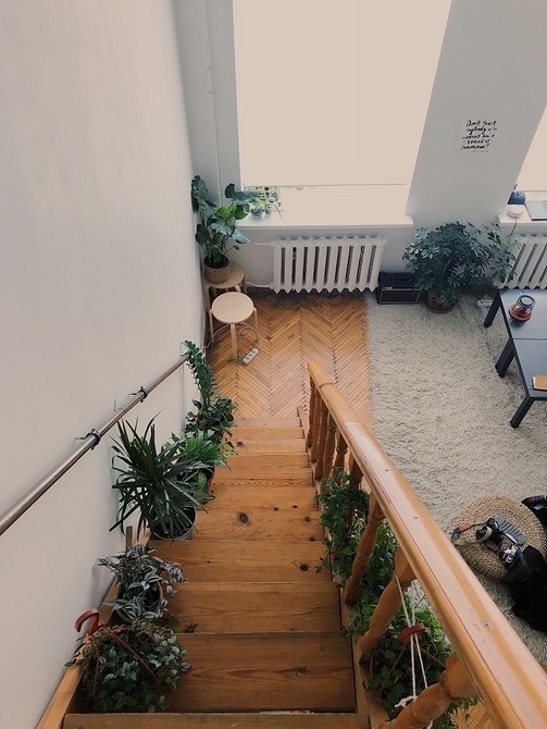

Маршевая
Конструкция состоит из маршей — непрерывных наклонных рядов ступеней. Каждый из них соединяет либо начало и конец всей лестницы, либо две площадки.
Такие ряды еще называют пролетами. В зависимости от их количества лестницы бывают одномаршевые, двухмаршевые и многомаршевые. Число ступеней в одном марше бывает разным, но чаще всего не меньше 3 и не больше 17.
Такие конструкции мы видим в подъездах многоэтажных домов и в частных жилых домах. Они считаются одними из самых удобных и безопасных, их единственный недостаток — занимают много места.
Маршевые подъемы бывают как прямыми, так и поворотными: например, П-образными и Г-образными. В поворотных обычно используются забежные ступени. У них один край существенно шире другого (как на фото ниже). Такие сооружения считаются более экономичными с точки зрения пространства.

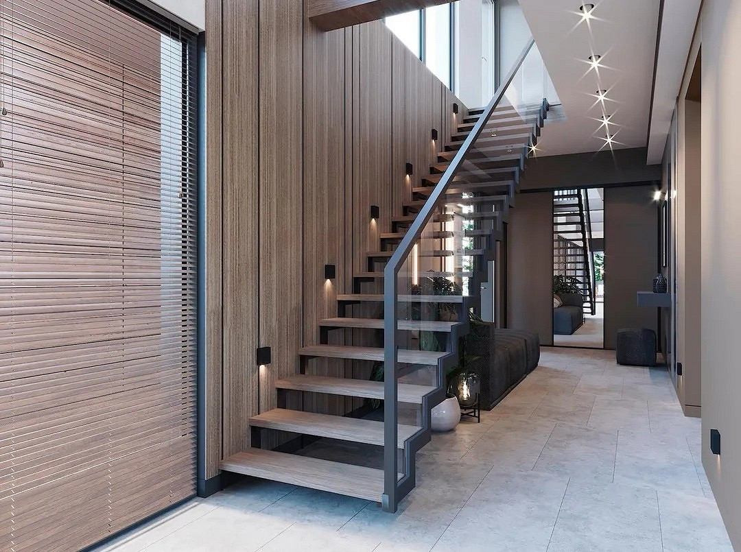

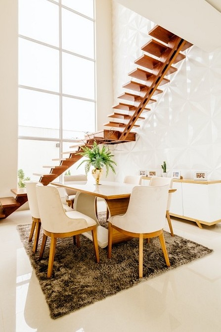

На косоуре
Косоуры — это несущие элементы, проще говоря — опоры. Представляют собой наклонные балки, к которым крепятся ступени.
Эти балки могут быть как деревянными, так и металлическими, встречаются даже бетонные косоуры. При этом все они, как правило, имеют зубчатую форму — ступени крепятся на специально подготовленные выступы.
Есть винтовые и поворотные конструкции на косоурах (их число может достигать трех). Используют также и монокосоур — в таком случае опорой служит одна центральная балка. Поскольку на нее приходится существенная нагрузка, обычно ее изготавливают из прочного металла. Такой вариант выбирают для современных интерьеров, когда хотят добавить «воздуха» и стремятся сохранить внешнюю легкость.

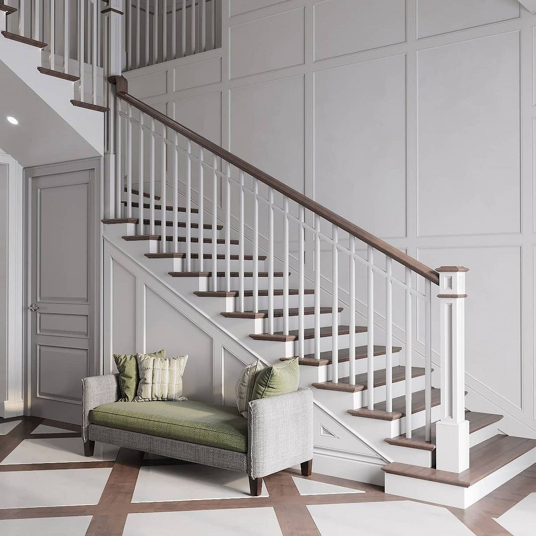

На тетивах
Этот вид крепления на первый взгляд очень похож на предыдущий, поскольку основой также служат наклонные балки.
Однако есть одно принципиальное отличие: ступени в этом случае не укладываются сверху на выступы, а монтируются между балками в специальные пазы, либо с помощью уголков. Такая лестница на второй этаж в доме выглядит более массивно и монументально. Тетивы изготавливают как из дерева, так и из металла или бетона.

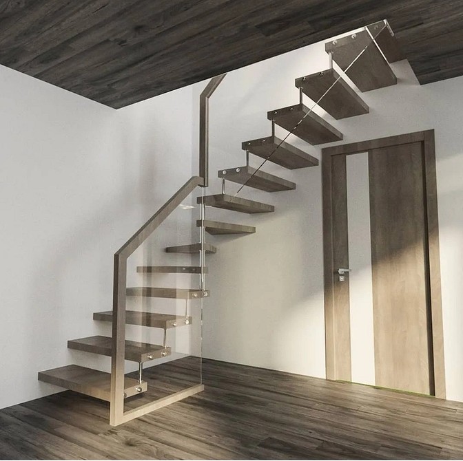

На больцах
Такой тип — разновидность консольных конструкций. В этом случае функцию крепления выполняют больцы. С немецкого это слово переводится как «стержень», «болт», «винт».
Больцы должны быть прочными и надежными, поэтому обычно их изготавливают из стали. Такой винт одним концом вкручивается в стену, а другим — в ступень. Существует еще один вариант монтажа, когда ступени кладут на болты сверху и закрепляют специальными дополнительными элементами. Часто, помимо крепления к стене, больцы также соединяют края ступеней, расположенные со свободной стороны: верхние с нижними.
Лестница на больцах имеет целый ряд преимуществ:
- Она выглядит легкой и воздушной, поскольку отсутствуют подступенки и массивные опорные элементы.
- Занимает сравнительно немного места.
- Ее легко ремонтировать. Например, если повреждена одна ступень, всю конструкцию разбирать не придется.
Но установить сооружение на больцах можно не в любом помещении. Материал стены, в которую планируется завинчивать болты, должен быть достаточно прочным, плотным и способным выдержать большой вес. Например, гипсокартон и пустотелый кирпич не подойдут.

Металл
Можно выделить лестницы на второй этаж полностью из металла (ступени и перила) и на металлокаркасе.
Во втором случае сами ступени изготавливают из дерева и укладывают на металлические опоры. Именно этот вариант наиболее распространен в современных частных домах.
Встречаются маршевые и винтовые металлические каркасы. На тетивах и на косоурах. Металл, как и дерево, требует специальной обработки, в том числе от ржавчины. Зато, как и бетон, отличается долговечностью и прочностью.

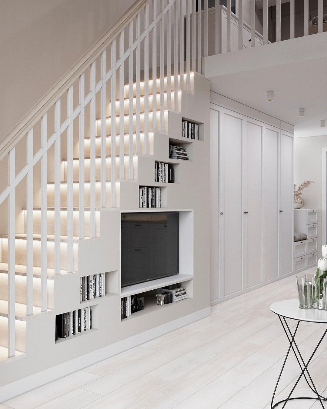

Дизайн
Лестница в частном доме — это не просто подъемная конструкция, но и часть интерьера. Поэтому ее дизайну уделяют особое внимание.
Отделка. Есть разные отделочные материалы. Один популярных — дерево. Им облицовывают сооружения в любых интерьерах: классических и неоклассических, в стиле кантри, рустик, прованс и сканди. Дерево определенной обработки и текстуры будет уместно также в лофте и минимализме. Дизайнеры стараются сохранить текстуру дерева, не перекрывая ее плотной краской. Другие востребованные материалы — керамогранит и натуральный камень. Они отлично подходят и для современных, и для классических интерьеров. В последних поверх дерева или камня по-прежнему нередко укладывают ковровую дорожку. Она добавляет пространству уюта и одновременно с этим торжественности.Ограждения. Перила и балясины выполняют не только практическую функцию (обеспечивают безопасность), но и делают дизайн завершенным. В классике, как правило, используют витые, резные, кованые элементы. В современных интерьерах их часто заменяют стеклянным ограждением, металлическими струнами, а если сохраняют традиционные перила и балясины, то простой, геометрической формы.Освещение . Свет способен преобразить пространство. Для маршевых конструкций редко используют только верхнее освещение. Как видно на фото, лестницу в доме на второй этаж обычно подсвечивают еще и настенные бра, встроенные светильники или светодиодная лента.
