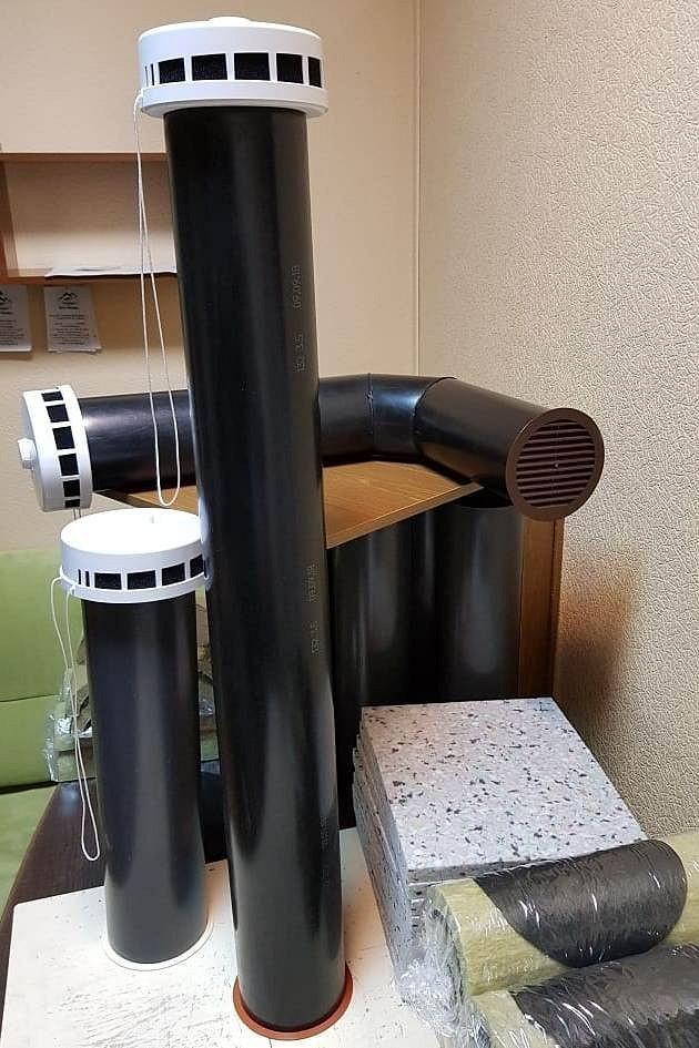

Впускной клапан
Это устройство нужно расположить снаружи на высоте, выбранной по среднему снеговому уровню, прибавив еще 10 см. При слое осадков 0,9 м оно будет находиться на расстоянии 1 м от земли. В кирпичной или бетонной стене отверстие для него можно пробить перфоратором, но лучше использовать вращающуюся насадку с алмазной коронкой. Она делает ровный круглый срез с гладкими краями. Их не придется дополнительно укреплять и подравнивать. Размеры точно соответствуют заданным. Кромка не осыпается.
Патрубок присоединяется к клапану и спускается вниз. На расстоянии 20-40 см от пола устраивается выпуск. Рукав можно спрятать под отделкой либо закрыть декоративным коробом. Его фиксируют на вертикальной поверхности с помощью хомутов, крепящихся на шурупы с дюбелями.
Снаружи ставят решетку, защищающую от попадания мусора, насекомых и грызунов. Без нее внутреннее пространство придется постоянно прочищать. Сделать это довольно сложно.
Если рукав состоит из нескольких частей, используют два способа стыковки.
Способы стыковки рукава
  • Муфты, тройники и уголки изнутри смазывают силиконовым герметиком или клеем, затем вставляют в них трубу и проворачивают, чтобы состав равномерно заполнил пространство между деталями. Изделия могут иметь на одной стороне раструбы, позволяющие проводить стыковку без вспомогательных деталей. Место склейки нельзя трогать до полного высыхания клеевого состава.
  • Гладкие стороны без раструбов соединяют при помощи фланцев — муфт с резиновыми прокладками. Их корпус представляет собой два хомута на болтах. При затягивании болтов хомуты плотно сжимают сборные элементы, находящиеся между ними.
Монтаж вытяжки
Отверстие для нее размещают на стороне, противоположной от впускного клапана. Железобетонное перекрытие сверлят перфоратором или алмазной коронкой, деревянное пилят электрическим лобзиком.
Трубу заводят в отверстие и фиксируют на стене хомутами. Снизу ее закрывают уплотнительным кольцом и замазывают герметиком. Сверху крепят решетку.
