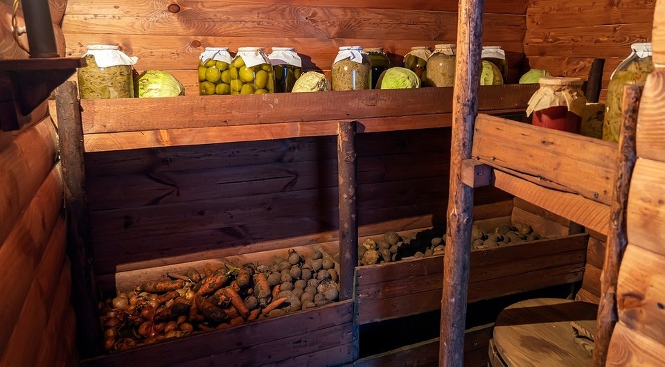

Рачительный хозяин всегда сделает запас овощей и самодельной консервации. В подходящих условиях они будут храниться очень долго. Но если в месте хранения появляется избыточная влажность, сохранить запасы не удастся. Чтобы этого не случилось, разберем причины появления излишков влаги и как избавиться от сырости в погребе простыми, но надежными методами.

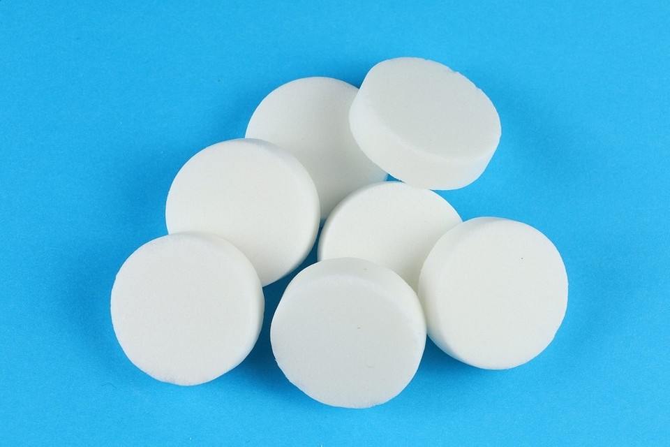

3. Спиртовыми таблетками
Сухой спирт используют для осушения по той же методике, что и свечу. Но этот способ предпочтительнее. При горении спиртовых таблеток образуется токсичный для патогенных микроорганизмов дым, поэтому помещение не только осушается, но и дезинфицируется. Технология осушения очень простая. Таблетки в количестве 12-15 штук укладываются на негорючую подложку под вентиляционное отверстие и зажигаются. Лучше всего положить их на пол, а к вентотверстию подставить трубу. Тогда вентиляционная тяга будет максимально сильной.

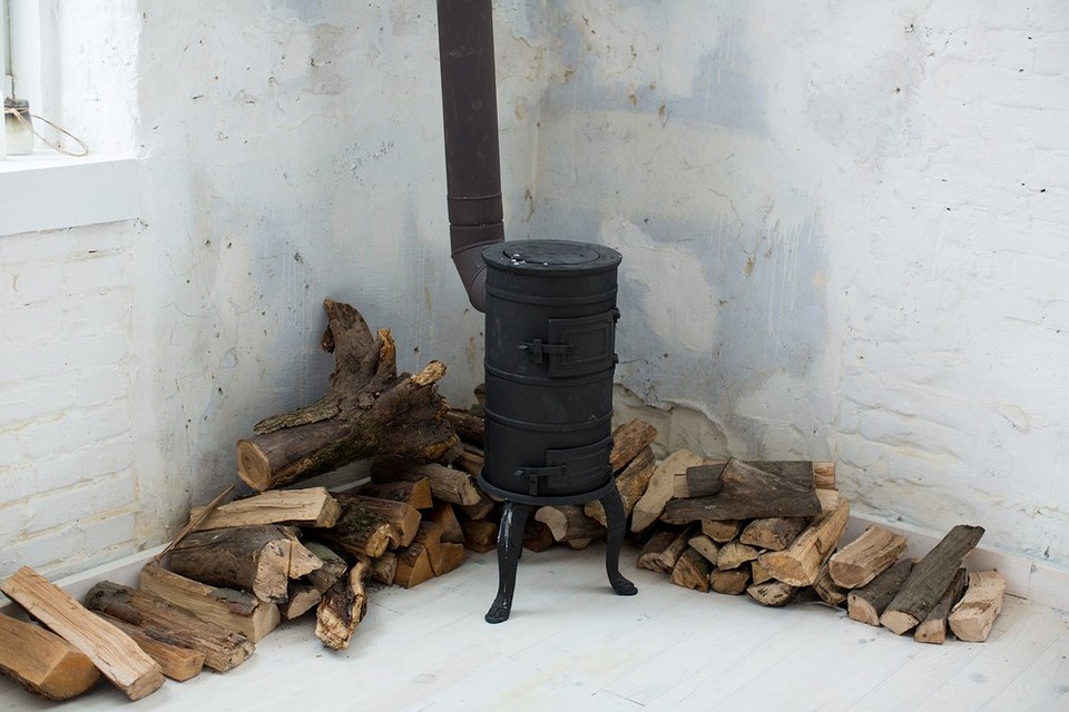

5. Переносной печкой
Нужна небольшая мобильная печка-«буржуйка». Ее опускают в помещение, устанавливают на пол так, чтобы труба была подведена к вентотверстию. После этого закладывают и поджигают топливо. Люк на входе оставляют открытым. За счет разогрева воздушного потока создается сильная вентиляционная тяга. Плюсом к этому печь нагревает воздух внутри погреба, что тоже дает осушающий эффект. Надо помнить, что такая методика потенциально пожароопасна. Поэтому ее нельзя применять, если труба вентиляции изготовлена из горючих материалов, например, из пластика.

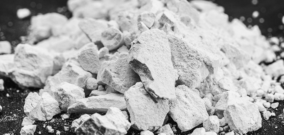

Если в погребе нет вентиляции, все описанные выше способы бесполезны. В этом случае убрать избыток влаги можно с помощью материалов с высокой гигроскопичностью. Это могут быть, например, сухие опилки или картон. Их раскладывают на полу, как только намокнут, собирают, уносят и раскладывают другие. Похожим образом работает и хлористый кальций. Килограмм этого вещества способен впитать полтора литра воды. Его понадобится 20-30 кг, иногда больше — все зависит от объема комнаты. Гранулы раскладывают на полу, оставляют на сутки. Потом собирают, прокаливают на огне и снова рассыпают в помещении. Важно. При прокаливании выделяется токсичный хлор, поэтому делать это нужно осторожно.
Если влажность не очень большая, можно попробовать осушить с помощью гашеной извести, которую раскладывают на полу. Образующиеся пары еще и продезинфицируют комнату. Хорошо работает электроприбор-осушитель. Он забирает влагу из воздуха и собирает ее в емкость, которую нужно периодически опустошать. Подойдет устройство средней мощности.
