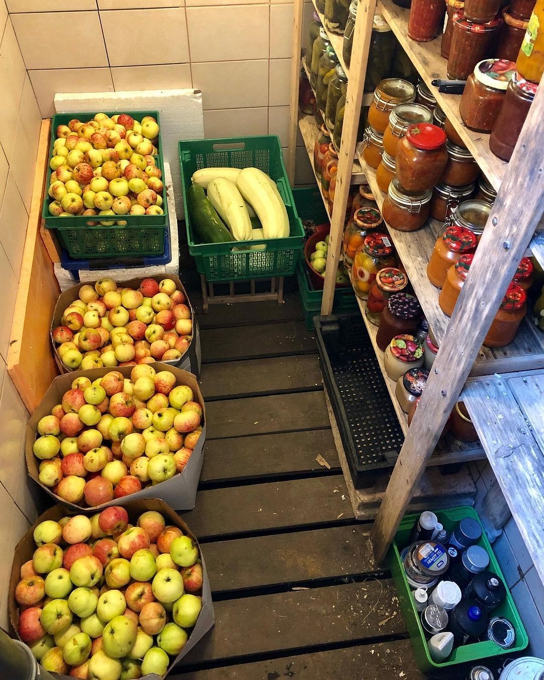

                        Сохранить урожай фруктов и овощей, запасы консервации можно только в специально оборудованном хранилище. Здесь поддерживается особый микроклимат, поэтому запасы хранятся всю зиму, а иногда и весну. Такое хранилище нужно каждому огороднику, чтобы его труды не пропали. Подробно разберем, какие они бывают и как самостоятельно сделать погреб на даче.

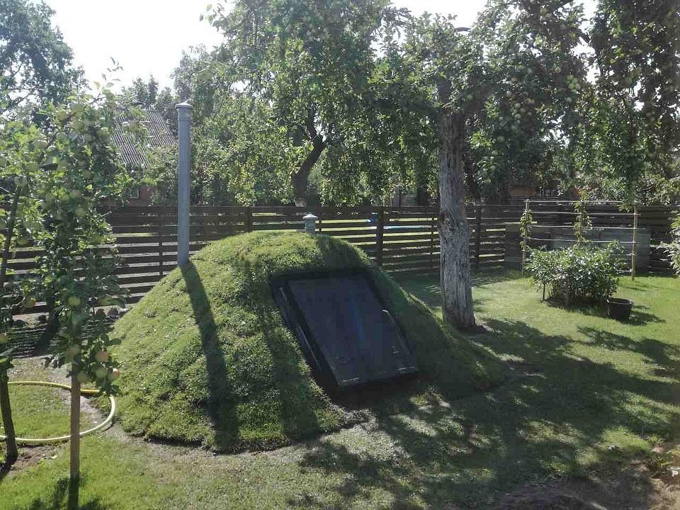

Наземные погреба бывают трех видов. Сооружение с обваловкой, то есть с засыпкой стен грунтом, лучше всего удерживает температуру. По внешнему виду оно напоминает шалаш, потому что кровля свисает до земли. Благодаря этому снежный покров удерживается на поверхности и становится дополнительным теплоизолирующим слоем. Погреб без обваловки представляет собой обычную хозпостройку с усиленной теплоизоляцией. Пристенная разновидность примыкает к какому-либо строению. Часто это мини-погреб для дачи.

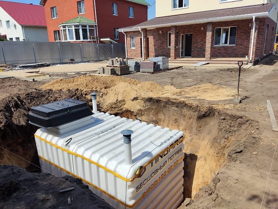

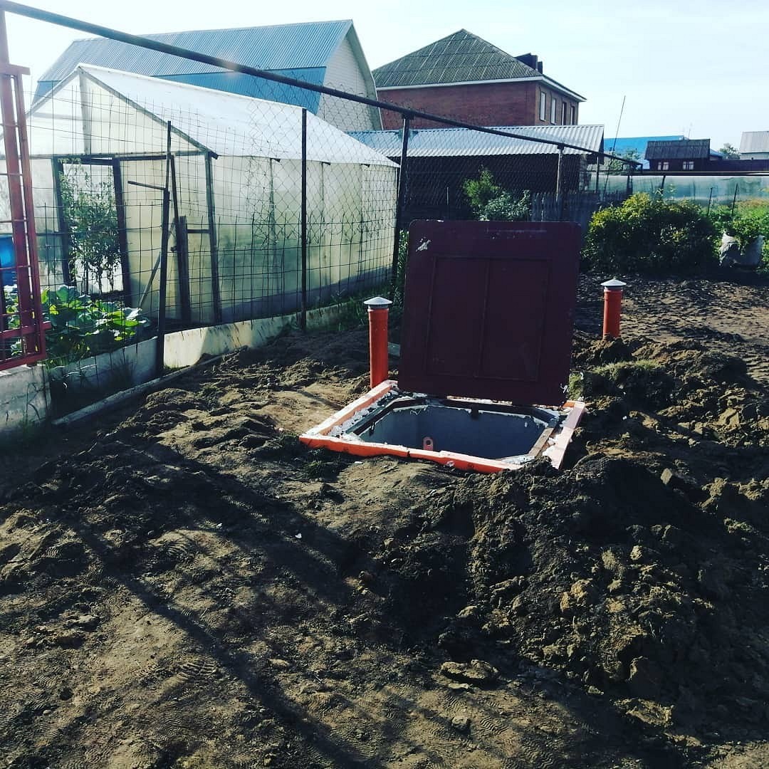

Еще один вариант обустройства погреба — установка готового изделия. В магазинах продают пластиковые хранилища, изготовленные из пропилена толщиной 1-1,5 см. Чтобы пластик не деформировался, его поддерживает металлический каркас.
Производитель по-разному комплектует изделия. В комплекте может предоставляться лестница, полки или ящики для хранения, герметичный светильник, бетонный или деревянный пол. Покупателю остается только выкопать котлован и установить готовую конструкцию. Ниже на фото — пластиковый погреб для дачи.

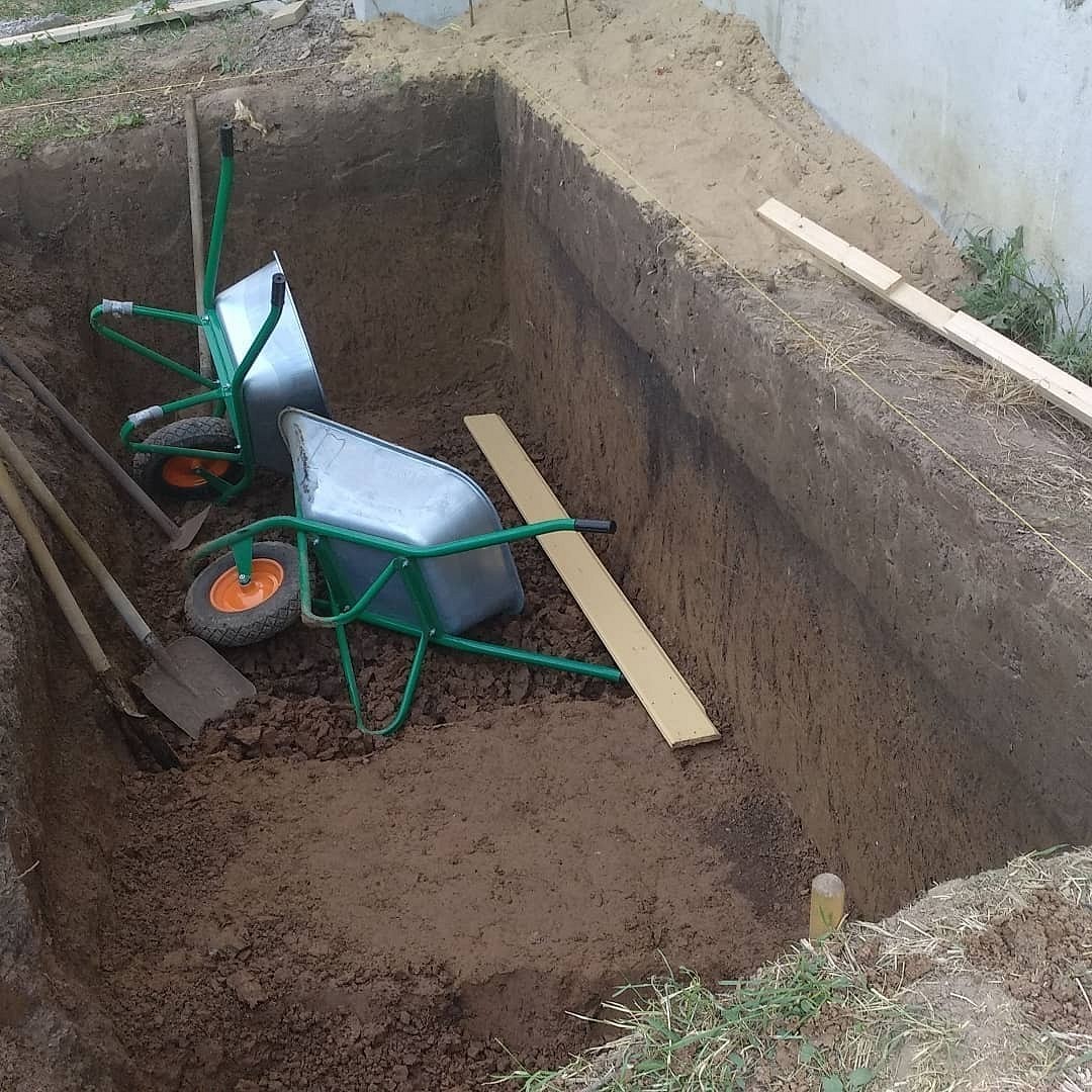

1. Подготовка котлована

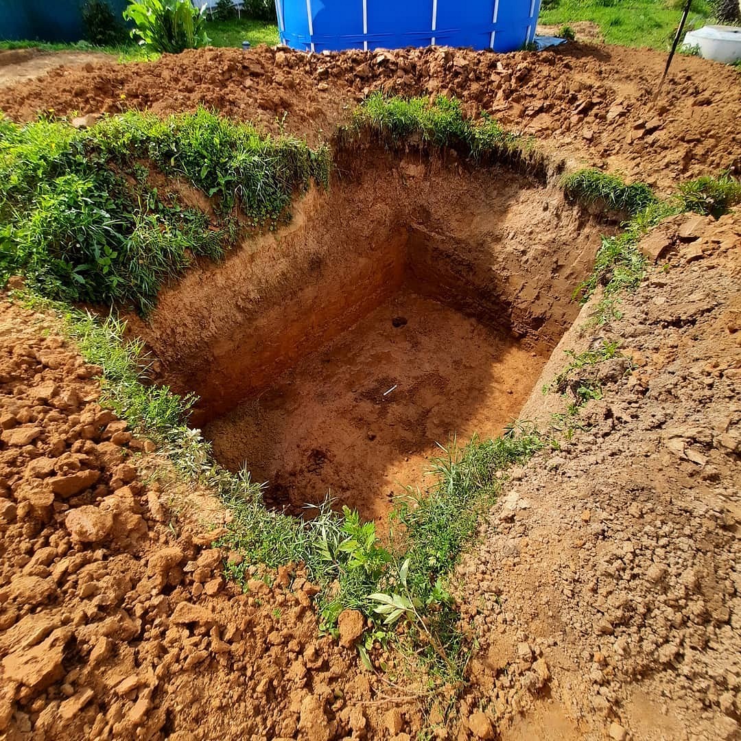

Начинают с расчистки места и разметки. Убирают мусор, сорняки, потом размечают участок. Планируемые размеры увеличивают со всех сторон на 50-100 см. Это нужно для того, чтобы можно было провести гидроизоляцию готового сооружения. Потом лишнее пространство будет засыпано. По линиям разметки убирают слой плодородной почвосмеси. Его не выбрасывают, а укладывают на клумбы, грядки, т.п. Приступают к выкапыванию ямы. Чтобы почвогрунт не осыпался, стенки выводят с небольшим уклоном. Чем тверже почвогрунт, тем меньше должен быть уклон.

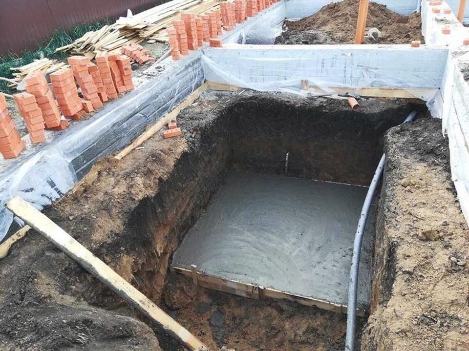

Дно выкопанного котлована ровняют, грунт трамбуют. Поверх укладывают песчано-гравийный слой высотой 12-15 см, его тоже выравнивают. Поверх заливают бетон высотой от 5 до 10 см. Ждут, пока раствор схватится. На него укладывают два-три слоя рубероида или заливают расплавленный битум. Поверх заливают еще один слой бетона высотой 12-15 см. Получившееся основание должно быть больше планируемых размеров погреба на 10-20 см.

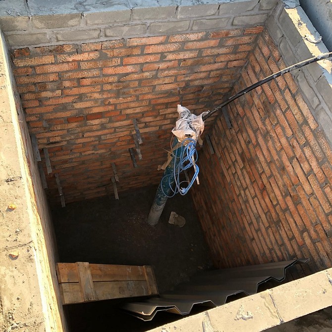

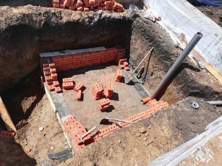

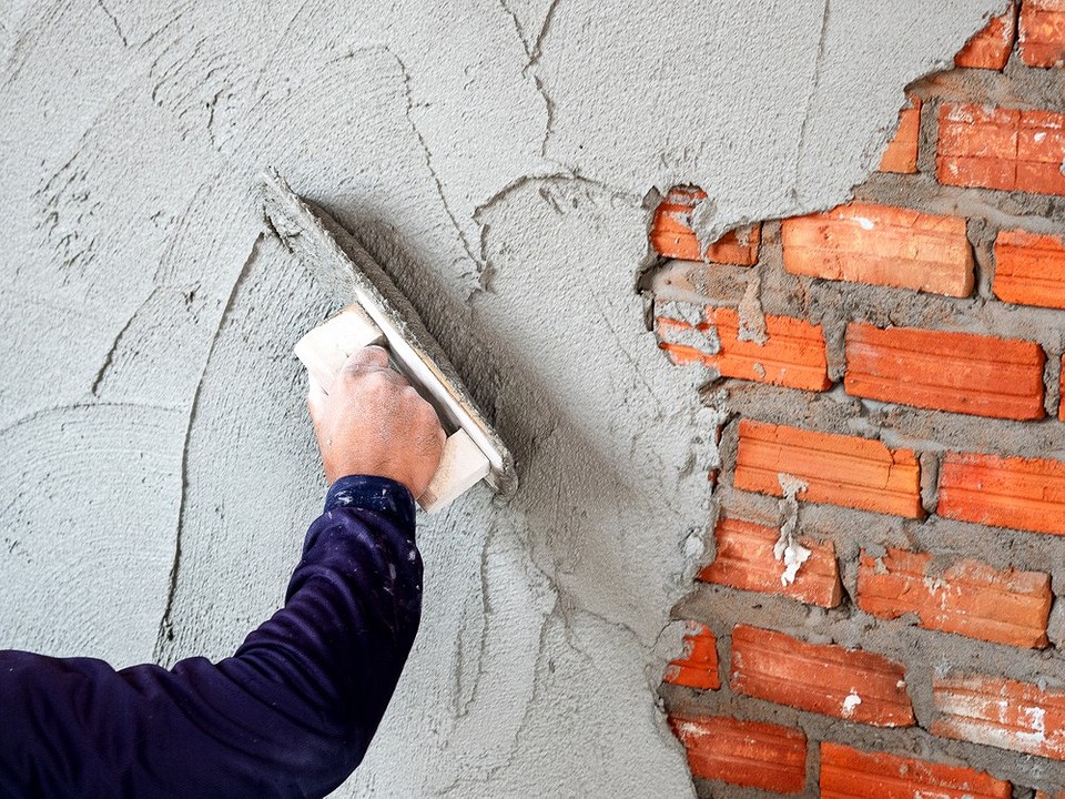

Ставят кладку толщиной в половину или целый кирпич. Этого будет вполне достаточно. Блоки укладывают «вразбежку», чтобы не совпадали швы. Обязательно армирование. Строительный раствор лучше готовить с водоотталкивающими добавками. Готовые стены обрабатывают смесью песка и цемента. Ингредиенты берут в соотношении 1:1.

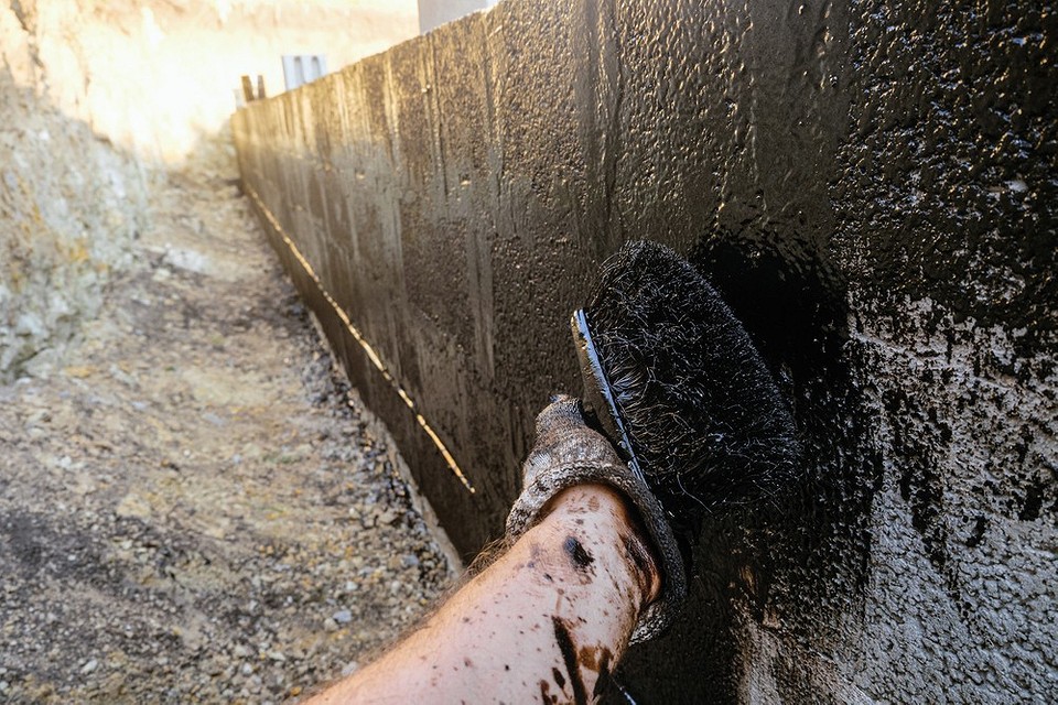

Изоляционные работы проводят в два этапа. Сначала на наружную сторону кладки наносят битумную обмазочную мастику. Ее обильно накладывают и распределяют по поверхности кистью. Дают время на полное отвердение гидроизоляционного слоя. Вторым этапом поверх обмазки наплавляют рулонную изоляцию. Для этого паяльной лампой разогревают клеящую сторону материала, потом прижимают его к основанию. Полосы наклеивают с нахлестом.

Изнутри помещение можно побелить известкой, в нее желательно добавить медный купорос. Это хорошее антисептическое средство. Можно покрыть стены влагостойкой штукатуркой или облицевать плиткой. Последний вариант самый практичный, но и самый дорогой. Некоторые дачники облицовывают погреб пластиковыми панелями. Они влагостойки, хорошо выглядят, но между ламелями и стенкой может накапливаться влага. Это приводит к развитию плесени.
