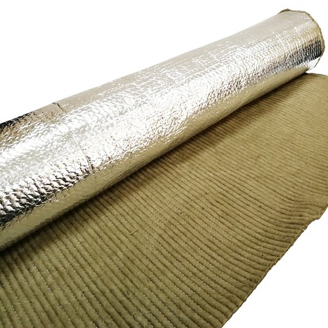

Утеплитель в рулоне
Он делает на основе минеральной ваты трех видов:
- Базальтовая вата
- Стекловата
- Шлаковата
Каждый вид подходит для определенных типов работ. В соответствии с инструкцией подберите именно тот аналог, который вам будет нужен.
Этот стройматериал обладает жаростойкостью и прекрасно сохраняет тепло.

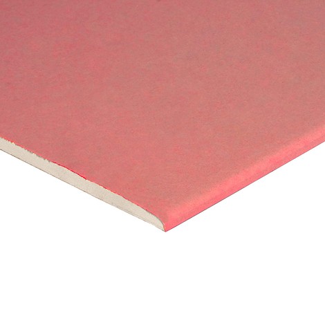

Огнестойкий гипсокартон (ГКЛО)
При необходимости изолировать в бане стену, которая находится около печи, можно использовать ГКЛО. Этот огнестойкий материал также способен выдерживать воздействие высоких температур и не выделяет вредных веществ при нагревании.

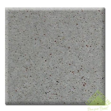

Минерит
Также специально для строительства бани выпускается минерит. Его устанавливают между печью и деревянными стенами. Он может выдержать около 650 градусов, не горит и не подвержен гниению.
