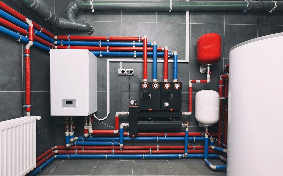

Водяная
Замкнутый контур с движущимся внутри жидким теплоносителем. Это может быть антифриз, солевой раствор, но чаще всего вода. Поэтому схема получила такое название. Принцип работы водяного отопления очень прост. Теплоноситель разогревается внутри котла до высоких температур, после чего поступает в подающий трубопровод. Он подходит к каждому из обогревательных приборов, размещенных в отапливаемых помещениях. Это радиаторы или их аналог, может быть теплый пол водяного типа. Теплоноситель отдает им свое тепло и остывает, после этого собирается в трубу-обратку, возвращается в котел. Затем весь цикл повторяется. В качестве источника тепла используют котлы разных типов. Кратко их охарактеризуем.
