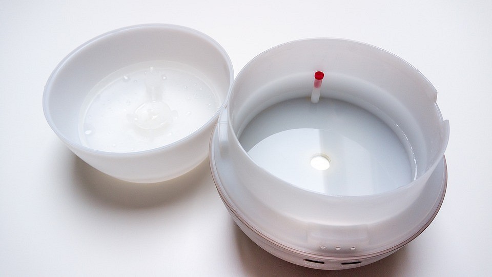

Как почистить ультразвуковой или обычный увлажнитель воздуха
Перед тем как приступить к работе, необходимо ознакомиться с этапами очистки увлажнителя воздуха. Важно строго соблюдать последовательность, чтобы не сломать устройство.
- Первым делом необходимо отключить прибор от сети.
- После этого вытаскиваются и разбираются все составные части, выливается вода.
- Холодной проточной водой нужно промыть фильтр.
- Все остальные части протереть влажной тряпкой.
- В резервуар залить очищающую жидкость и оставить на несколько часов (зависит от того, как быстро будут устраняться загрязнения).
- После этого раствор выливается, резервуар тщательно промывается и вытирается насухо.
- При необходимости процедура повторяется еще раз.
