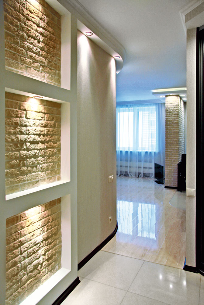

3. Гипсокартон, он же ГКЛ
Листы из прессованного гипса, «обернутые» плотным картоном. Для сборки перегородочной конструкции их крепят на каркас, внутри которого можно спрятать различные коммуникации. Выпускают стандартный, огне- и влагостойкий ГКЛ.
Плюсы
  • Небольшой вес, не дает дополнительной нагрузки на перекрытия.
  • Экологичность.
  • Пластичность, возможность создавать самые разные вогнутые/выпуклые элементы, арки, т.п.
  • Быстрая установка, легкая обработка.
Минусы
  • Низкая прочность.
  • Плохая звукоизоляция.
  • Чувствительность к влаге. При установке в помещениях с повышенной влажностью гипсокартон, даже влагостойкий, желательно дополнительно гидроизолировать.
