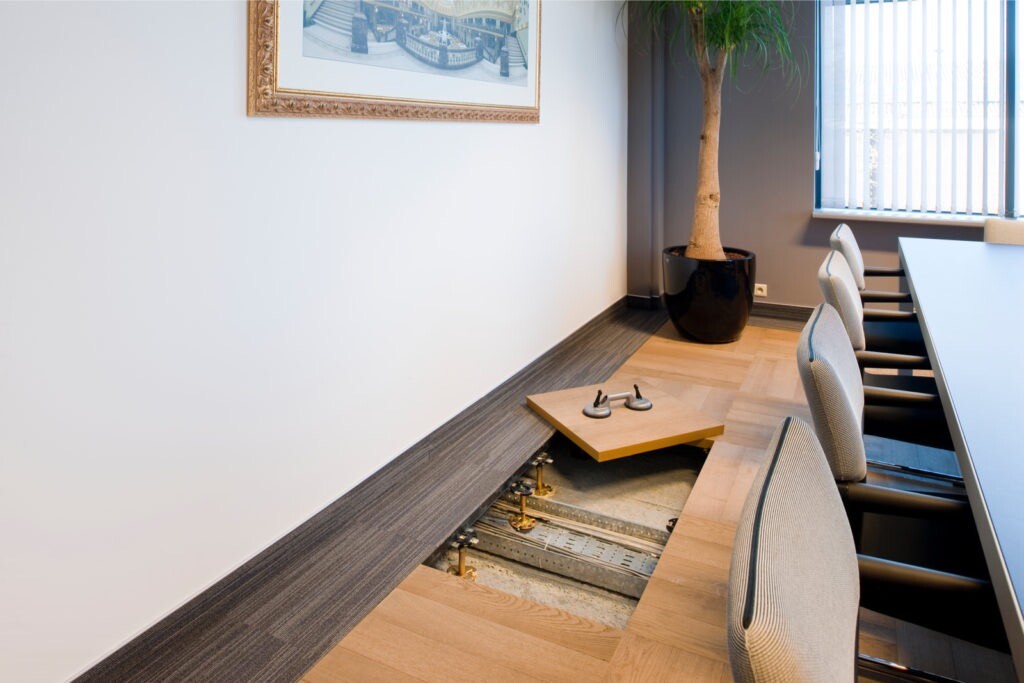

| Возможность прокладки под полом коммуникаций с сохранением доступа к важнейшим узлам. Для этого делают напольные невидимые люки, которые открываются с помощью присосок или газовых пружин. | По прочности модульная система чаще всего уступает мокрой стяжке. Заявленная максимальная нагрузка на плиту (ДСП) толщиной 38 мм довольно велика — 200 кгс, но при систематических воздействиях возможна деформация в зоне расположения опоры. Более надежные плиты или усиливающие детали (несущие стрингеры) намного увеличивают стоимость фальшпола. |

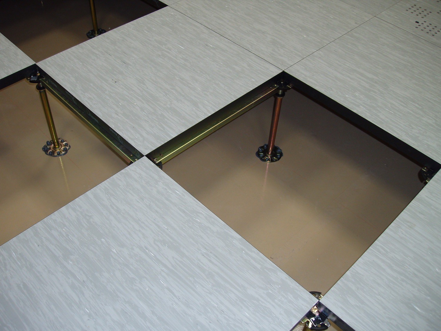

Из чего состоит конструкция и как ее установить
Из чего состоит
Основные детали фальшпола — это винтовые стойки и плиты. В некоторых случаях — пластиковые регулируемые болты. Наиболее распространённый размер плит — 600×600 мм, а высота опор может быть разной: от 50 мм до 1,5 м. Опоры обычно производят из трех материалов:
- Пластик (твёрдый ПВХ, полиамид).
- Сталь или ее комбинация с пластиком.
- Дерево (перед установкой каркас нужно обработать антисептиком).
Плиты же в основном сделаны из ДСП высокой плотности, толщиной 38 мм. Чтобы предотвратить эмиссию формальдегида, их кашируют по плоскости алюминиевой фольгой, а по кромкам — ПВХ-лентой. Более экологичное решение — изделия из армированного гипса (в рекламных проспектах производителей можно встретить название «Сульфат Кальция»). Снизу их усиливают стальным листом.
Сульфато-кальциевое покрытие создает хорошую звукоизоляцию и обладает противопожарными свойствами. По этой причине оно обойдется почти вдвое дороже древесно-стружечного. Лицевое покрытие панелей может быть сделано из:
