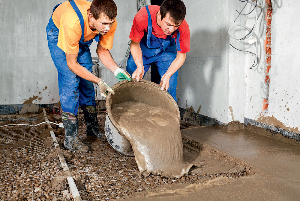

Фото: Pavel Losevsky/Fotolia.com. Для увеличения прочности армируйте цементную стяжку металлической сеткой. Чтобы получить ровную поверхность, ровнитель распределяют по основанию инструментом: правилом или шпателем

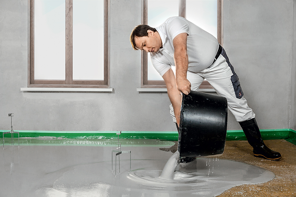

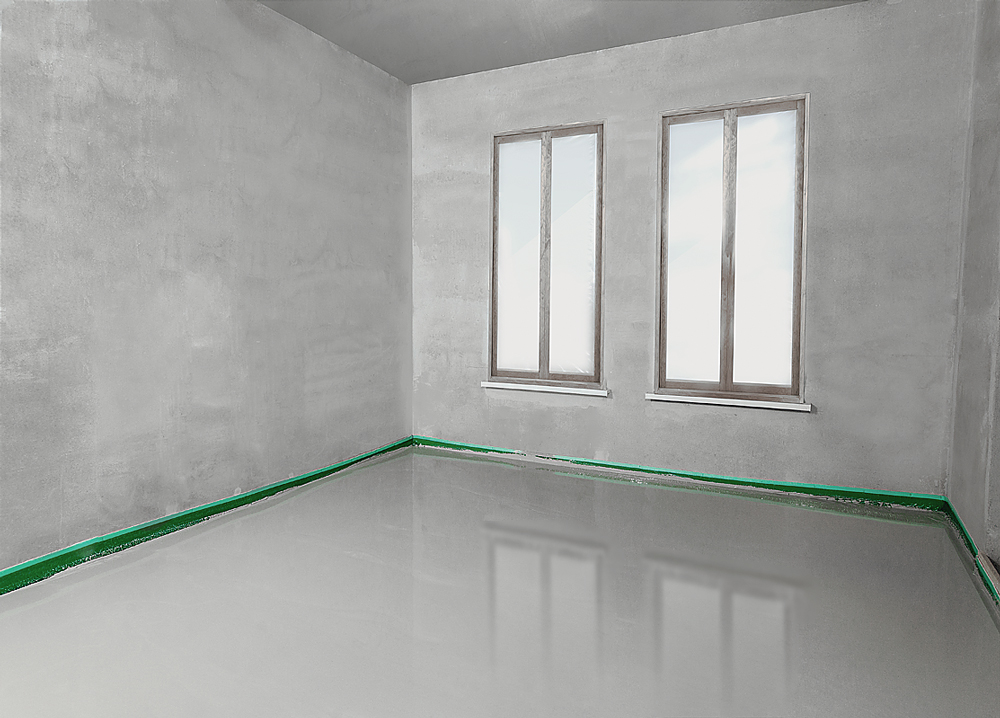

При использовании цементных выравнивающих смесей необходимо учитывать, что во время сушки пол усаживается. И хотя его усадка невелика — 0,3–0,8 мм на 1 пог. м, но на 10 пог. м она составит уже 3–8 мм! Чем ниже прочность основания, тем меньший коэффициент усадки должен иметь состав. Слой гипсовой смеси и смеси на комплексном вяжущем фактически не даёт усадки при затвердевании, а кроме того, отличается высокой трещиностойкостью. Работать с такими составами чрезвычайно удобно. После затворения водой они превращаются в довольно жидкую субстанцию, которая легко растекается по полу, образуя ровную горизонтальную поверхность. Готовый раствор наносят на основание до уровня, заранее отмеченного маяками, после чего поверхность обрабатывают рейкой, а при небольшой толщине слоя — игольчатым валиком для наливных стяжек. Обратите внимание: у одних производителей срок жизни самовыравнивающейся смеси, на протяжении которого она остаётся подвижной, легко ровняется и хорошо смешивается со следующими порциями, составляет всего 30 мин, а у других увеличен до 60 мин, что позволяет обработать за один приём большую площадь.

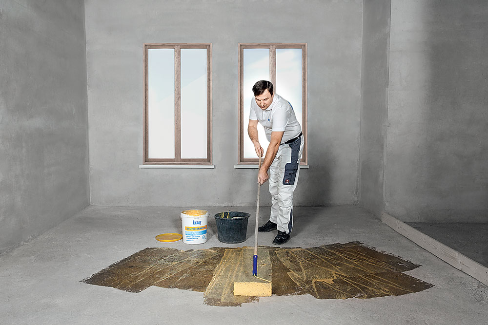

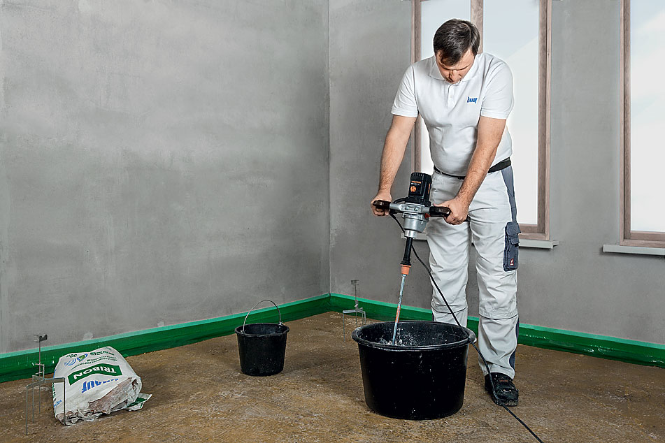

Типичная ошибка, допускаемая частными мастерами при выравнивании основания с помощью самонивелирующихся смесей, — применение неподходящего грунта перед нанесением раствора, что зачастую приводит к растрескиванию стяжки. Мы рекомендуем использовать под универсальный самонивелирующийся состав КНАУФ-Трибон грунт «Грундирмиттель» или «Ротбанд-Грунд» (КНАУФ). Они предназначены для улучшения адгезии, регулирования и снижения впитывающей способности оснований. Имейте в виду, что последующие операции с поверхностью, обработанной грунтовкой, проводят только после её высыхания (минимум 6 ч). При этом временной интервал между окончательным высыханием грунта и началом нанесения выравнивающего раствора должен быть как можно меньше, чтобы на поверхность основания не оседала строительная пыль.
