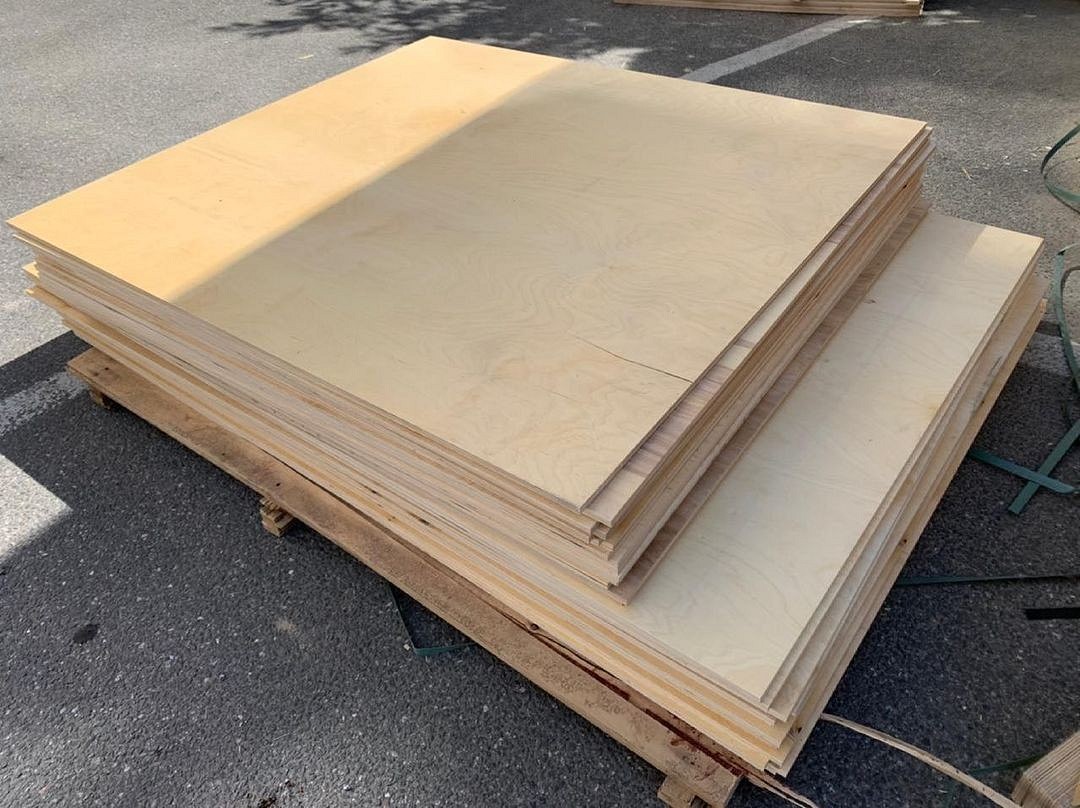

Что такое фанера

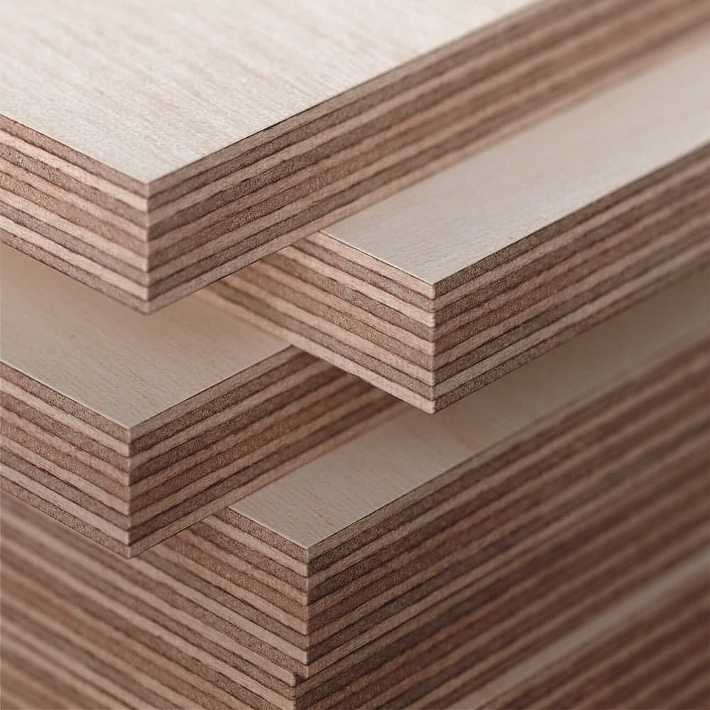

Фанерные плиты представляют собой своеобразный слоеный «пирог». Его основа — шпон хвойных пород: пихты, сосны или ели. Встречается продукция из лиственных пород, но реже. Слои, их бывает не меньше трех, пропитываются клеящей мастикой и спрессовываются в плиту. Заготовки перед склеиванием укладываются так, чтобы волокна лежащих рядом шпоновых листов были направлены перпендикулярно друг другу. Это увеличивает прочность изделия.
Готовый фанерный лист тщательно шлифуется, как минимум, с одной стороны. Этого достаточно, если он будет использоваться как черновая основа. Для отделки берут отшлифованные с двух сторон плиты.
Внешний вид и некоторые качества материала зависит от его сортности. Различают четыре класса фанерных листов. Их основные характеристики приведены в таблице.

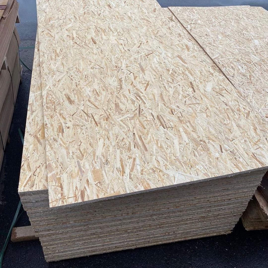

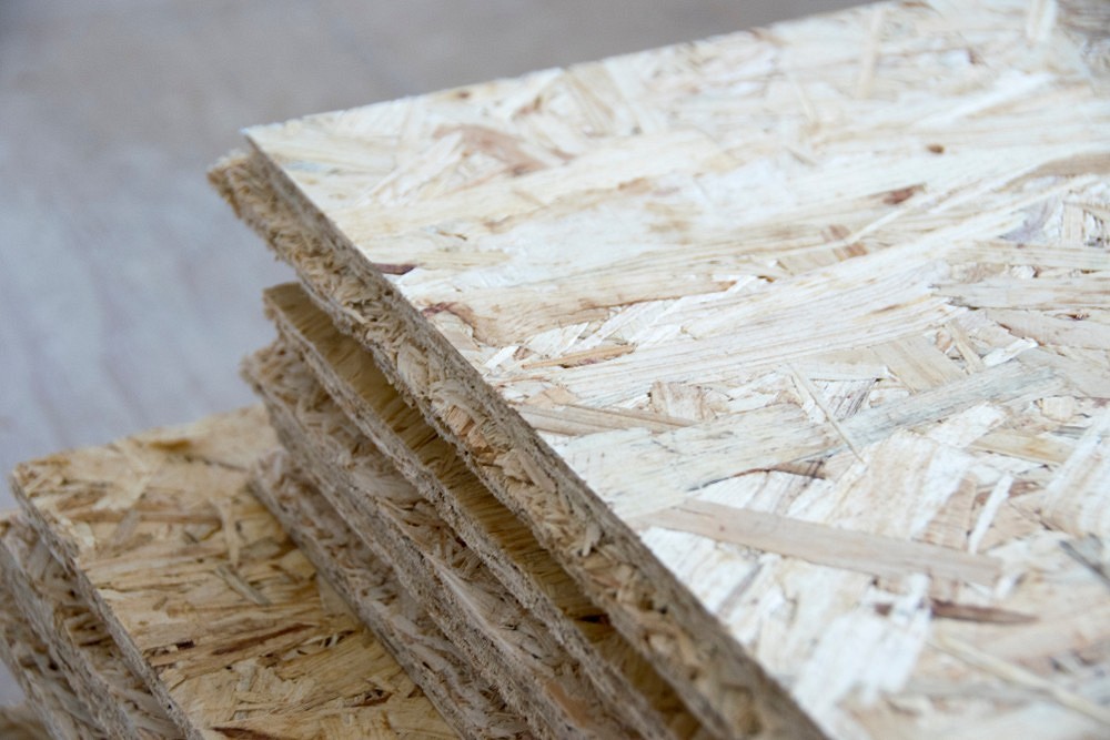

Плиты ОСП, так их еще называют, относятся к многослойным материалам. Для их изготовления используются стружки и щепа определенного размера. Обычно это древесина хвойных пород: ель, сосна, пихта. Но в некоторых случаях применяется и стружка из тополя, осины и других лиственных. Минимальное количество слоев щепы — три. Укладывается она строго ориентированно, то есть перпендикулярно направлению предыдущего слоя. Это делает ОСБ-плиты прочнее.
В качестве клеящей мастики применяют составы на основе натуральных или синтетических смол. Готовые изделия могут дополнительно лакироваться или ламинироваться. Это дает им дополнительную защиту. Есть еще шпунтированная ОСП. Она оснащается замками по типу шпунт-паз для простого и быстрого соединения. В зависимости от используемого сырья различают четыре класса ОСБ-плит. Мы представили их основные характеристики в виде таблицы.

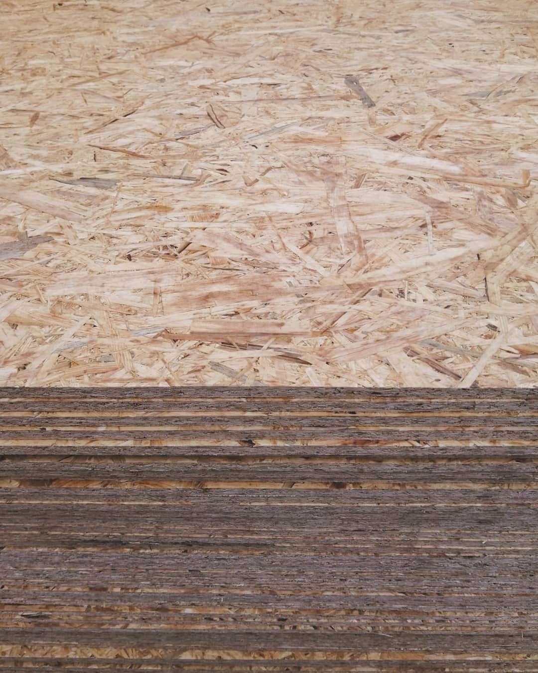

ОСБ-1 | Минимальная плотность и прочность, низкая влагостойкость. Используется для производства мебели или как упаковка. |
ОСБ-2 | Достаточная прочность, низкая устойчивость к влаге. Укладывается как черновой пол в сухих помещениях. |
ОСБ-3 | Высокая прочность, высокая влагостойкость. Широкая область применения, включая черновой пол в комнатах со средней и высокой влажностью. |
ОСБ-4 | Максимальная плотность и прочность, повышенная устойчивость к влаге. |
Для монтажа основы под финишное напольное покрытие рекомендуется использовать ОСБ-3 или ОСБ-2. Выбирают в зависимости от влажности помещения. ОСБ-1 использовать не рекомендуется, она не выдержит нагрузок и быстро испортится от влаги. ОСБ-4 — отличный вариант, но цена ее будет высокой.

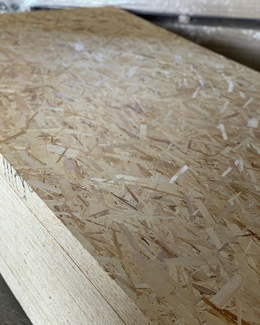

Водостойкость обеих древесных плит зависит от клеящего состава, которым пропитывались их слои. Вариантов может быть несколько. Практически все ориентированно-стружечные плиты склеиваются фенольными смолами. Они надежно «запечатывают» щепу внутри смоляной оболочки. Воде сложно добраться до древесины. Самые устойчивые к влаге — плиты ОСБ-3 и ОСБ-4. Их можно укладывать в любых помещениях.

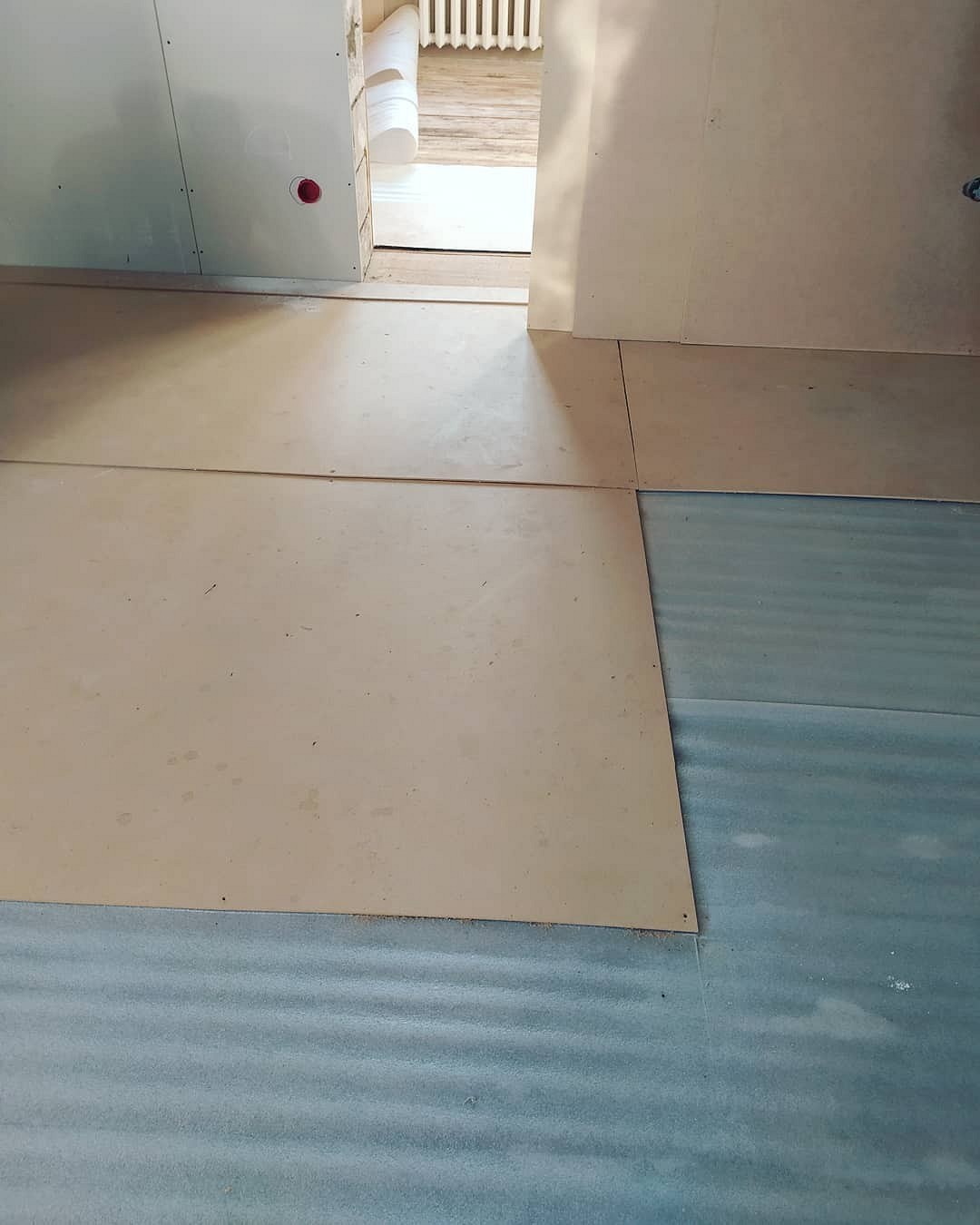

Подведем итог. Для обустройства чернового пола подойдут оба материала. Можно выбирать любой из них с учетом нескольких моментов. Для влажных помещений больше подойдет ОСБ-плита. Она лучше выдерживает воздействие влаги. Если нужно максимально прочное основание, выбирают фанеру. Для комнат сложной формы лучше выбирать ОСП, у нее больше вариантов размеров. Помещение с нестандартными углами или проемами лучше закрывать фанерными листами. Их проще резать.
