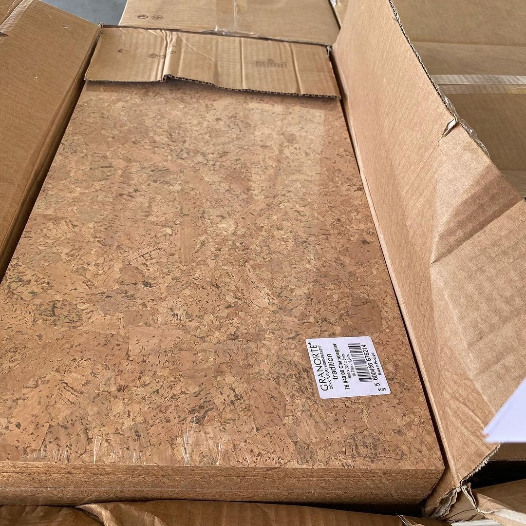

Разновидности отделки из пробки
Сырьем для производства служит кора пробкового дуба. Обычно это гранулы, то есть измельченная кора. Крошку прессуют под большим давлением, превращая в листы. Из них изготавливают разные покрытия. Для финишной отделки обычно используют два вида.
Замковый пол

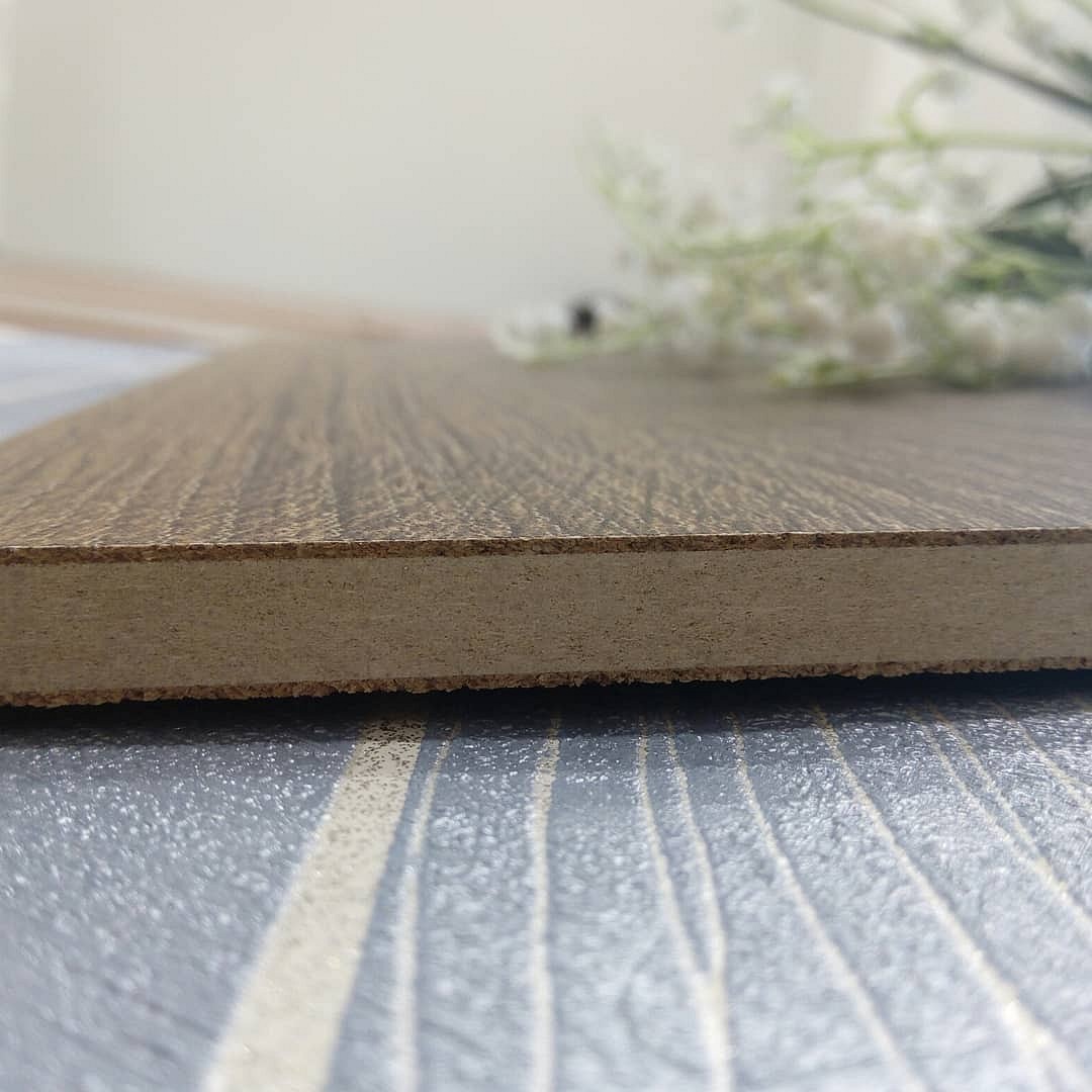

Его еще называют пробковый ламинат. Это ламели с замками типа «паз/шип». Каждая состоит из нескольких слоев. На базовую панель класса HDF либо MDF накладывается слой прессованной пробки. Его покрывает внешняя защита: пленка из полиуретана, паркетное масло или эластичный лак. С обратной стороны может находиться слой технической пробки в качестве подложки, но это не у всех моделей.
Если нужен влагостойкий материал, выбирают облицовку на основе так называемых гидроплит. Их изготавливают из кварца или поливинилхлорида. Из ламелей собирается плавающая система. Монтаж аналогичен сборке ламината. Проводится на выровненное сухое основание. Размерная линейка включает несколько типоразмеров панелей. Толщина: от 0,75 до 1,35 см.
Клеевое покрытие
Пластины из прессованной пробки, в некоторых моделях сверху наклеивается шпон. Покрывается защитным слоем лака. Монтаж отделки очень сложен, она укладывается только на идеально ровное основание, недопустимы даже минимальные перепады высот. Каждая планка приклеивается специальным клеем. После высыхания рекомендуется дополнительная отделка: нанесение слоя паркетного масла или лака.

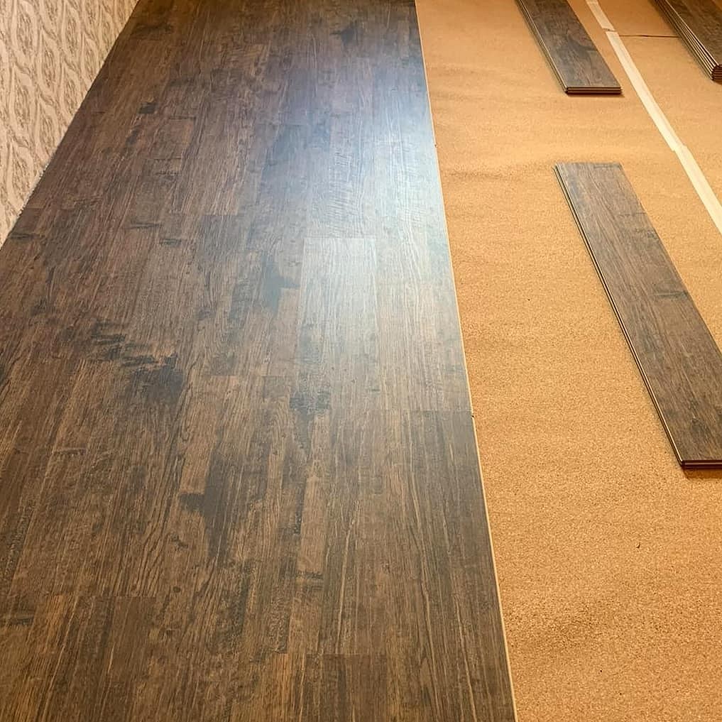

Укладка пробкового пола замкового типа
Ламели должны акклиматизироваться перед монтажом. Их приносят в помещение за сутки до начала работ, открывают упаковки. Если на планках нет подложки, ее нужно приобрести. Лучший вариант — из технической пробки, но можно любую. Укладка проводится в такой последовательности.
- Очищаем выровненное основание от грязи и пыли.
- Укладываем пластиковую пленку. Она защитит покрытие от влаги, поступающей снизу. Полосы раскладываем с небольшим нахлестом, порядка 15-20 см. Скрепляем их между собой скотчем. Пленка должна заходить на стены на 10-15 см. При монтаже плинтусов ее излишки срезают.
- Кладем подложку. Плиты или полосы раскладываем встык. Швы не должны выделяться. Скрепляем стыки скотчем.

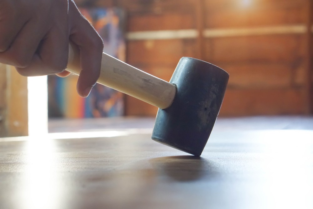

- Монтируем первый ряд. Ламели кладем с зазором от стены в 6-8 мм. Чтобы не сдвинулись планки, ставим распорные клинышки. Панели соединяем между собой, прижимаем до щелчка. Подбиваем резиновой киянкой для плотного прилегания.
- Второй ряд кладем так, чтобы стыки не совпали с предыдущим рядом. Для этого начинаем его с подрезанной наполовину или на треть ламели. Подбиваем детали киянкой.
- Укладываем весь материал. Следим за стыками, чтобы они не совпадали.
- Проверяем величину компенсационного зазора, убираем клинышки.
- Монтируем плинтус. Сначала срезаем излишки пленки. Клеим плинтус к стене, предварительно подкладываем под каждую деталь спички, чтобы она не соприкасалась с полом.

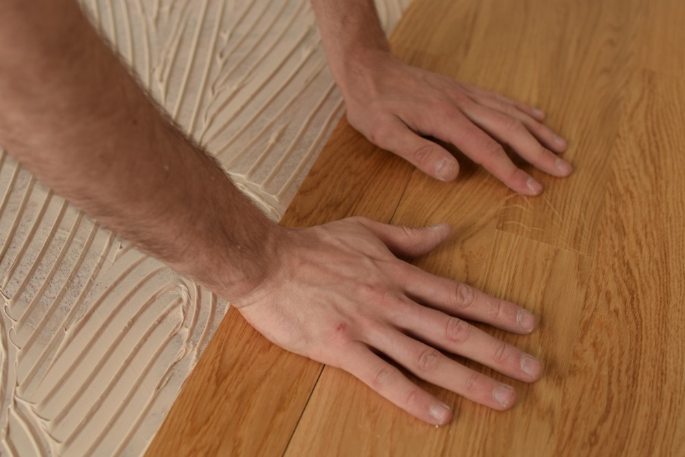

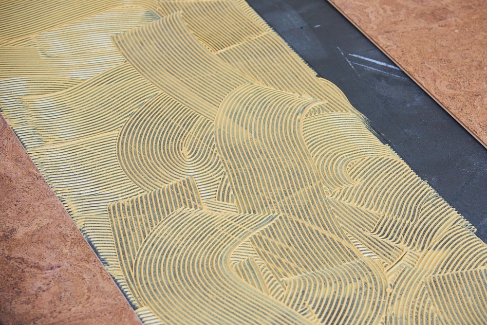

Первый ряд выкладывается вдоль намеченной линии. Он должен быть абсолютно ровным, поэтому для него выбирают пластины из категории «без повреждений». Клей выбирается в соответствии с рекомендациями производителя пробки. В любом случае, это легковоспламеняющийся препарат с сильным запахом. При работе с ним соблюдают особую осторожность. Клеящее средство намазывается на основание мелкозубчатым шпателем. После этого оно должно немного отвердеть в течение 30-40 минут.
Аналогично поступают с планкой. Ее намазывают клеем и оставляют. Поэтому мастера готовят сразу несколько пластин и место для их приклеивания. После того как клеящая смесь подсохла, берут первую плитку и кладут ее точно на линии разметки. Слегка придавливают и простукивают резиновой киянкой. Следующую пластинку укладывают так, чтобы ее край заходил на уложенную планку примерно на 1-1,5 мм. Выравнивают край детали по разметке, кладут ее на основу, приклеивают. Около стыка получается небольшая волна. Простукивают планку киянкой, двигаясь по направлению к стыку. Волна прижимается к основе, получается плотный, едва заметный шов. Аналогично укладываются остальные плитки. Около стен выполняются компенсационные зазоры величиной 5 мм.
При необходимости выполняется подрезка. Пробка легко режется острым канцелярским ножом. После наклеивания отделки ее надо прикатать прижимным валиком. Так называется каток массой не меньше 50 кг.
