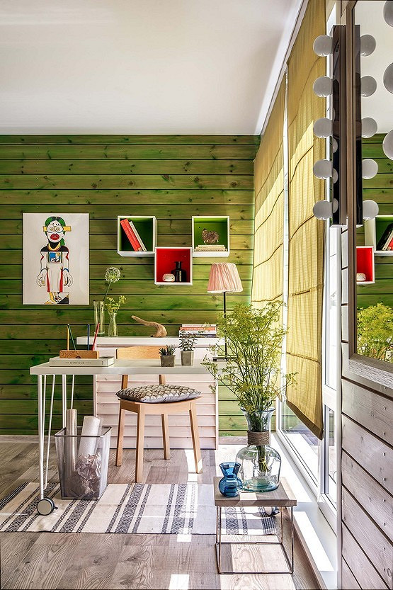

Кроме того, имеет значение и эстетический вопрос. Иногда цвет дерева не вписывается в интерьер. Или же его просто хочется освежить. Посмотрите, как красиво выглядит на фото окрашенная вагонка. Примеры из проектов дизайнеров.

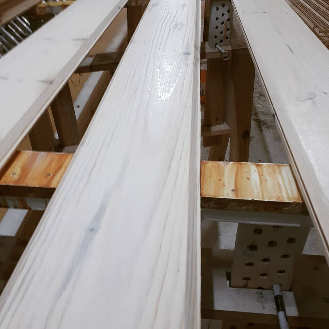

Лучше всего обрабатывать вагонку до ее монтажа на стену. Только так можно сделать это качественно. Выбранное средство наносят с внешней и с внутренней сторон, иногда покрывают им и торцы планок. Это необходимо для отделки комнат с высокой влажностью, например, для бань. Красить можно только сухую вагонку. Ее влажность не должна быть выше 20%, иначе обработка будет неэффективной. Пошагово разберем процесс покраски.
- Отшлифуйте доски. Лучше всего делать это шлифмашинкой в три этапа. Для первого возьмите наждак со 120 зерном, для второго — со 180, и с 600 — для финишного.
- Загрунтуйте основу. У древесины неоднородная структура, поэтому после покраски поверхность может получиться пятнистой. Качественное грунтование решит эту проблему. Важный момент. Основа у краски и праймера должна быть одинаковой.
- Приступайте к покраске только после того, как грунт хорошо просохнет. Наносить состав на влажную основу категорически запрещено.
