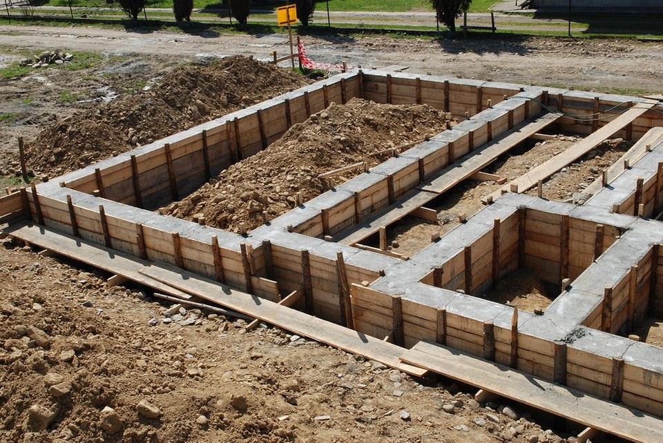

Монолитный
Как и любой вид монолитного фундамента, предполагает заливку бетона. Сначала готовят траншеи. Их выкапывают шире и глубже, чем должна быть фундаментная конструкция. Излишек места нужен для сборки опалубки. После ее установки ставят арматуру и заливают бетонную смесь. Через некоторое время, которое нужно на отвердение, получают твердый монолит.
Плюсы
  • Ленточное основание может быть любой формы.
  • Подходит для большинства почвогрунтов.
  • Высокая прочность, выдерживает большие нагрузки.
  • Долгий срок эксплуатации.
  • Возможно обустройство подвального помещения.
Минусы
  • Большой объем земляных работ.
  • Большой расход строительных материалов.

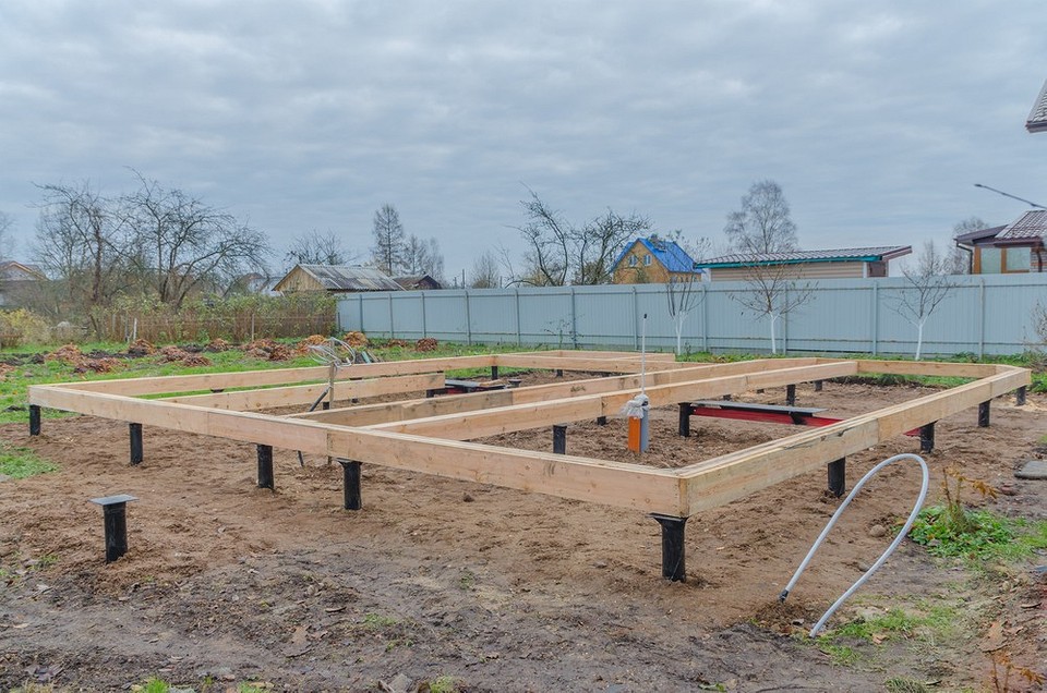

Винтовой
В качестве опор используют толстостенные металлические трубы, их нижняя часть выполнена в форме винта. С ее помощью сваи ввинчиваются в почвогрунт. Их можно монтировать вручную или же с помощью спецтехники. Диаметр винтовых свай может быть от 50 до 150 мм, длина — до 12 м. Винтовые опоры вкручивают, потом обрезают на нужной высоте. После этого монтируют ростверк из швеллера, двутавра или бруса.
Плюсы
  • Быстрая и простая установка.
  • Бюджетная стоимость всех элементов конструкции.
  • Подходит для любых почвогрунтов. Можно компенсировать перепады высот на участке.
Минусы
  • Нельзя обустроить подвал или цокольный этаж.
  • Ограничение по весу постройки. Подходит только для легких домов.
  • Металл со временем корродирует.

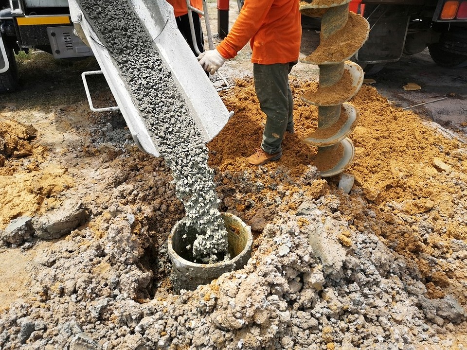

Буронабивной
Для возведения такой конструкции бурят скважины под опоры. Внутри пробуренных отверстий устанавливают арматурный каркас, заливают его бетоном. Верх буронабивных свай подрезают на определенной высоте и ставят ленточный или плитный ростверк. Максимальная глубина установки таких опор — 50 м.
Плюсы
  • Минимальный объем земляных работ.
  • Можно ставить на любых грунтах и компенсировать перепады высоты на участке.
  • Выдерживают многоэтажные постройки из тяжелых материалов.
  • Можно регулировать нагрузку на конструкцию путем увеличения/уменьшения количества свай.
Минусы
  • Опоры-сваи монтируются только с помощью специальной техники.
  • Перед установкой нужно провести геологические изыскания и сложные расчеты.
  • Трудоемкий монтаж.

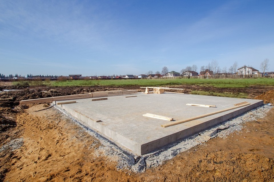

Плитный
Монолитное основание, повторяющее очертания будущего здания. Чаще всего бывает сплошным, но при возведении дома сложной формы может быть составным. Плитная система считается плавающей, поскольку заливается на поверхности, без углубления в почвогрунт. Ее монтируют на песчано-щебневой подушке, которую укладывают на выровненный участок.
Плюсы
  • Повышенная прочность. Выдерживает любые здания.
  • Может использоваться на самых проблемных почвогрунтах: подвижных, пучинистых, просаживающихся, с близко подходящими подземными водами.
  • Простой монтаж. Не нужны объемные земляные работы.
  • Долговечность и надежность.
Минусы
  • Можно устанавливать только на ровных поверхностях, уклон не больше 100 см на всю ширину/длину постройки.
  • Большой расход строительных материалов и арматуры.
  • Обязательно обустройство цоколя.

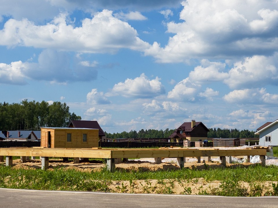

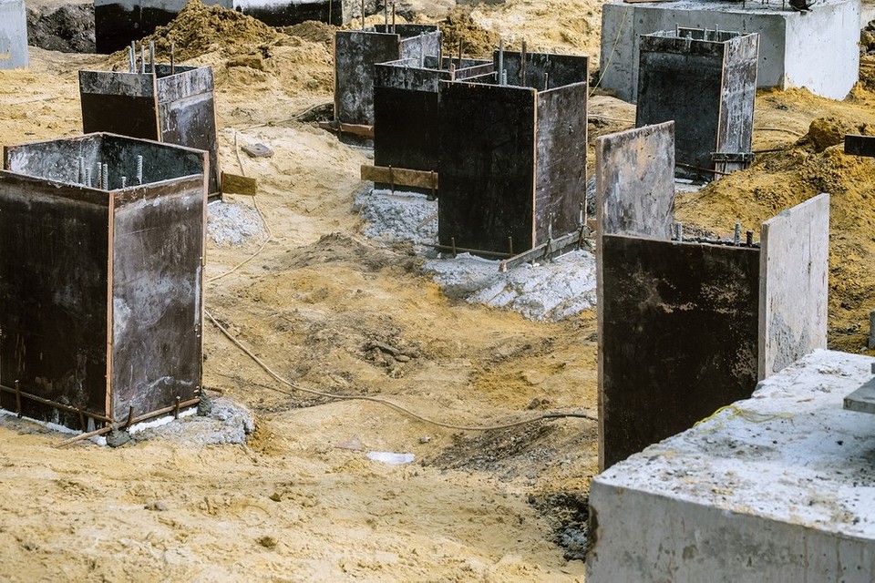

Столбчатый
Опоры в виде столбиков ставят по периметру строения и под внутренними перегородками. Расстояние между столбами — от 150 до 200 см, но не больше 250 см. Заглубляют столбики-опоры ниже границы промерзания почвогрунта. Верхняя часть поднимается над уровнем почвы. На нее монтируют обвязку из балок либо бруса. Длина столбов может быть разной, это определяется материалом, из которого они изготовлены. В среднем это 40-50 см. В сечении это чаще всего квадраты или прямоугольники. Столбики-опоры могут быть монолитными или сборными. В первом случае это чаще всего армированный бетон. Во втором варианты могут быть разными: кирпич, камень, блоки из бетона, т.п.
Плюсы
  • Быстрый и простой монтаж без спецтехники.
  • Возможность компенсировать неровности участка с перепадами высот не больше 2 м.
  • Экономичный расход строительных материалов.
  • Относительно невысокая цена.
Минусы
  • Не выдерживает большие нагрузки.
  • Необходимо сооружение цоколя.
  • Нет возможности обустройства подвального помещения.
  • Можно использовать только на стабильных грунтах.
