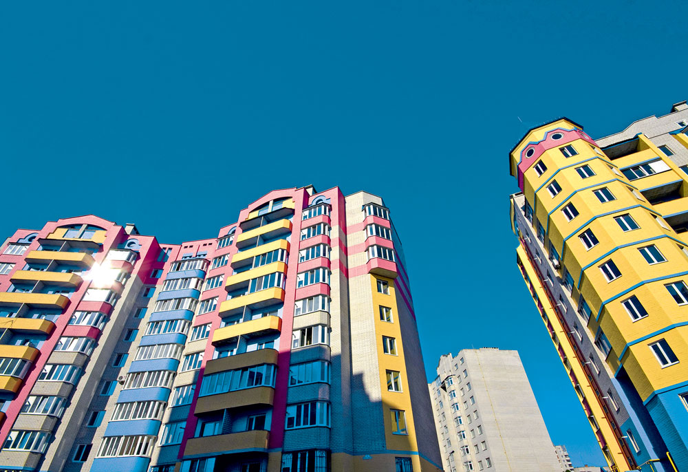

Организации, осуществляющие архитектурный надзор, требуют, чтобы балконное остекление не нарушало стилевое единство фасада здания. Фото: VEKA

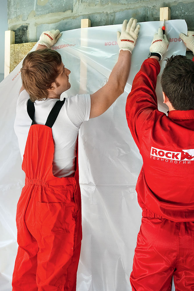

  3. Плохо выполненная (без проклейки стыков) внутренняя пароизоляция или её отсутствие. Тёплый влажный воздух проникает в толщу ограждения и конденсируется на холодных бетонных и кирпичных поверхностях. В результате отсыревает утеплитель, а в квартире этажом ниже может появиться капель с потолка.

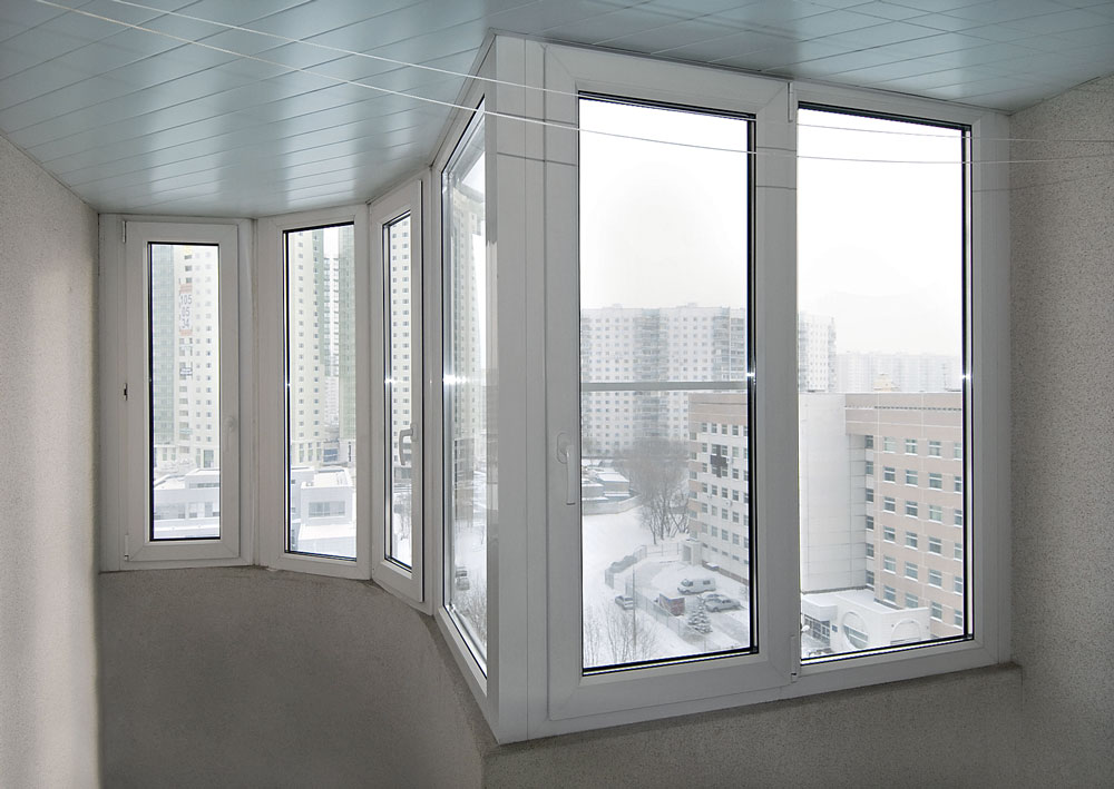

При монтаже стеклопакетов часто приходится состыковывать несколько рам под разными углами. Для этой цели используют эркерные трубы и доборынащельники. Фото: «ЮККО»

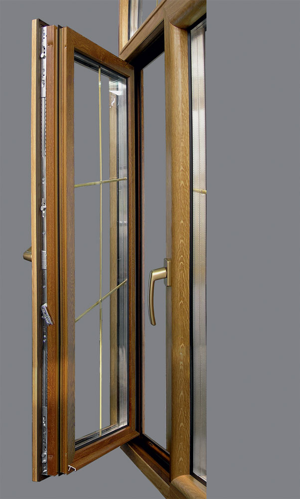

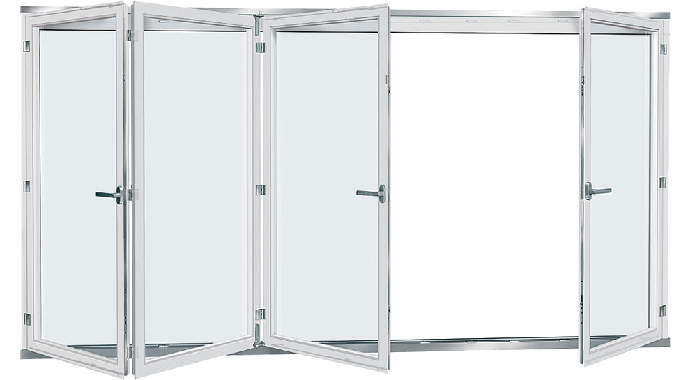

Чтобы распахнутые створки не перегораживали узкое помещение лоджии, применяют конструкции с нестандартным открыванием. Фото: Roto Frank

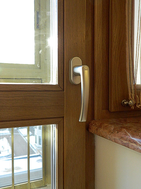

При заказе остекления не забудьте обсудить с замерщиком высоту расположения ручек, а также выбрать материал, толщину и способ монтажа подоконной доски (если она необходима). Жителям нижних этажей имеет смысл включить в заказ сдвижную или рулонную противомоскитную сетку. Если боковые стены лоджии не доведены до потолка или плоскости остекления, их необходимо заранее достроить, причём эти работы лучше согласовать с соседями. Обычно сначала монтируют окна и только затем приступают к отделке. В этом случае при замере проёма нужно учитывать толщину утеплителя и обшивки и включить в заказ расширители рам. Принимая работу у монтажников, проверьте качество заделки швов и функционирование фурнитуры. Раздвижные полотна должны двигаться без затруднений, а ручки распашных створок — поворачиваться без особого усилия.

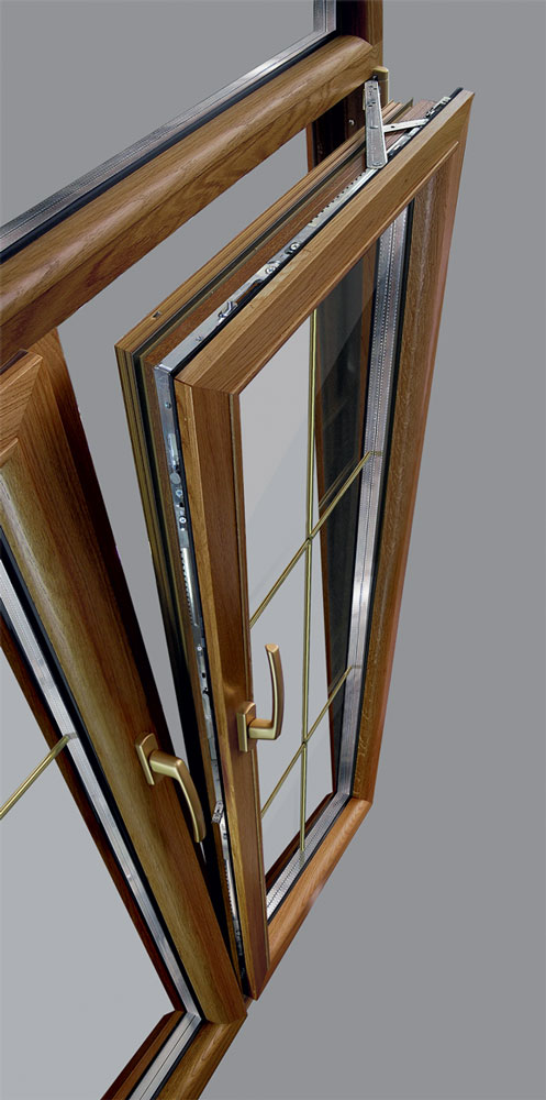

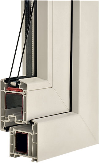

Какие окна заказать, если планируется оборудовать зимнюю лоджию?
Хорошую теплоизоляцию способны обеспечить распашные пластиковые окна со стеклопакетами. Необходимо, чтобы сопротивление теплопередаче окна (Ro) составляло не менее 0,6 м² • °С/Вт (рамы из четырёх-пятикамерных профилей и двухкамерные энергосберегающие стеклопакеты). Тогда вы сможете с помощью электроконвектора или масляного радиатора мощностью 1–1,5 кВт поддерживать в помещении температуру 16–18 °С даже в сильный мороз и использовать лоджию как тёплую кладовую или зимний сад без избыточных затрат электроэнергии.

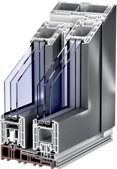

Существуют ли тёплые раздвижные окна и сколько они стоят?
Городская веранда
Подобные конструкции часто называют порталами. Наиболее распространены параллельно-сдвижные окна, не нуждающиеся в специальных рамных профилях (требуется лишь особая фурнитура). Они обойдутся в 1,8–2,5 раза дороже распашных. Примерно столько же стоят системы типа «гармошка», но при широких проёмах они плохо функционируют в мороз. Системы с выдвижными роликовыми каретками (самые тёплые и надёжные) применяют в основном при изготовлении «французских» окон, цена которых составляет не менее 35 тыс. руб. за 1 м².
Заметим, что проблему открывания створок для проветривания в узкой лоджии можно решить и без особых затрат. Скажем, установить поворотно-откидную фурнитуру или предусмотреть узкие створки либо верхние форточки. Окна, открывающиеся наружу, «не съеда­ют» места, но их сложно мыть.

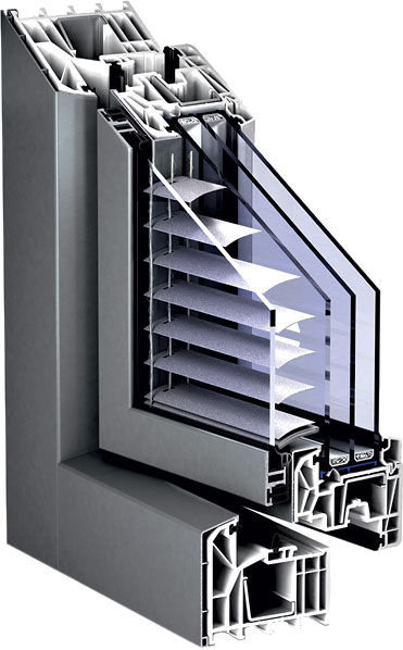

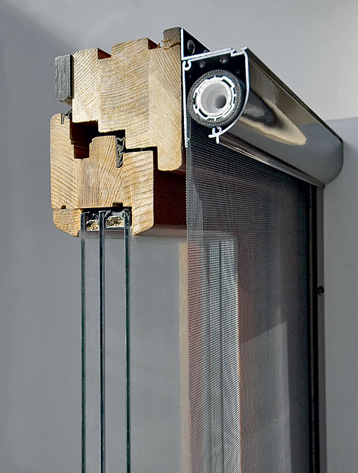

Как защитить помещение от перегрева в солнечные летние дни?
Немного снизить температуру помогут энергосберегающие стеклопакеты (с низкоэмиссионным стеклом и инертным газом в камерах), однако полностью решить проблему они не способны. Гораздо более действенная мера — установка внутренних светоотражающих жалюзи. Ещё эффективнее внешние рольставни и вертикальные тканевые маркизы с воротковым или электрическим приводом. Первые обойдутся как минимум в 12 тыс. руб. за 1 м²; маркизы в полтора раза дешевле, но плохо переносят высокие ветровые нагрузки и уличный смог, поэтому служат в городе не более 4 лет.

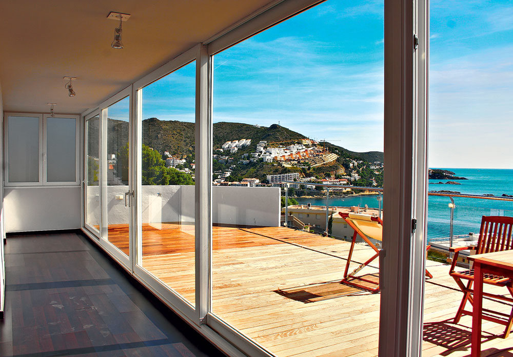

В качестве перегородки между лоджией и комнатой можно установить портальную конструкцию — параллельно-сдвижную или подъёмно-сдвижную. Едва ли не единственный их недостаток — высокая цена. Фото: Siegenia AubiФото: Deceuninck

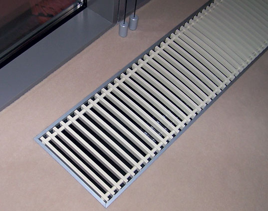

Допускается ли устройство водяного тёплого пола?
Городская веранда
Теоретически да, но только если он не будет подключён к общедомовым системам горячего водоснабжения. Полы с подогревом от индивидуального бойлера оказываются нерентабельными — слишком сложными в монтаже и дорогими в эксплуатации. Гораздо проще и дешевле установить систему на основе нагревательного кабеля. При этом кабельную секцию или мат располагают на полностью затвердевшей бетонной стяжке, залитой поверх утеплителя (секцию фиксируют специальной лентой), подключают к сети и тестируют. Потом заделывают слоем пескобетона толщиной 8–20 мм, ждут, пока он высохнет, вновь проверяют исправность системы, а затем укладывают плитку.

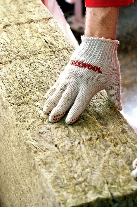

Как утеплить стены и потолок?
Можно приклеить к ним ЭППС-плиты, а затем листы влагостойкого гипсокартона (надёжную фиксацию обеспечит цементный или полиуретановый клей). Другой вариант — обрешётка из стальных профилей или деревянных брусков, пространство между которыми заполняют матами из минерального волокна либо пенополистирольными плитами. При этом волокнистый утеплитель необходимо закрыть пароизоляционной плёнкой, проклеив стыки полос, иначе в толщу материала проникнет влага из помещения. На потолке собирают подвесную или подшивную конструкцию, заполняя пустоты под перекрытием минеральной ватой (использовать клеевые соединения при отделке потолка нельзя ни в коем случае — они недостаточно надёжны).
