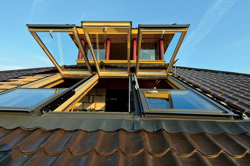

К мансардным окна предъявляют довольно жёсткие требования по энергосбережению, поэтому их всегда оснащают стеклопакетом с низкоэмиссионным стеклом. Фото: Velux

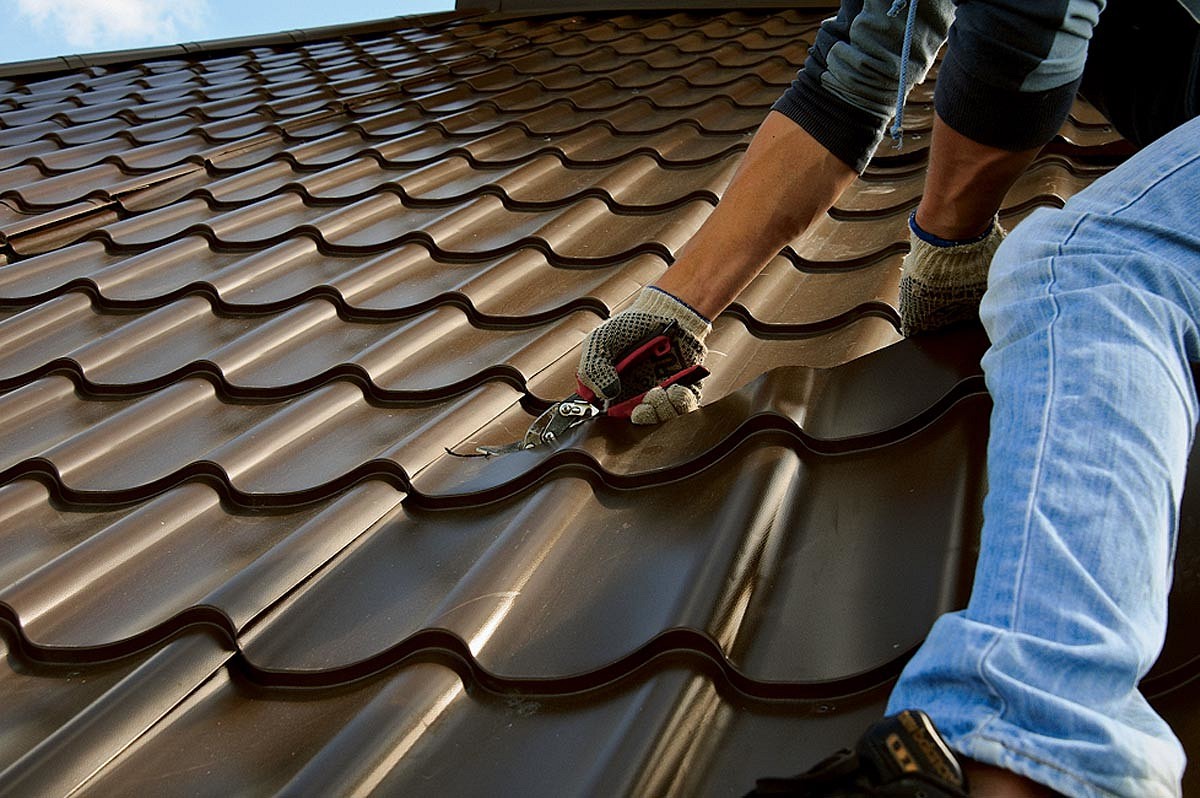

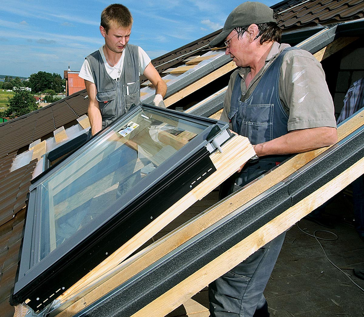

Мансардное окно устанавливают между стропилами, применяя для герметизации стыка с кровлей особый аксессуар — оклад. Для внутренней пароизоляции монтажного шва используют специальные плёнки, а затем крепят обрамление из панелей. Лучше всего приобрести весь комплект у производителя окна. В крайнем случае можно сэкономить на пароизоляции и внутренних отделочных панелях (эти материалы продаются и на рынках — важно только покупать продукцию известных брендов, например Illbruk или «ТехноНИКОЛЬ»). А вот без оклада обойтись не удастся, причём он должен соответствовать кровельному покрытию — изделие, предназначенное для гибкой черепицы, не подойдёт для профнастила.

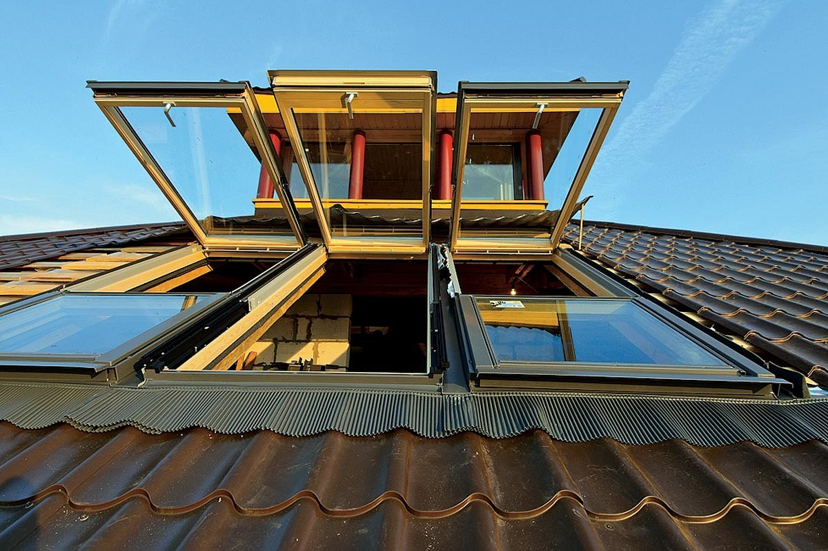

При расчёте количества и размера мансардных окон исходят из площади комнат. Обычное соотношение: 1 м² остекления на 10 м² жилой площади. Фото: Fakro

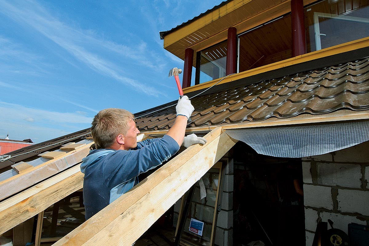

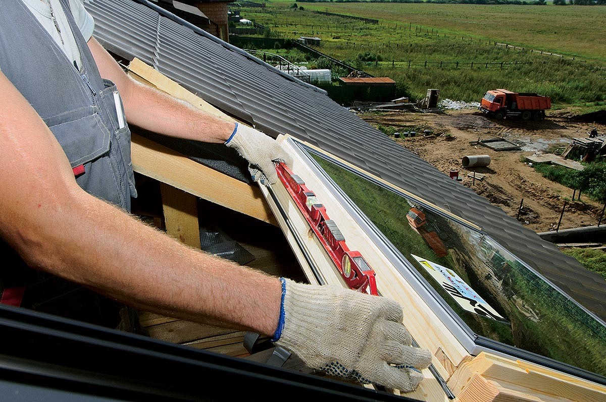

Если вдруг оказалось, что оконная коробка едва помещается между стропилами, лучше попытаться сдать окно и купить другое либо внести изменения в стропильную конструкцию (немного перенести стропильную ногу), иначе не получится правильно установить окно. Монтажный зазор должен равняться 10-30 мм.

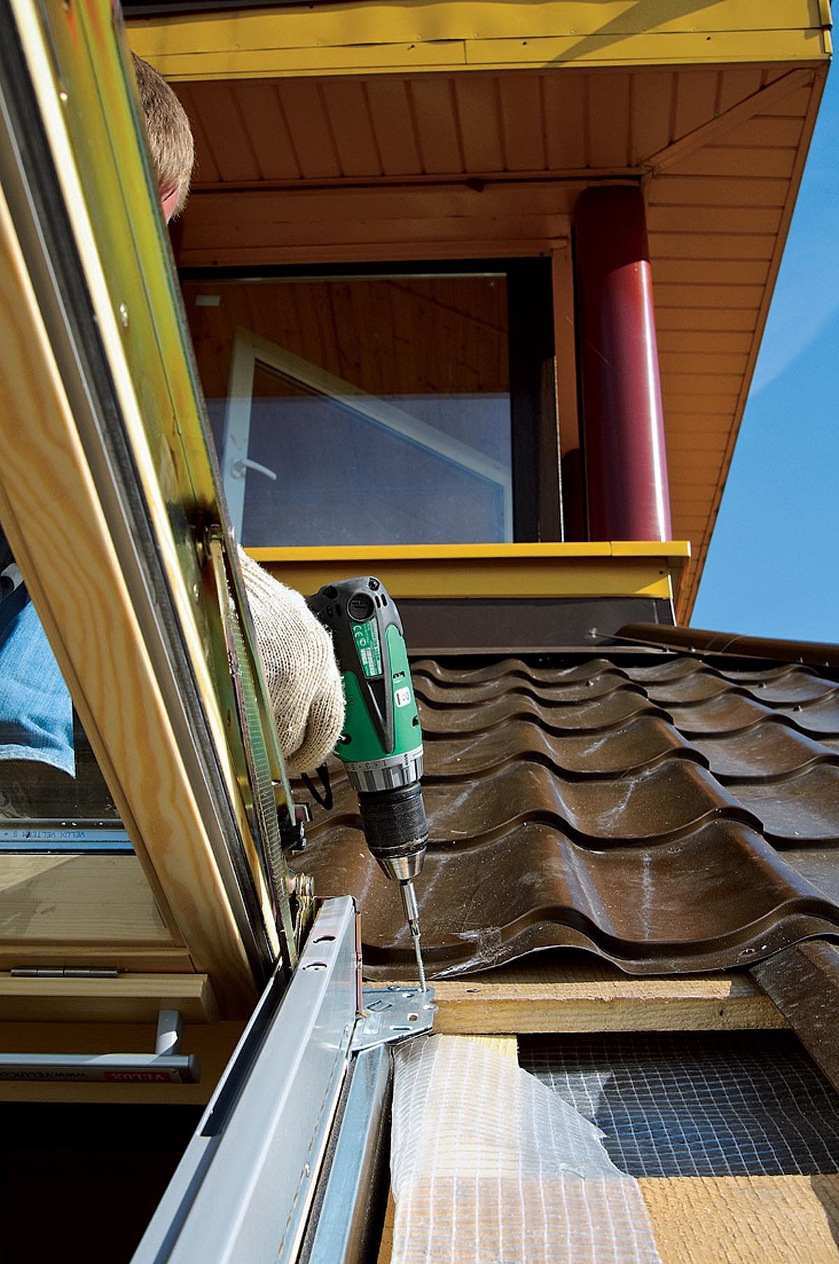

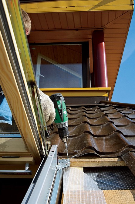

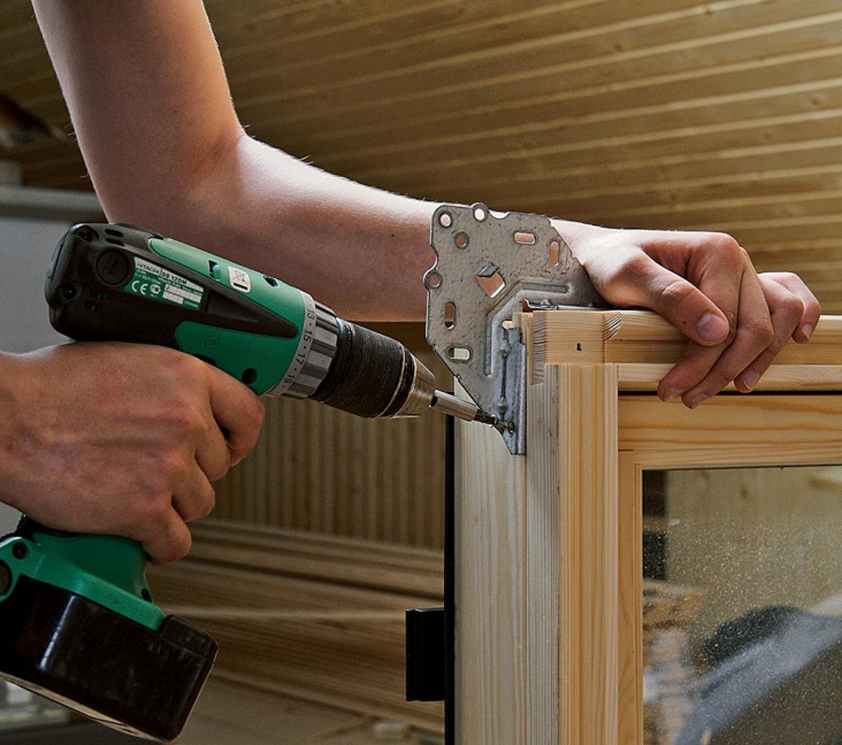

Крепить коробку мансардного окна обычными рамными дюбелями нельзя, необходимо запастись монтажными уголками или пластинами. Ещё один важный нюанс касается пены для утепления шва — она должна иметь малый коэффициент расширения, чтобы не деформировать конструкцию.

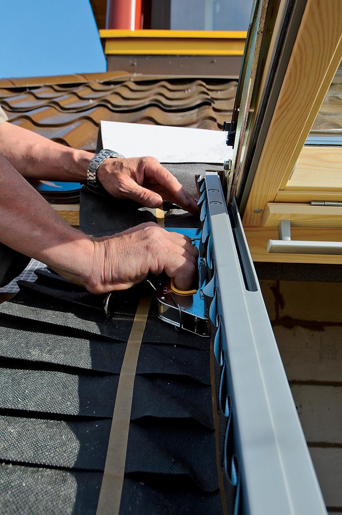

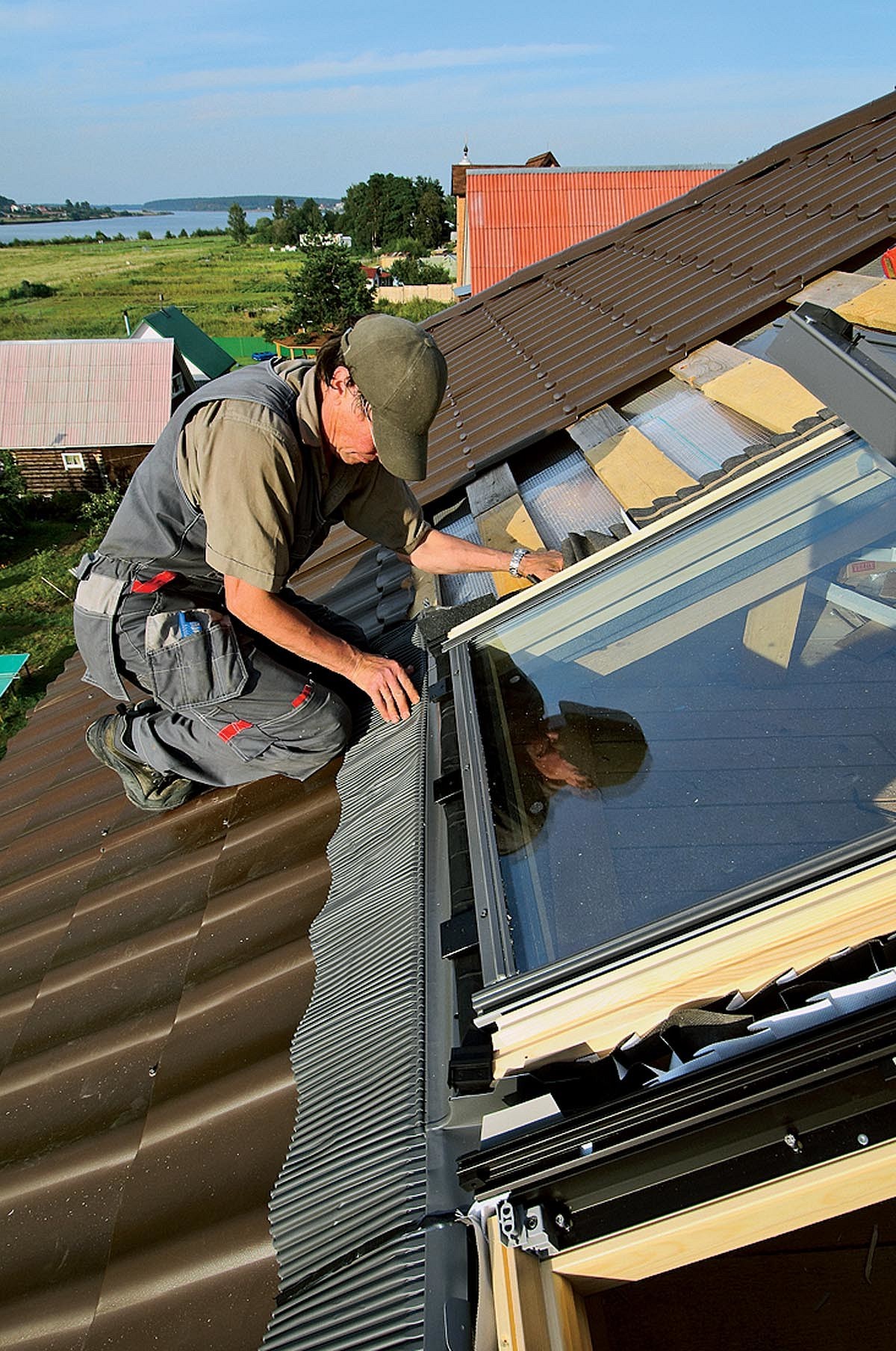

Оклад устанавливают поверх паропроницаемой гидроизоляционной мембраны, которая должна герметично соединяться (склеиваться мастикой или лентой) с подкровельной гидроизоляцией. Вместе с окладом поставляются дренажные желоба — проследите, чтобы монтажники не «забыли» о них, иначе велика вероятность проникновения дождевой и талой воды в толщу кровельного пирога.
