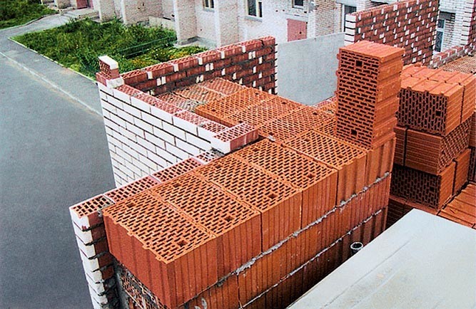

От выбора кирпича зависят надёжность и долговечность стен дома. В коттеджном строительстве используют несколько видов этого материала: кирпич рядовой керамический (полнотелый и пустотелый), силикатный, крупноформатный керамический поризованный камень. Первый представляет собой брусок красного цвета, без отверстий, пористостью от 8 до 12 % и служит в качестве основы кладки. По технологии производства различают кирпичи пластического и полусухого прессования. Кирпич второго типа нельзя использовать для возведения фундаментов, цоколей, заборов. Кирпич рядовой пустотелый отличается тем, что имеет сквозные и несквозные пустоты, которые бывают круглыми, щелевидными, овальными или квадратными. Отверстия составляют 13–43 % объёма кирпича. Внутренняя воздушная прослойка уменьшает теплообмен между пространством дома и улицей, поэтому стены из пустотелого материала теплее, чем из полнотелого. К тому же пустотелый кирпич на 25–40 % легче, что позволяет снизить нагрузку на фундамент. Стены из рядового керамического кирпича (и полнотелого, и пустотелого) нуждаются в обязательных последующих оштукатуривании или облицовке.
Гораздо реже сегодня используют силикатный кирпич, который производят из смеси извести и кварцевого песка. По прочности и звукоизоляционным характеристикам он превосходит керамический кирпич, однако из-за высокого водопоглощения область его применения ограничена. В последнее время вместо традиционного кирпича всё чаще применяют керамический камень (поризованный блок). Крупноформатные изделия упрощают все технологические процессы: требуется меньшее количество раствора, сокращаются сроки возведения стен. Но главное преимущество блока — низкий коэффициент теплопроводности, равный 0,29 Вт/м ● °C (у простого кирпича 0,39–0,42 Вт/м ● °C. Таким образом, можно класть стены толщиной 64 см без использования утеплителя: поризованный камень плюс отделка фасада облицовочным кирпичом.

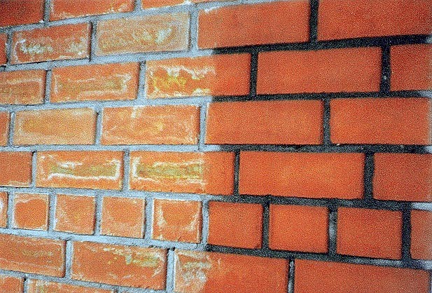

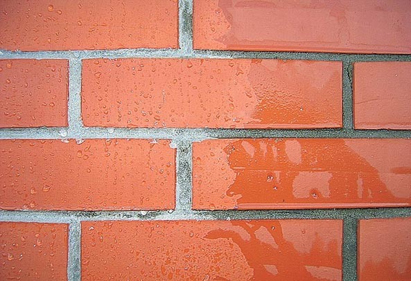

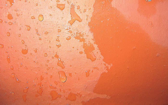

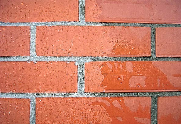

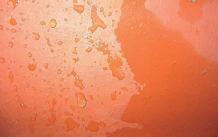

Для защиты кирпичных фасадов от влаги используют гидрофобизирующие кремнийорганические пропитки. Если обработка не была проведена вовремя и появились высолы, их можно удалить очистителями на основе поверхностно-активных веществ и кислот. Фото: «КрасКо»

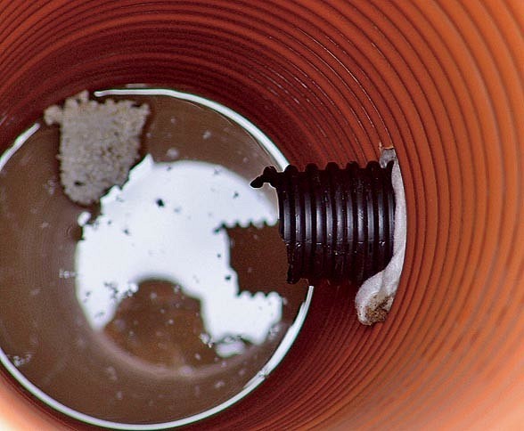

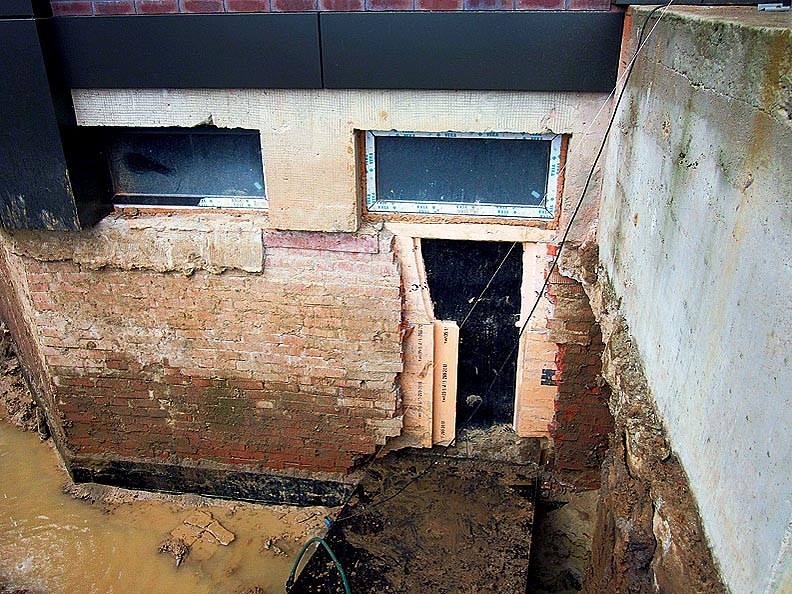

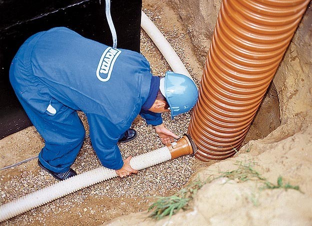

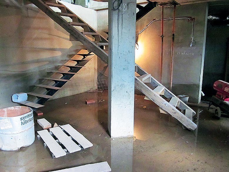

Возводить дом с цокольным или подвальным этажом на участке, где уровень грунтовых вод составляет менее 2 м от поверхности, и надеяться при этом только на гидроизоляцию стенки фундамента (без системы дренажа) — роковая ошибка. К каким последствиям она может привести, автор этих строк недавно увидела на одном из объектов в Подмосковье. Свеженький кирпичный дом, красиво отделанный клинкером фасад, а в подвале весной и осенью стоит вода. Когда приехавшие на место представители строительной экспертизы стали разбираться, оказалось, что дом возводили без серьёзно проработанного проекта, и руководивший работами прораб допустил целый ряд ошибок. К примеру, цоколь защитили от влаги с помощью тонкого слоя обмазочной гидроизоляции, причём отверстия от дюбелей, державших опалубку, остались открытыми. Прораб убедил хозяина, что если сверху приклеить листы теплоизоляции, то она закроет отверстия и вода не проникнет в подвал. Доверчивый заказчик попался на весьма убедительном аргументе: «Всегда так строили, и всё нормально было».

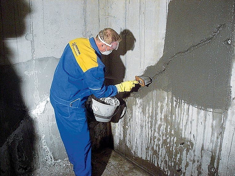

Возможно, и было бы всё нормально, если бы при этом правильно выполнили дренаж. Но его делала бригада без всякого проекта, соблюдения уклона и т. д. В итоге — полностью залит накопительный колодец, и вода пошла в подвал. Исход фатальный. И приговор строительной экспертизы звучит так: разбирать пирог цоколя до гидроизоляции, делать её качественно и устраивать новую дренажную систему с большим количеством смотровых колодцев и принудительной откачкой из накопительной ёмкости. Но на освоенном участке уложить дренажные трубы удастся не везде, так что, как видим, далеко не все просчёты можно исправить.

На земельном участке без каких-либо геологических изысканий был построен кирпичный дом. В него не удалось не только въехать, но даже приступить к отделке: в подвале даже летом стоит вода, а стены покрыты трещинами. В чём причина? В неправильном выборе типа фундамента. Возможно, на участке не просто высокий уровень грунтовых вод, а в этом месте протекает подземная река. С уверенностью назвать точную причину сложно, однако плачевный результат налицо. И это самая настоящая фатальная ошибка — дом придётся полностью разбирать и строить заново, теперь уже имея опыт, который, как известно, «сын ошибок трудных».

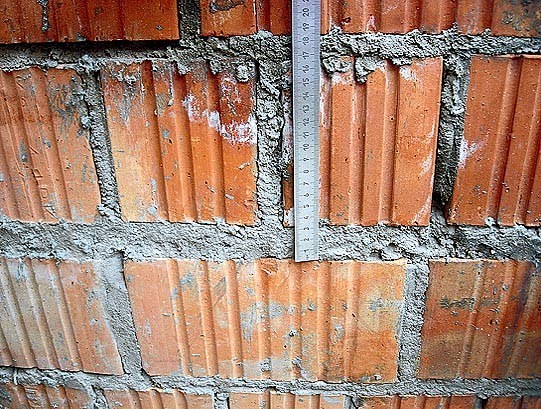

Нарушения требований СНиП к каменной кладке: кирпич, из которого выложен цоколь, уже начал разрушаться; не соблюдалась толщина швов, что снизило теплоэффективность и прочность стен дома; типичный пример «запаривания» стен дома. Фото: «Независимая экспертиза качества строительства»

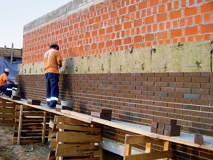

Сегодня довольно часто при строительстве кирпичного дома используют трёхслойную кладку. Её можно вести как одновременно в три слоя, так и по отдельности, то есть сначала сложить внутреннюю несущую стену, а затем её утеплять и класть облицовку. Но самое главное — не забыть уложить закладные детали (гибкие связи). Их предпочтительно делать из стальной оцинкованной проволоки, устанавливая с шагом 60 см по горизонтали и 60 см по вертикали. Они связывают между собой несущую стену с облицовочным слоем кирпичной кладки толщиной 120 мм. Иногда строители «забывают» обеспечить паропроницаемость конструкции. Часто применяют теплоизоляцию низкой плотности — 25–35 кг/м3. Со временем она оседает, и стена теряет тепло- защитные свойства. Мы рекомендуем использовать утеплитель плотностью от 80 кг/м3. Между ним и наружной стеной нужно оставить вентзазор 5 см, а также в цоколе и под карнизом сделать вентиляционные отверстия в наружном слое кладке.

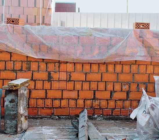

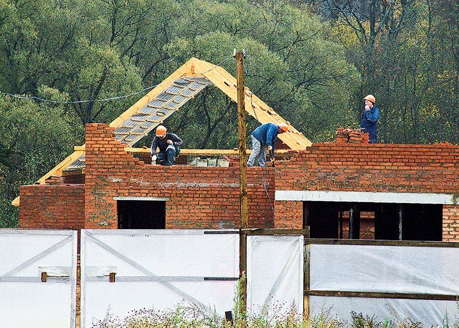

На этом этапе наиболее часты такие ошибки, как искажение геометрии стен, несоблюдение диагоналей. В итоге стены начинают «заваливаться». Чем раньше замечен дефект кладки, тем проще будет его исправить. Ещё одно нарушение, допускаемое в ходе кладочных работ, — некачественное выполнение швов. Иногда рабочие считают, что если кладка черновая, то можно не стараться, ведь затем стены отделают лицевым кирпичом. Однако этот подход в корне неверен. Вот основные требования, которые необходимо соблюдать при сооружении стен.
Стены начинают возводить с углов. Правильность закладки углов здания проверяют угольником. Горизонтальность каждого ряда кладки не реже двух раз контролируют правилом и уровнем. Если отклонение не превышает установленного предела, его устраняют в процессе кладки следующих рядов. В противном случае придётся разбирать «бракованный» ряд (ряды). При любом варианте укладки на углах кир пичи должны пересечься, образуя замок. Поэтому сначала выкла дывают первый ряд одной стены и присоединяют к нему первый ряд второй стены. Следующий ряд кладут в обратном направлении: сначала — ряд второй стены и только потом к нему присоединяют второй ряд первой стены. Ещё один непременный технологический процесс — армирование кладки для повышения прочности. Для этой цели стальную арматуру (сварную сетку) утапливают в раствор в швы между кирпичами не реже чем через пять рядов кладки при использовании традиционного кирпича. Что касается крупноформатного керамического камня, то требования по армированию возводимых из него стен содержатся в рекомендациях производителей этой продукции.

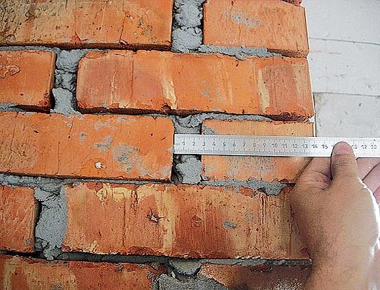

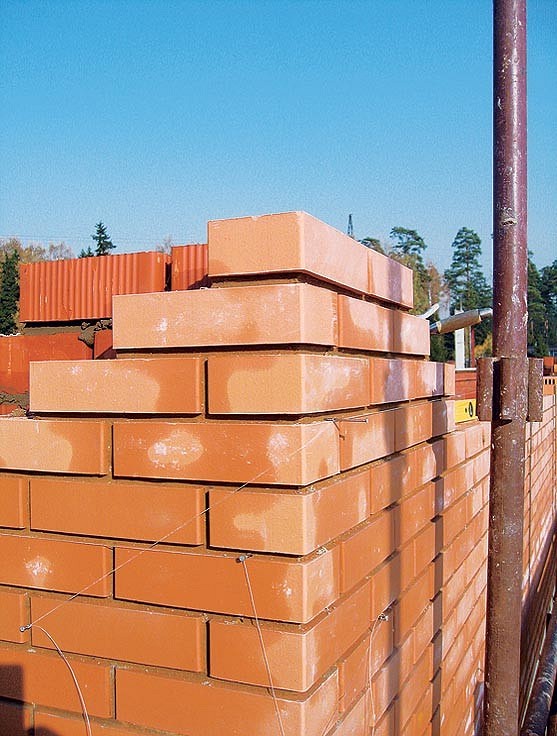

Обязательно проверяют и толщину швов, ориентируясь на средний показатель пяти-шести рядов кладки: высоту кладки делят на количество рядов и из полученного результата вычитают толщину кирпича. Средняя толщина горизонтальных швов в пределах высоты этажа должна составлять 12 мм, а вертикальных — 10 мм. Любая небрежность в этом вопросе может привести к тому, что переменная толщина шва на разных участках стены будет создавать повышенные напряжения в кладке. После завершения кладки швы нужно сразу же заполнить раствором и выровнять (разделать). Плохо заполненные швы — это серьёзная строительная ошибка, приводящая к снижению прочности кладки и теплозащитных свойств контура здания.

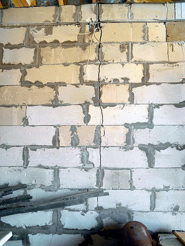

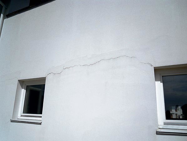

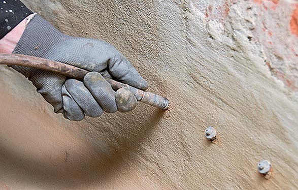

Основная причина появления трещин в стенах — ошибки при сооружении фундамента. Чтобы определить, насколько велика та или иная трещина и можно ли спасти дом, стоит обратиться к экспертам. Они проведут тщательное обследование здания, установят причины появления трещин и дадут необходимые рекомендации. Обычно тонкие трещины очищают от остатков раствора и пыли, а потом заполняют жидким цементным раствором с помощью растворонасоса. Широкие трещины ремонтируют таким образом: части повреждённой кладки разбирают, а затем последовательно заделывают трещину на всю толщину стены отдельными участками в виде кирпичных замков. В некоторых случаях стену усиливают металлическими накладками.

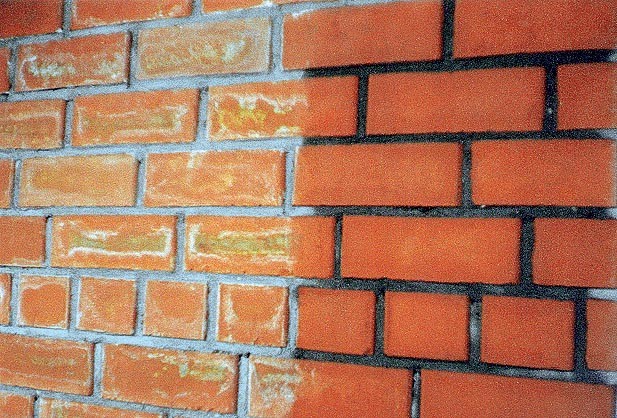

Довольно часто во время отделки наружных стен облицовочным кирпичом строители допускают ошибки, которые в дальнейшем приводят к появлению белёсых пятен — высолов. Конечно, фатальными их не назовёшь. Скорее, напрашивается сравнение с хронической болезнью, требующей периодического лечения. Выступившая на фасаде соль — не только не эстетичное, но и не безобидное явление. Рост кристаллов соли в порах материала сопровождается разрушением кирпича. Высолы на фасадах образуются из-за выхода на поверхность и кристаллизации солей, содержащихся в строительных материалах (в воде, которую добавляют в раствор, в самом растворе, в кирпиче). Как и в случае с любой болезнью, легче заниматься профилактикой, нежели лечением.

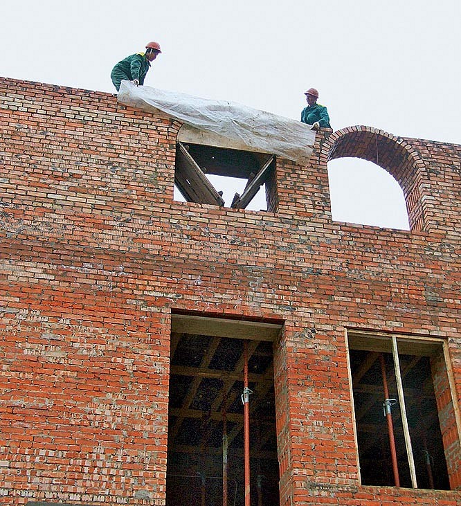

Во-первых, для кладочного раствора надо использовать цемент с низким содержанием солей и без добавок (правда, если строительство ведётся в холодное время года, без добавок не обойтись). Во-вторых, следить за тем, чтобы раствор не попадал на лицевую часть кирпичей (в противном случае надо тут же убрать его сухой кистью). В-третьих, во время дождя вести работы нельзя, а стены нужно обязательно накрыть плёнкой. В-четвёртых, выложенные участки стен (по мере их роста) необходимо постоянно обрабатывать гидрофобизатором (водоотталкивающей пропиткой). После таких процедур кирпичный фасад становится устойчивее к циклам замораживания-оттаивания, влага не попадает даже в трещины шириной 1 мм. Вода не впитывается в поверхность, а стекает с неё.
КАК ПОБЕДИТЬ ВЫСОЛЫ
Если высолов избежать не удалось, их следует «лечить». По химическому составу высолы неоднородны: они бывают растворимыми и нерастворимыми. Универсального способа удаления тех и других не существует. Но прежде чем выступать против «белого врага», надо выяснить причину его появления. Эффективную борьбу с высолами проводят в два этапа. Первый заключается в очистке фасада химическим методом с помощью специальных смывок, в состав которых входят кислоты и поверхностно-активные вещества, растворяющие высолы. Способ применения всех составов практически одинаков: препарат (предварительно разведённый водой, если это указано в инструкции) наносят на стену кистью, щёткой или валиком, выдерживают в течение 20–30 мин, а затем остатки раствора смывают водой. Второй этап (гидрофобизация) — защита кладки от проникновения влаги, способствующей выносу солей из толщи стены. Для этой цели используют кремнийорганические (силиконовые) соединения, придающие порам кирпича водоотталкивающие свойства.
