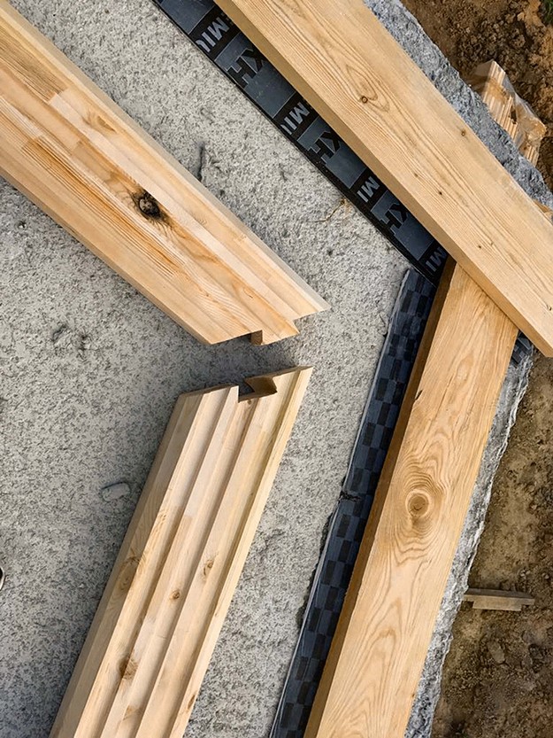

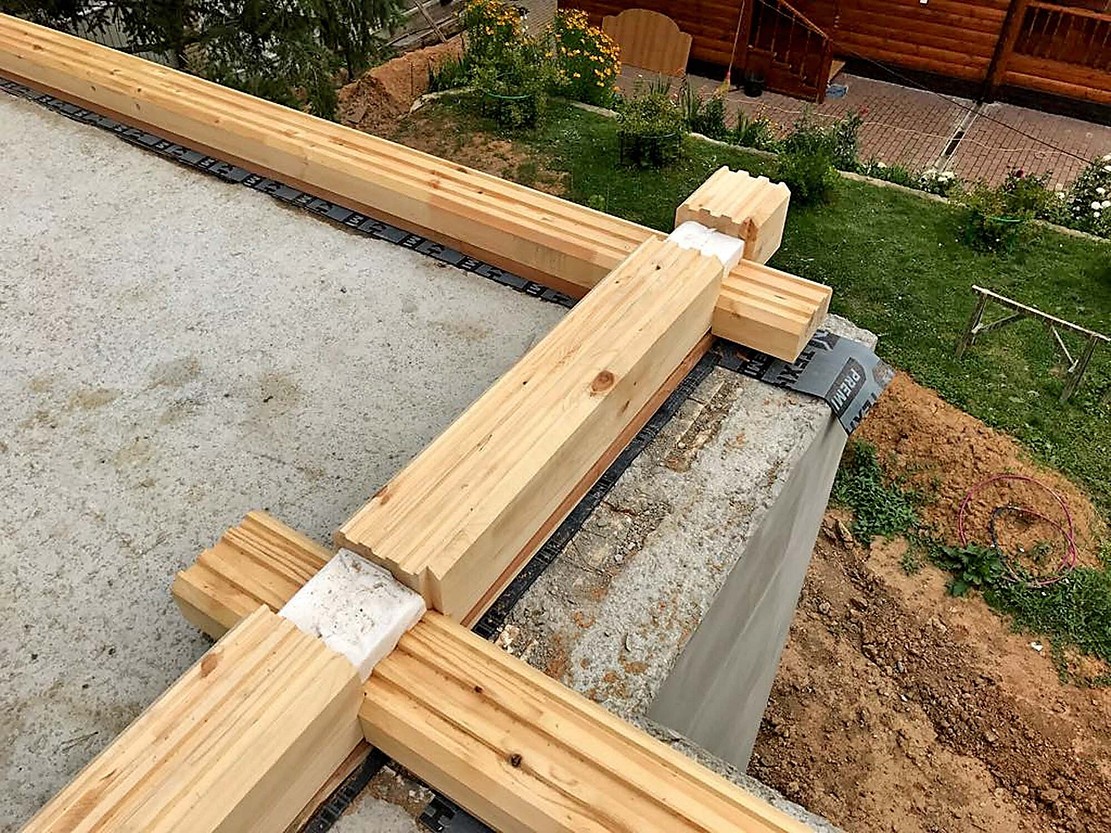

Как правильно стыковать дерево и камень
Подготовка площадки для монтажа первого венца

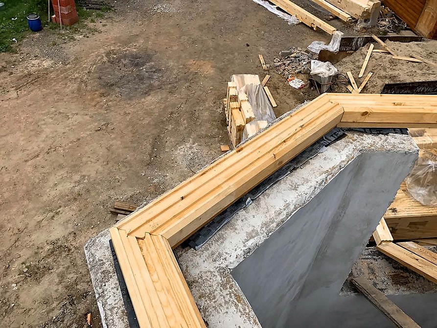

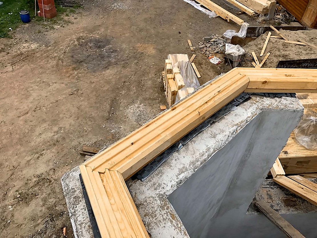

Как правило, стену из кирпича или блоков достаточно выровнять поверху слоем раствора толщиной 3–5 см, укреплённым стальной кладочной сеткой. При строительстве из теплоизоляционных пеноблоков необходим армопояс. Железобетонное усиление желательно также, если здание возводится на проблемных грунтах, — оно намного снизит вероятность появления трещин в каменных стенах над проёмами.
Подготовка первого венца
При строительстве из брёвен низ окладного венца плоско протёсывают на ширину чуть более межвенцового паза, а затем ровно простругивают полученную плоскость. Первый венец обязательно подвергают двукратной обработке антисептиком. Если применяется профилированный брус, с его нижней поверхности желательно сострогать замковые выступы. Подкладная доска должна быть только из лиственницы.
Анкеровка
Нужно ли крепить окладной венец к верхним рядам кладки анкерами (закладными шпильками)? В целом это, конечно, увеличит прочность и жёсткость коробки дома. Однако расчёты и практика показывают, что без трудоёмкой анкеровки можно обойтись — с точки зрения ветроустойчивости коробки здания в ней нет необходимости.
Гидроизоляция
Каменная кладка, даже на высоте более 2,5 м от земли, увлажняется при косом дожде, поэтому между ней и окладным венцом необходимо проложить гидроизоляционный материал. Он же выполняет и функцию уплотнителя — сминаясь под массой бруса (брёвен), компенсирует мелкие неровности и препятствует продуванию стыка. Оптимальная гидроизоляция — стеклохолст, пропитанный битумом. Толщина материала должна составлять не менее 5 мм, его следует приклеить к основанию мастикой.
Междуэтажное перекрытие
Чаще всего устраивают перекрытие по деревянным балкам, которые укладывают на выступы стен первого этажа. Железобетонное плитное перекрытие (сборное или монолитное) нужно возвести до начала сборки деревянной части дома. При этом плиту следует теплоизолировать по контуру.
При монтаже коробки из клеёного бруса могут использоваться разные типы угловых соединений — традиционная чаша (а), «ласточкин хвост» (б) или скрытая шпонка (в); выбор зависит от конфигурации здания и пожеланий заказчика к облику фасадов. Как правило, первый венец ставят на подкладную доску из антисептированной лиственницы
