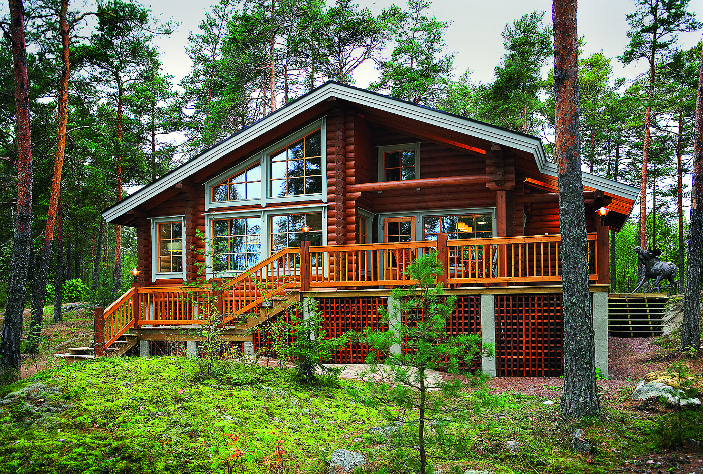

Будущая дача с самого начала представлялась супругам как традиционный по архитектуре компактный бревенчатый коттедж. Устраивающий по планировке проект был найден в каталогах компании Kuusamo Hirsitalot, а специалисты её дизайнбюро доработали типовое объёмно-пространственное решение сообразно просьбам заказчиков.
Так, будущая дача лишалась чердака — вместо него появилась жилая антресоль, предназначенная для обустройства гостевой комнаты, да и гостиная получила второй свет. Параллельно хозяева консультировались с сотрудниками строительного подразделения фирмы, которые посоветовали не отказываться от оцилиндрованного бревна для возведения стен, так как основным элементом «обороны» должен был стать фундамент. В качестве основания, одновременно способного нести нагрузку от массивных бревён и противостоять разливу озера, был рекомендован столбчатый фундамент с ростверком. Выбор был обусловлен также внушительной глубиной промерзания почвы.
Монолитные железобетонные столбы расположили на расстоянии менее 1,5 м друг от друга, заглубили на 2 м и вывели на высоту около 1,5 м от уровня грунта. Чтобы дача не выглядела висящей в воздухе, между столбами из деревянных реек сформировали хорошо вентилируемую съёмную «забирку». Кстати, это решение сняло вопрос о месте хранения садового и хозяйственного инвентаря.
ВНЕШНЯЯ И ВНУТРЕННЯЯ ОТДЕЛКА
Максимально «растворить» коттедж в пейзажном окружении и одновременно защитить материал наружных стен от атмосферного воздействия помогла лессирующая, не меняющая тон древесины пропитка, выбранная для обработки оцилиндрованного бревна со стороны улицы. Цветом акцентировали лишь дверную и оконную отделку, карнизы и подшивку скатов, подобрав его к тону бетонных столбов фундамента. Изнутри все стены и перегородки также покрыли пропиткой на водной основе, но белого цвета, что визуально раздвинуло границы помещений.
