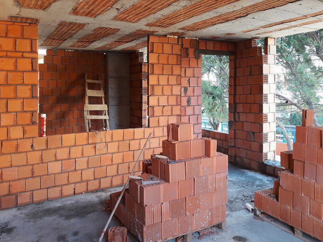

Кладка пустотелого кирпича аналогична кладке полнотелого. Но стоит иметь в виду, что мастера-каменщики больше любят довольно жидкие кладочные растворы. Работать с ними проще и удобнее. Однако консистенция растворной массы для пустотелого кирпича должна быть чуть более вязкой, чем при обычной работе. В противном случае она будет затекать в пустоты и заполнять их. Это приведёт к увеличению расхода кладочной смеси, ухудшению тепло- и звукоизолирующих качеств ограждающей конструкции, а также к увеличению её массы и стоимости. По ГОСТ 28013-98 «Растворы строительные. Общие технические условия» марка по подвижности кладочного раствора (его способность растекаться по поверхности под собственным весом) для полнотелых кирпичей должна быть Пк3, а для пустотелых — Пк2. Тогда в полости кирпичей попадёт совсем немного смеси, и это не скажется на эксплуатационных характеристиках возводимой конструкции.
